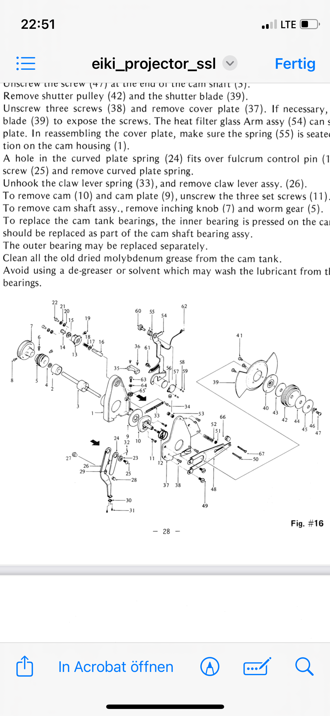

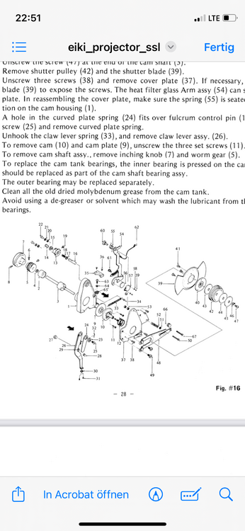

Also der Tipp ist wirklich Gold wert. Warum das im Manual nicht näher erwähnt wird, wissen auch nur die Götter.
Mein EIKI NT1 hat diese Schraube auch.
Mein EIKI SNT2 hat sie nicht.
Aber die müssen ja irgendwas zum nachölen vorgesehen haben, auch bei den Nachfolgemodellen.
Ich stöber mich jetzt nochmal durch die Handbücher.
Bitte aber trotzdem, altes Fett und Filz raus, neues Fett und Filz rein, alternativ das alte Filz gründlich in Isopropanol ertränken, austrocknen lassen und dann wieder einsetzen. Empfehlenswert ist jedoch ein neues Filz.
Wichtig ist, das zu befolgen, was in der Service Manual steht.
Hello Martin, dass wäre natürlich der Goldstandard. Aber wenn man den ganzen Humbug ausbaut, muss man auch wieder justieren, weil dann im schlechtesten Fall der Film neu perforiert wird. Und zum justieren braucht man Wissen, Fingerspitzengefühl und irgendwelche EIKI Spezial Justage- Werkzeuge. Die ersten beide Dinge habe ich zum Teil. Das dritte leider nicht.
Edited by hawkeyelinz (see edit history)
Aber ich kann jetzt schon mal sagen, man sollte nicht irgendein (Oliven) Öl oder Fett für den Greifer verwenden, sondern laut Manual: Molybdän-Öl (meist Molybdändisulfid oder \(\text{MoS}_{2}\)) Das ist ein Hochleistungs-Schmierstoff, bei dem Festschmierstoffpartikel in Öl suspendiert sind. Es wird primär eingesetzt, um Reibung und Verschleiß unter extremen Bedingungen zu minimieren, wo normale Schmierfilme versagen könnten.
