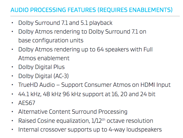

Nun kann keiner der vier bisher getesteten Receiver (3x Technisat, 1x Samsung) den Mehrkanalton in einem solchen Format via HDMI ausgeben, dass er auch als Mehrkanalton im Audioprozessor ankommt, bisher endeten alle Setups (PCM Raw, Dolby Digital, Bitstream, ...) bei Stereo-Downmixen.
Dass es geht, Mehrkanalton über den Live-Manager und HDMI in den CP750 zu bekommen, hat der amazon Fire TV-Stick bewiesen. Im dortigen Audio-Setup "Beste verfügbare Option" kommt ein sauberes Mehrkanalsignal an, Netflix Inhalt konnte so mit Surround-Sound abgespielt werden zu Testzwecken.
