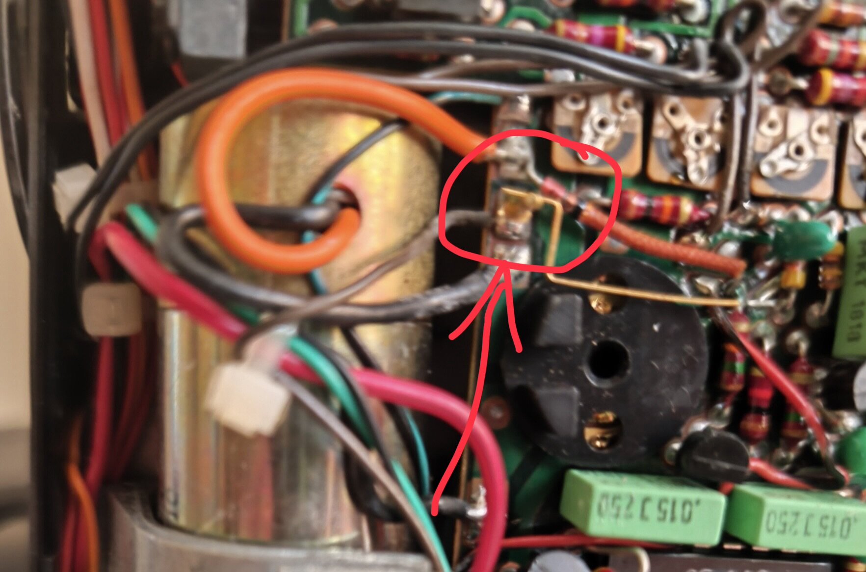

Meine 1. 6008 S löst nicht mehr aus 😞 Immerhin konnte ich den Fehler einengen. Wenn ich den Hauptschalter, Auslöser und Hubmagnet (unten links) betätige, läuft die Kamera. Leider ist der Fehler schwer zugänglich, da der eigentliche Schalter vom Auslöser hinter dem Hubmagnet sitzt. Die 6008 S ist schrecklich vollgestopft.
Wie man eine Beaulieu öffnet, wurde bereits unter dem Thread "Öffnen einer Beaulieu 6008 S" beschrieben. Der dortige Link zur Service Manual funktioniert nicht mehr, aber diese lässt sich im Netz finden. Vor 20 Jahren habe ich mal meine 2. 6008 S repariert. Hier war nur ner Motorschaltknopf gebrochen.

Wenn ich den Hauptschalter, ohne Auslöser und Hubmagnet betätige, läuft die Kamera ebenfalls. Jetzt kann es ja nur noch der Auslöser, Hubmagnet, Kabel/Kontakt zwischen  Hauptschalter, Auslöser und/oder Auslöser und Hubmagnet sein. der Auslöser sitzt leider sehr tief in der 6008 S. Mal schauen, inwiefern mir die SM helfen kann.
Fehlersuche macht unheimlich Spaß. Es sind ja oft ganz banale Ursachen, die dennoch viel Aufwand benötigen.

Schau mal nach, ob der Metallstift leicht im Hubmagneten gleitet. Oft ist er verharzt, da hilft eine vorsichtige Spülung mit Benzin oder Spiritus, damit die Auslösekontakte wieder satt schließen, Injektionsnadel und Spritze dazu verwenden.  Und ziehe die Quarzplatine  von hinten aus ihrem Einschubfach heraus, dann kommst du besser an die Kontakte. Mit einem Lederläppchen vorsichtig reinigen, oder Löschpapier mit Oszillin.
Danke Thomas für den Tipp. Der Stift um Hubmagnet ist leichtgängig, da ich ihn ja selbst betätigt habe. Ich werde aber zur Sicherheit den Stift spülen. Das wäre toll, wenn das klappt, sonst wird das eine tiefere OP bis zur "Aorta" 😉
