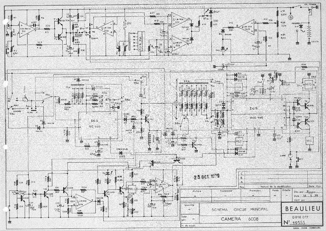

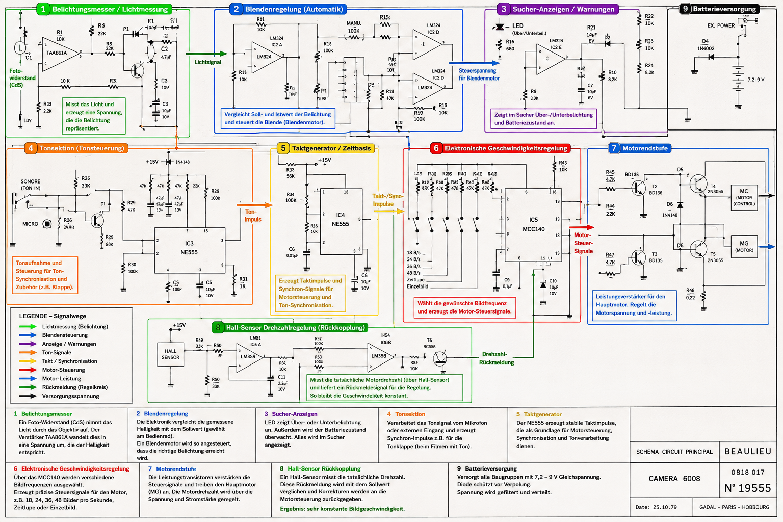

So nun bin ich am Ziel: Hier muss sich irgendwo der Fehler befinden. Ich muss zudem herausfinden, welcher Kontakte von dem Schalter einen Schließer bilden. Das wird hier noch ganz schön knifflig werden.
So, heute Nacht gab es einen Rückschlag in meiner kleinen "Beaulieu-Werkstatt":
Wenn ich den Hauptschalter betätige, leuchtet die gelbe LED auf dem Mainboard nicht mehr auf 😞 Nun muss ich einen weiteren Fehler finden. Es bleibt spannend. Die Gefahr eines Kabelbruchs ist nicht ganz auszuschließen.
Apropos 6008.... Hat zufällig jemand den kompletten Handgriff inkl. der Schrauben oder den Schalter übrig und würde ihn mir abgeben?
Ich hab seit 15 Jahren eine Kamera bei der hier einiges fehlt...
Ja! Ich! Falls ich den Fehler nicht finde und beheben kann, schicke ich Dir den Handgriff komplett zu. Dann spare ich mir den Zusammenbau der 6008, da mir dann in diesem Fall dazu die Motivation & Energie fehlt -> Dopaminmangel 😞
