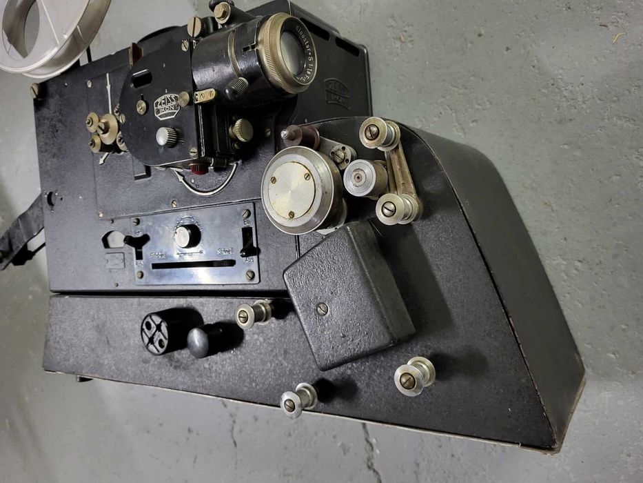

ich habe einen Zeiss Ikon Kinox-N 16-mm-Projektor gefunden. Er sieht wie ein normaler Kinox-N aus, hat aber darunter eine zusätzliche Vorrichtung.
Es scheint sich um ein Gerät zur Wiedergabe von Lichttonfilmen zu handeln. Ich finde jedoch kaum andere Beispiele dafür. Die meisten Kinox-N-Projektoren, die ich gesehen habe, sind Stummfilmprojektoren.
Weiß jemand, ob diese Tonvorrichtung ein originales Zubehör oder eine originale Ausführung von Zeiss Ikon ist?
Oder könnte es sich um einen späteren Umbau handeln, vielleicht für Schulen oder andere institutionelle Nutzung?
Über Informationen, Kataloghinweise oder Dokumentation würde ich mich sehr freuen.
Danke.

Den Kinox gab es im ürbigen auch mit einem Tonlaufwerk.
In der Übergangszeit gab es da so allerhand interessante Konstruktionen. Klangfilm vertrieb damals Anbautongeräte für eine vielzahl an Projektoren, das ging vom Siemens Standard bis zum Zeiss.
Doch, den gab's, soweit mir bekannt.
Suche Do einen auch schon einige Zeit.
Das ist der zeiss 16mm projektor,  der in einem holzkoffer eingebaut ist, und der phonobox ähnlich sieht.
Ist allerdings wirklich seltenst.
Jedenfalls schon nach "neuer Norm" sprich mit der Perforation in Projektionsrichtung gesehen rechts. Erste 16mm Tonfilme - zumindest in D - hatten die Tonspur auf der rechten und die Perforation auf der linken Seite des Filmes. Dazu gab es von Klangfilm seinerzeit eine Info-Bröschüre indem auf die Umstellung hingewiesen wird und welche Teile dann zum Umbau der Anbaugeräte nachzuordern seien.
