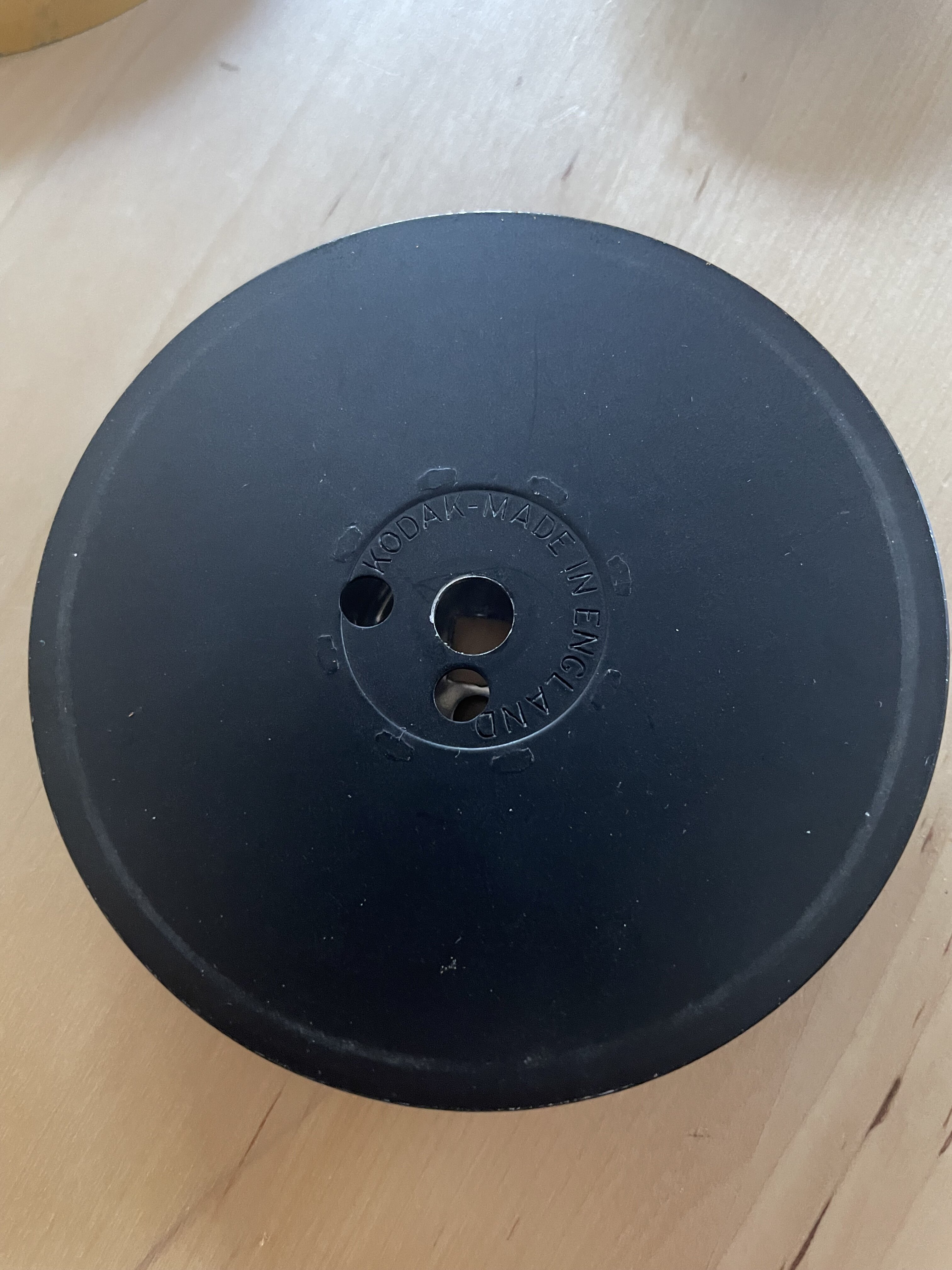

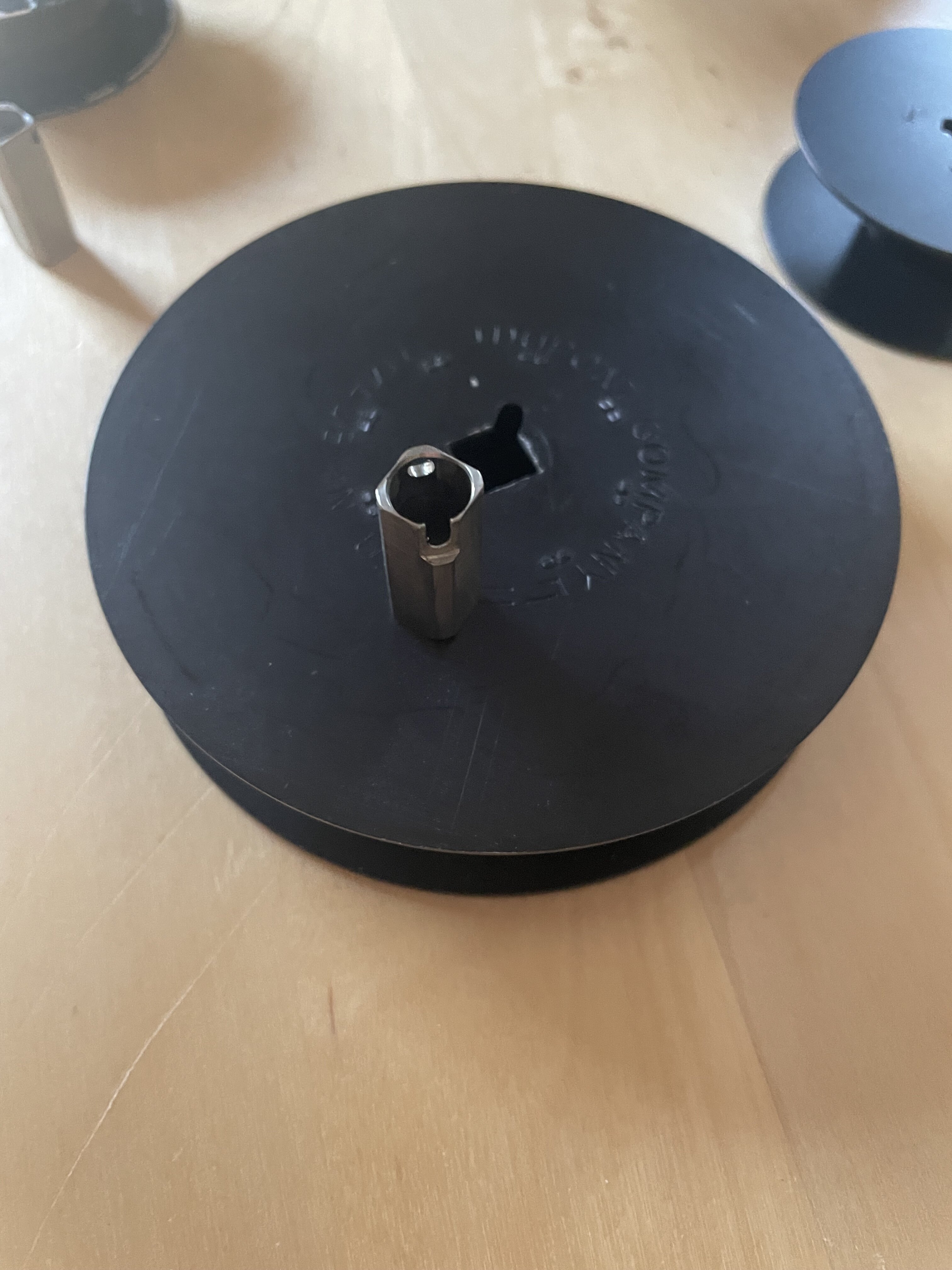

Und es gibt in der Tat Adapter für die runden Dorne der H8, um 16mm(?)-Spulen mit Vierkant-Loch aufzunehmen.

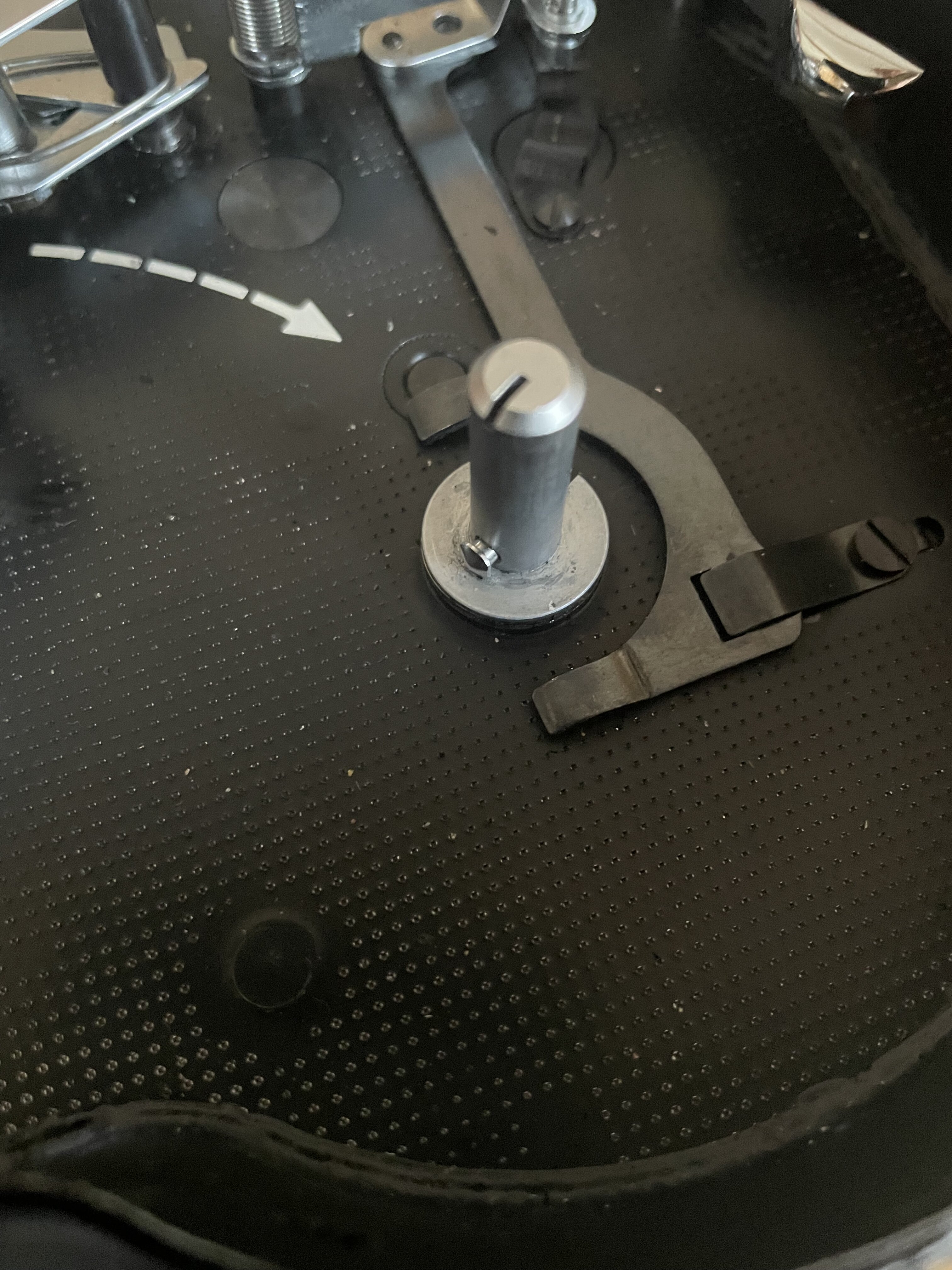

Der sieht dann so aus

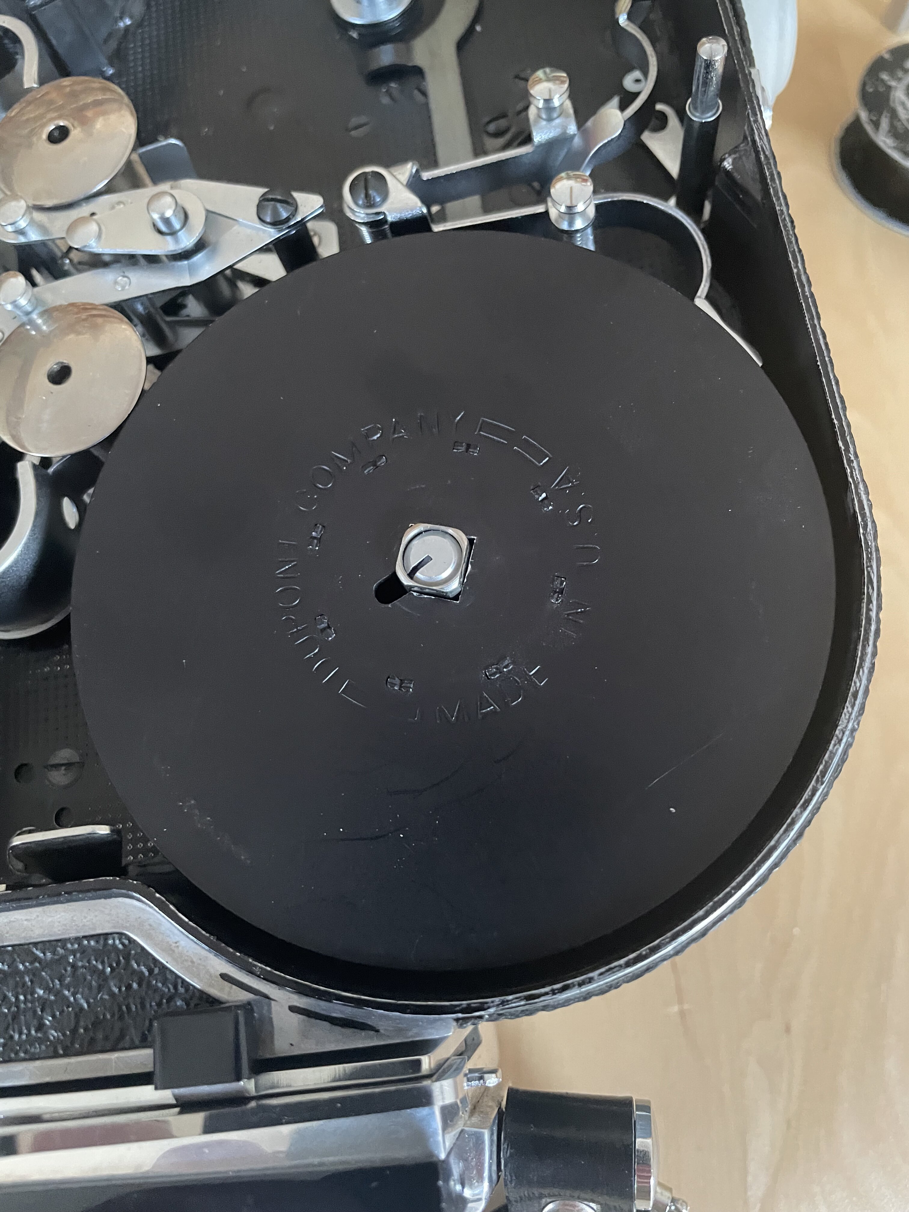

Und so geht das in die Kamera (Original H8 RX4, noch ohne Audsatz):

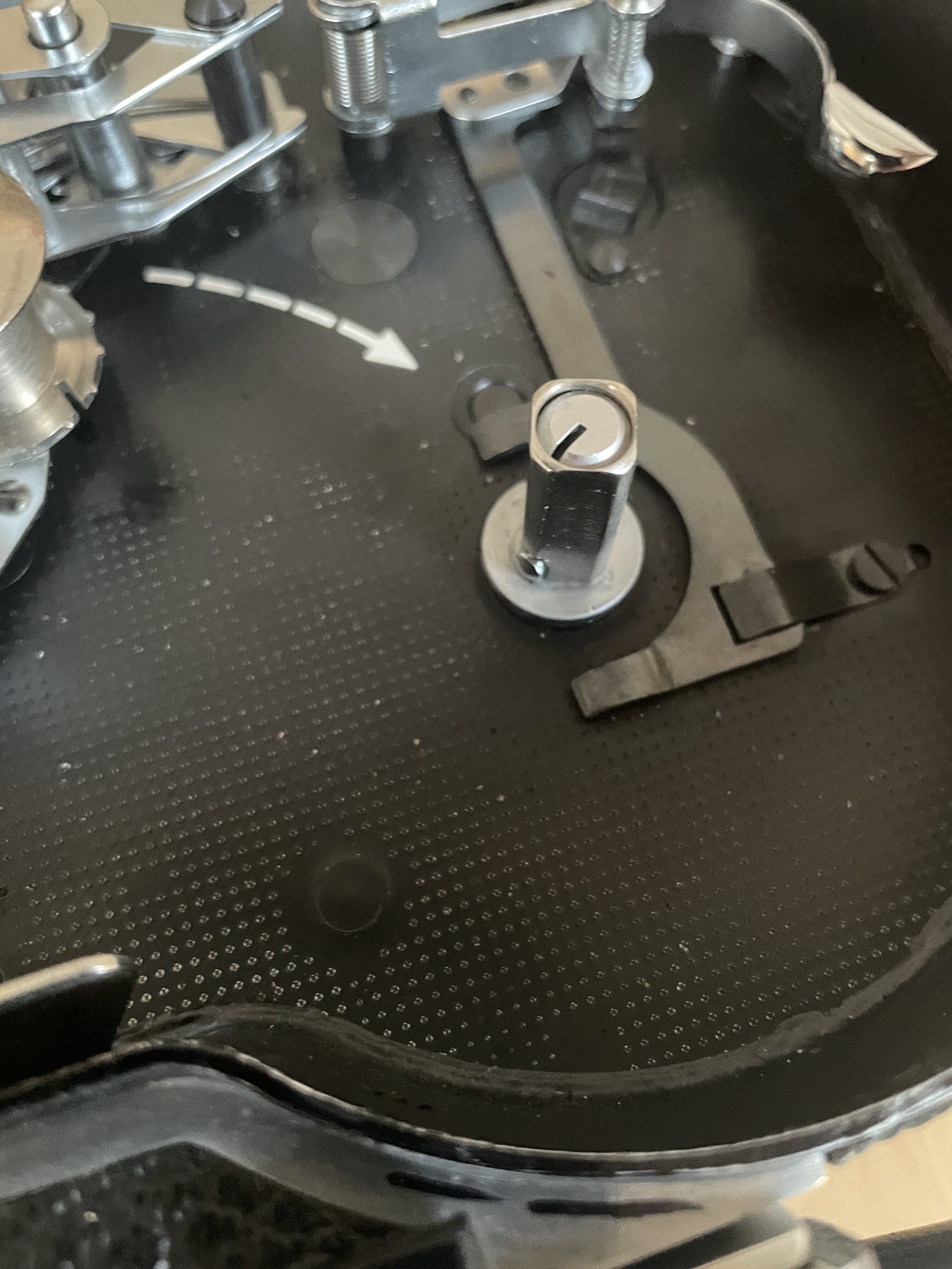

Und so mit Aufsatz:

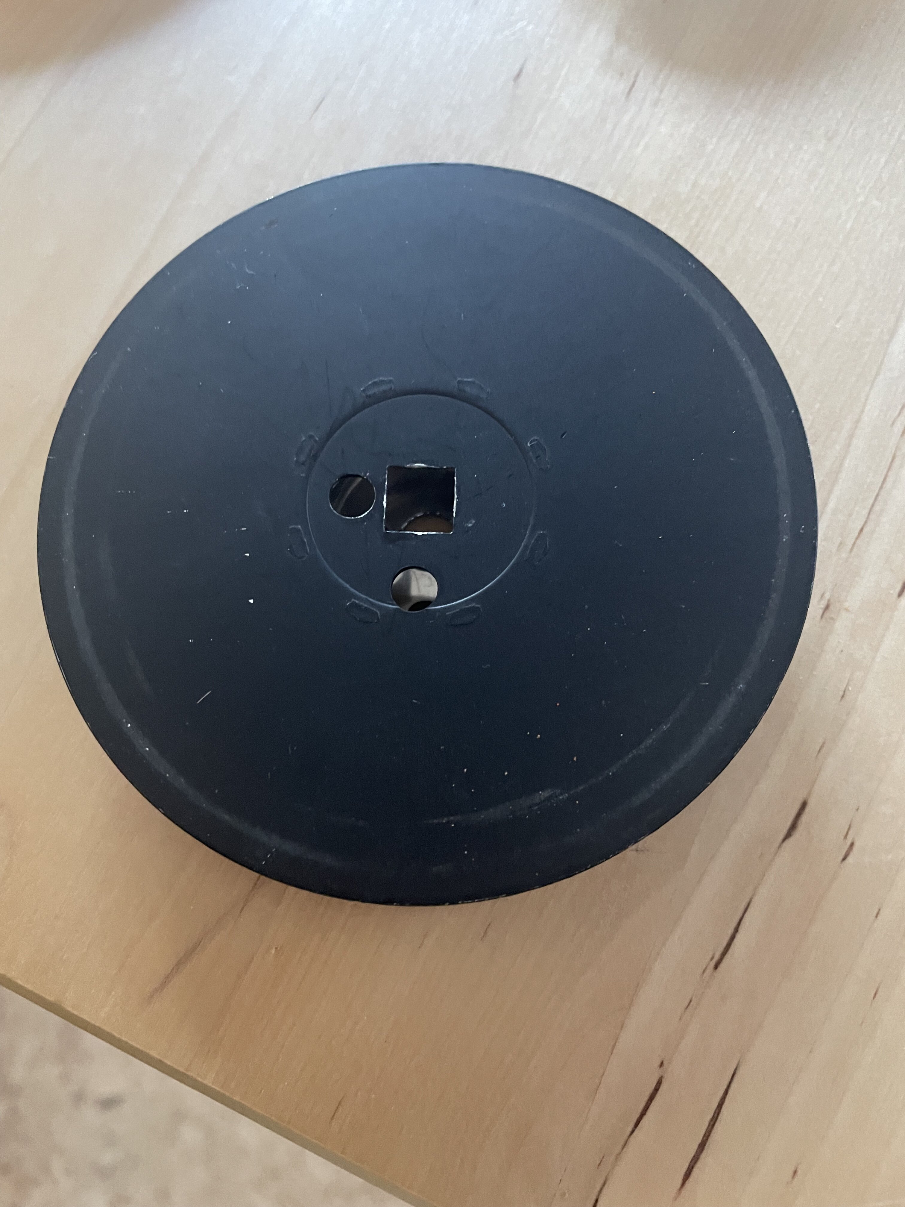

Und so mit der richtigen Spule:
Es gibt aber wohl auch Spulen, die auf einer Seite ein rundes Loch haben, die also überhaupt nicht zum Wenden in einer Doppel-8-Kamera geeignet sind.
Auf einer Seite wie oben (ohne die kleine Aussparung in einer Ecke):
auf der anderen so:
Die würden in einer H8 (weder mit noch ohne Aufsatz) wohl nicht funktionieren.

So ein toller kleiner Aufsatz für den Dorn ist genau das, was ich suche. Nur woher bekommen ... ?

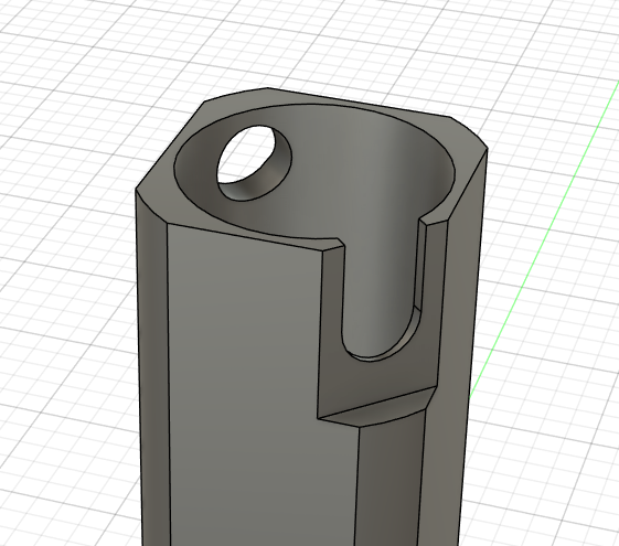

Nochmal @Helge:
Oder, falls Du Messwerkzeug zur Hand hast, verrätst Du uns die Maße des Adapters? Dann könnte ich ein 3D-Modell bauen (sollte fix gehen) und man könnte es drucken. Die Wandstärke wird zu begrenzter Haltbarkeit führen, aber das Ding wird ja nicht wirklich belastet.

Meine Leerspule (1.,2, und 5. Bild) hat beidseitig den selben Ausschnitt.

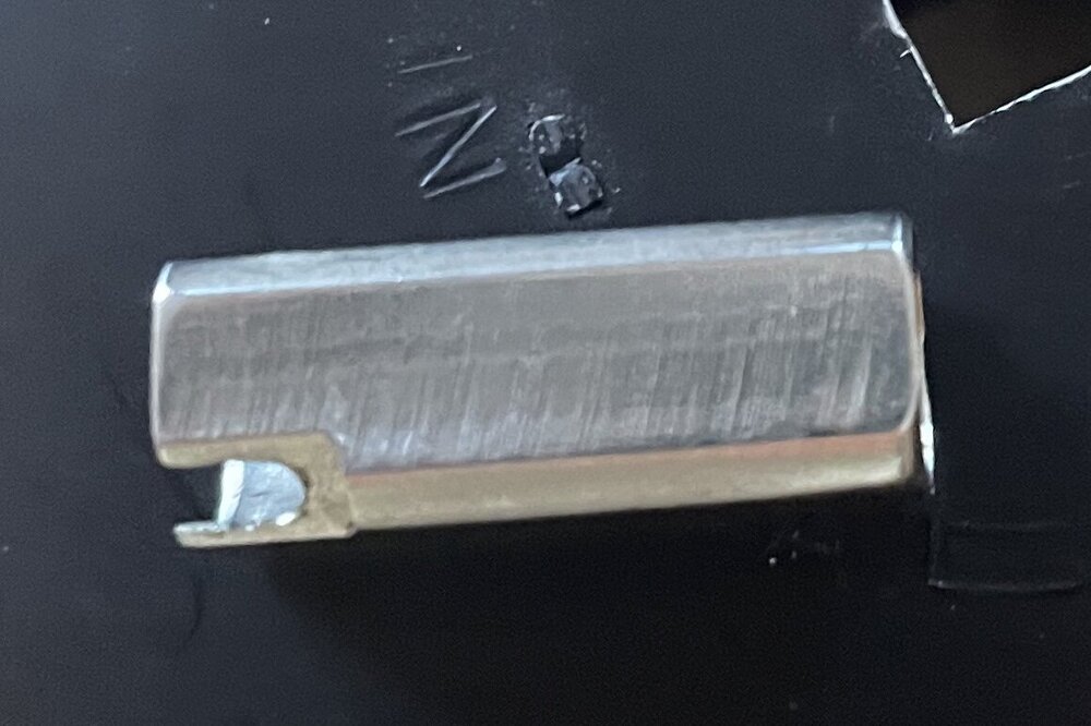

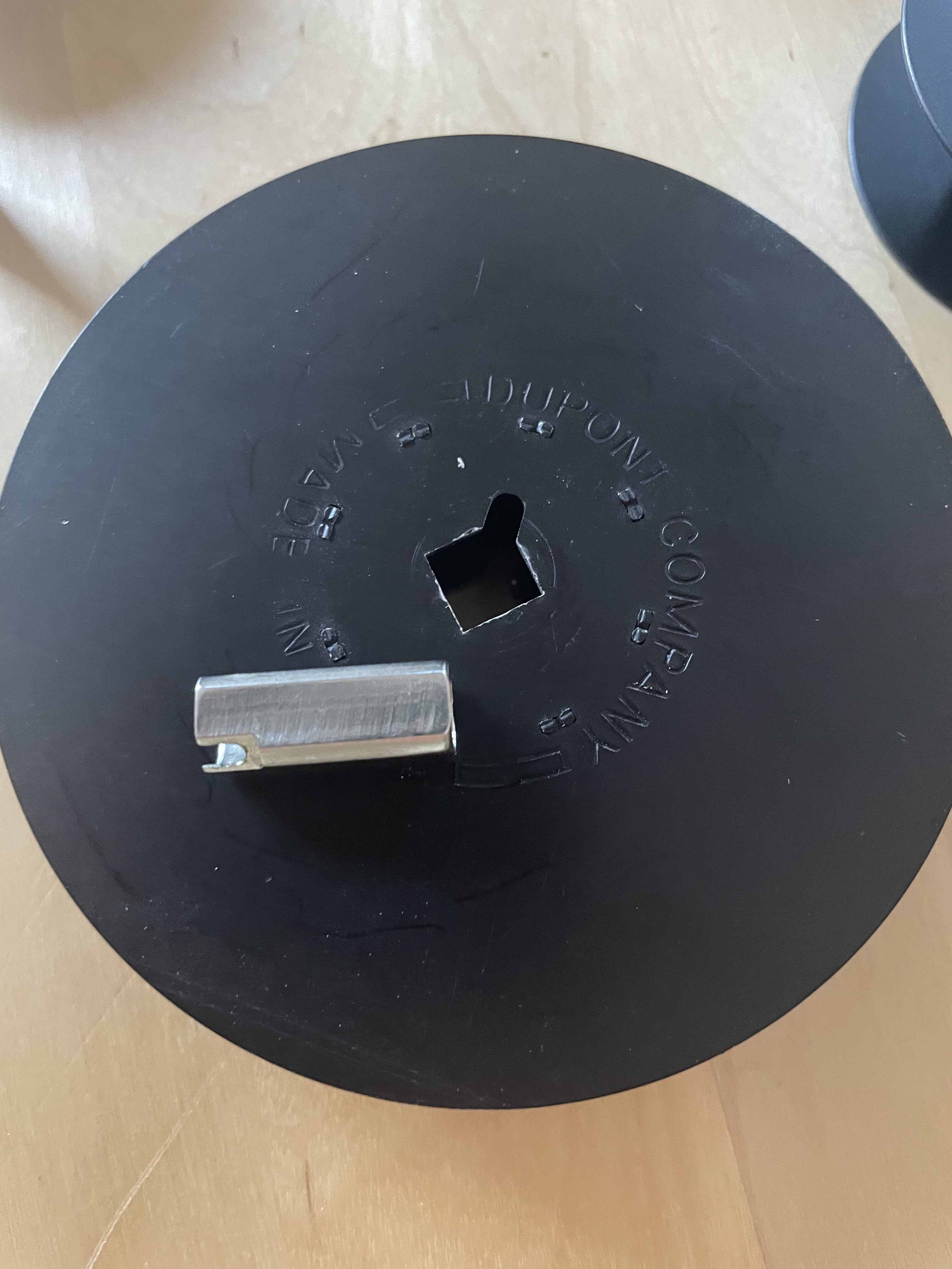

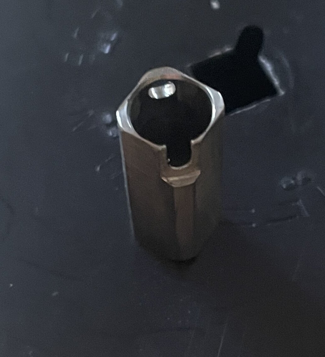

Die runden Wellen in keiner H8 RX4 haben einen Außendurchmesser von 7,20 mm
Die beiden Vierkantadapter haben einen Innendurchmesser von 7,30 mm, also sehr knapp größer

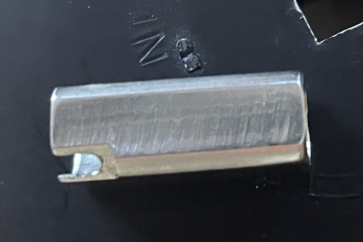

Der Vierkant der Adapter ist exakt 7,95 mm in beiden Richtungen, die Kanten sind abgerundet auf einen 9,5 mm Durchmesser (von theoretischen 11,2 mm Diagonale).
Die Adapter sind 20,9 mm lang, am unteren Ende befindet sich in einer Ecke ein Ausbruch von 3,7 mm Länge und 2,3 mm Breite, der exakt in der Ecke ausgefräst ist Dort sind von außen noch zusätzliche 0,9 mm glatt abgefräst. Der Ausschnitt paßt über den kleinen Stift, der am Grund der Aufwickeldorne seitlich heraussteht.
Gegenüber des Ausbruchs befindet sich ein rundes Bohrloch von 2,3 mm Durchmesser, dessen unterer Rand 0,5 mm Fleisch läßt, also 0,5 mm vom unteren Ende des Vierkants entfernt ist.
Auf den beiden Bildausschnitten hier kann man diese Details ganz gut erkennen.
IMG_6722_cr.thumb.jpg.4be53077106ca13a60372c82a87ba941.jpgIMG_6723_cr.thumb.jpg.7102b879f1ebc30bf5162e6b9ac486a8.jpg
Also meine H8 hat lediglich einen Mitnehmer, der genau in die 30 Meter 16mm Spule geht wie sie bei Wittner abgebildet ist und worauf auch 16mm Kodachrome geliefert wurde. Die sollte ganz normal den Film aufspulen und auch für Doppel 8 zu wenden sein. Die 30 Meter Elmo Spule im Elmo 8-TL Magazin sieht auch genauso aus. Eckiger Dorn nicht nötig, weil Pinökel am Kameradorn unten die Spule festhält und dreht. Wenn ich da jetzt nicht irgendwas völlig falsch verstanden habe.

Hallo @Helge, danke für's Messen! Leider ergibt es wenig Sinn, das zu modellieren, denn die Wandstärke von unter 0,65 / 2 = 0,3…mm ist dünner als die Druckerdüse (0,4mm). Also zumindest ich könnte es nicht drucken. Schade.

Die hintere Bohrung erlaubt dem beweglichen Stift am Fuß der runden Dorne eingedrückt zu werden, wenn man Spulen ohne Aussparung am Eck verwendet. Dazu braucht der Stift auf der anderen Seite etwas Platz (habe ich nicht fotografiert). Wenn man immer Spulen mit der Aussparung am Eck verwendet, dann bewegt sich der Stift wohl nicht oder kaum.
