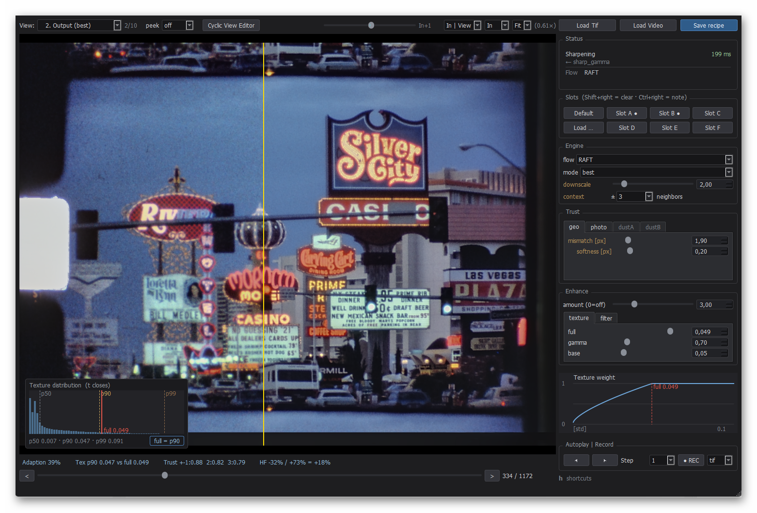

Zu finden ist die Software auf GitHub — vielleicht ist sie ja für den einen oder anderen auch nützlich. Das Bild unten zeigt die interaktive Programm-Oberfläche mit einem "K25 - nach einem Jahr entwickelt"-Beispiel:
https://raw.githubusercontent.com/cpixip/cineFlow/refs/heads/main/images/19-flowQtInUse.png
