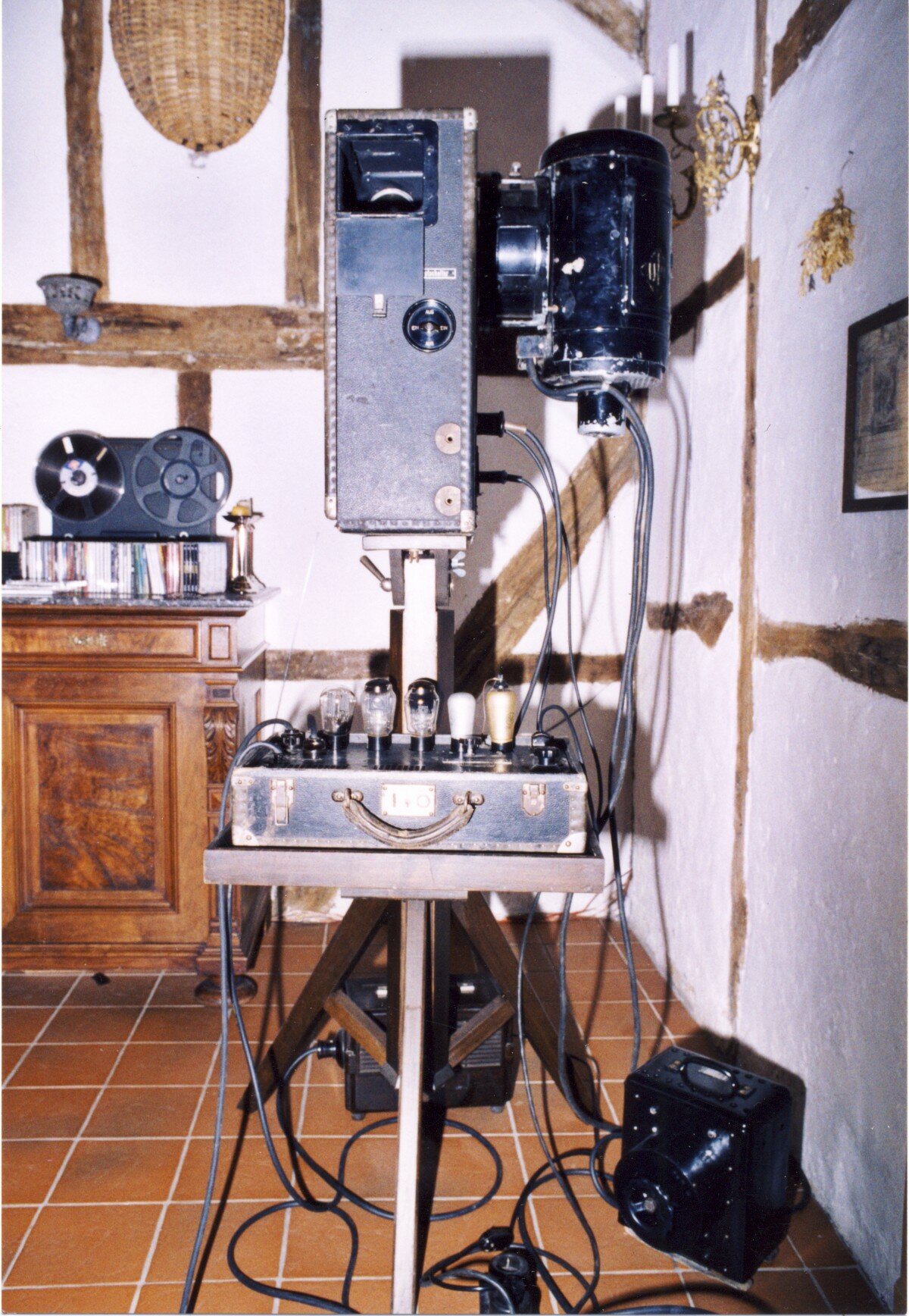

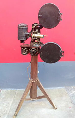

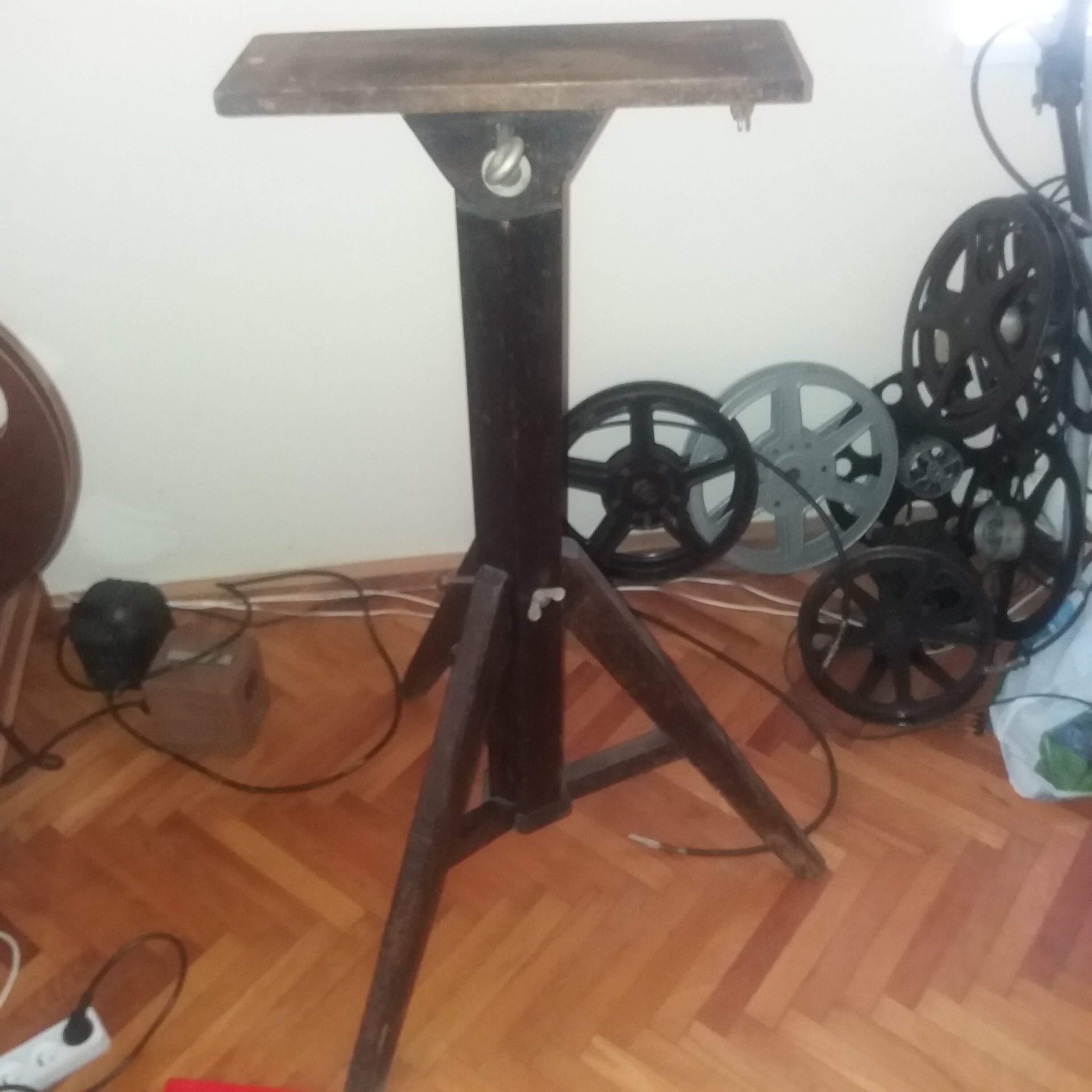

Die Phonobox hatte sehr wohl ein Stativ, ich habe ein solches in meiner Sammlung. Es ähnelt dem des Ica Monopol, es ist aus Holz.
Es besteht aus einer 6-eckigen Holzsäule mit 3 angeschraubten Holzfüßen, wie ein dreibein Stativ. Oben hat es ein zur Phonobox passendes Brett, das neigbar ist und wo der Projektor festgeschraubt wird.
Nach vorne raus wird eine Tischplatte angeschraubt, wo der Klangfilm Kofferverstärer drauf steht. Hier gab es zwei Varianten, eimal für
den großen Gegentacktverstärker und für den kleinen 3-stufigen Verstäker (auf einem Klangfilm Prospekt)
Ich werde entsprechende Bilder in meine Gallery einstellen.

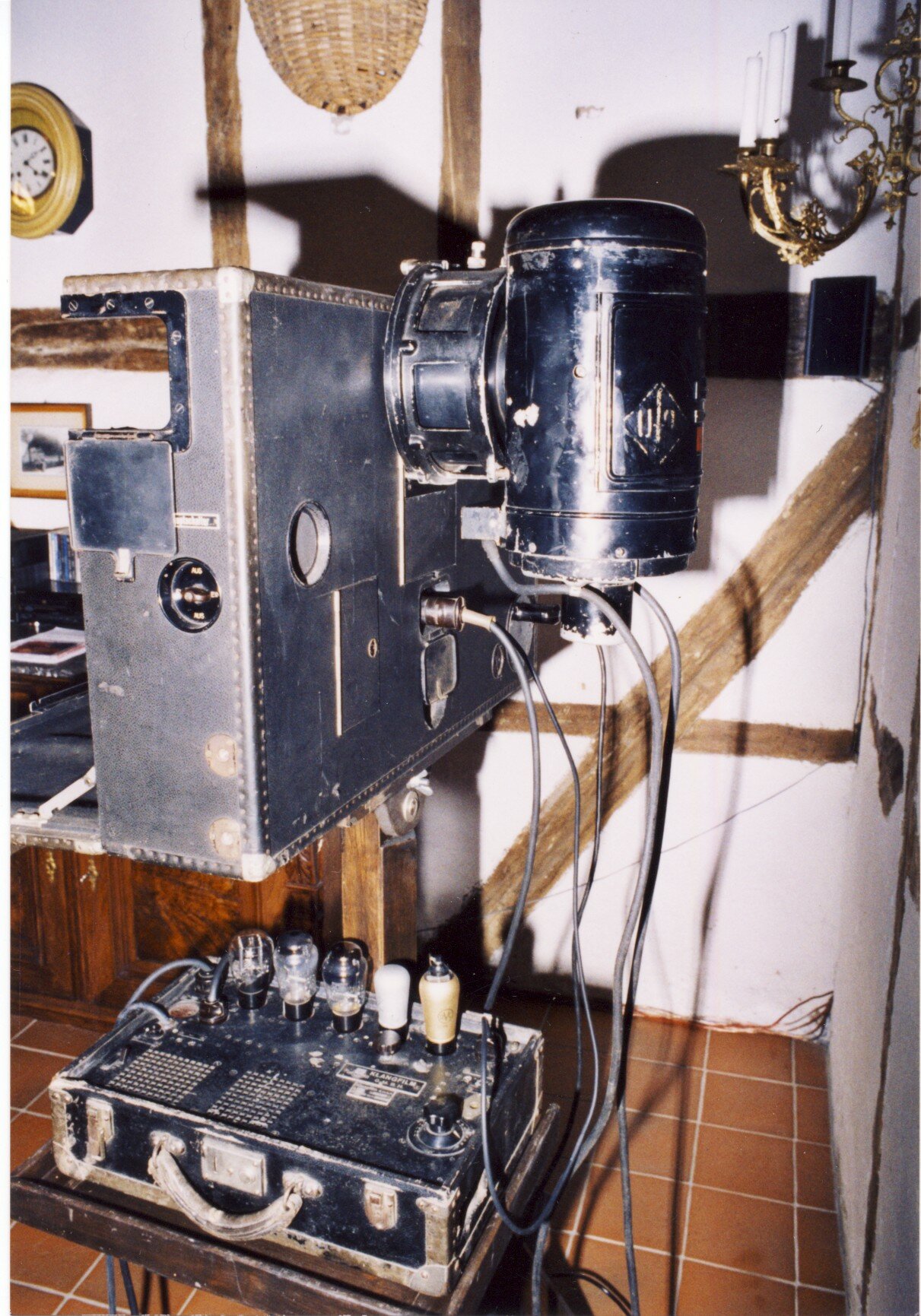

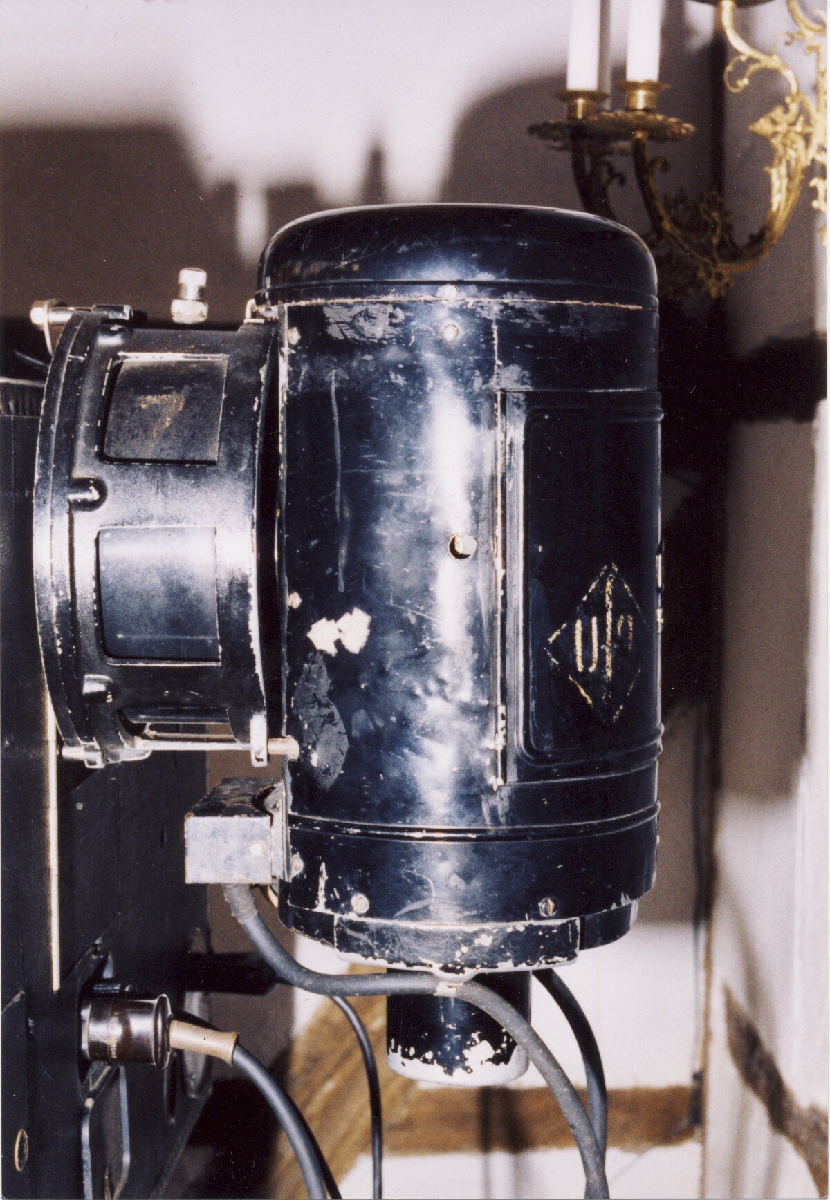

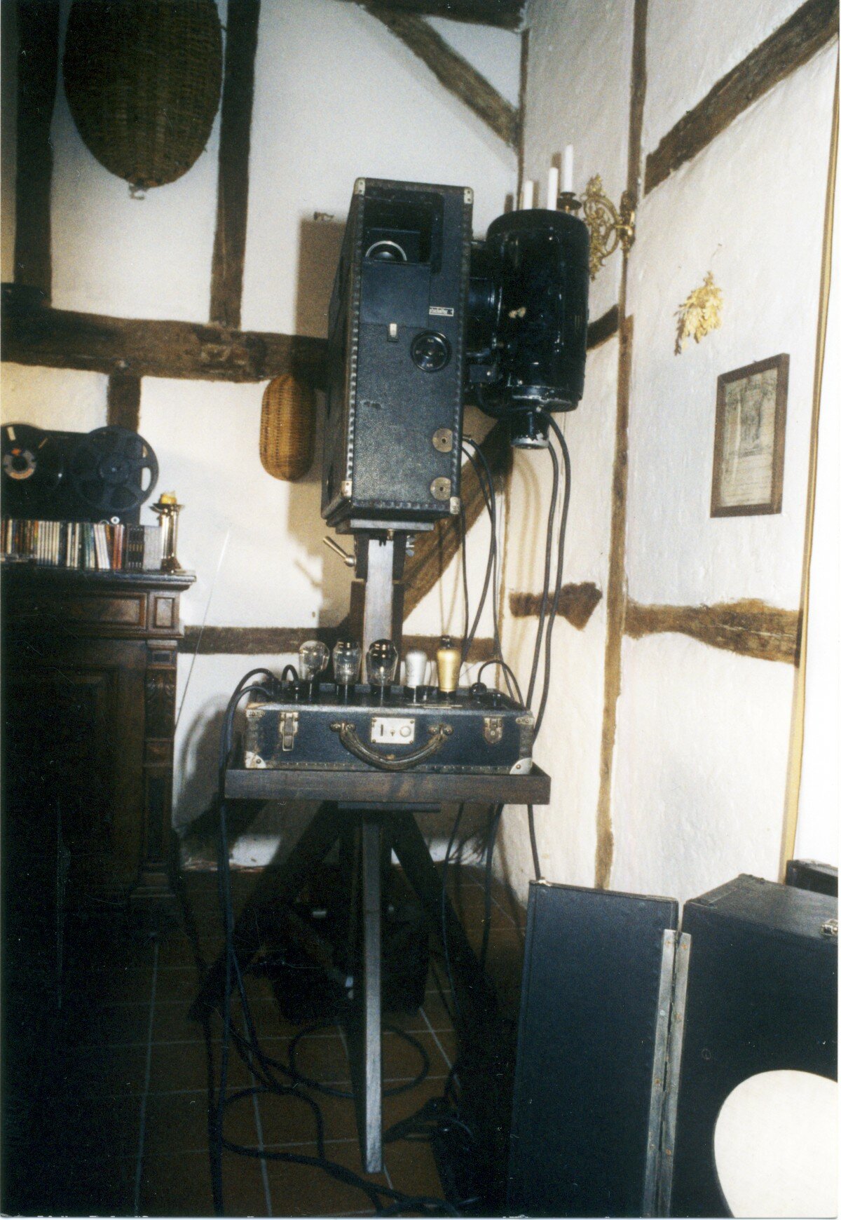

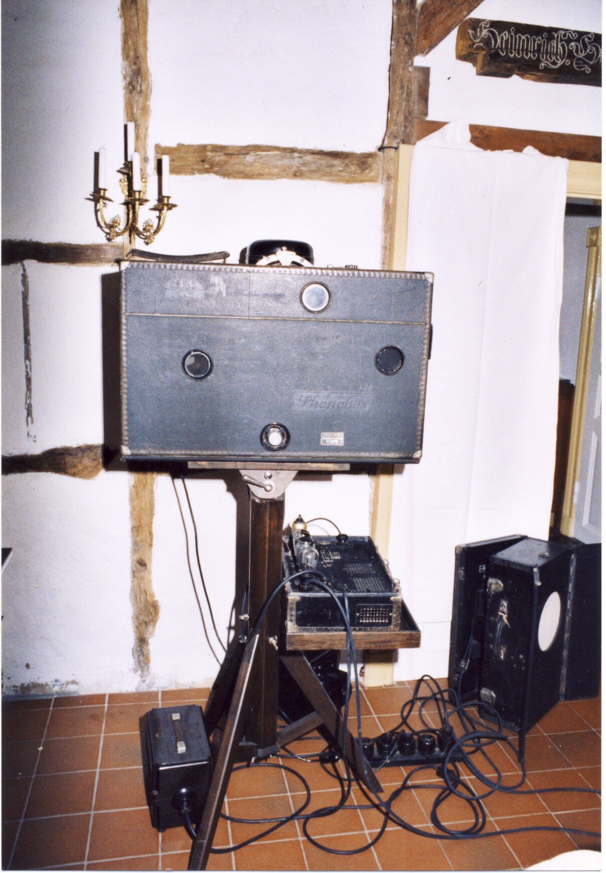

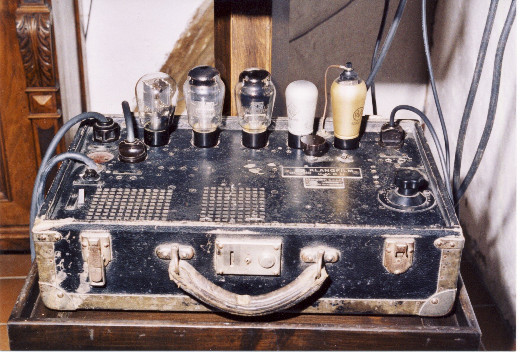

für Alle die Intresse haben, hier eine komplett aufgebaute Phonobox
mit Klangfilmverstärker, Klangfilmbox, 30V Trafo, Lampenhaus mit Wasserküvette
phbox02.thumb.jpg.f3c0c2cb2dc5872d01b6d770051532eb.jpgphbox01.thumb.jpg.3a13e87df2cfe231b2f62875e700d2d7.jpg
Share this post
Ich kenne die Bilder von unserem lieben Rainer bereits und finde, dass es eine sehr schöne gut erhaltene Anlage ist.

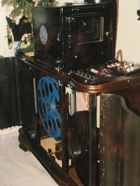

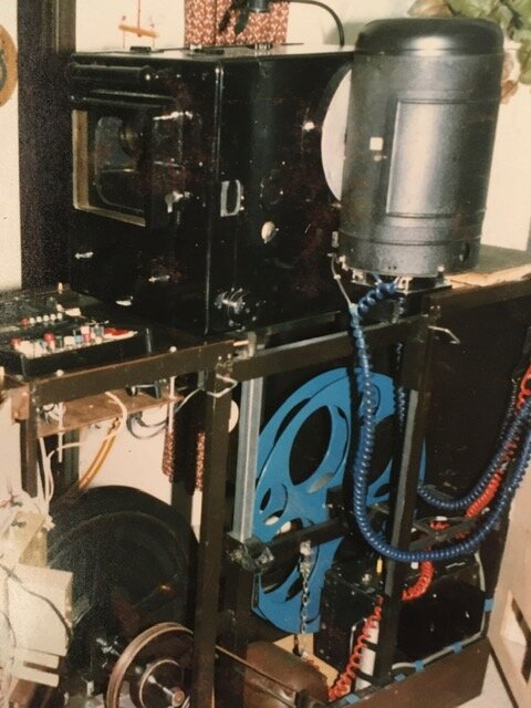

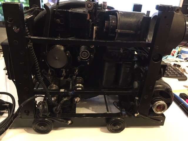

Ich habe auch noch 2 phonoboxen rumliegen, eine ohne und eine mit Koffer. Das Werk war trotz der Einfachheit sehr filmschonend. Man konnte damit gut arbeiten. Ärgerlich ist, dass normale 600m Spulen nicht in den Koffer passen. Dabei liesse sich aus einer phonobox sehr schön ein gut funktionierender transportabler Projektorumbau realisieren... Separater Motor mit Filmzugregelung für die Aufwickelfriktion.... das ganze aus dem Koffer raus an die frische Luft.... Lampenhaus und Linsen von der TK oder anderswo her und fast fertig ist die Laube..
Im Moment treibe ich einen großen tk35 Frevel. Aus zwei geschlachteten tks, da ich noch 6 oder 8 stehen habe, eine komplett neue mit separater vor und nachwickelrolle und gänzlich anderem Filmlauf um eine bessere folmschonung zu erreichen... Aber dazu erst mehr, wenn Mal ein grober Aufbau da ist. So ganz einfach ist es nicht. Insbesondere die Bildstrichverstellung... Da wird es wohl ein Kompromiss..

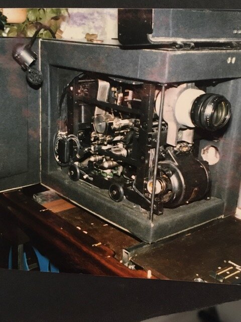

Die Phonobox war meine allererste Maschine (um 1989). Wenn ich mich richtig erinnere, wird der Film von der Aufwickelfriktion durch den Tonkanal gezogen (feste Tonbahn). Das fand ich suboptimal.
Share this post
vor 41 Minuten schrieb filmfool:
Prinzipe aus 1932.... damals ertragbar...

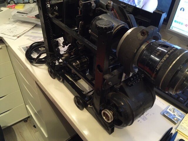

Hallo, tolle Bilder...
ich habe mit 16 Jahren ( vor 53 Jahren ) mit der Phonobox auf Kinowanderschaft in Bremen und umzu vorgeführt , dann habe ich sie für zu Hause "verkleinert" in einer geblimmten DEBRIE 35mm Aufnahmecamera eingebaut, somit hatte man keine Störgeräusche, im Unterschrank waren 1800 m Spulen und die Friktion hatte ich von einer
ASKANIER-Maschine genommen.
Tolle Filme ( von BEN HUR, DOKTOR SCHIWAGO, DIE KLAPPERSCHLANGE  usw ) habe ich damit vorgeführt, und die Kopien haben nicht gelitten, keine Schrammen, keine
Laufstreifen etc. ich habe auch sehr darauf geachtet...
