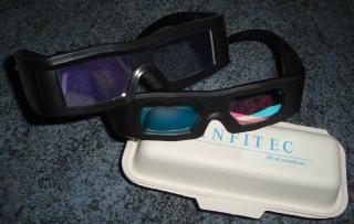

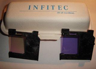

Falls du ein Infitec System brauchst kannst dich gerne an mich wenden ;).

Infitec zu Hause! Hossa, cool! :)
Ist es im gegensatz zu zirkulär polarisiertem Licht nicht dann ein Problem, wenn die günstigen Beamer durch Alterung leichte Farbwanderungen haben?
Das neue System kenne ich noch nicht, aber ich dachte das muss GAAAAAAAANZ präzise sitzen.
Das 3D System ist das egal ob die Lampe leichte Farbunterschiede hat, man hat dann halt nur eben eine Farbwanderung im Bild.
Aber bei guten Lampen ist das wohl nur mit AB Vergleich erkennbar.
Die Filter sind auf das Spektrum der Lampeart (UHP/Xenon) abgestimmt, selbst wenn sich das Spektrum viel verändern würde, würde das System weiterhin funktionieren.
Das einzige was passiert ist das die Lichteffizienz abnimmt.
Der Filter sitzt nach der ersten Integratorlinse, kann auf Knopfdruck aus dem Lichtweg geschwenkt werden. Somit ein umschalten in den 2D Modus.
Warum soll der denn nicht "GAAAAAAAANZ" präzise sitzen?

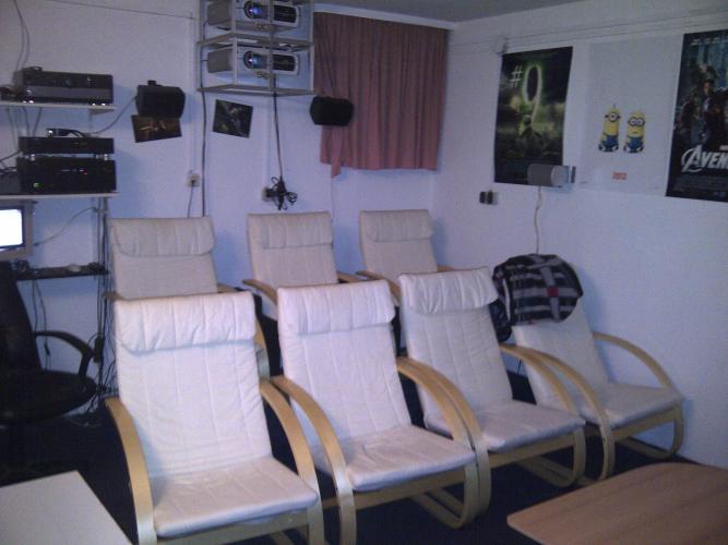

Ich gehe davon aus, dass du auch 2D-Filme schaust und dafür "nur" einen der Epson-Projektoren nutzt.
Dadurch dürfte die Maximalhelligkeit der Projektoren inzwischen voneinander abweichen.
Hast du diesbezüglich in 3D eine Veränderung bemerkt? - Musstest du neu kalibrieren?

Ich nutzte die Projektoren immer abwechselnd im 2D Betrieb, also ich versuche die Lampenstunden gleich zu halten, von daher ergibt sich dadurch kein Unterschied.
