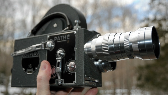

Pathé DS8, Welche Objektive?
Niklas
SOM BERTHIOT OBJRKTIVE
Hat jemand Erfahrungen mit deren Festbrennweiten ?
Die Frage gilt für die Pathe Webo DS8 BTL als alternative Optik
Ich weiss nur das 16mm Aufnahmen meines Vaters mit diesen Optiken
einwandfrei scharfe und gute Farben mit der Pathe Webo geliefert hatten
Hallo Olaf,
ich will trotzdem drauf eingehen: Wieso alternativ? Som Berthiot Objektive an der Webo sind geradezu Standard. Wenn Du in dem Uralt-Thread gelesen hast bist Du auf meine Warnung gestoßen - die Dinge die ich da angerführt habe sind wichtig (Gewindetiefe etc). Was ich sagen will: Ich hatte noch keine Kamera in der Hand mit untauglicher Optik. Und ich möchte mal sehen wer es schafft vor der Leinwand zu sitzen und Farben einer Schneider Optik von denen einer Som Berthiot Optik zu unterscheiden. Auf einer Webo hab ich ein Som Berthiot 20mm, auf der National II ebenfalls. Was mich stört ist die fehlende Tiefenschärfenskala.

Hallo Olaf,
ich teile jetzt meine subjektive Meinung und Erfahrung mit:
Gemessen an anderen Festbrennweiten, z.b. Schneider, Kern
oder Cooke, sind die Som Berthiots manchmal weniger scharf,
kontrastreich und auch weniger farbneutral.
Ich würde sagen: Alles in einem eher 'schlechter' als z.b. Schneider;
zumindest für den normalen Gebrauch.
Dazu sind sie meistens auchrecht teuer.
Also, ich würde immer sehen, was ich finde und zu welchem Preis
es mir angeboten würde.
Hätte ich dann die Wahl zwischen einem Schneiderund einen Cinor,
dann würde ich eher das Schneider nehmen.
Bei den Som Berthiots hängt uch sehr vom Einzelfall und von dem
jeweiligen Zustand ab. Gerade nach so vielen Jahren.
Mich

Hallo Olaf,
es gibt in der Tat bei den Webos einige Optiken, die Probleme machen können.
Aufgefallen ist mir das z.b. bei Raptaren (Wollensak). Allerdings scheinen
Schneider, Cooke, Cine-Nikkor und auch manche Adapter für Arri-ST-Optiken
zu funktionieren.
Auch hat bei mir ein PL-Adapter funktioniert. Aber das würde ich im Einzelfall ausprobieren.
Einige C-Optiken, wie zum Beispiel einige non-RX Kern sind vom Gewinde her zu lang und
passen daher nicht. Das Problem hatte ich auch bei der ACL.
Im Großen und Ganzen sieht man schon einen Unterschied zwischen uralten und moderneren
Optiken. Natürlich gibt es auch alte, die sehr gut sind: Das würde ich dann wieder als bestimmten
'Look' bezeichnen, wie z.b. bei den B&L Super-Baltaren oder auch Cooke Optiken.
Im Prinzip haben die meisten Objektive, gerade die älteren, ihre eigene 'Charakteristik'.
Aber es ist eben immer die Frage, was man will.
Aber man sieht schon einen teils deutlichen Unterschied zwischen den einzelnen Gläsern,
z.b. zwischen einem neuen Zeiss und einem Baltar.
Den deutlichsten Unterschied, den ich je bemerkt habe, war jedoch zwischen einem
anderen und einem Som-Berthoit ! Und dabei fiel das Som-Berthiot nicht unbedingt
immer positiv auch, hier war der 'Look' dann schon recht gewagt !
(Man muss das dann wirklich mögen)
Nicht falsch verstehen; war keine Wertung, mehr mein Eindruck.
