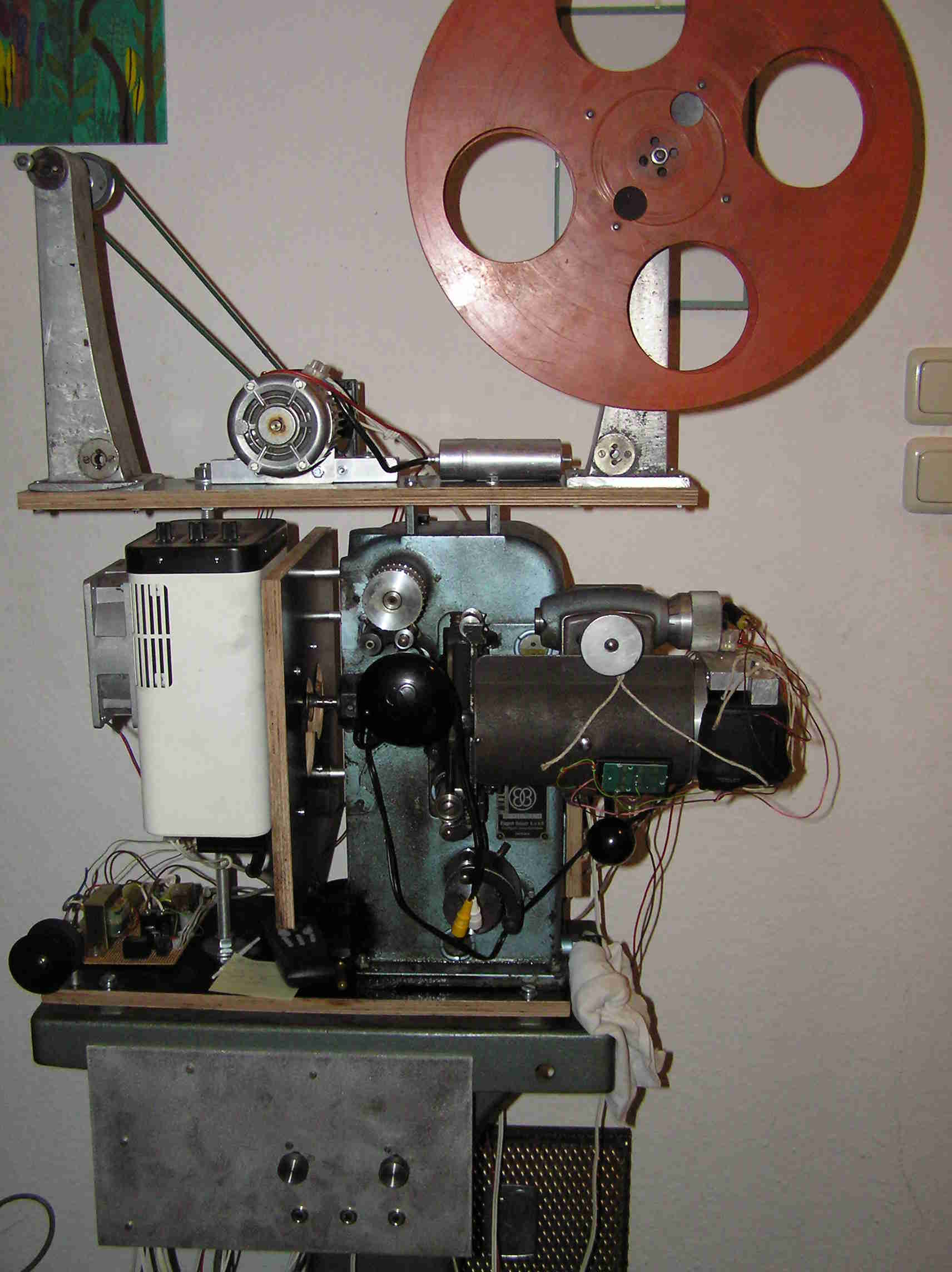

Also für 35mm hab ich sowas selber gebaut.
Eine Tonabtastung ist gerade in Arbeit.
Software gibts kostenlos im Web.
Der Apparat hat einen hervorragenden Bilstand, eine Topp-Ausleuchtung und Rotstiche kann man bis zu einem gewissen Grad analog korrigieren. Die Auflösung kann bis 2k. Mit einigen Umständen wären auch 4k möglich, aber übertreiben wirs mal nicht.
Wenn alles fertig ist, gibts wieder eine Fotoalbum in der Gallerie.
Als Kammera wird übrigens eine speziell ausgesuchte Digicam benutzt.
Genaueres und Einzelheiten sind noch geheim!!! :-D Wenn ich mit dem projekt etwas weiter bin, gibts auch näheres.
16mm ist in Planung.
Ebenso Dias, ggf. auch Super 8.

Ich nehme an, bei Verschluss meinst Du den der Kamera.
Bei der von mir verwendeten Kamera handelt es sich um eine ganz herkömmliche Digitalkamera der etwas besseren Sorte, ohne mechanischen Verschluss. Ausgelöst wird sie durch eine Infrarotfernbedienung, die mit der Steuerung des Abtasters gekoppelt ist. Ich habe damit umgerechnet zu Testzwecken längenmäßig bereits etwa 8 Akte auf 35mm Digitalisiert und bislang konnte ich keinerlei Verschleisserscheinungen feststellen. Pro Akt wie oben die kleine Rechnung angibt entsprechend viele Bilder für 20 Minuten / Akt.
Für die Kamera von bedeutung sind noch 2 Kriterien: Sie muss über einen abschaltbaren Autofokus verfügen, so dass eine manuelle Fokussierung möglich ist, die, einmal eingestellt, während der gesamten Aufnahme beibehalten wird. Das selbe gilt fürr alle Belichtungsparameter.
Es wird übrigens zusätzlich zur Kamera ein Objektiv benötigt. In meinem Fall sitzt das vor dem Objektiv der Kamera, eingeklemmt in den Bauer-Objektivhalter. Der 15x-Zoom der Kamera ist nämlich nicht ausreichend um ein scharfes Filmbild, das bildfüllend ist, zu bekommen.
Eine 32GB SD-Karte reicht bei Full-HD gerade für 30 Minuten Filmbilder.
Es gibt noch eine Alternative um auch unterbrechungsfrei größere Auflösungen speichern zu können: Die EYE-Fi SD-Karte. Es ist eine SD-Karte mit integriertem WLAN. Ich hab auch so eine und es funktioniert tatsächlich. Man braucht dazu einen WLAN-Router am PC und über diesen schickt die EYE-Fi-Card die Bilder gleich über WLAN an den Router an den PC und dort ist natürlich genügend Platz. Das übertragen dauert auch nicht viel länger als das Speichern auf eine normale SD-Karte.
Ach ja: Das mit der Geschwindigkeit stimmt natürlich. Das limitierende ist die Kamera.
Im Schnitt schafft die Tatsächlich etwa 1 Bild / 2 Sekunden.
Da der Automat in dem Moment steht, in dem ein Bild geschossen wird, und erst dann das nächste Anfährt, ist der Bildstand entsprechend sehr gut, da Ungenauigkeiten des Werks dadurch Ausgeglichen werden, dass es immer an zielich genau derselben Stelle im Malteserkreuz stehen bleibt.
Für 1 Akt Film benötigt das Gerät zwischen 12 und 14 Stunden. Macht aber nix, da man es ja über Nacht laufen lassen kann.
Es war gar nicht so leicht eine kostenlose Software zu finden, mit der man bei gleichbleibender Bildqualität die Einzelbilder zu einem Film zusammensetzen, und sogar im Nachhinein den Ton aufsynchronisieren kann.
Aber wie gesagt: Die Tonabtastung für Stereoton ist gerade in Arbeit und wird etwas speziell.
Der Kopf ist übrigens gereinigt, auch wenn das auf den Bildern nicht wirklich so aussieht. Ursprünglich war er wohl mal grau und wurde irgendwann mal "fachmännisch" blau überlackiert.

Das war auch mein Gedankengang. Die Praxis zeigt, dass die Qualität durchaus in Ordnung ist.
Wenn ich das Projekt etwas weiter gebaut habe, werde ich auch ein paar Kostproben mit niederer Auflösung zum angucken übers Internet uploaden. Doch bis dahin noch etwas Geduld.
