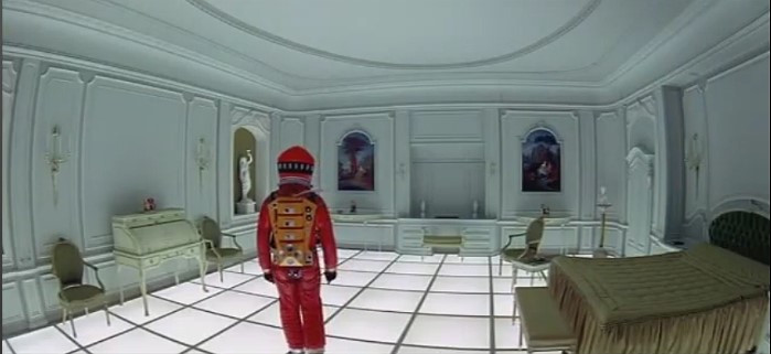

Diese (kurze) Dup-Szene begleitet uns in dieser Qualität bereits seit der Erstauffühung des Filmes ...
Darf ich - um irgendwie auf der Höhe der Zeit zu bleiben - mal fragen: Meint Ihr diese Einstellung, die in der youtube-Fassung - Teil 12 von 13 bei 8:22 beginnt und in der man Bowman - noch im Raumanzug - von hinten durch den Raum gehen sieht, rechts das (noch leere) Bett? Das ist doch aber überhaupt eine merkwürdige Einstellung - die einzige aus der ganzen Sequenz, die den Anschein erweckt, sie sei mit extremem Weitwinkel aufgenommen worden (ablesbar an den Bodenquadraten und den Fluchtlinien). Irgendwas kommt mir an dieser Einstellung gleichwohl merkwürdig vor. Sicher, dass die nicht an der Oxberry nachbearbeitet worden ist?
Rechte: MGM/UA

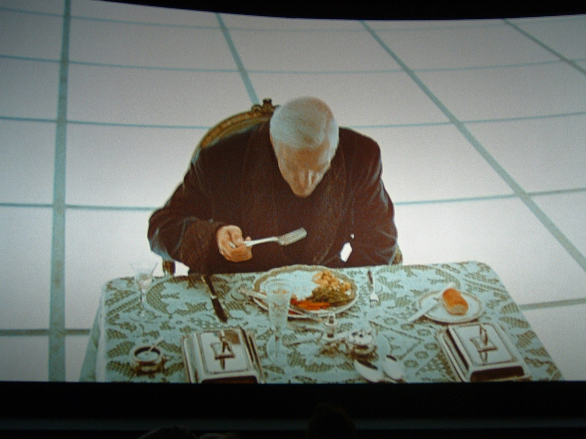

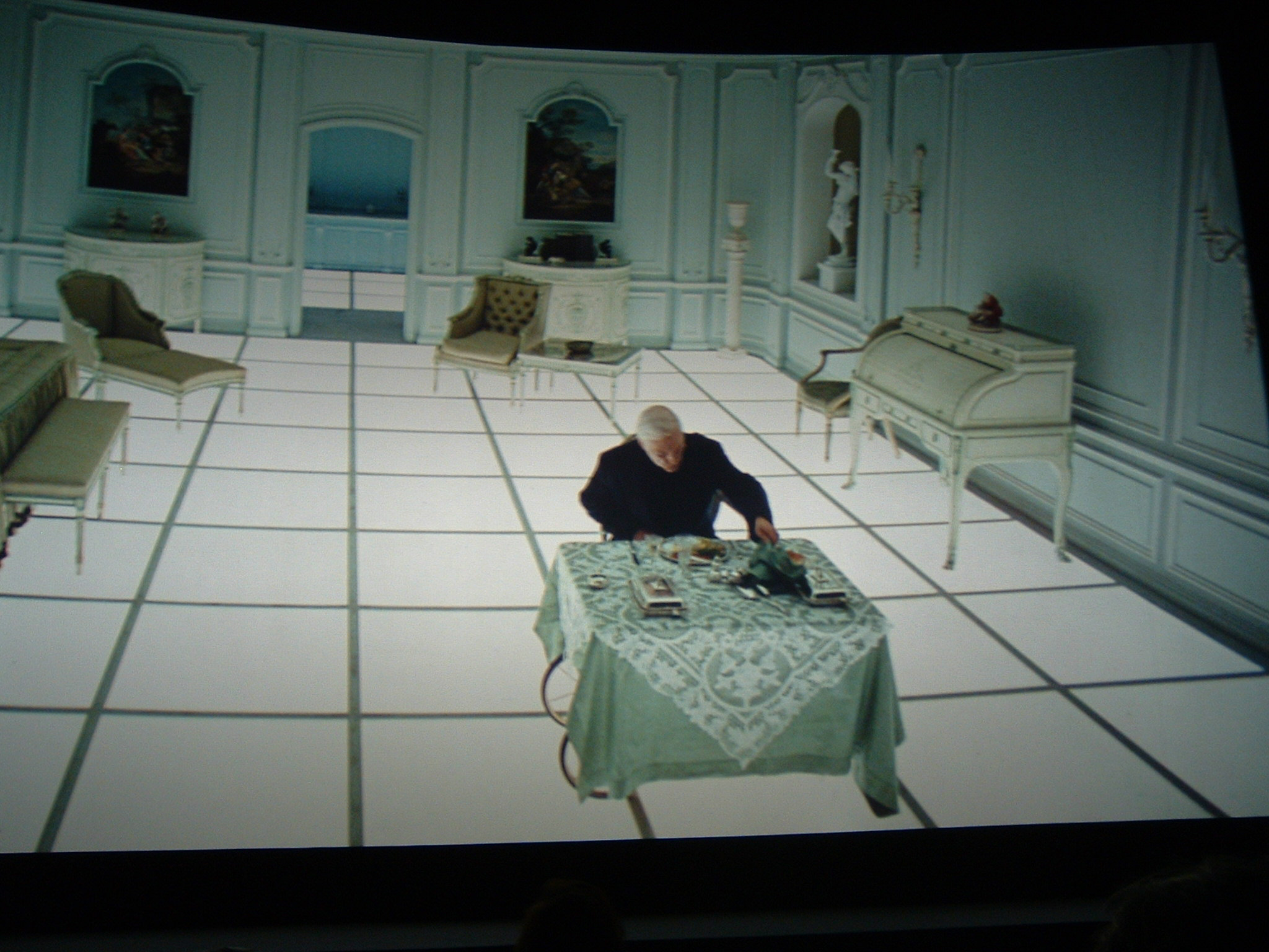

Hallo @Sam,
ist schon wieder eine Weile her, daher nur ungefähr:
Soweit ich mich erinnere, beginnt die gedupte Passage kurz bevor das Glas vom Tisch fällt und endet mit der Kamerafahrt auf dem Monolithen zu. In den 70er-Kopien ist ein enormer Sprung, das Bild wird körnig und grünlich-grau, in den neuen 35ern war davon nichts zu sehen.
Wie @preston sturges schon schrieb, war das auch in (vielen) Originalkopien so, aber eben zwei Generationen näher am Kameranegativ, daher dank des großen Formates nur unterschwellig bemerkbar.
Vielleicht weiß es noch jemand genauer?
In einigen Interpositiven scheint dieser Fehler nicht vorhanden/bemerkbar zu sein. Davon gibt es auch Abtastungen. Das herauszusuchen dauert wieder Tage, weil man dann zu Leuten gehen muß, die alle Video-Versionen herumzuliegen haben. Und das Aufrollen der (eingeeisten) 70mm-Kopie ist mir zu aufwendig: daher im Anhang zwei Screen-Shots, die zeitlich in die Nähe der besagten Einstellungen reichen. Eine weitere defekte Stelle war dort zu finden, wo der etwa 60-Jährige Bowman durch die Tür schreitet.
Die grandiose Einstellung, die Sam oben zitiert, ist ja mit der Fairchild-Optik aufgenommen und einwandrei in allen Fassungen.

Der "Fehler" beginnt mit der Einstellung im rechten Bild von @cineramas post (Halbnahe von Oben)
