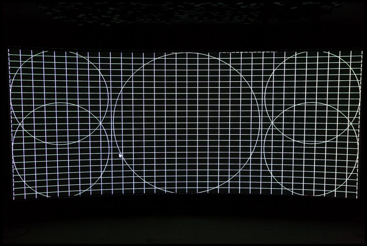

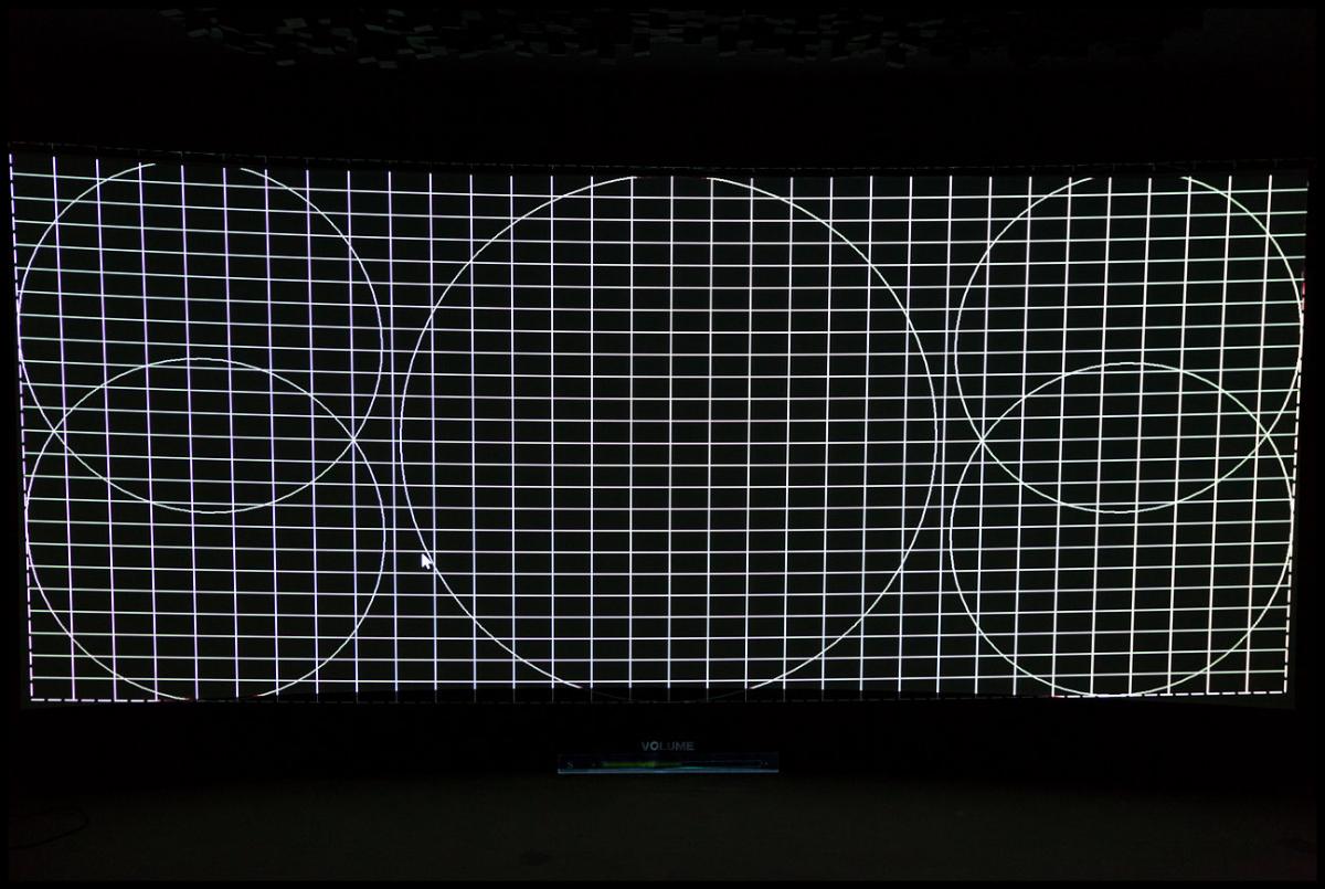

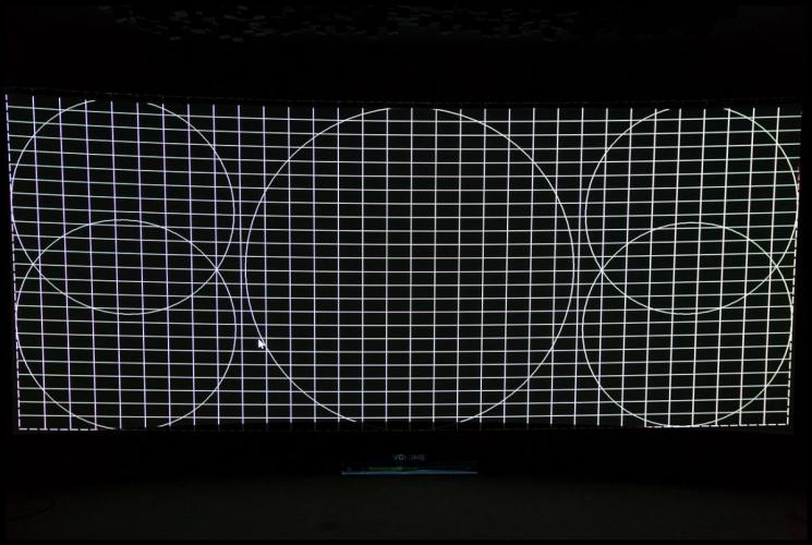

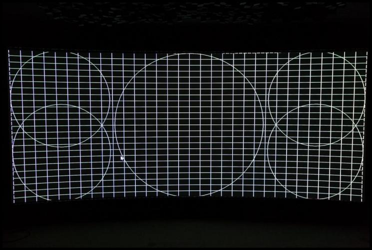

Ich habe in meinem Heimkino eine 4 m breite Leinwand mit 7% Krümmung gebaut. Ohne digitale Geometrieentzerrung über eine Warping Box sind die Verzerrungen unerträglich. Die Testbilder veranschaulichen das ganz gut. Das erste ich ohne Entzerrung, das zweite mit.

Natürlich ist es im Realbild nicht so stark sichtbar wie im Testbild. ;-)
Ich bin da aber aus meiner Röhrenprojektorzeit sehr empfindlich und merke Geometrieverzerrungen sehr schnell. Hier reicht ja schon die Darstellung eines Horizonts. Der biegt sich dann schön nach oben zu den Seiten hin.
