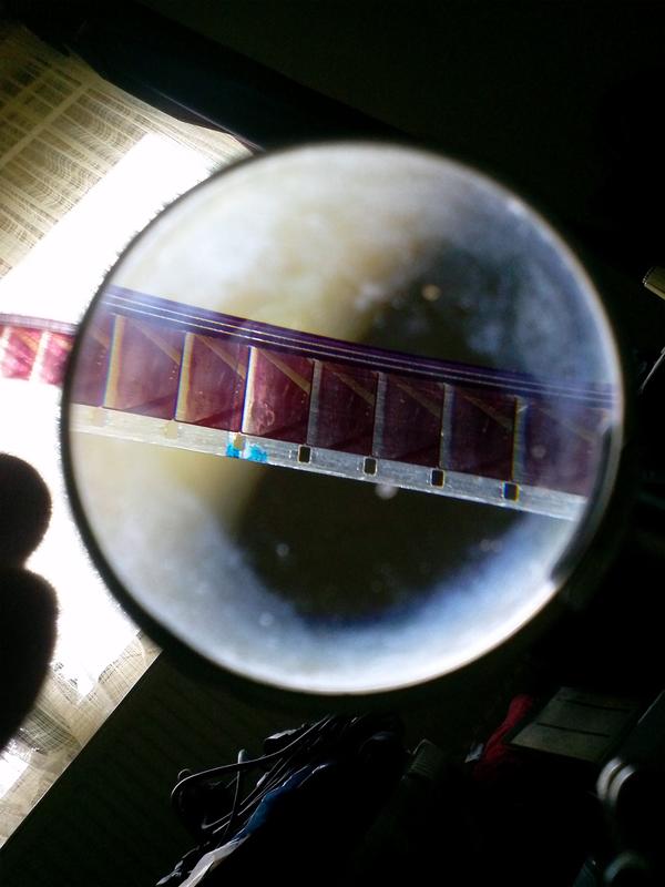

Hallo, ich bin jetzt auch unter die Spalter gegangen und möchte fragen, welche Spaltform bei 16mm-Filmen denn die beste ist? Form A (asymetrisch) oder Form B (symetrisch)? (siehe hier) Mir persönlich gefällt Form A ja am besten, weil die Klebestelle im Bildstrich beginnt. Kann man das so machen oder gibt es da Nachteile bezüglich der Festigkeit?
Hallo Patrick,
über diese Thematik kannst Du Dich gerne mit Herrn Hammann stundenlang unterhalten. Jedenfalls ist es mir so ergangen. Ich selber habe auch einen asymmetrischen Hobel und Spalter. Den symmetrischen Keilschnitt hat man wohl bei Kinoproduktionen angewendet, wo das Positiv projiziert wird. Im Fernsehbereich hat man 16mm für die FAT immer asymmetrisch geschnitten. Das waren dann aber die Umkehr-Originale. Super-16 Fernsehfilme wurden nur noch abgetastet und elektronisch geschnitten.
Beim asymmetrischen Schnitt sieht man den Schnitt immer am unteren Bildrand der letzten Szene. Bei symmetrischen Schnitt soll man ihn deutlich schmaler sehen - oder gar nicht mehr. Allerdings verschiebt sich der Schnitt auch in den oberen Bereich des ersten Bildes der Folgeszene. Daher bevorzuge ich persönlich den Asymmetrischen Keilschnitt. Bei einem Negativ sieht man durch die Wetgate-Kopie einen korrekt ausgeführten Schnitt dann gar nicht mehr im Positiv.
Festigkeitsprobleme sollte es nicht geben. Allerdings sind die symmetrischen Schnitte schon recht schmal (0,7 mm). Da den Kitt aufzutragen ist schon Präzisionsarbeit.

Spleiße beider Formen halten gleich gut.
Asymmetrisch wird geschnitten, wenn man zwei- und mehrbändig montiert. Schachbrettmontage mit kopierdichtem Schwarzfilm
Asymmetrisch empfiehlt sich auch, wenn man duplizieren und kopieren (lassen) will. Ansonsten symmetrisch
Es gibt auch die professionelle Montage-Variante mit Überlänge. Bei diesem Verfahren montiert man in einem Band mit gleichbleibender
Anzahl Bilder zusätzlich am Anfang und am Ende jeder Szene, z. B. fünf Bilder. Beim Duplizieren oder Kopieren, das in zwei Gängen
durchgeführt wird, setzt man unter Berücksichtigung der Überlängen die Szenen ohne sichtbare Spleiße aneinander.
Es kann symmetrisch geschnitten werden. Voraussetzung ist FCC, Frame Count Cueing, das ist Programmierung der Steuerung der Kopieranlage aufs Bild genau.
