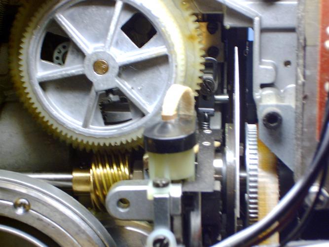

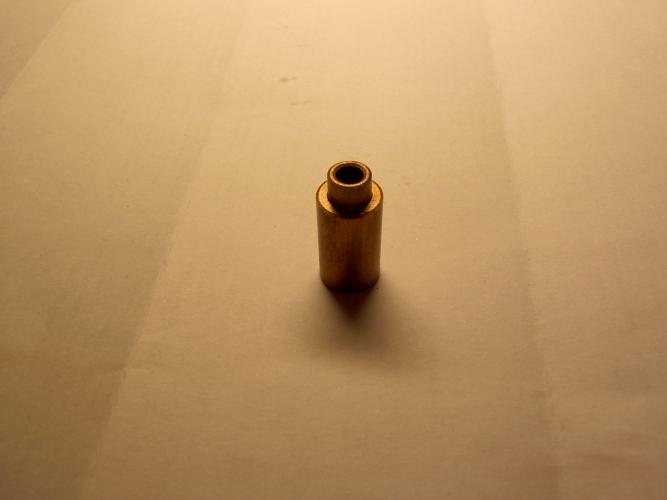

ich kontrolliere gerade, ob bei meinem neu erworbenen P8 L genug Fett im Fettnapf vorhanden ist. Das ist der Fall. Behälter ist voll.
Allerdings steckt der Docht nicht im Fett selber sondern in einem geschlossenen Metallröhrchen. Ich frage mich, wie das Fett so an den Docht kommen soll.
Ist das bei euch auch so?
Zur Veranschaulichung 2 Fotos
Tobias
Das ist schon nur Fett, aus welchem jedoch nur der "ölige" Anteil durch die Sinterbuchse in den Docht und damit auf den Nocken kommt. In dem Napf bleibt nur der "Rest", der praktisch mengenmäßig kaum abnimmt. Also nicht meinen, wenn der Napf noch vol erscheint, dass ausreichend Schmiermittel vorhanden sei. Meist bleibt die obere Schicht auch erhalten und darunter ist es hohl.

Das Fett sieht jedenfalls noch geschmeidig aus. Wartungsaufkleber ist von 2005.
Lass dich nicht vom scheinbar guten Zustand des Fettes täuschen, da nur ein kleiner Teil davon verbraucht werden kann. Entscheidend ist, ob und in welchem Zustand Schmiermittel an dem schwarzen Filz auf dem Nocken ankommt. Wenn der beige Filzstreifen fest und trocken oder beschädigt ist bzw. nicht korrekt in der Messingbuchse steckt, spielt der Rest praktisch keine Rolle mehr. Den Schmierfilz mit dem Federblech gibt es als Ersatzteil noch beim Wittner.
