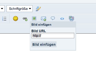

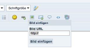

Da gibt es zwei Möglichkeiten - Du kannst entweder ein Bild, das auf irgeneiner anderen Seite liegt, über seine URL verlinken, es wird dann direkt im Beitrag dargestellt:

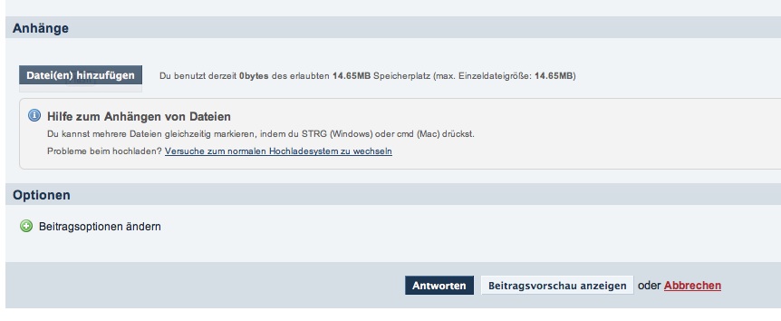

Oder Du lädst es als Anhang von der eigenen Platte hoch, das geht im vollwertigen Editor unter dem Eingabefenster bei 'Anhänge'. Könnte sein, dass das bei neuen Forennutzern erst freigeschaltet werden muss:

Bitte was ist eine Bild URL und wo finde ich diese ?

Im "Zum vollwertigen Editor wechseln" erscheint der Knopf "Dateien anhängen" in BLAU. Sofern das noch weiß ist, noch einen Beitrag schreiben, damit Sie mehr 5 Beiträge haben, dann sollte es klappen. Dann geht da unter Dateien anhängen ein kleines Fenster auf, das zeigt ihre Festplatte an und da müssen sie dann sich solange durch die Verzeichnisse klicken bis sie auf des gewünschte bild kommen, dessen Namen dann mit "diese Datei anhängen" bestätigen.

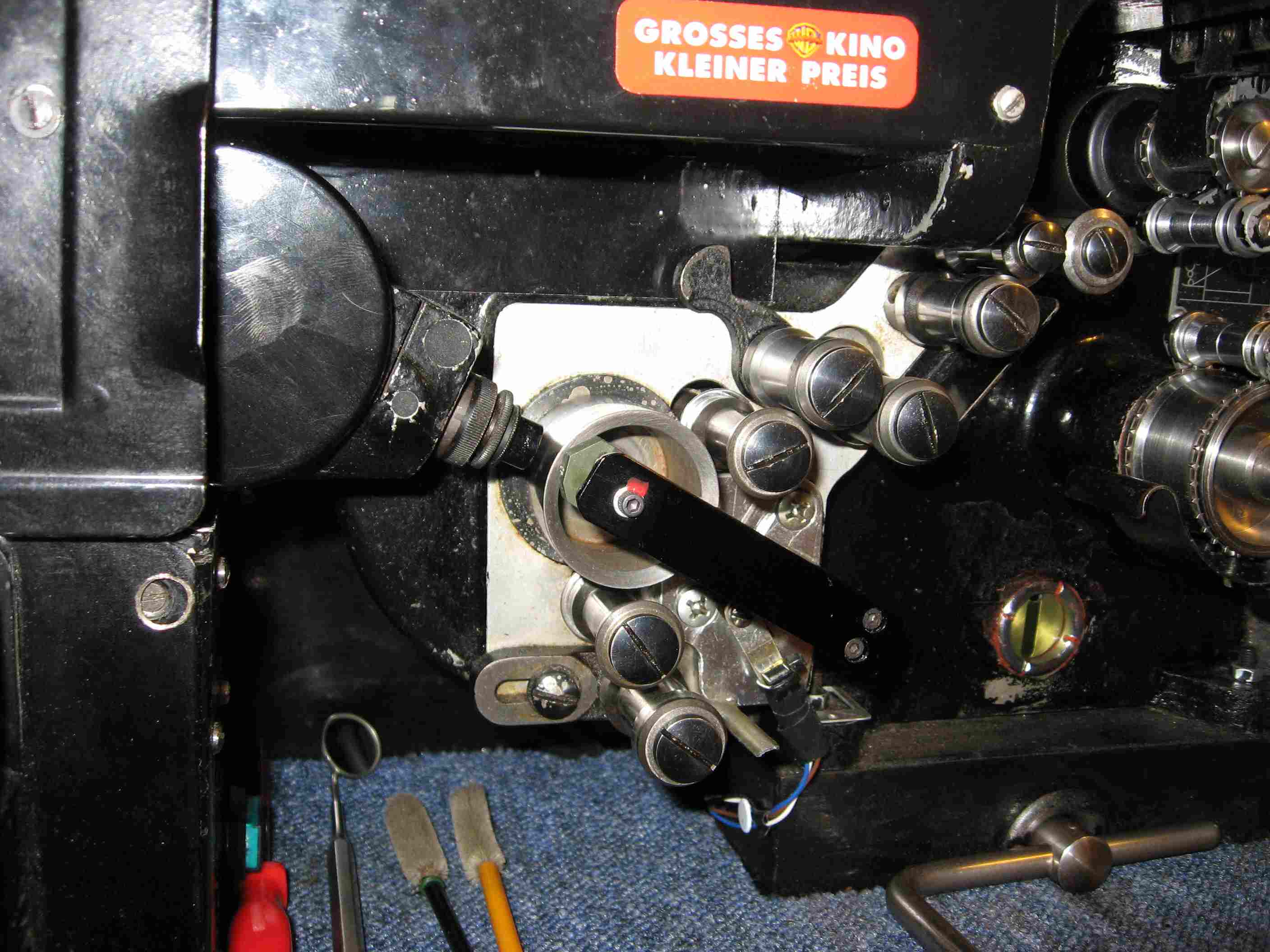

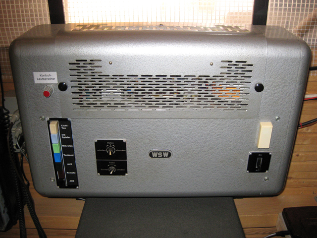

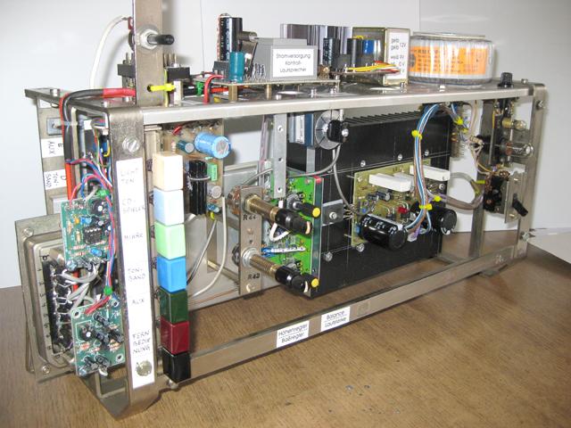

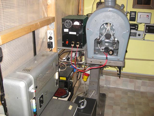

hier mal einige Bilder von meinem Kino. Mein Kino ist ein Garagen-Kino, nur 4,50m lang. Der Verstärker ist Marke Eigenbau in einem Gestell von einem Röhrenverstärker (WSW). Gruß Bodoni

Hallo Bodoni!
So was sehe ich immer wieder gerne. Leute mit Improvisationstalent die nicht nur fertige Lösungen kaufen sondern selber basteln.
Dieses Tonlaufwerk ist besser als sein Ruf. Man muß nur regelmäßig die Laufrollen abnehmen und die Achsen neu ölen.
Wie ich sehe hast du auch eine Langlaufeinrichtung. Sind das 4000m Spulen? Welchen Friktionsmotor verwendest du?
Der Verstärker sieht beeindruckend aus. Aber warum hast du die Röhren nicht drinn gelassen?
Die Klingen mitunter besser als Halbleiter.
Hast du in dem Lampenhaus Xenon oder Halogenlicht drinn?
Was auch gut ist das die Solarzelle auf dem alten Röhrenhalter positioniert ist. Dadurch bleibt die alte Optik des Tonlaufwerkes erhalten im Gegensatz zu meinem TLW.
Hast du dort Rotlicht verbaut oder noch die alte 30W Tonlampe?

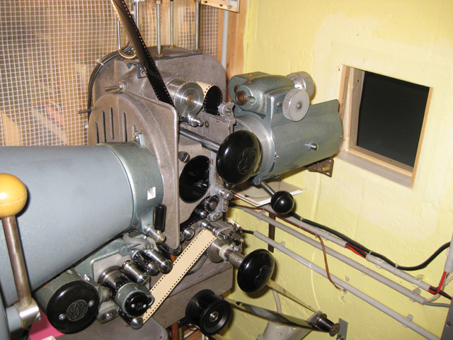

Hier mal ein Bild von meinem Tonlaufwerk.
Gruß Thomas
Hallo Thomas007,
ja mein Kino ist halt ein Heim-Nostalgie-Kino, aber mir gefällt es wenn ich ein bisschen herumbasteln kann.
Die Spulen sind für rd. 3000 Meter. Für die Abwicklung, wegen Filmzug, verwende ich einen 12 Volt Scheibenwischermotor
der elektronisch geregelt wird. Die Aufwickelfriktion wird durch einen 70 Volt Motor gesteuert der wiederum mittels
Stelltrafo auf Pendelachse reguliert wird. Zum Verstärker mit Röhren, 2 x EL34, wäre zu sagen, daß des öfteren Reparaturen
angefallen sind, infolge des Alters vom Gerät. Ich habe zwar die Schaltpläne dazu, aber das war mir zu aufwändig.
Mit dem Mono-Ton bin ich zufrieden. Auf Rotlicht umstellen, das kommt noch, die LED habe ich schon.
Im Lampenhaus habe ich 36 Volt / 400 Watt mit Trafo, Gleichrichter und Einschaltstrombegrenzer. Da ich einiges an
elektronischem und mechanischem Material habe, habe ich in erster Linie dieses verarbeitet. Die Tonlampe ist
umgerüstet auf 12 Volt, H4 Autolampe, aufgelötet auf den Sockel einer kaputten Originallampe. Da bin ich nicht
so heikel, mir gefällt am besten wenn der Film durch die Maschine "rattert", wie früher in der Kabine vom Kino.
Gruß Bodoni

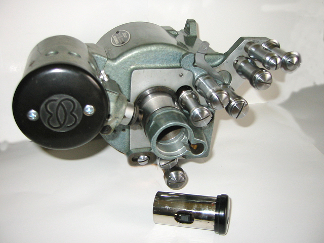

... Dieses Tonlaufwerk ist besser als sein Ruf. Man muß nur regelmäßig die Laufrollen abnehmen und die Achsen neu ölen. ...
Davon kann ich ein Lied singen – einmal pro Woche Ölen der Bremsrollen hat gereicht bei 3 Vorstellungen täglich.

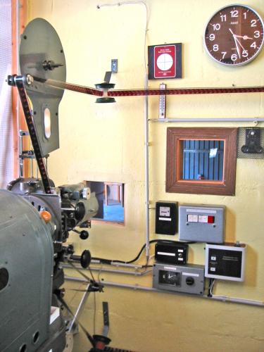

Das war in der DDR so üblich um das eigentliche Startband zu schonen. Ich hatte gerade wieder so eine DEFA-Kopie in der Hand. Auch nach protokollierten 250 Vorstellungen wurden die Startbänder bis heute nicht abgeschnitten. Daher gibt es auch kaum Verregnungen an den Aktanfängen und -enden.

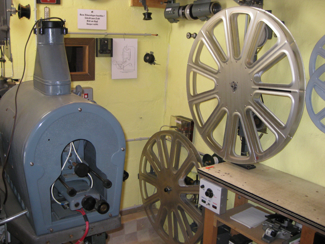

Hallo Thomas007
Die Spulen sind von privat aus DL, habe sie im Tausch erworben. Durchmesser 83 cm, Kern 30 cm. Glaube aber trotzdem, daß Stahldrahtspulen
besser sind.

Hallo cosmin
Das ist ein unentwickelter Film (Rohfilm), habe ein paar Röllchen am Flohmarkt erworben. Es sind Reste von ca. 5-15 Meter, welche nicht
mehr belichtet wurden. Ich verwende ihn als Vorlaufband zum Einlegen um die Umlenkrollen. Habe mir diesbezüglich Markierungen gemacht.
Übrigends die alten, selbstgebauten Umlenkrollen, die man auf dem Bild sieht, sind alle schon ausgetauscht, auf Profiqualität.

Hallo Bodoni!
Vielen Dank für die Info über die Spulengröße. Ich dachte die wären so um 75cm groß. aber 83cm ist mir dann doch etwas zu groß.
Vielleicht könntest du uns mal einen Blick in dein Lampenhaus gewären mit der 400er Halogen. Sowas interessiert mich immer.
Wie groß ist denn deine Leinwand BW & CS?
Gruß Thomas
