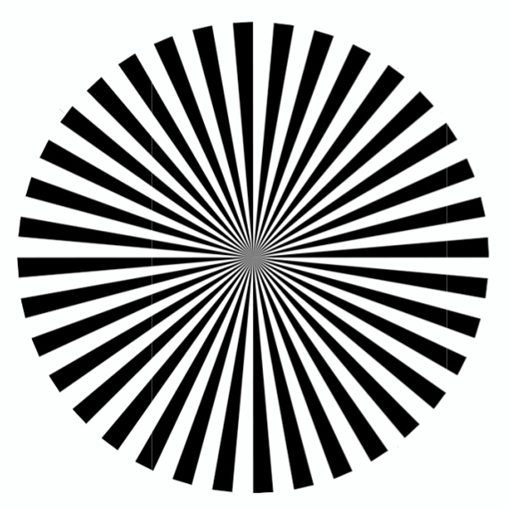

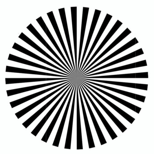

Weiss jemand wo ich eine Testtafel/Testbild für die Kamera
und eine Objektiv und Sucher Überprüfung bekommen kann
oder wie man sich so etwas praktisch selber herstellen kann ?
Erweitertes Beispiel: http://fotofreaks.de...iemensstern.pdf
http://www.wittner-cinetec.com/katalog/03_verbr/d_s8mm.php#1054
scroll nach unten.

Es gibt etwas Besseres, denn mit dem Siemens-Stern bleibt man an der Bildmitte kleben. Man hängt eine Wand voller Zeitungsseiten, möglichst nur Buchstaben, stellt die vertikale Mitte fest, z. B. 1260 mm, und die Kamera auf Stativ auf gleiche Höhe (optische Achse). Alles gleichmäßig ausleuchten und schon kann es losgehen. Im Reflexsucher dürfen keine Unschärfen vorhanden sein, wenn man fokussiert hat. Hier zeigt sich, wie gut das Okular und die Einstellung aufs Auge sind. Das Ausleuchten ist natürlich am einfachsten, wenn man eine Außenwand im Sonnenschein hat.
