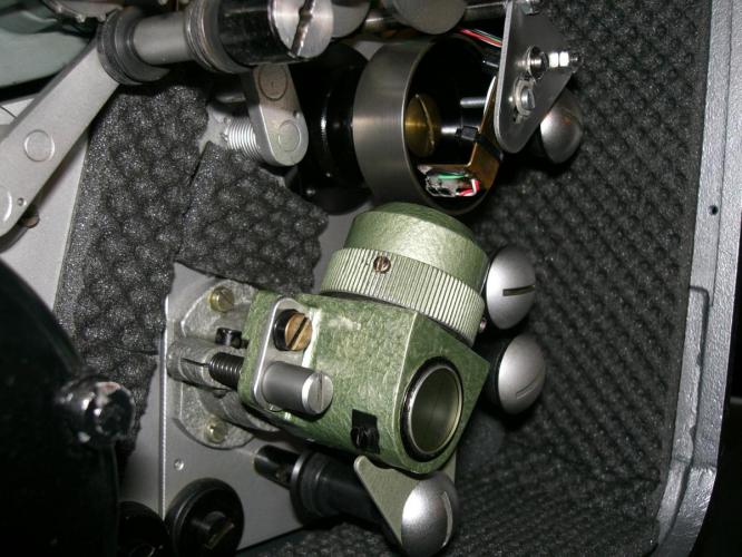

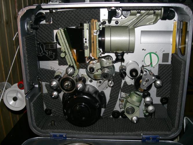

Ganz kurz der Hintergrund: Ich habe von einem Filmvorführer eine restaurierte TK35 übernommen, die (modifiziert) aus einem Untergestell komplett versorgt wird, also nicht mehr die originalen TK-Zusatzversorgungskisten/Verstärker benötigt (die ich auch deshalb nicht besitze). Die TK ist auch auf Rotlicht umgerüstet und am Untergestell ist Platz für 4.000 m-Spulen. Ich habe nun alles weiter ausgearbeitet und kann die TK jetzt über ein ehemaliges Interlock-Rollenset wunderbar mit Film füttern und mit einer MEO-Friktion den Film aufwickeln. Alles läuft jetzt genau so, wie ich es mir gewünscht hatte und ist für das kleine 35-mm-Archiv, das mir am Herzen liegt, völlig ausreichend.
Die TK hatte auch anfangs eine Dolby-Zelle, die aber ziemlich unglücklich nur einem einem Schwanenhals befestigt war und von einer Schraube über Kontermuttern in Position gebracht wurde. Die Muttern lösten sich mit der Zeit bei der Projektion und nach Gehör und mit Hilfe dieser Baumelkonstruktion ließ sich die Zelle nie mehr sauber einstellen. Deshalb habe ich jetzt die Original-Mono-Solarzelle der TK (die "moderne" Version am kleinen Rundbolzen ohne Saugspannung) wieder angebracht. Besser sauberer Mono-Ton als gräßlich übersprechendes Stereo, dachte ich. Die Zelle hängt direkt am Lichttonverstärker Solar 4, geht noch (wegen des topig-dumpfen Klanges) durch einen Equilizer zum großen Onkyo-Verstärker.
Der Ton aber ist eine einzig Katastrophe. Er klingt gepresst, gequält, übersteuert also quasi wie bei einem Kofferradio, dessen schwachbrüstigen Lautsprecher man voll aufgedreht überlastet. Und das bei alten wie neuen Filmkopien und bei sämtlichen nur denkbaren Konstellationen (ohne Solar, mit Solar, direkt am Equilizer, direkt am Verstärker etc.). Über Eingangspegel (z. B. am Solar, wo man ohnehin ziemlich alles aufdrehen muss, bis der Normpegel erreicht wird) lässt sich nichts regulieren, man senkt letztlich nur die Gesamtlautstärke, die, wenn man wieder auf gewünschte Hörlautstärke verstärkt, das gleiche Grauen bringt. Bei normalen Dialogen geht es, bei komplexen Tonpassagen und lauten akustischen Abschnitten ist Sense. Brummschleifen, Einstreuungen etc. sind zum Glück nicht vorhanden, deshalb glaubte ich mich schon am Ziel.

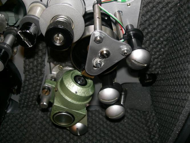

Problem wird wieder die Feinjustage der Zelle sein. Habe daher den alten Zellenhalter der TK mit Druckfedern neu am Blech montiert und habe so zumindest die kleine Chance, mich in den engen 2 mm der Zelle heranrobben zu können.

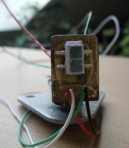

Ich habe den alten Bügel der Optik drangelassen, die KOM 2125 an einen kleinen Aluwinkel geklebt und über der Tonspur angebracht. Üblicherweise muß man dafür die Tonrolle der TK ganz leicht schmaler drehen, damit nichts schleift. Die alten Dolbyzellen mit 2x1mm Zellenbreite taugen dafür nicht, sie sind zu weit weg, da gibt Verzerrungen. Die neueren, die breitere Zellen haben, gehen besser. Nur muß man die Teile zuerst mal mit Alkohol etc. reinigen, bis sie glänzen. wenn sie matt sind, dann sind sie völlig verdreckt.
Danke, Jens. Ich habe auch nichts verändert. Nur den Bolzen mit längeren Schrauben und Druckfedern angebracht, da ich sonst keine Chancen sehe, die kleinen Justagebewegungen hinzu kriegen. Weil durch die Federn der Zellenblock tiefer rutscht, habe ich denselben Abstand an den Haltebolzen des Bleches wieder nach vorne geholt. eine angeklebte Stecknadel zeigt mir, das die gewünschte Startposition der Zelle schon mal ziemlich genau auf die rechte Lichttonspur zeigt. Soweit die Theorie. :-) Die Zelle ist noch nicht da... Mit welchem Kleber bringt ihr die Zellen an, Jens? Darf es Sekundenkleber sein? Soll ich ebenfalls die KOM2125 z. B. mit Isopropanol reinigen?

Ich bin bei den KOM2125 so vorgegangen: Die Zelle auf eine FR4 Platine löten, ist ja SMD. Vorher halt die Kupferfläche trennen/einritzen, sodaß 3 Lötpads entstehen. Etwas größer, das Ganze, damit man ein Loch hineinbohren kann zur Befestigung auf dem Winkel. Anschlußkabel ist sogenannte Phonolitze von Bürklin, schön winzig klein mit solidem Schirm, 4 Adrig. Kanten de KOM schrägfeilen, dmit sie dichter an den Film kommt. Der Abdtsnd ist in Bezug auf Kanaltrennung bei Vollaussteuerung und somit möglicht geringem Klirrfaktor eh das A und O. Die Kom ist breit genug, da strahlt nix über die Zelle wie bei der Dolby, Übersprechen sollte dennoch gegen Null tendieren, wenn das auch nicht zu 100% klappt. Säubern ghet mit allen, das nicht Verdünnung heißt, also Spiritus, Isopropannol, Glasreiniger etc.
Vorteil der KOM ist die Kunststoffbeschichtung, die verhindert die statischen Knackser bei trockener Witterung, wie sie hier im Forum bei 35mm jedes Jahr wieder auftauchten, wenn es länger kalt war.

Was die KOM2125 angeht, so war fast schon erschreckend überraschend, wie exakt der Lichtauswurf der Tonoptik mit der nutzbaren Zelle zusammenpasst. Ich habe mich bis kurz vor die Tonrollen vorgearbeitet und scheine wirklich optimalen Abstand hinbekommen zu haben. Hier scheint das letzte Quentchen an Tonqualität am fehlenden Testequipment zu scheitern. Mehr als nach Gehör mit dem Solar-Dolby-Testfilm ist leider nicht drin.
