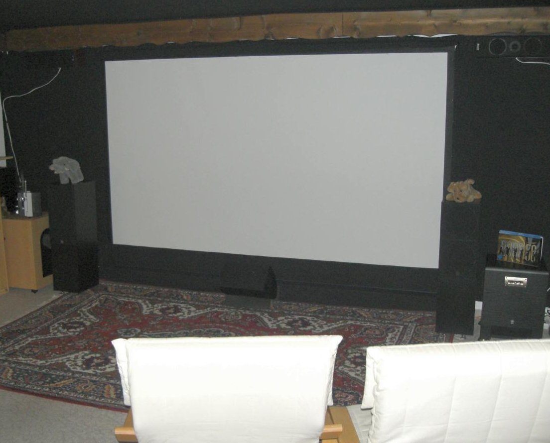

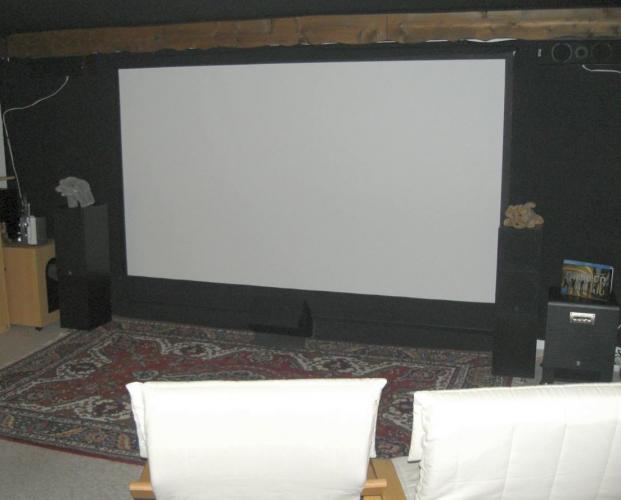

Mach mal ein Bild von der Leinwand.
Gruß Thomas
Die Spulen waren eine Zugabe von Bernd, ich habe zur Zeit rund 3000 Meter drauf und ich denke, dass da durchaus noch Luft für eine weitere 600 m-Rolle ist.
Meine ca. 2,80 m breite Leinwand (siehe Bild) ist herkömmliches Mittelpreis-Tuch. Ich muss mich halt auf den 4,5 x 5 m Grundfläche arrangieren und ich denke, dass ich damit gut leben kann.

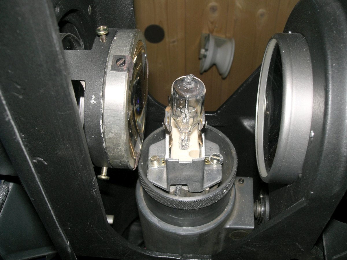

Bernd hatte in das TK-Lampenhaus bereits die OSRAM-Stiftsockellampe mit dem eigenen kleinen Lampenspiegel (230 V, zur Zeit 400 W) eingebaut.

Der größte Kompromiss bei der TK ist die Lampe. Insbesondere wenn's die 230V-Variante ist. Damit ist weder eine brauchbare Ausleuchtung noch eine brauchbare Farbwiedergabe (alles so schön rot hier...) noch eine brauchbare Helligkeit zu erzielen. Ich habe auch jahrelang an der TK gebastelt. Zum Schluss hatte sie 2000m Friktionen und 1KW Xenon. Richtig befriedigend war die Sache trotzdem nicht. Eine wesentliche Verbesserung war eine transportable Errnemann (800€ incl Gleichrichter). Später dann eine gute Stationärmaschine. Hier fiel die Wahl auf eine Philips fp5, deren Laufgeräusch kaum lauter ist als bei einem guten 16mm Projektor (zB Bauer p8). Dazu Laserabtastung und Stereozelle. Die TK nutzte ich nur noch 1-2x im Jahr fürs "Gartenkino".
Ich habe ja nicht mehr die alte Kolbenlampe, Thomas, sondern die Stiftsockellampe, und da liegt sie im Bereich der von mir gewohnten 16-mm-Ausleuchtung.

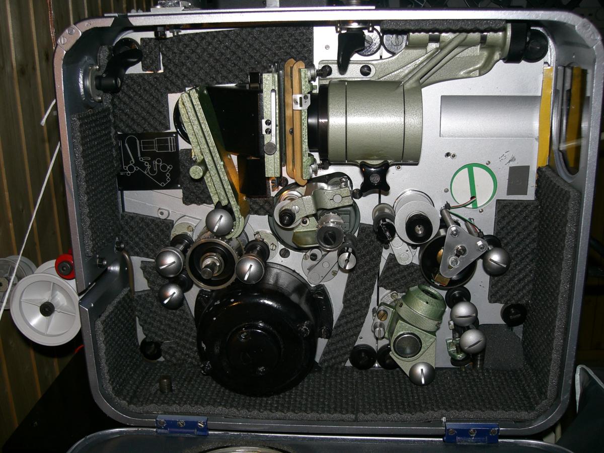

Um mal leicht vom Thema abzulenken: Ich habe mir mal gerade dieses Bild genauer angeguckt: http://www.filmvorfuehrer.de/index.php?app=core&module=attach&section=attach&attach_rel_module=post&attach_id=6205
So wie bei dir der Film über die roten Sicherungsrollen läuft, sollte eigentlich jede Kopie bereits nach einem Durchlauf zu Schrott gefahren sein. Ich würde dir dringend empfehlen, das mal in Ordnung zu bringen!
Da wurde beim Einlegen einfach die wandseitige Rolle vergessen. Die Sicherungsrollen sollten trotzdem angepasst werden.
Kann mir denken, welche Rolle gemeint ist. Sieht auf den Bildern aber schlimmer aus als in der Praxis. Ich habe jetzt zahlreiche Varianten durch, aber noch keine wirklich endgültige Lösung hinbekommen, die auch der sich aufschaukelnden großen Spule an der Abwickelfriktion Rechnung trägt (die bei Bernds Lösung ja ursprünglich die Aufwickelfriktion war, die durch einen - ich glaube - Scheibenwischermotor angetrieben wurde).
Die wandseitige schwarze Rolle ist ein Überbleibsel aus der Filmzuführung, als der Filmweg noch umgekehrt lief. Und da war der Zug auf das Material an vielen Stellen um ein Vielfaches höher als an allen jetzt verfügbaren Rollen, da Bernd aufgrund der kompakten Bauweise sehr sehr enge Wege nehmen musste und schon bei der geringsten falschen Friktionseinstellung beim Ab- wie Aufwickeln zu schweren Filmrissen führte.
Aber das ganze Konstrukt ist ja auch erst wenige Wochen alt und ich erwähnte ja schon, dass die Feinheiten wenig Sinn machen, ehe nicht der Ton ein Mindestmaß an Qualität erreicht hat. Genauso, wie klar ist, dass bis heute - von den Uralttrailern mal abgesehen - keine einzige wertvolle Kopie zum Einsatz kam. Für mich ist das ganze Projekt ein großer Spaß und eine Herausforderung. Und die viel gescholtene TK ist eine tolle Partnerin für diesen Spaß.

Ich meine nicht nur eine, sondern drei Rollen auf deinem Bild. Zwei rote und eine schwarze. Es ist elementar wichtig, dass diese Rollen im Betrieb niemals Kontakt zum Film haben. Ansonsten verschrammen sie dir definitiv deine Filmkopien!
Ist mir bewusst, ich kann auf diese Filmführung aber leider nicht verzichten. Wenn mir Film aus der Bahn springt, sind erst recht massive Schäden zu befürchten. Ist aber auf dem Bild nicht erkennbar, dass definitiv die Kopien ausschließlich (wie bei der Filmführung üblich) an den PerfoRändern geführt werden und weder mit Tonspur noch Bildfläche Komntakt aufnehmen. Etwaige Digitalsignale in der Perfo interessieren mich eh nicht und selbst dann wird nichts beschädigt, weil nichts schrammt, denn alle Rollen drehen sich zudem gleichmässig mit. Mehr ist nicht drin und vorher war alles deutlich gefährdeter, weil schon die kleinste Unregelmäßigkeit auf den Rollen der Kopie zum Absprung reichte (wie oben erwähnt, eine große Spule, die zum Schluss leicht vorauseilte.)

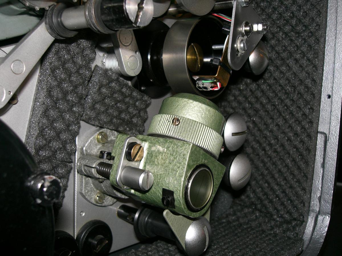

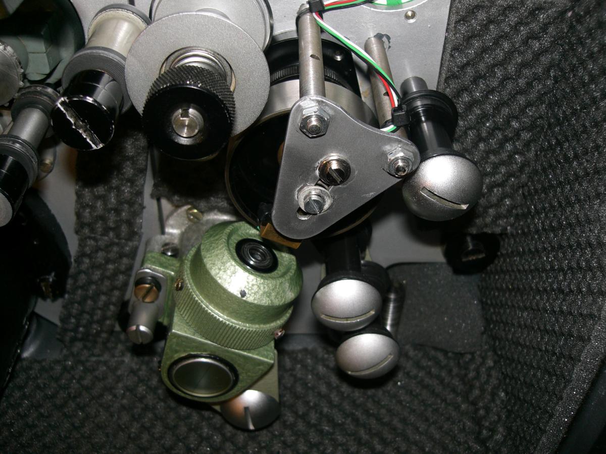

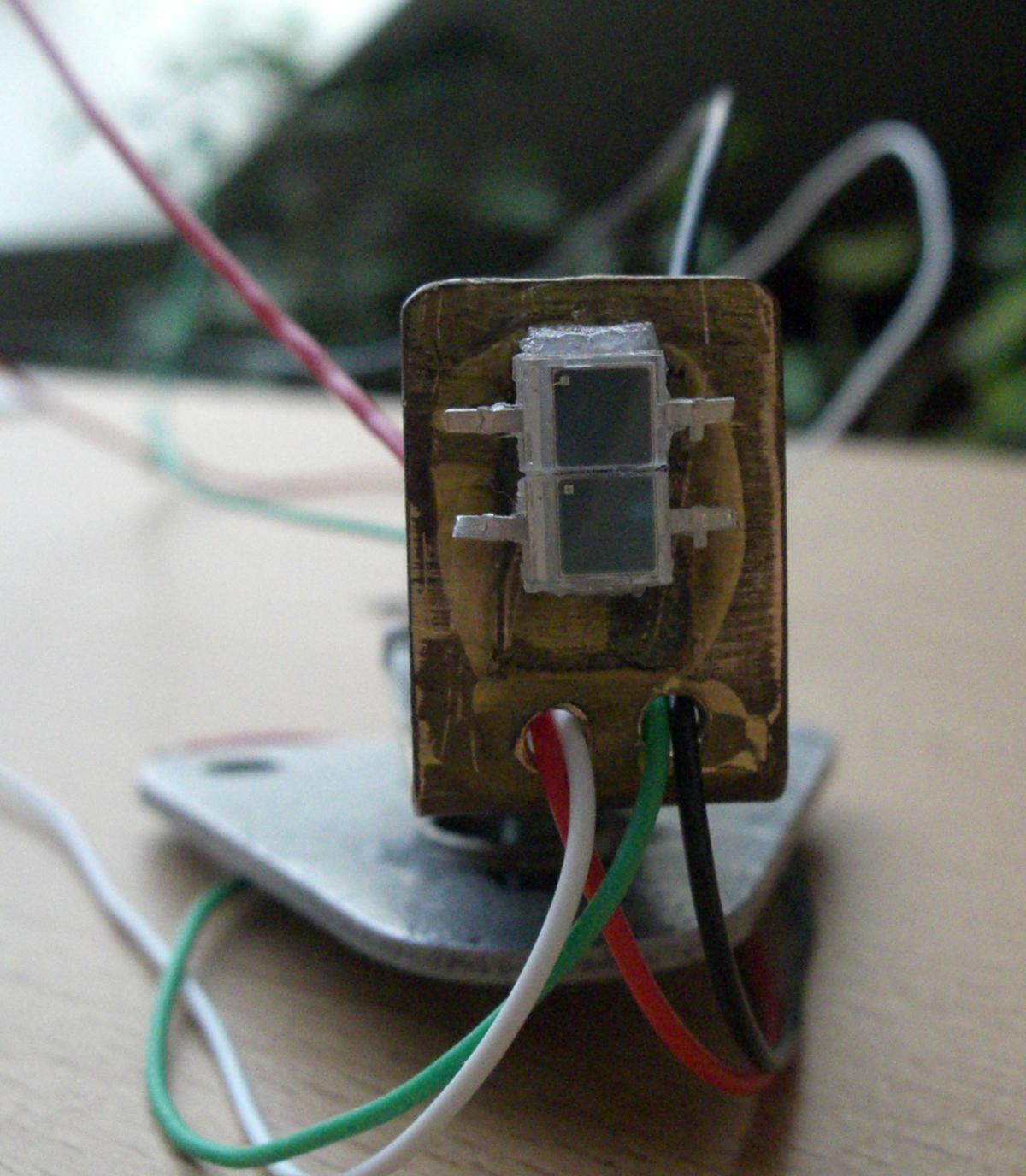

Gestern war der Ton übrigens nach mehreren Basteleien und Anpassungen so gut wie noch nie zuvor. Nicht mal die erste Dolby-Zelle lieferte so ein rundes und geschlossenes Stereobild. Die Zelle ist wirklich super, wenn sie weitestgehend gut ausgerichtet wird. Die nun noch ganz minimalen Verzerrungen je nach Kopien sind prinzipbedingt und ich kann erstmals damit sehr gut leben. Nach den Sternen habe ich eh zu keinem Zeitpunkt mit diesem Equipment gegriffen. Warum das gestern so war, was ich richtig gemacht habe, weiß ich nicht. Vermutlich mehr Glück als Verstand. Das Glück ist halt manchmal mit den Doofen...
Diese Geschichte hat heute ein absolut kinoreifes "Happy End" gefunden, und was für eins! Was in der hier gerne verufenen TK noch alles an Reserven steckt: Wow! Und ich bin nun wirklich der Letzte, der schnell bei Bild und Ton faule Kompromisse macht und nach über 20 Jahren Heimcinema nicht beurteilen kann, wann Bild und Ton welches Niveau erreicht haben!
Für das Happy End sorgten aber eher Zufälle. So fand ich bei eBay vor kurzem für einen Hunni eine TK-Einzelmaschine, die ich ursprünglich nur als Ersatzteillager wollte. Diese Maschine entpuppte sich als absolut neuwertig und in einem tadellosen Super-Vitrinenzustand. Ich wusste nicht, dass solche Maschinen noch existieren. Mit Blick auf zahlreiche Modifikationen scheint das eine der letzten TKs gewesen zu sein. Alle Teile in makelloser grüner Hammerschlaglackierung.
Nach komplettem Austausch aller wesentlichen Teile (einschließlich kompletter Tonoptik und Maltesergetriebe) traute ich Augen und Ohren nicht. Das Betriebsgeräusch sank um rund 5 dB von rund 67 dB auf rund 62 dB, was nun irgendwo zwischen meinem 16-mm-Bauer P8 und Bauer P6 liegt.
Der vorher extrem unruhige Bildstand hat eine völlige Verwandlung erlebt und ist natürlich jetzt zwar nicht auf Standmaschinenniveau, aber auf einem extrem guten Niveau. Er stört nicht mehr.
Vor allem aber gab es die große Verblüffung beim Ton (dem Ausgangsthema dieses Threads): Schon ohne irgendwelche Veränderungen an der Zelle (siehe alten Stand in früheren Beiträgen weiter oben) waren Verzerrungen und viele andere Ungereimtheiten schon nahezu verschwunden nach Wechsel der Tonoptik. Da die "neue" TK eine modifizierte schmalere Tonrolle besitzt und einen filigranen idealen Halter für Zellen, wollte ich ursprünglich erneut eine Stereozelle verbauen, entschied mich aber, es mal mit zwei BWP35 zu versuchen (siehe Bilder). Was heute diese Zellen an Ton ablieferten, hatte ich niemals für möglich gehalten. Plötzlich sind (wie aus dem Nichts) satte, abgrundtiefe Bässe da, ein exzellent fein auflösendes Klangbild, ein perfekt angenagelter Center (der vorher munter auf allen Kanälen herummarschierte), allerfeinste Surroundsignale und null Verzerrungen mehr.
Zwar sind die BWP35 ein wenig pegelschwächer als die vorher verwendete Stereozelle, aber sie haben ein ausgezeichnetes Klangbild, lassen sich recht sauber justieren, haben null Brummen und sicher auch aufgrund der klaren Kanaltrennung durch die separate Verkabelung noch manch andere Vorteile. Was man also für wenige Cent damit an Stereoton zaubern kann, ist schon beachtlich. Und nochmals: Ich gehöre zu der wirklich extrem kritischen Fraktion, nicht umsonst arbeitet bei mir ein Onkyo der 2.700-Euro-Preisklasse, was gnadenlos alle Schwächen beim Ton offen legt.
