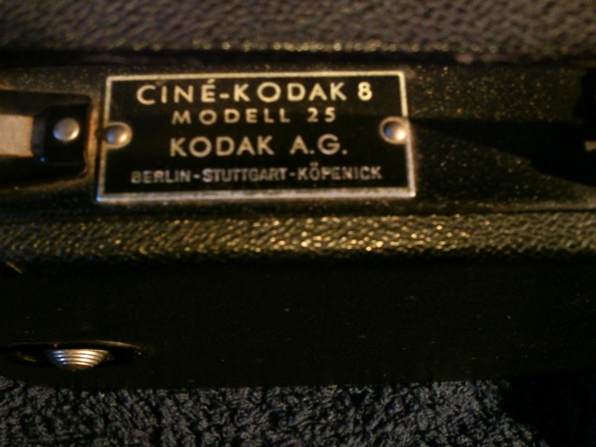

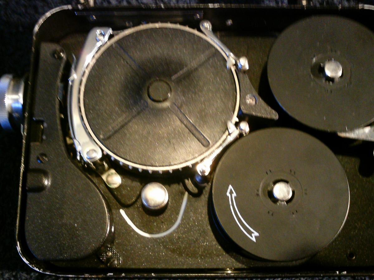

schönes Stück, Model 25, leider klappt der Auslöseknopf nicht Federwerk lässt sich aufziehen, und Blende auch regeln.
Bei der reinen Mechanik sollte eine Reparatur des Auslöseknopf ja kein Thema sein.
Share this post
der Auslöseknopf beim Modell 25 wird nach unten geschoben -er sollte dann nach oben zurückfedern. Wenn dies funktioniert, klemmt der Greifer -hier kann helfen: mehrfach leichte Schläge an den Korpus, ggfs ein kleiner Tropfen rostlösenden Öls (mit Q-Tip reinfügen) im Greiferbereich. Sollte der Auslöser selbst klemmen, hilft es, ein wenig kriechendes, rostlösendes Öl unter den Auslöseknopfring zu sprühen.
