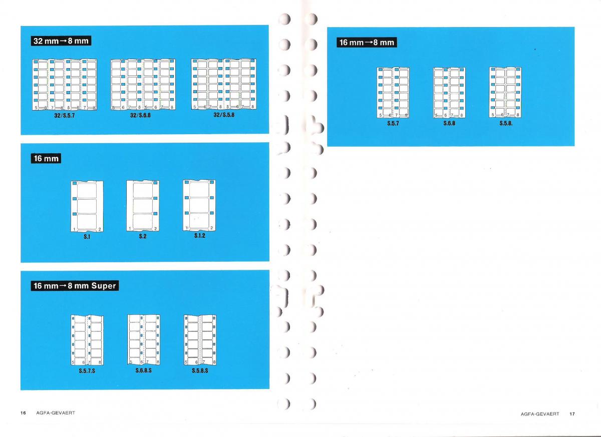

Ich gebe die Seiten 14-15 und 16-17 eines Prospekts von 1988 wieder:
Ob noch alle Perforierapparate in Mortsel voll einsatztüchtig sind, weiß ich nicht. Auf jeden Fall ist aller Super-8-Film vorher 35 oder 16 mm breit gewesen. Auch 8 mm entsteht immer aus Doppel-8 oder etwas Breiterem.
