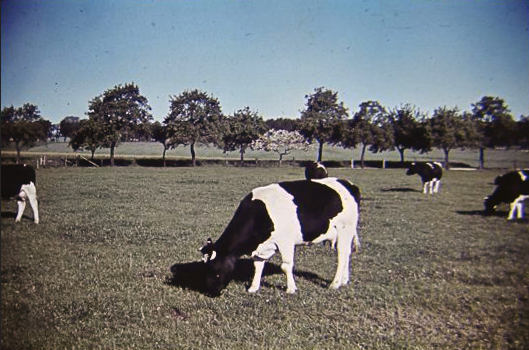

Danke für das Einstellen der Bilder. "Seltsam" finde ich aber etwas übertrieben beschrieben: Für einen 75 Jahre alten Farbfilm finde ich die Farben in Ordnung. Entspricht ungefähr den Farben des Filmes, den ich anfänglich erwähnte. Was ich da bei wesentlich jüngeren Filmen an Farben schon gesehen habe...
Die Digitalisierung wirkt nicht gerade hochwertig. Wie sehen die Bilder richtig gescannt bzw. projiziert aus? Sonst wäre ein modernes Farbdia daneben auf dem Foto noch interessant.

Du kommst der Farbe recht nah, beachte auch das leicht bräunliche grün der Wiese, wie ich es anfangs erwähnte. Wir hatten vor Jahren eine Kopie von Münchhausen in der Resto, die lag seit Uraufführung im Speicher eines Kinos in der Uckermark, überlebte also zwei politsche Systeme ^^ nun ja, wenn ich sarkastisch sein darf, hatte jedes dieser Systeme Einfluss auf die Farben: Durch die falsche Lagerung war der Film ins rotbraune (welch ein Wortspiel) gekippt. Es waren Restfarben vorhanden, aber es entsprach so ungefähr dem "Retro"Filter in so manchem Bildbearbeitungsprogramm für Smartphones. Aber wir reden hier vom Negativ-Positiv-Prozess, nicht von Umkehrmaterialien, die bei Agfa generell ein wenig Farbstabiler waren, siehe das Dia mit der Kuh oder der Wohnwagenfilm.
Einen tiefgefrorenen Agfacolor-Film hatte ich auch schon auf dem Schneidetisch (im ehemaligen Archiv eines Münchner Medienmoguls, der mittlerweile in der Geschlossenen verweilt), vom Farbcharakter durchaus mit der Kuh vergleichbar, jedoch waren die Farben im Allgemeinen kräftiger.
