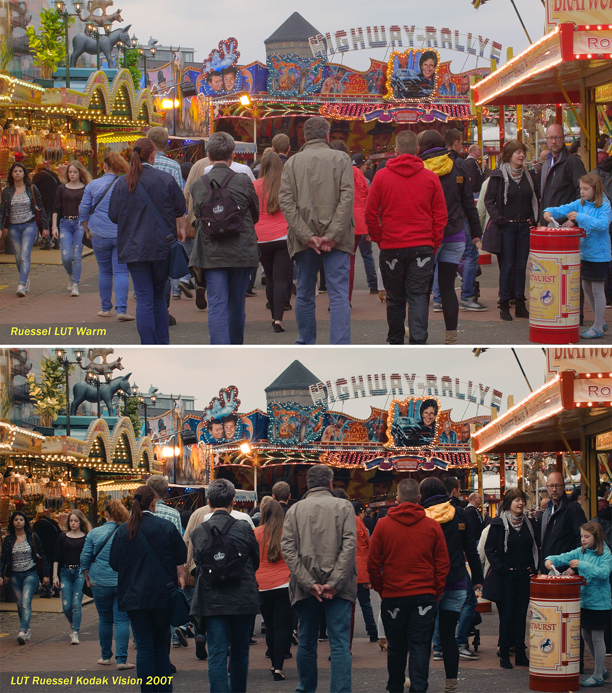

Eine LUT ist ja nix anderes als eine 3D Tabelle - ein Farbton geht rein und ein anderer farbton (in Farbe und Helligkeit) kommt raus, ganz simpel. Wenn man nun die Tabelle mit einem Zufallsgenerator generiert kommt sowas raus:
Vielleicht für den nächsten Cocacola clip? :mrgreen:

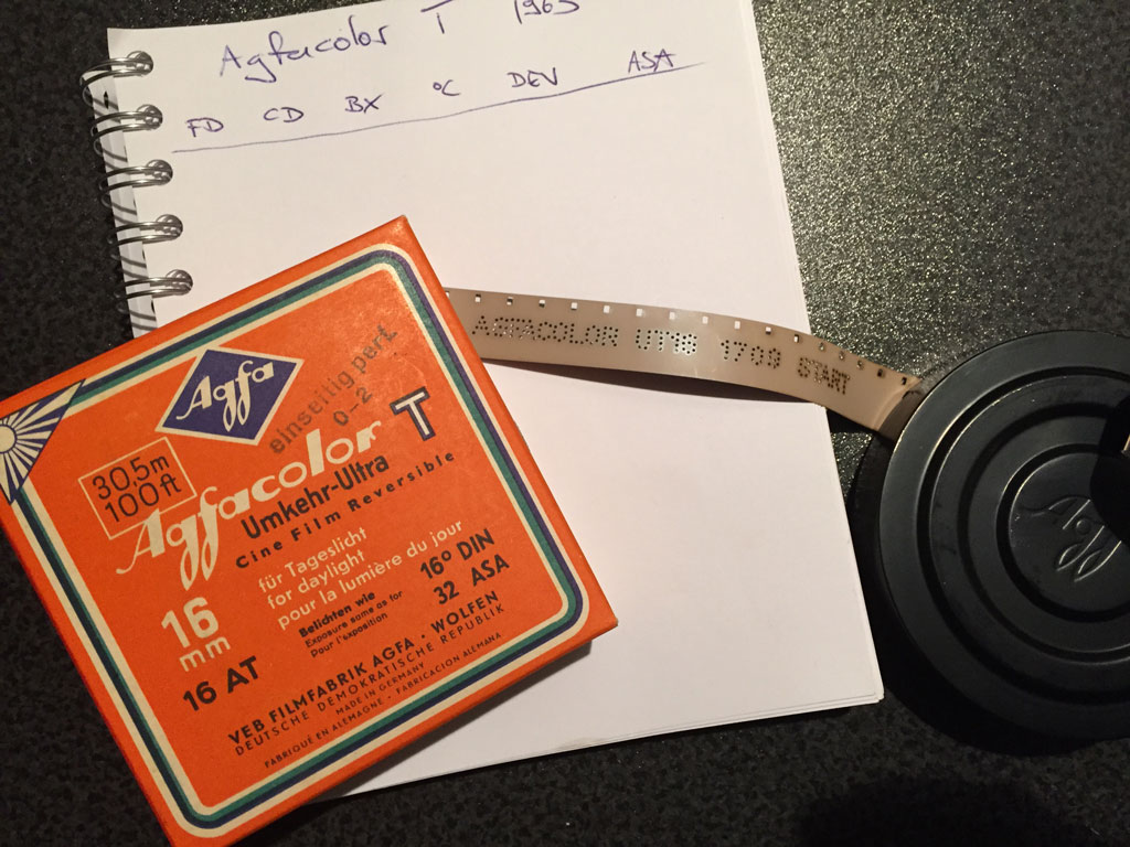

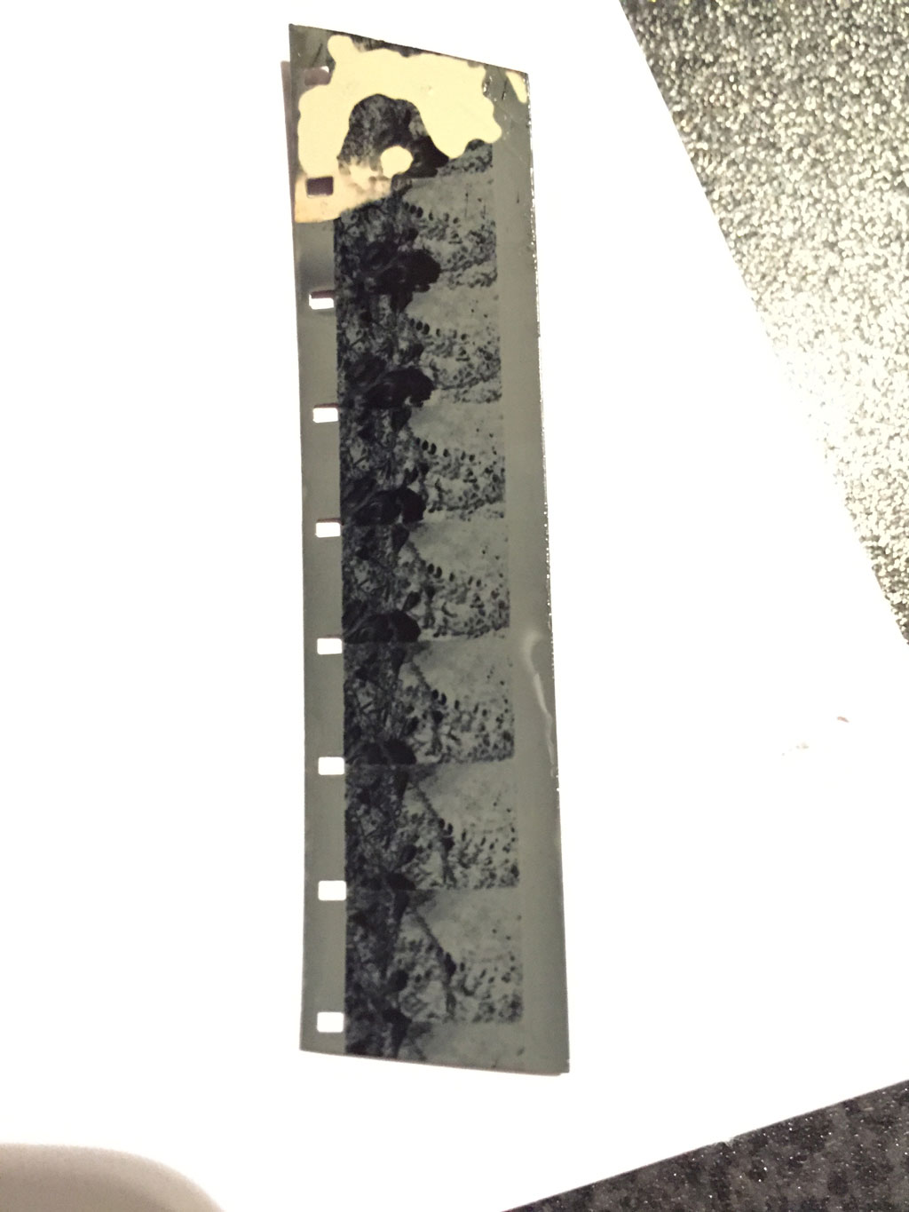

Ich hab mit einem 1963 abgelaufenen 16mm "Agfacolor T" (16 ASA) gestern angefangen (davon habe ich sehr viele) -- ein feines SW-Bild steht schon mal. Farbige Ergebnisse hatte ich auch schon, allerdings noch sehr unbefriedigende. Er scheint sogar noch um die 10 ASA zu haben, wobei mein Erstentwickler noch etwas beliebig ist. Ich muss jetzt erst mal neue Rohchemie bestellen, dann geht's weiter.
Für sowas ist der Herbst immer gut. :)
An den Originalrezepten dafür bin ich auch gerade dran. Wobei ein modifizierter FD nach über 50 Jahren vermutlich durchaus sinnvoll ist.
