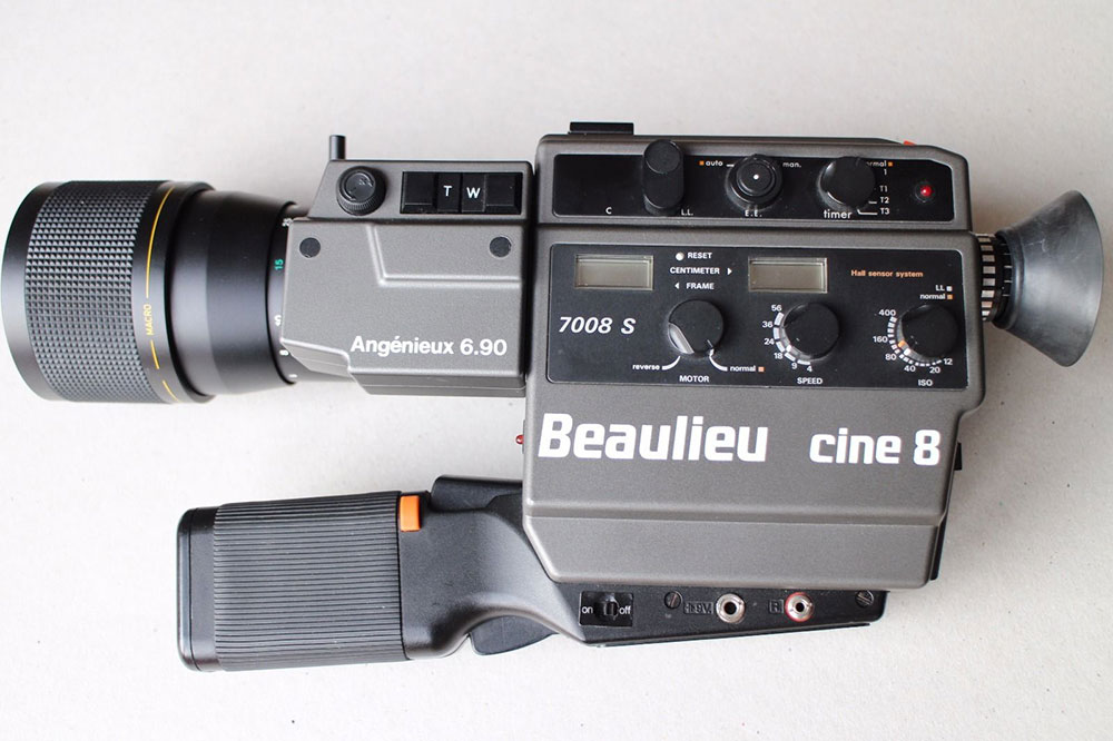

Ich konnte es mal wieder nicht lassen und habe bei einer Beaulieu 7008 S mit Angénieux 1,4/6-90 mm zugeschlagen.

Fettes Teil.
Respekt !
Ich bin so schrecklich in das Objektiv verliebt. Habe es an der Bauer 715. Die zickt aber herum und die mangelnde Empfindlichkeitseinstellung ist Mist. Der 100D wird ordenlich zu dunkel. Daher konnte ich nicht widerstehen.

Fehlt nur noch das 60 Meter-Laufwerk von Beaulieu:-) Übrigens falls es doch ein eingebautes Filter im Objektiv gibt, kann man es immer im Sucher sehen, ob das Filter eingeschwenkt ist oder nicht, denn anders als bei der Bauer 715, sitzt das Filter vor dem Spiegel und ist demnach auch im Sucher sichtbar. Die 7008 ist mit dem Agenieux ein echter Traum :-)
338,- EUR inkl. Original-Ladegerät und 7200 mA Akkus.
Ist das eigentlich korrekt, daß der Sektorenblendenhebel - wenn man ihn hinauszieht um auf LL zu stellen automatisch in Richtung LL springt, d.h. wenn er nicht eingeratet ist, der Hebel immer auf LL steht ?
