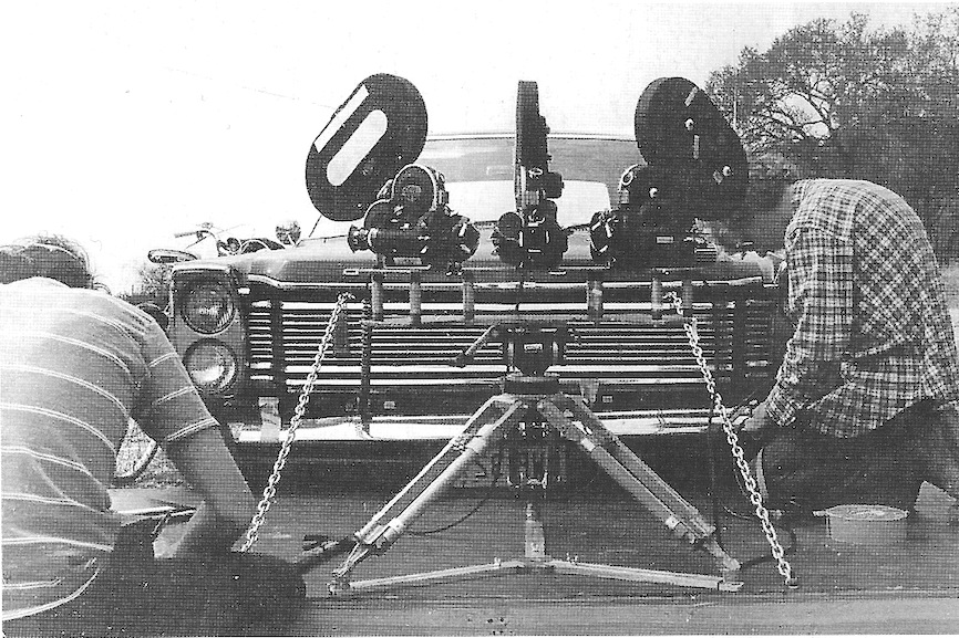

Mal ein kurioses Foto zur Auflockerung im Erbsenzählerkreis :
Im aktuellen AMERICAN CINEMATOGRAPFER zeigt ASC Veteran Bill Bennet ein Foto von 1972,
auf dem man sieht, wie er als Lektor an der Trinity University in San Antonio/Texas (Alamo!)
einen "student film in Cinerama style" improvisert.
