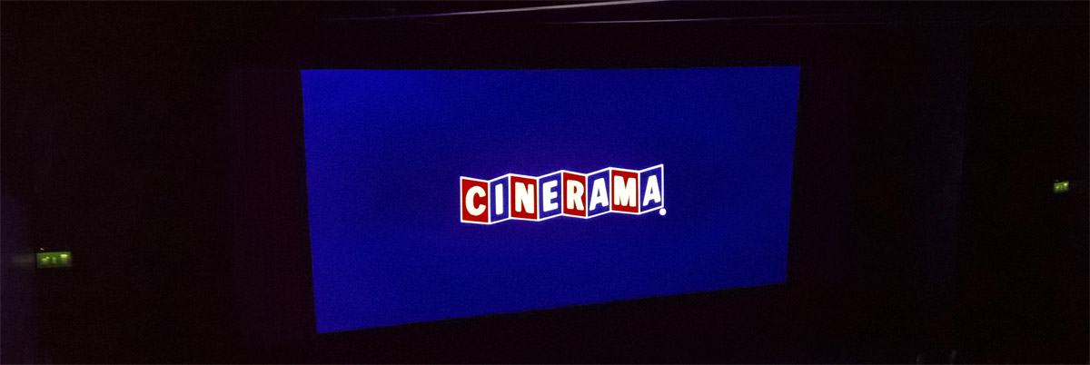

Daher ein verklaerender Aufsatz, und auch das Cinerama-Emblem vor HATEFUL8 ist halt als ein Zitat, eine Parodie und als Joke gemeint.
Es müssten ansonsten Kompensationskopien im Einsatz sein?
Real akzeptiert der Regisseur nun weit und breit die Flat Screens.
Und der Look des Films divergiert sehr zu Erfahrungen im seinerzeitigen Cinerama-Theatern. Anfänglich wurde auf ersten Postern mit Super Cinemascope geworben.
