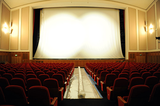

Kein grundsätzlicher Widerspruch was die Eignung angeht, nur eine Ergänzung:
Im Rahmen der großen Sanierung der 1990er-Jahre wurde eine wesentlich (!) größere Rollbildwand eingebaut, soweit ich es erkennen kann im Format 1:1,85:
Quelle: http://www.lichtburg...nd/window.php?6

"Immerhin", im Gegensatz zum oben erwähnten Essener Kino, mit einer "nativen" 1:2,39-Bildwand ausgestattet, UP70 also nicht ganz so winzig. Ob hier wohl ein Höhenkasch nachgerüstet wird? Selbiger war bis zur Flebbe-"Sanierung" dort immerhin vorhanden.
Von einer echten Roadshow-Präsentation würde ich allerdings durchaus auch den Einbau einer (vllt auch nur temporären) größeren Bildwand erwarten! Allerdings hätte der Filmemacher dann wirklich Ernst machen müssen mit der "Roadshow First"-Regelung: In jeder dt. Großstadt max. 2 70mm-Kopien, Alleinauswertung für - sagen wir - 4 Wochen, dann alle anderen.
Dann gäbe es auch realistische Chancen die Kosten für aufwendige Umbauten wieder einzuspielen. So wie es jetzt gemacht wird nur ein fauler Kompromiss.

Zur Lichtburg: Aus einem Normalbildkino kann man ein gutes 1.85 Kino machen, aber ohne Vorsatzbildwand kein Ultra-Panavision Kino. Der Saal bleibt ein schlechtes Beispiel der frühen 1950er.
Breitbild Roadshow erfordert die entsprechenden Bauwerke wie Grindel/ Hamburg, Europa/ Essen, Royal/ Berlin, Collosseum/ Oslo, ...
