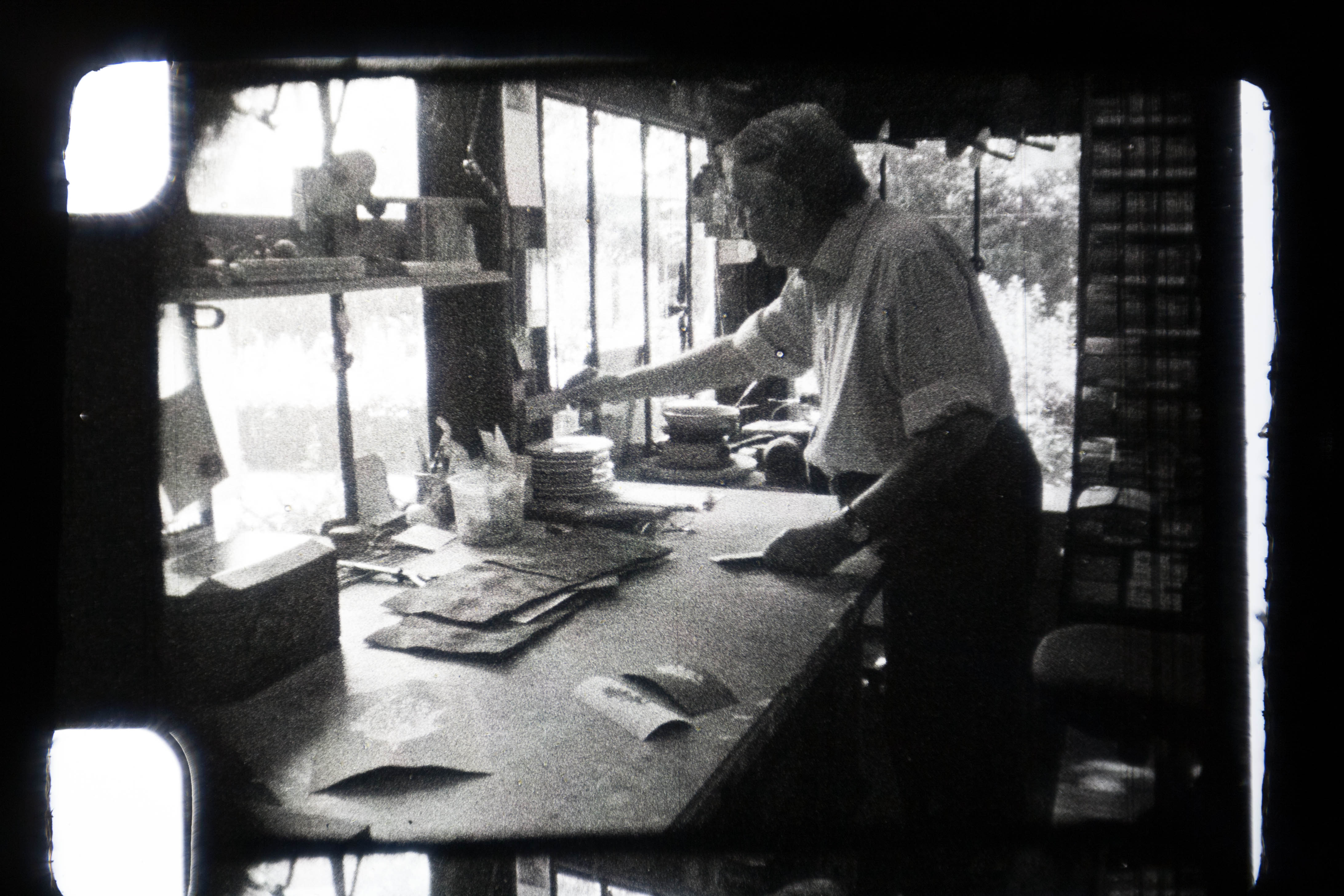

....was mich etwas irritiert ist der Fomafilm. Den habe ich wirklich in letzter Zeit doch erheblich störungsfreier und feinkörniger erlebt. Aktuell habe ich 10 Rollen im Schnitt für einen Film. Alle sind feinkörnig und bestens entwickelt.

Ich habe auch bei Andec /Draser entwickeln lassen. Der Film als Film ist schön scharf, gut entwickelt. Das z.T. Matschige liegt an der "Abtastung".
Hier einmal ein Still vom Foma:
