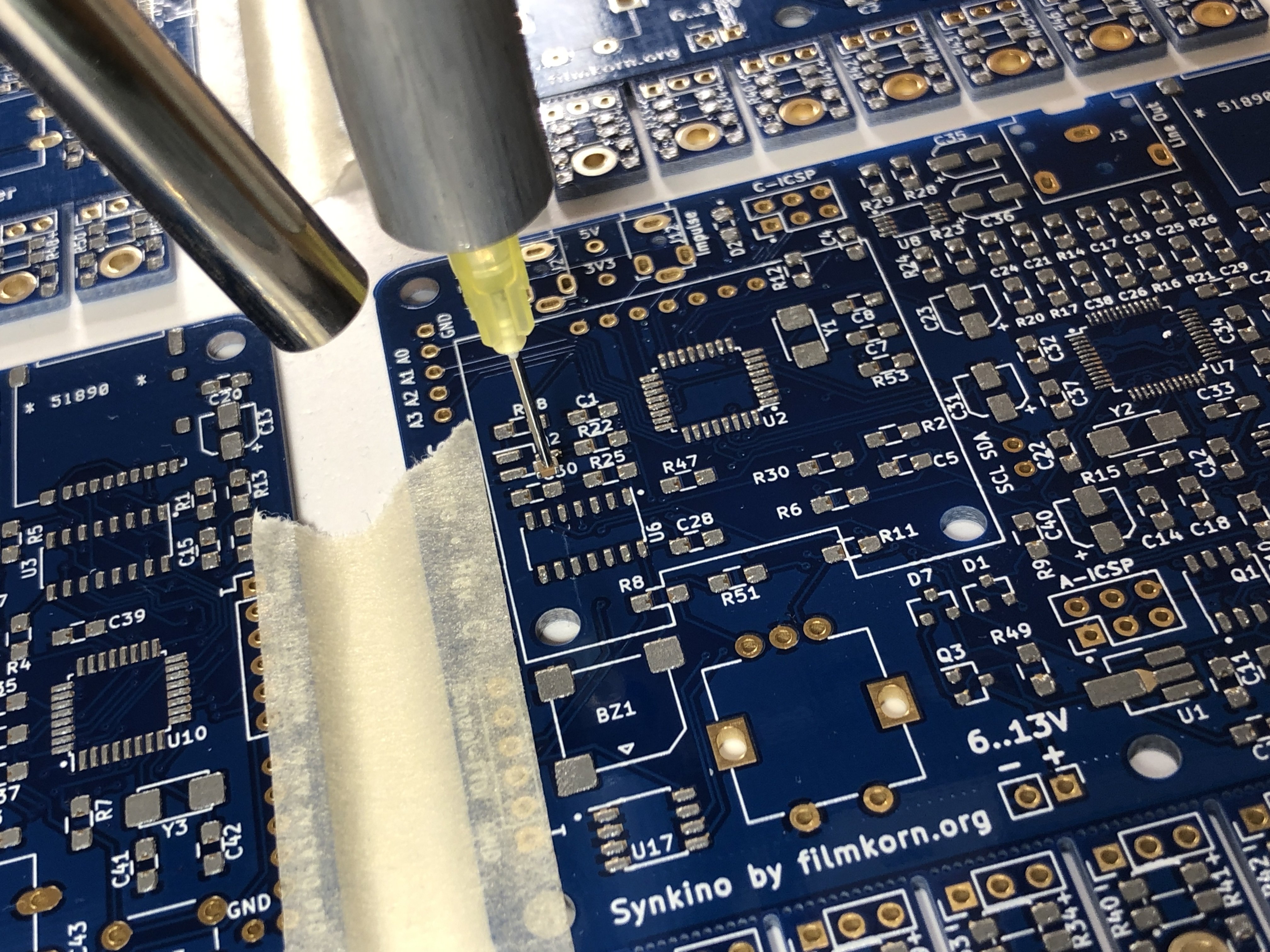

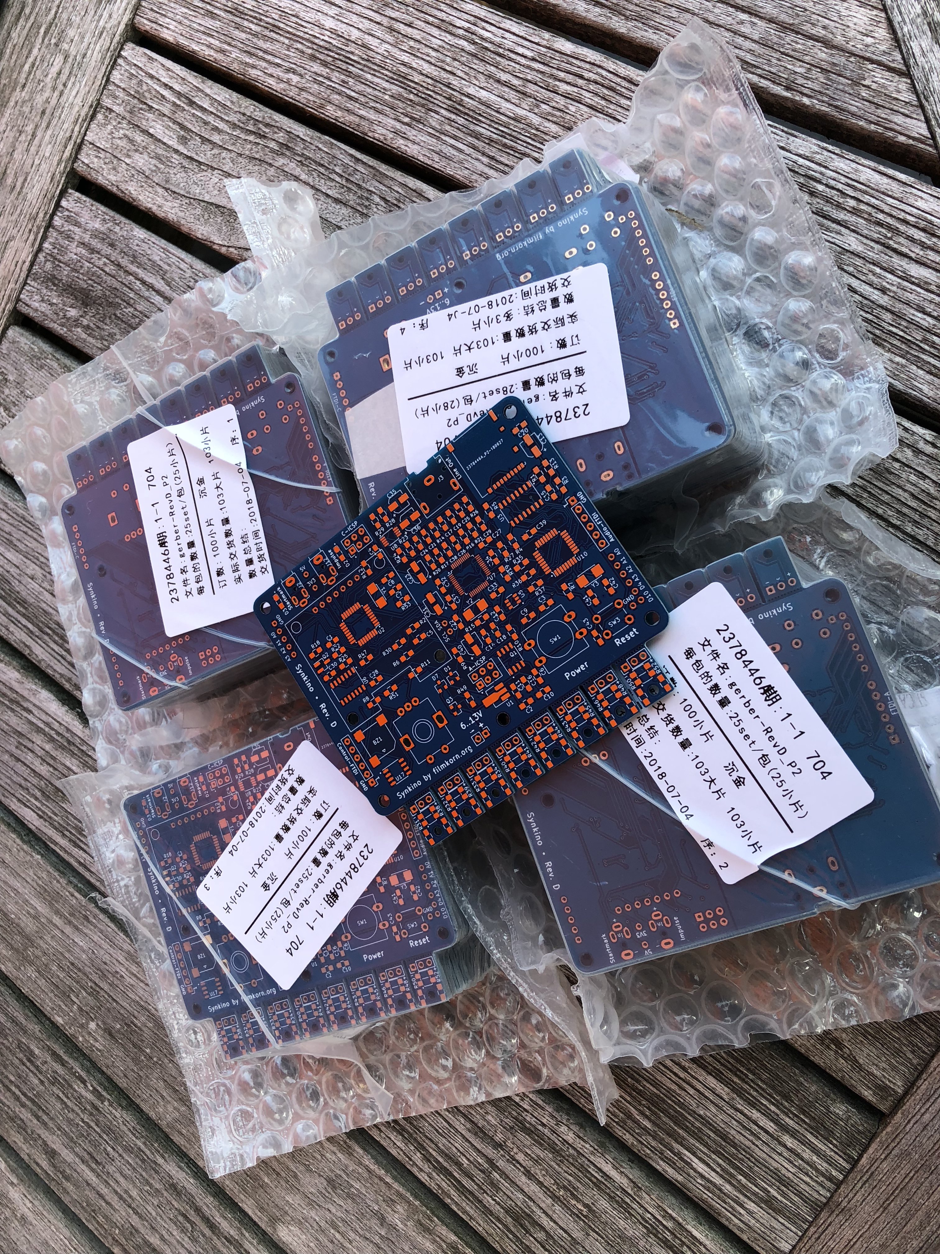

So, 90 weitere Platinen sind bestellt, dazu ein Stahl-Stencil und ein Reflow-Ofen. Das war zwar noch mal Investition, aber es sollte die Fertigungszeit pro Platine deutlich verkürzen. In 1-2 Wochen sollte China liefern...
Diesen Beitrag teilen
Link zum Beitrag

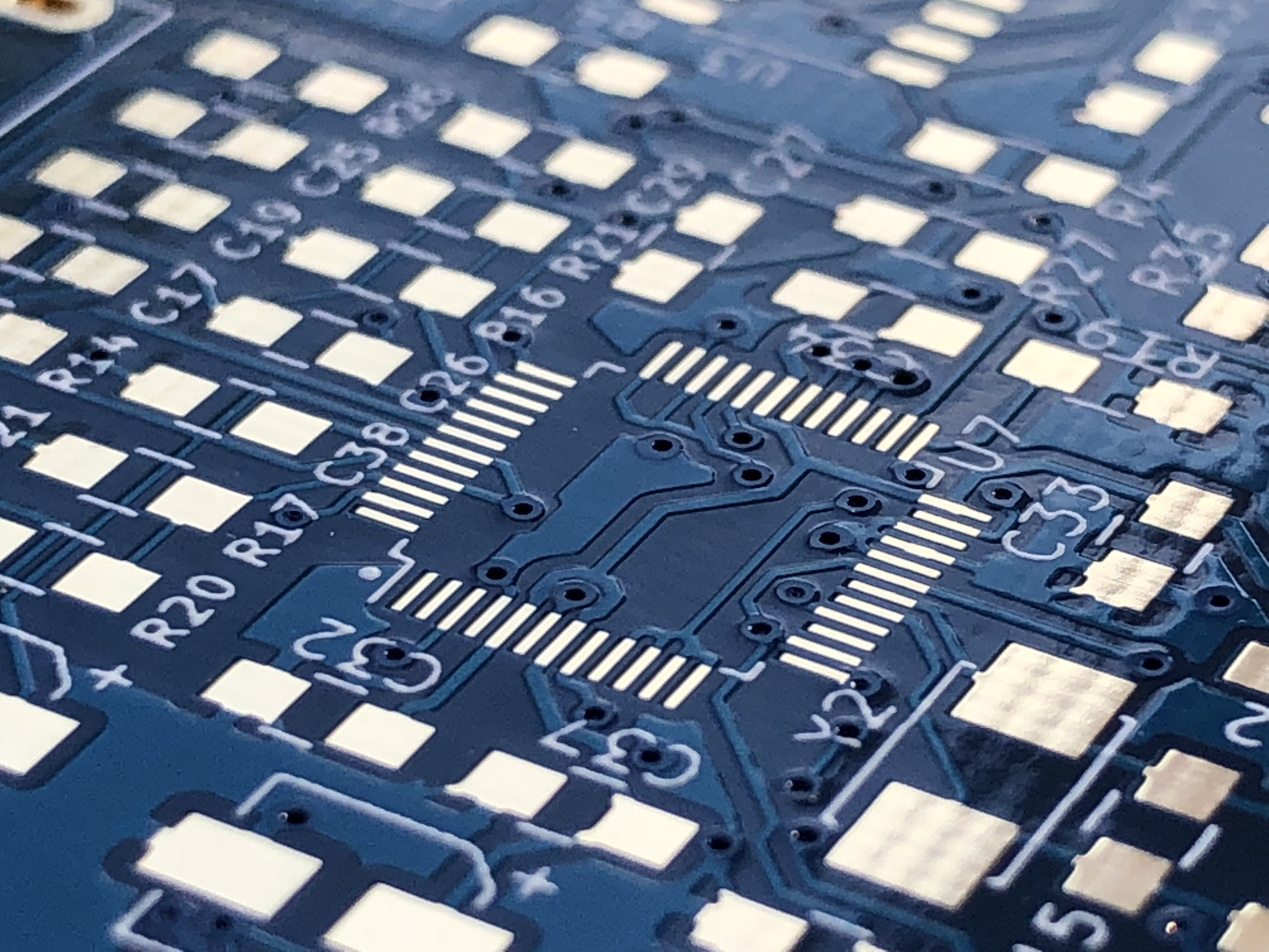

Heute kamen 100 Platinen, die Qualität ist noch mal wesentlich besser als vom ersten Anbieter. Wenn schon denn schon!
Jetzt warten etwa 45000 Lötstellen auf Lot und Teile... der Reflow-Ofen ist noch nicht ganz fertig, und eine kleine Pick&Place-Vorrichtung baue ich mir auch gerade noch. Ja, das bringt etwas Verzögerung, aber dafür wird die Fertigung dann schneller gehen. Und evtl. auch etwas günstiger sein.

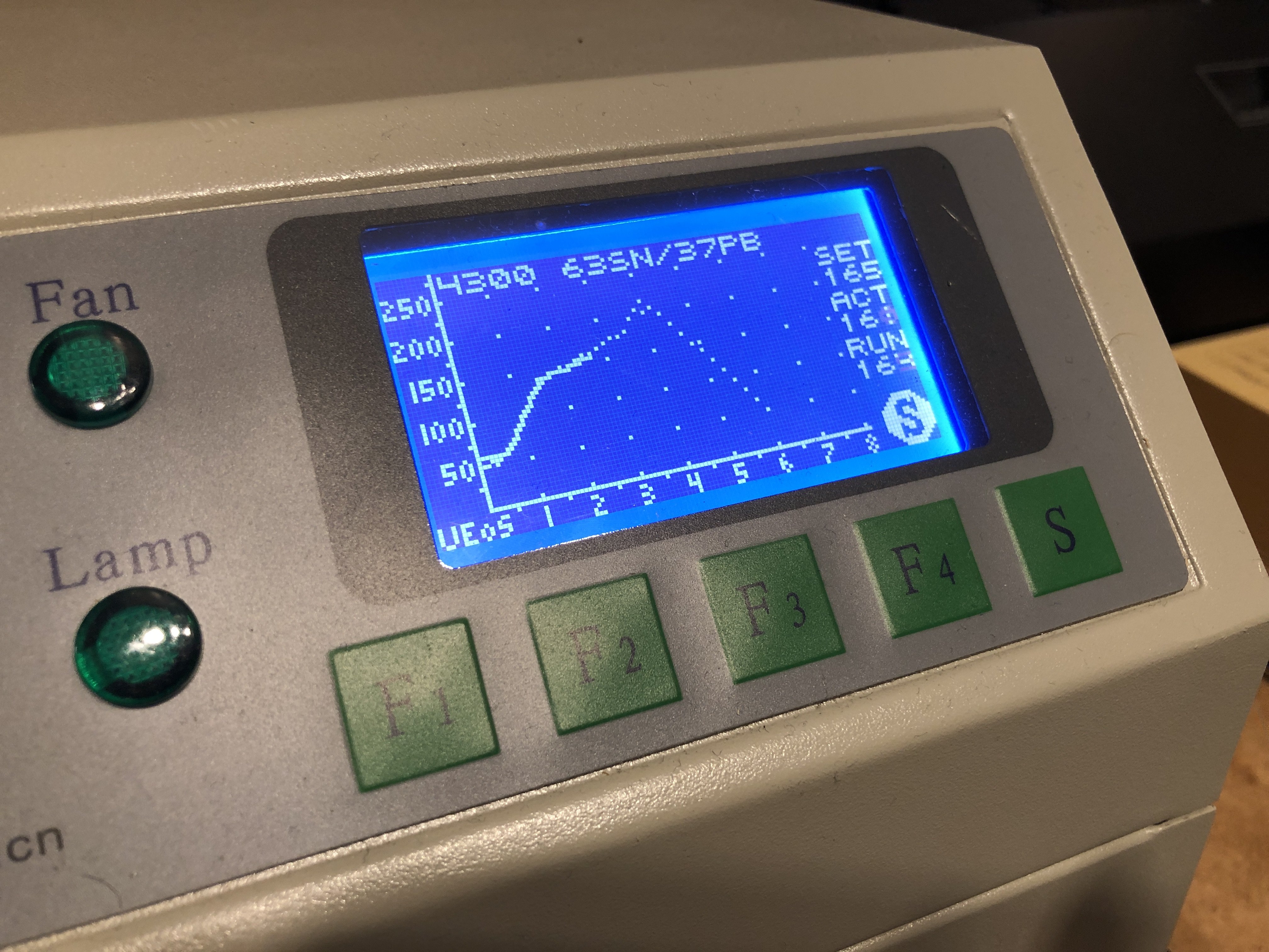

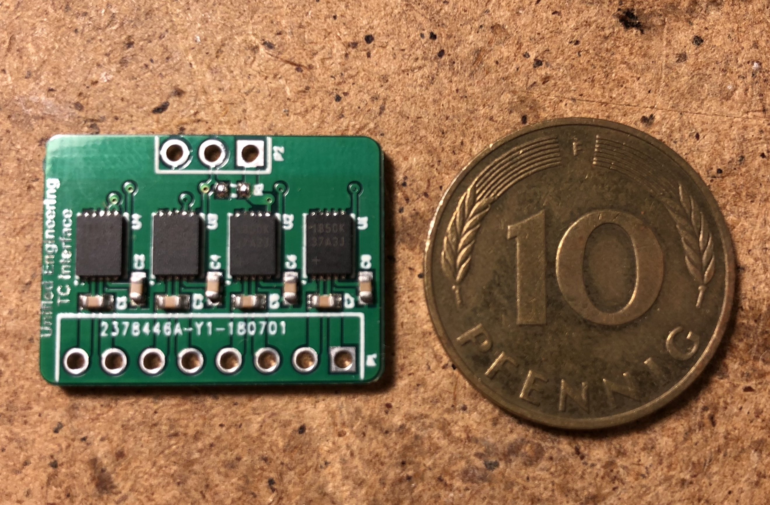

So, mein Reflow-Ofen funktioniert und ist mit passender Temperatur-Kurve programmiert. 🙂
Morgen gehts an die manuelle Pick&Place-Vorrichtung, mit der das Bestücken dann deutlich schneller werden soll. Auch wenn es unsichtbar ist, es geht voran!

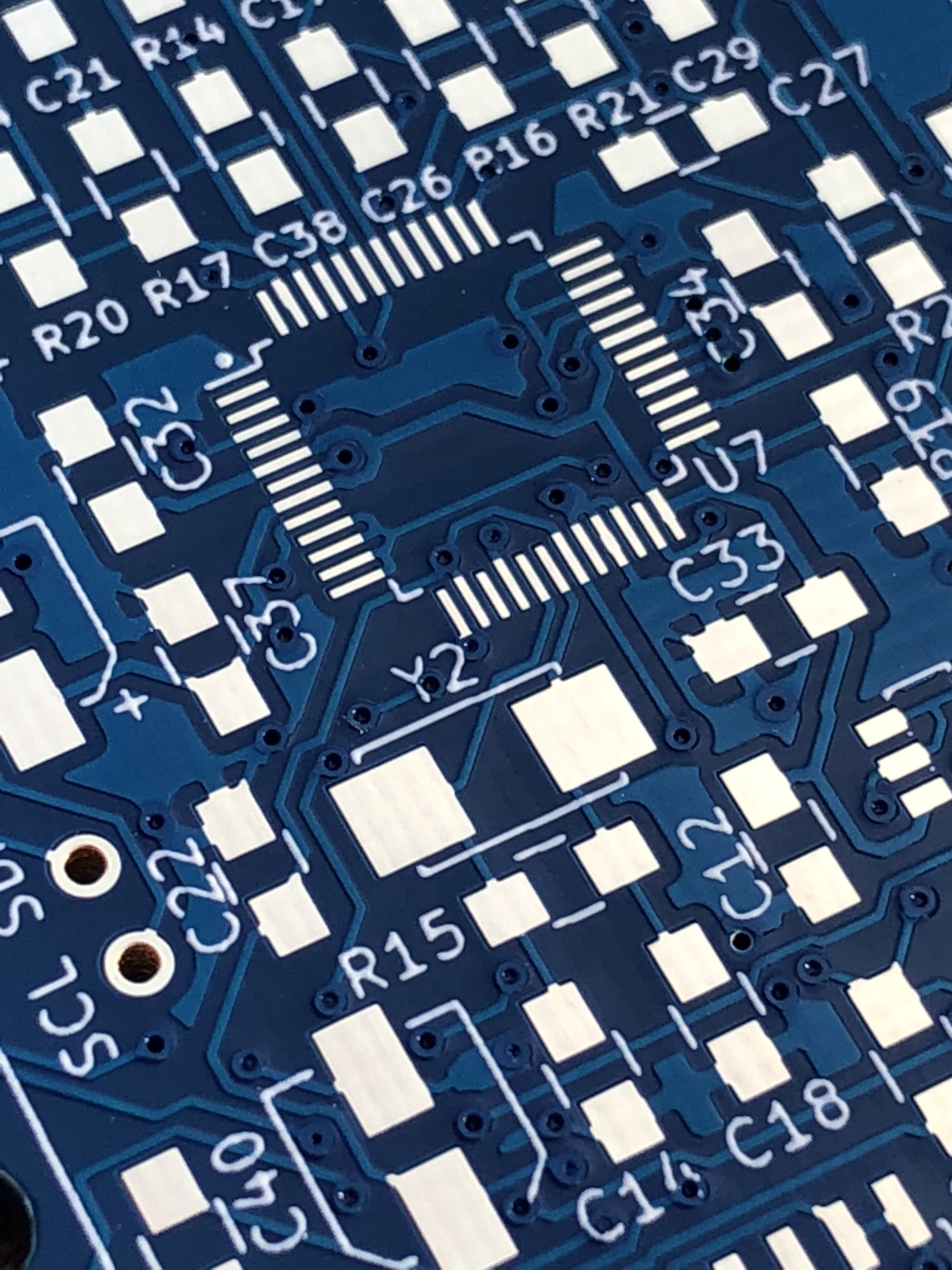

Hier ein exemplarisches Reflow-Ergebnis mit besonders kleinen Teilen (es handelt sich um vier Temperaturmesser, mit denen ich den Ofen steuere, er hat sich hier also "selbst verbessert")

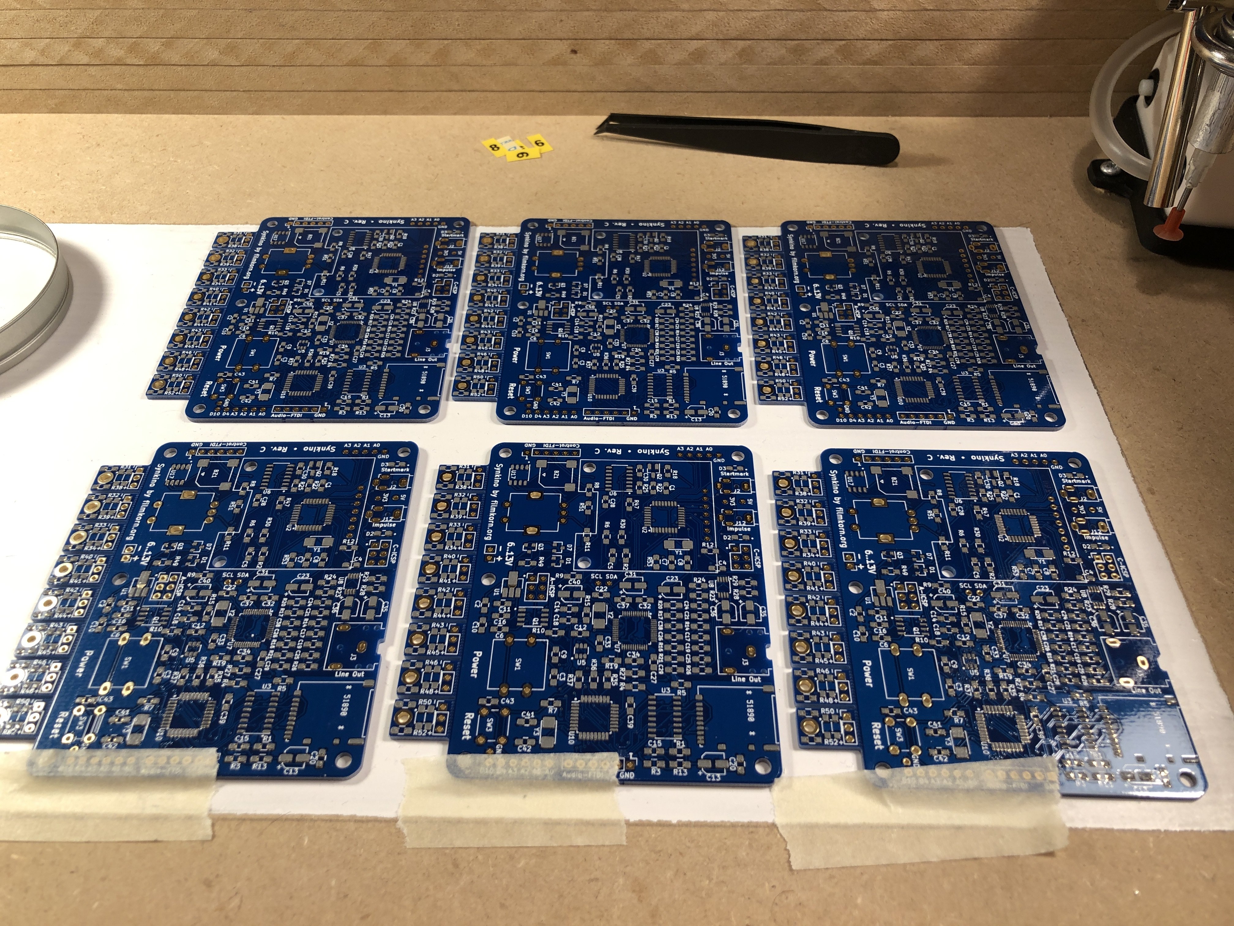

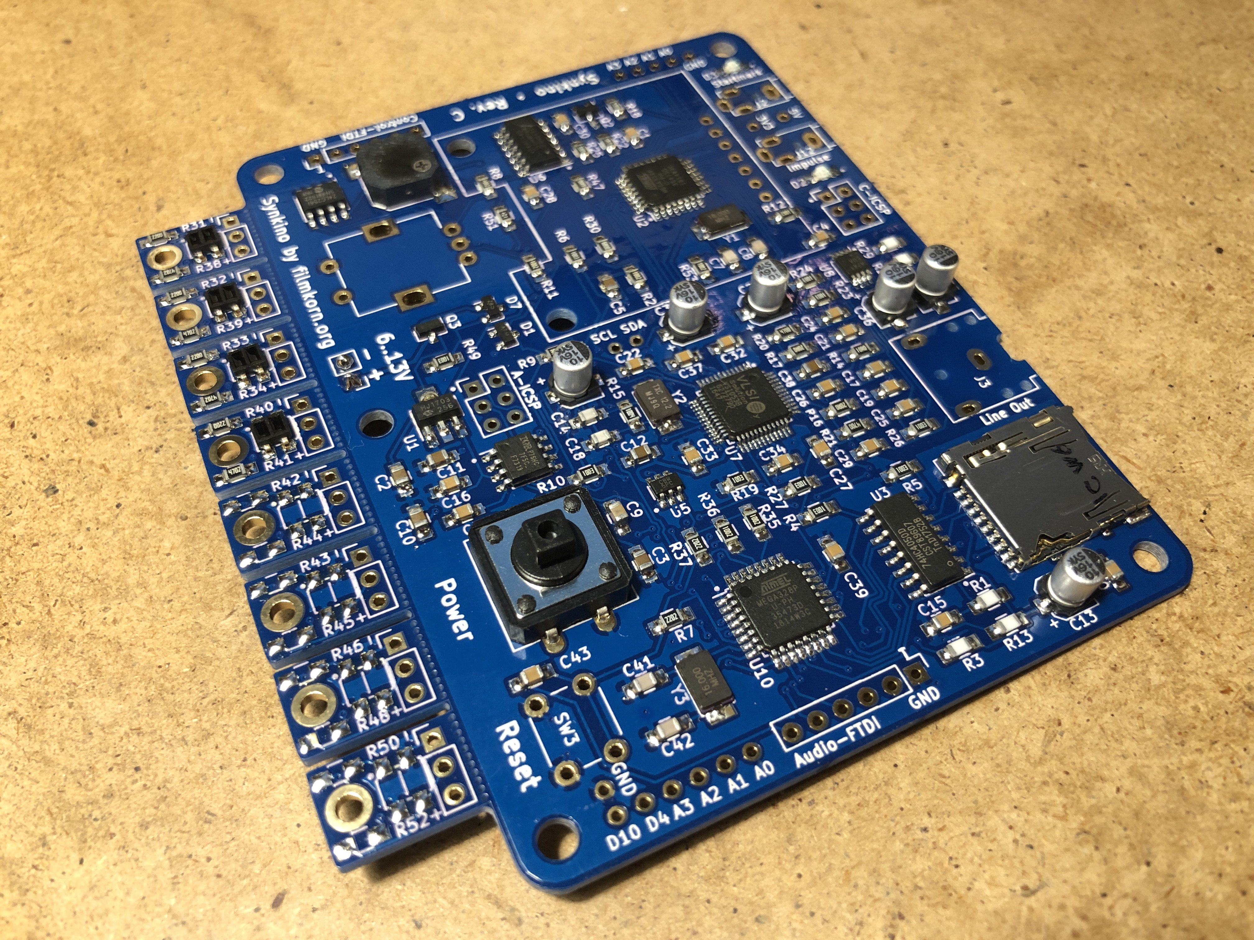

Hier sieht man sechs Synkino-Platinen nach dem Auftragen der Lötpaste:
Die manuelle Pick&Place funktioniert ganz wunderbar.

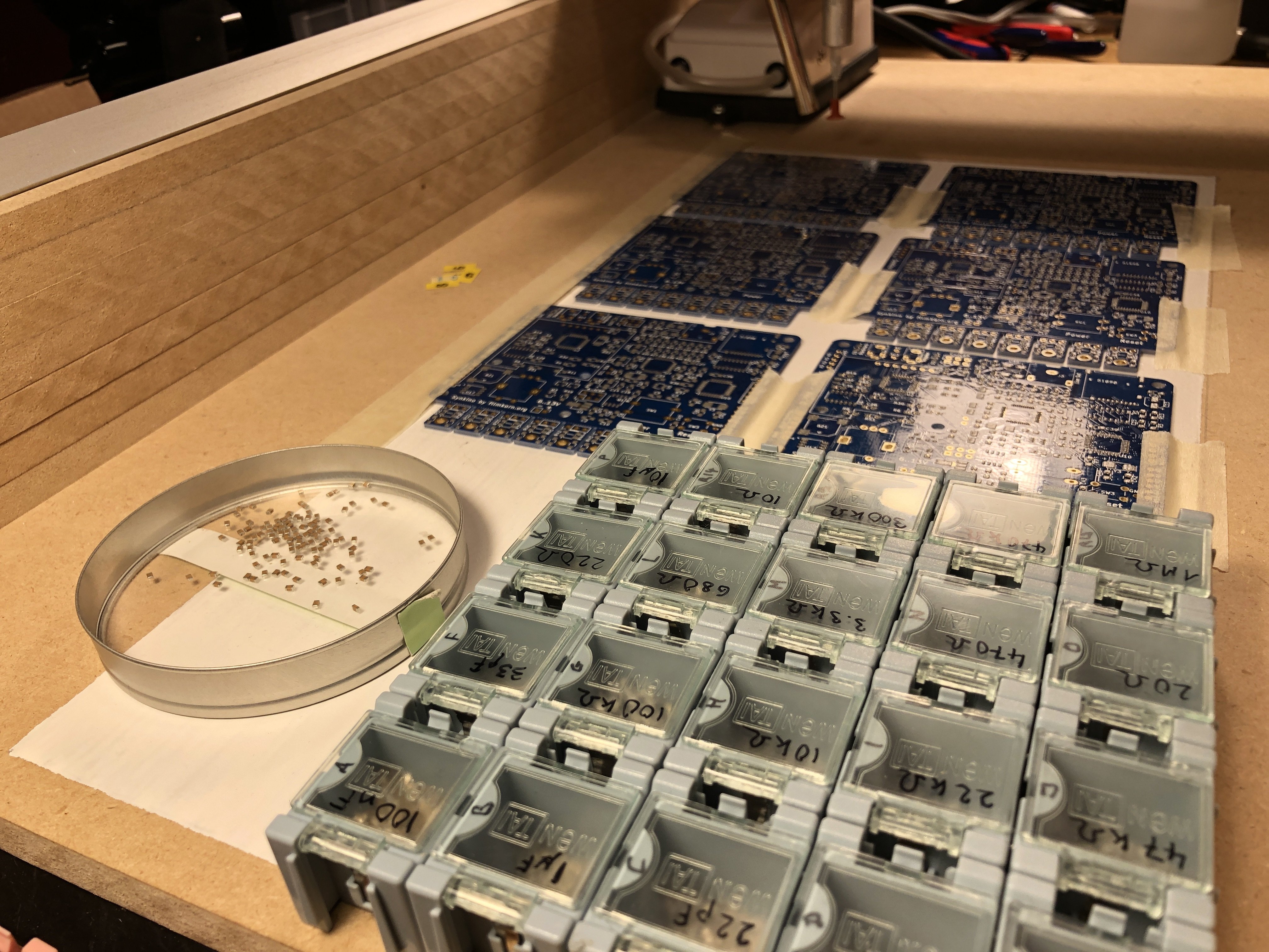

Jede der sechs Platinen hier trägt 150 Teile mit 490 Pads, die 900 Teile auf die knapp 3000 Pads zu platzieren hat damit gute 3 Stunden gedauert, das sind etwa 12 Sekunden pro Teil oder 3.6 Sekunden pro Pad. Das ist zwar sehr ermüdend, aber immer noch viel schneller als jedes Teil mit der Pinzette zu platzieren, zu halten und festzulöten...
Hier beginne ich gerade mit den 100nF Kondensatoren, das sind viele 🙂
Die Vakuumpumpe hat einen Fußschalter, so kann ich jedes Teil bequem ansaugen, mit den X-Y-Schienen genau an seine Position fahren, ausrichten (drehen), absenken und den Fußschalter loslassen. Und das hier heute eben 900 mal...
Das schräge Rohr links ist ein Teslon-USB-Mikroskop, mit dem das exakte platzieren sehr bequem geht. Benutze ich aber nur bei den Fine-Pitch-Chips, die normalen 0805-Teile gehen gut mit Lupenbrille.

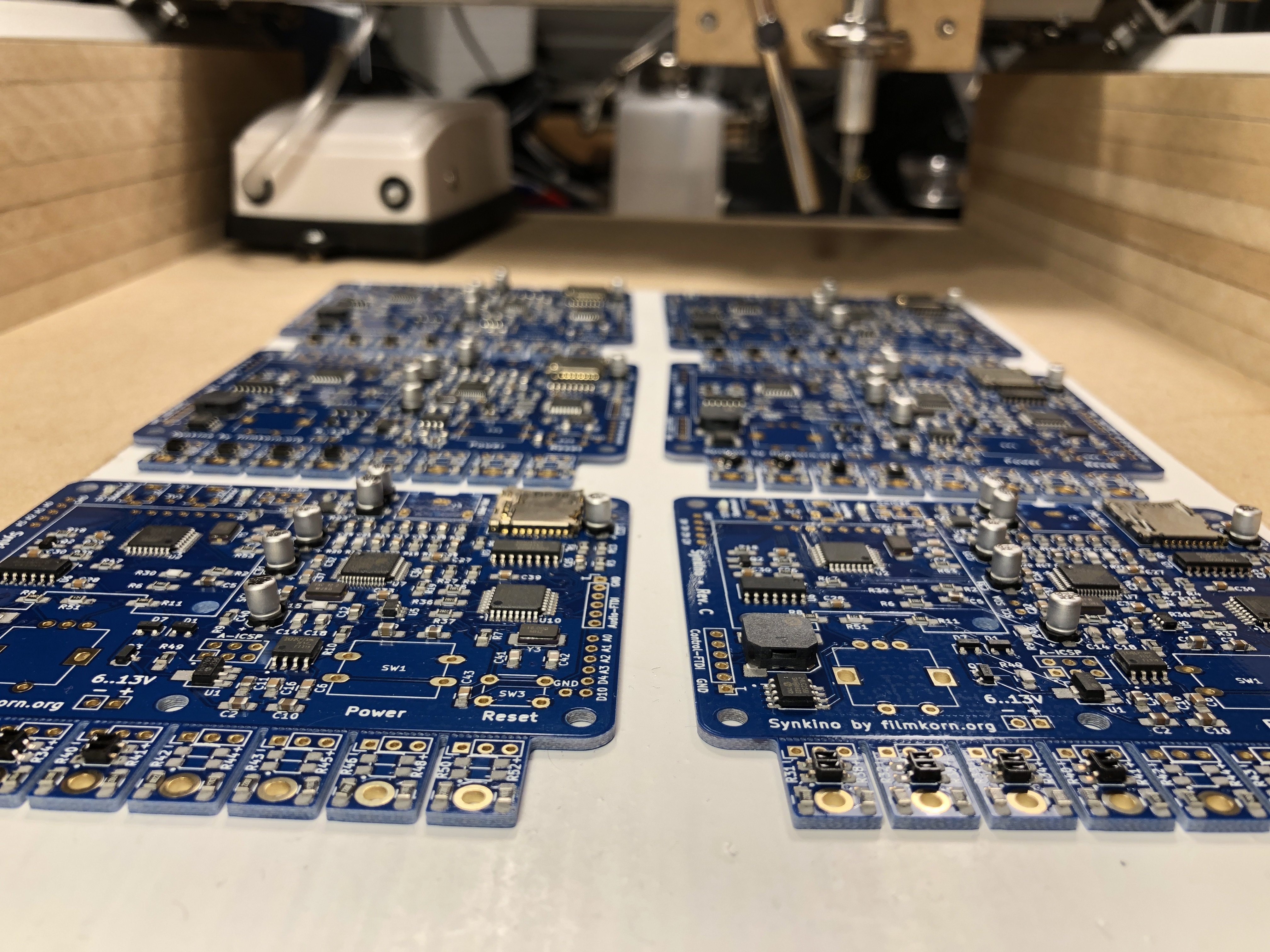

Juhu, endlich sind alle SMD Bauteile platziert. Nun kommen die Platinen einzeln in den umgebauten Ofen, damit die Teile sich festlöten...

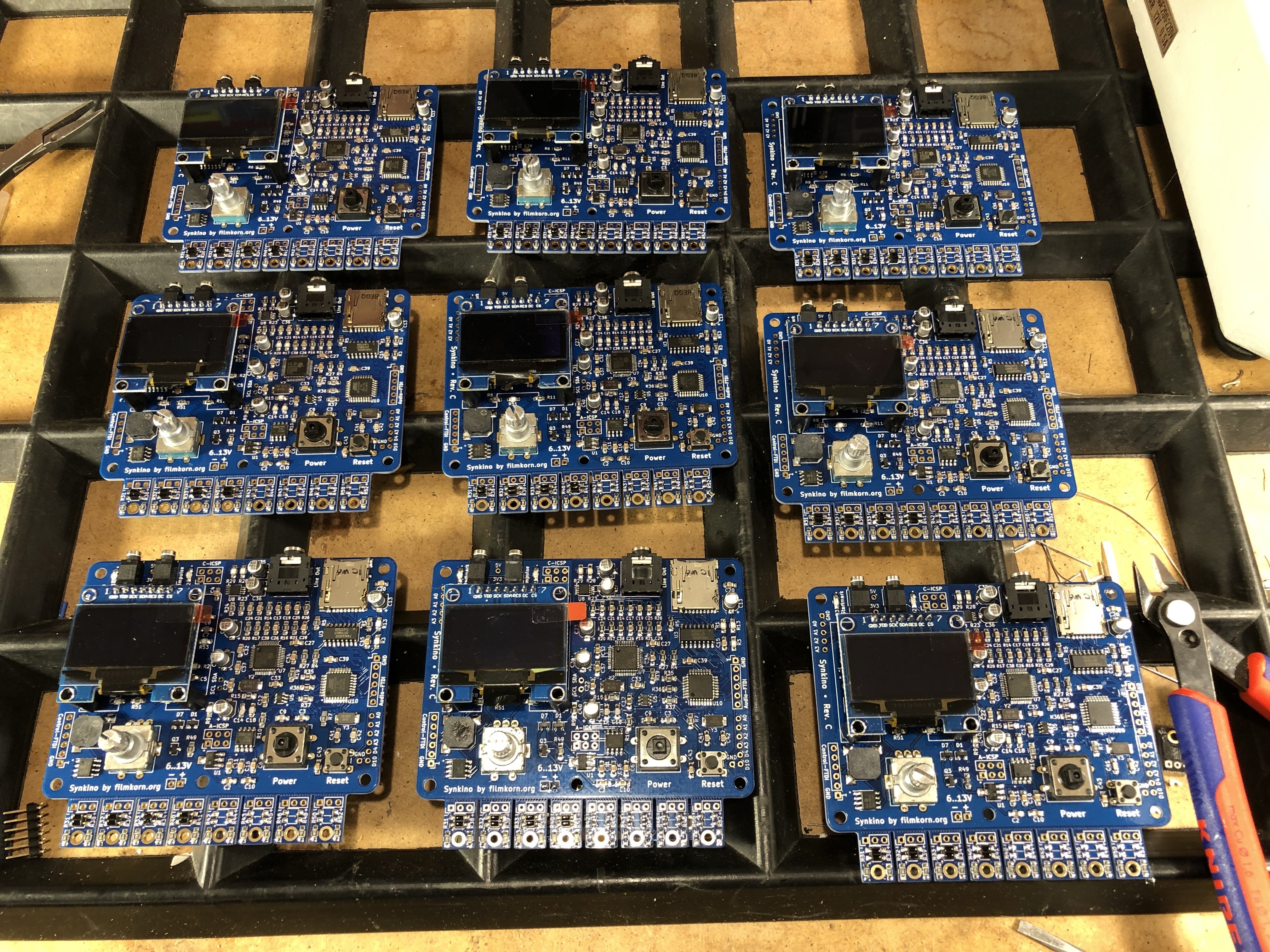

Etwa 7 Minuten dauert das backen. Der Ofen hält nach den Modifikationen die Solltemperaturen meiner Kurve ganz hervorragend exakt ein:
Et voilà!
So sauber kriegt man es mit der Hand nicht ganz hin. Pro Platine hatte ich aber noch 5-6 Tombstones und andere Fehlerchen, die gefunden und mit der Hand korrigiert werden mussten.
Das schlimmste war der DSP in der Mitte, mit den 48 Beinchen – den hatte ich bei zwei Platinen um ein Bein versetzt bestückt, das Auslöten und wieder einlöten dieses Käferchens ist kein Spaß. Hat aber geklappt. Zum Wegwerfen ist er zu teuer.
Und das Tagwerk: Die ersten 9 "Serien"-Synkinos!
Das Einlöten der THT-Teile (Encoder, Taster, Buchsen, Displaysockel etc.) hat auch noch mal eine ganze Weile gedauert. Beim nächsten Projekt werde ich wohl komplett auf SMD setzen, das hätte hier viel Zeit gespart.
TL;DR: Es geht endlich wieder voran 🙂
