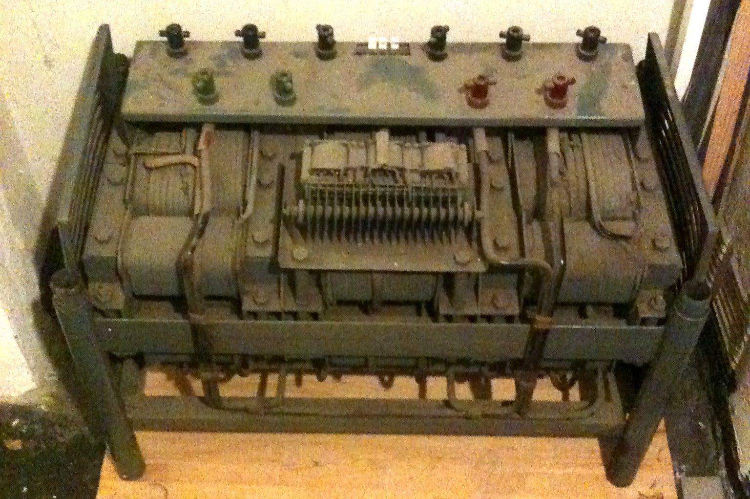

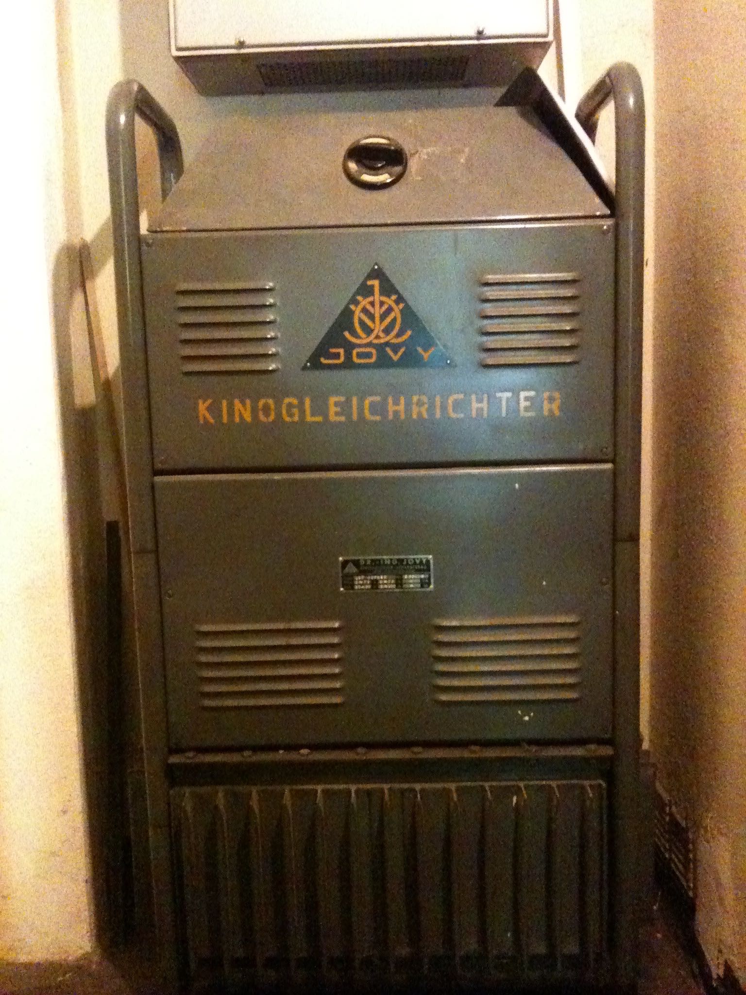

Weiss jemand, wie man sowas zerlegt um es dem Metallhändler zukommen zu lassen?

Auseinanderschrauben halt, ist keine Raketentechnik.
Spulen abwickeln bringt mehr Kohle, dauerg aber auch lange lange....

Flex nehmen mit dünner Trennscheibe zum Wicklungen auftrennen. Dann gibt das Kupfer gut Geld. Ich hab für alte Irem ca eine halbe Stunde gebraucht.
Ohne Rücksicht drauf los, wandert sowieso zum Schrott.

Sieht aus, als ist der Trafo oelgekühlt. Askarelhaltig, teurer Sondermüll wenn es so ist. Also vorher schauen.

Wie Jens sagt: Spulen aufflexen. Geht gut mit 'ner Edelstahlscheibe. Wenn du da unbekannte Flüssigkeiten drin hast: dafür gibt es Sammelstellen, die dir das kostenlos abnehmen. Für gelacktes Kupfer hab ich letztens 3.9o/kg bekommen. Lohnt sich also, das zu separieren.
