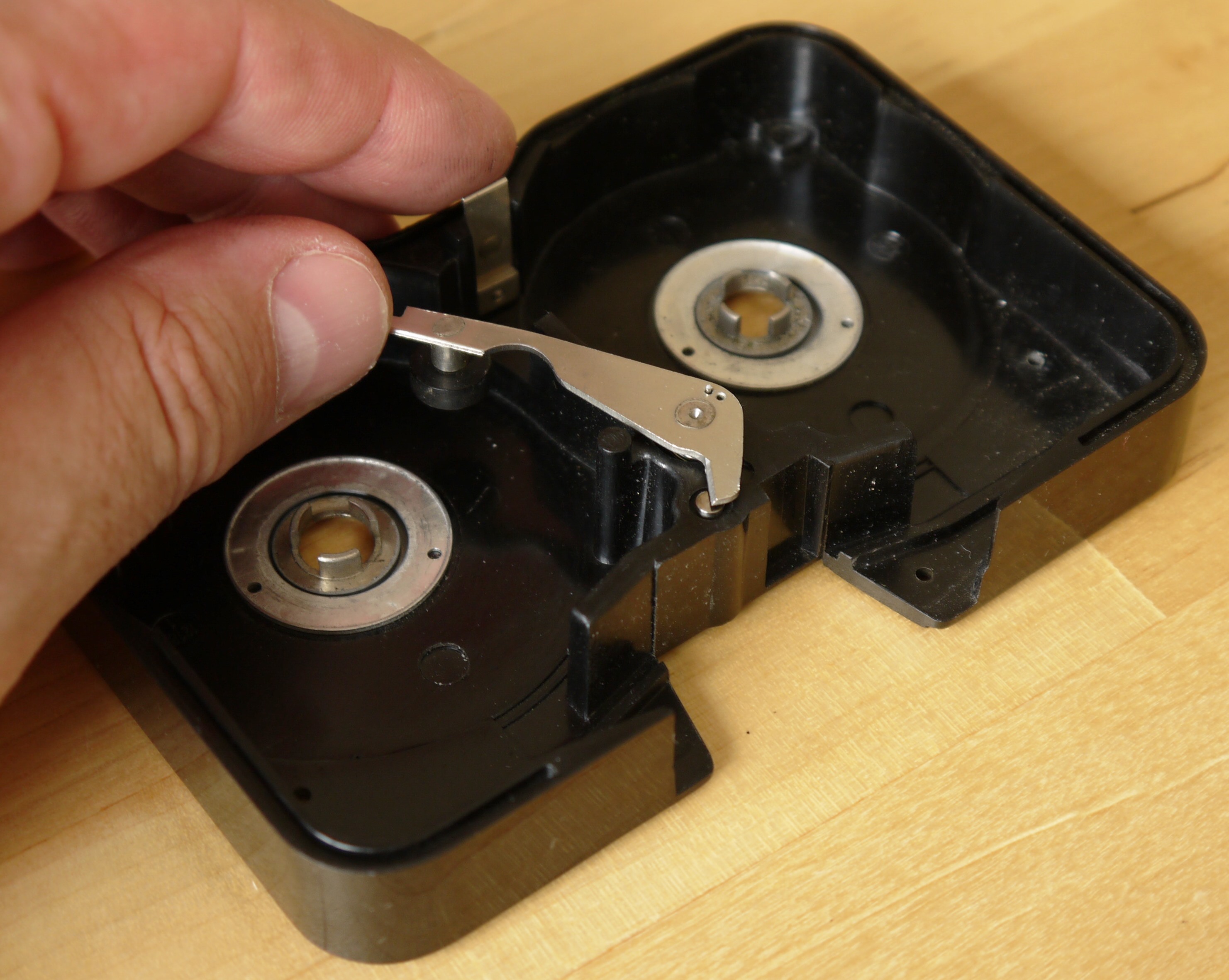

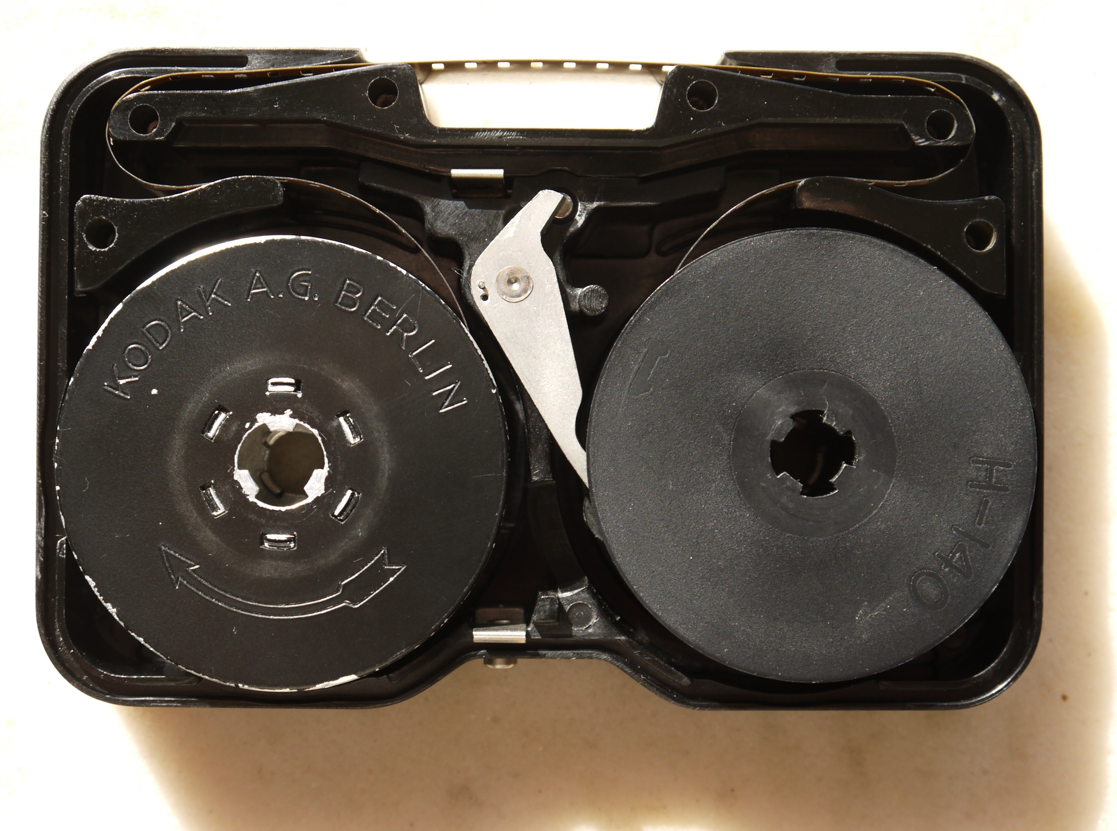

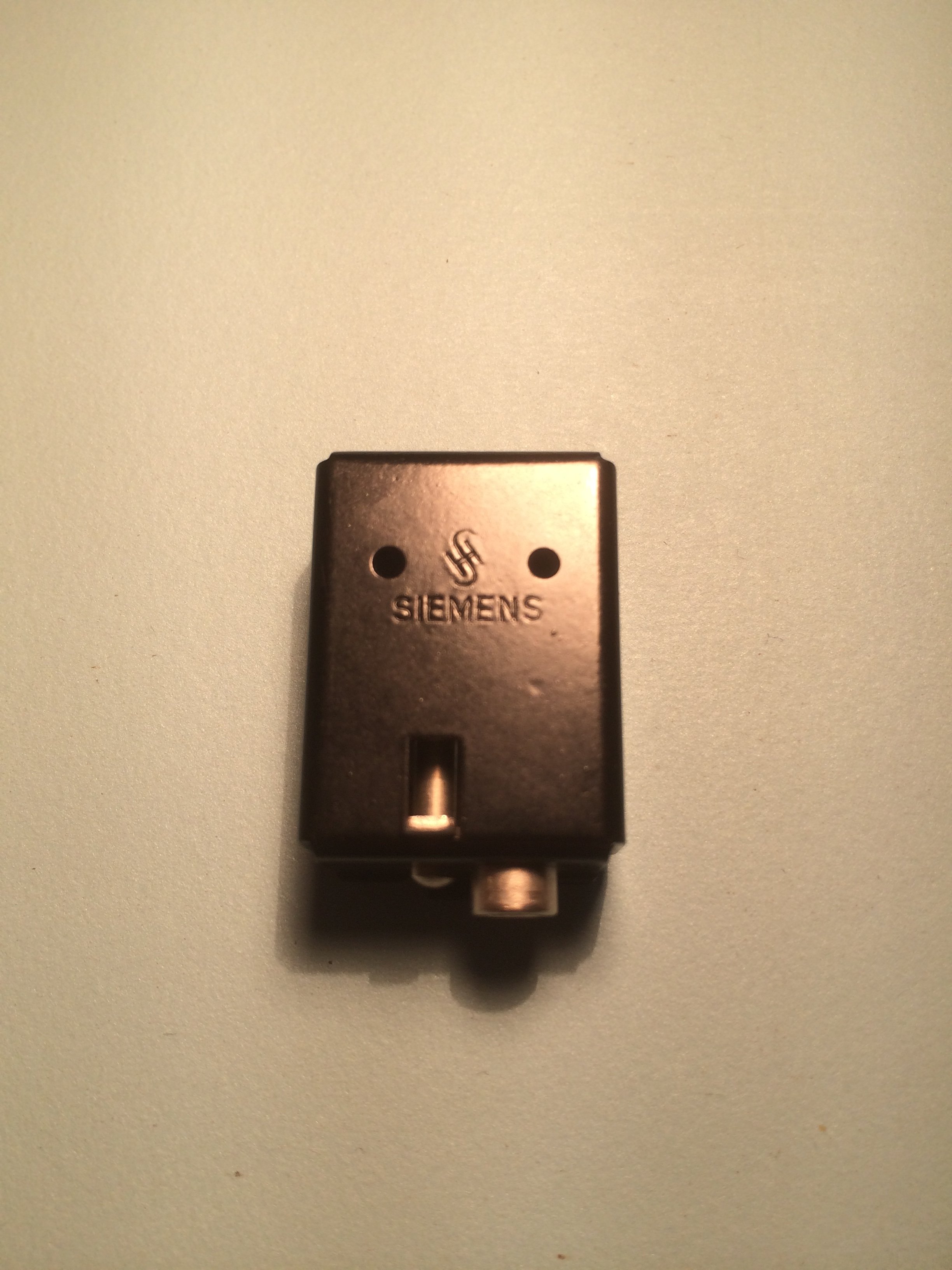

C steht für Cassette, Französisch oder Englisch. Es ist ein Lader wie der Nizo-Rapider oder der letzte seiner Art, der Duex von Kodak. Er macht den Grundgedanken aus. Man legt die volle und eine leere Tageslichtspule in den Lader ein, Film in der Leerspule eingesteckt. Der Hauptnutzen davon ist eine Einrichtung, welche verhindert, daß der Film von der Vorratsspule abgezogen wird. Bei Erreichen eines bestimmten Wickeldurchmessers werden eine Sperre ausgelöst und das Federwerk angehalten. Man kann also den Meterzähler nachzustellen vergessen haben, der Lader befiehlt, umgedreht zu werden. Bei Belichten der zweiten Hälfte ist die Sperre nicht wirksam, der Film kann ausrauschen. Als Idee eine kluge Erleichterung des Doppel-8-Systems, doch der Lader hat leider seine Verwicklungen.
Zuerst sind das die engen Schluchten. Während bei den meisten Doppel-8-Kameras die Filmschleifen sich frei einstellen können, ist das Material hier schon deutlich gebremst. Rollen gibt es keine, das wurde bei der Single-8-Kassette besser gemacht. Der Gleitkanal verhindert eine lange Filmbühne mit der üblichen Hemmung. Bildfensterplatte und Andrückrahmen sind deshalb kurz gestaltet, der Andruck geschieht über etwa 15 Millimeter Länge. Als Folge davon wurde eine Einrichtung erforderlich, die den zwischen den Schleifen zu wenig gebremsten Film nach jeder Schaltung stillsetzt.

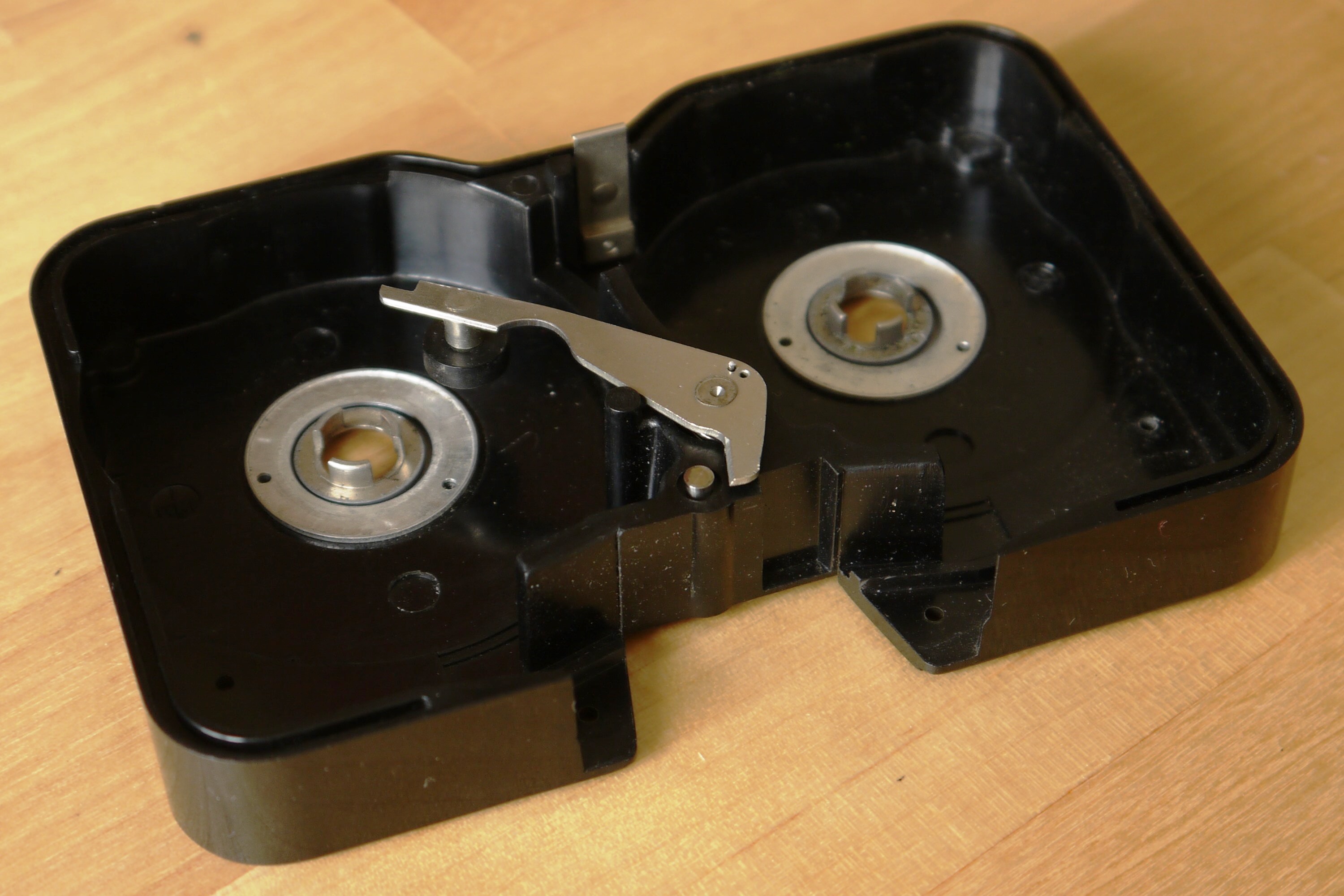

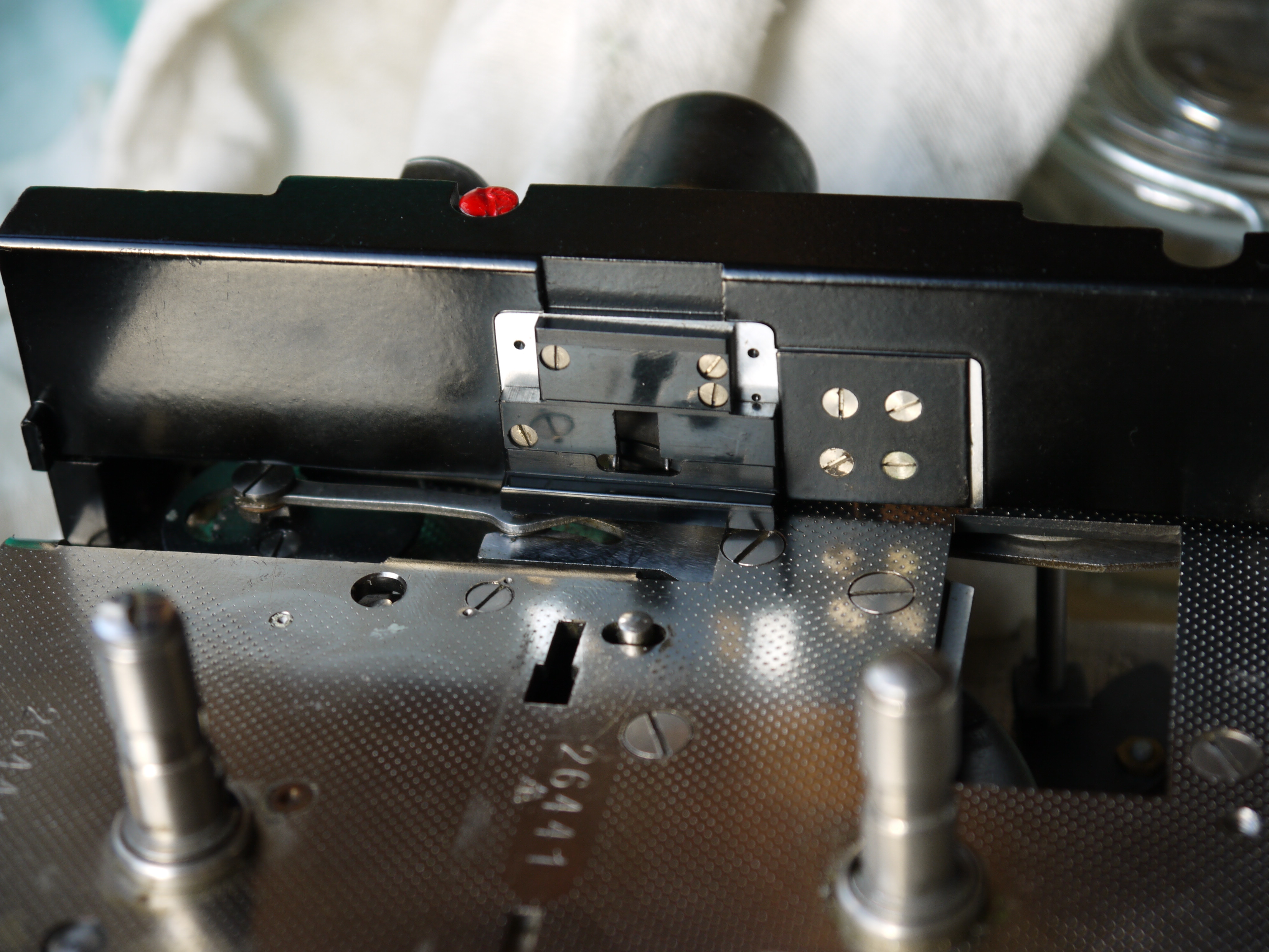

Es handelt sich um eine Sperrklinke, die im Perforationsloch –1 gegen die obere Lochkante hält. Der Transportgreifer zieht von –1 bis +1, also über die optische Achse als Nullpunkt hinweg. Wir haben einen Darling-Greifer, der mit einer Schulter die Sperrklinke auf Blattfeder wegschiebt und losläßt. In Ruhestellung steht die Sperrklinke in der Perforation.
Nun paßt der Positionierabstand –1 so gar nicht zu den Projektoren, wo ausgerechnet der Siemens & Halske H(eimkino) 8 einen Greifer besitzt, der neun Perforationslöcher weiter unten wirkt. Der jüngere Siemens & Halske 800 positioniert +6. Es ist schade, daß die Geräte einander geometrisch nicht entsprechen. Wenn man jedoch Abtastung im Auge hat, kann die C 8 wieder auftrumpfen. Näher beim Bild als in einem der benachbarten Löcher geht Filmpositionierung ja nicht. Ich möchte hervorheben, daß es sich nicht um einen Sperrstift handelt. Ein solcher füllt definitionsgemäß das Perforationsloch in einer oder in zwei Dimensionen aus. Andererseits laufen Sperrstifte- und greifer immer mit ein wenig Spiel, was es bei der fest verschraubten Klinke nicht gibt.

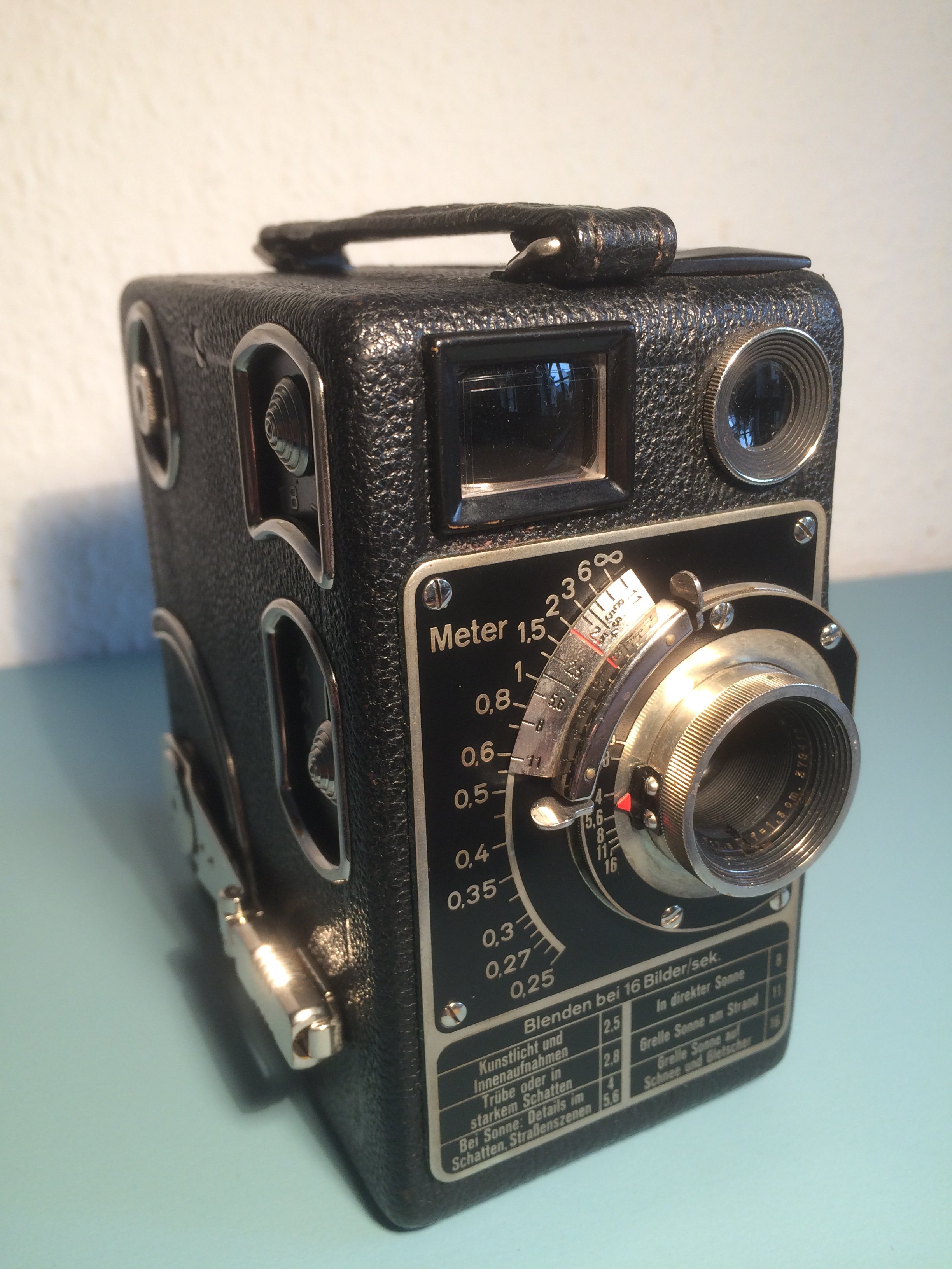

Daß die C 8 eine Familienkamera ist, steht außer Zweifel, denn mehreren Ansprüchen der engagierten Filmer kann sie nicht gerecht werden. Einer ist, einen Drahtauslöser zu benutzen. Warum man keinen Drahtauslöseransatz gemacht hat, wissen nur die Götter. Ein anderer ist durchgehender Parallaxenausgleich. Weshalb nur 16-mm-Filmer den haben konnten, steht in den Sternen. Im Sucher sind Marken für 2 und einen Meter. Wieder einer ist Verwendung der Kamera ohne Lader. Wohl ist der Film korrekt geführt, der seitliche Andruck erfolgt nach Norm mit einer Blattfeder am Gehäusedeckel, doch ohne Lader ist die Laufsperre drin. Schließlich fände man die Möglichkeit des Objektivwechsels nicht schlecht.

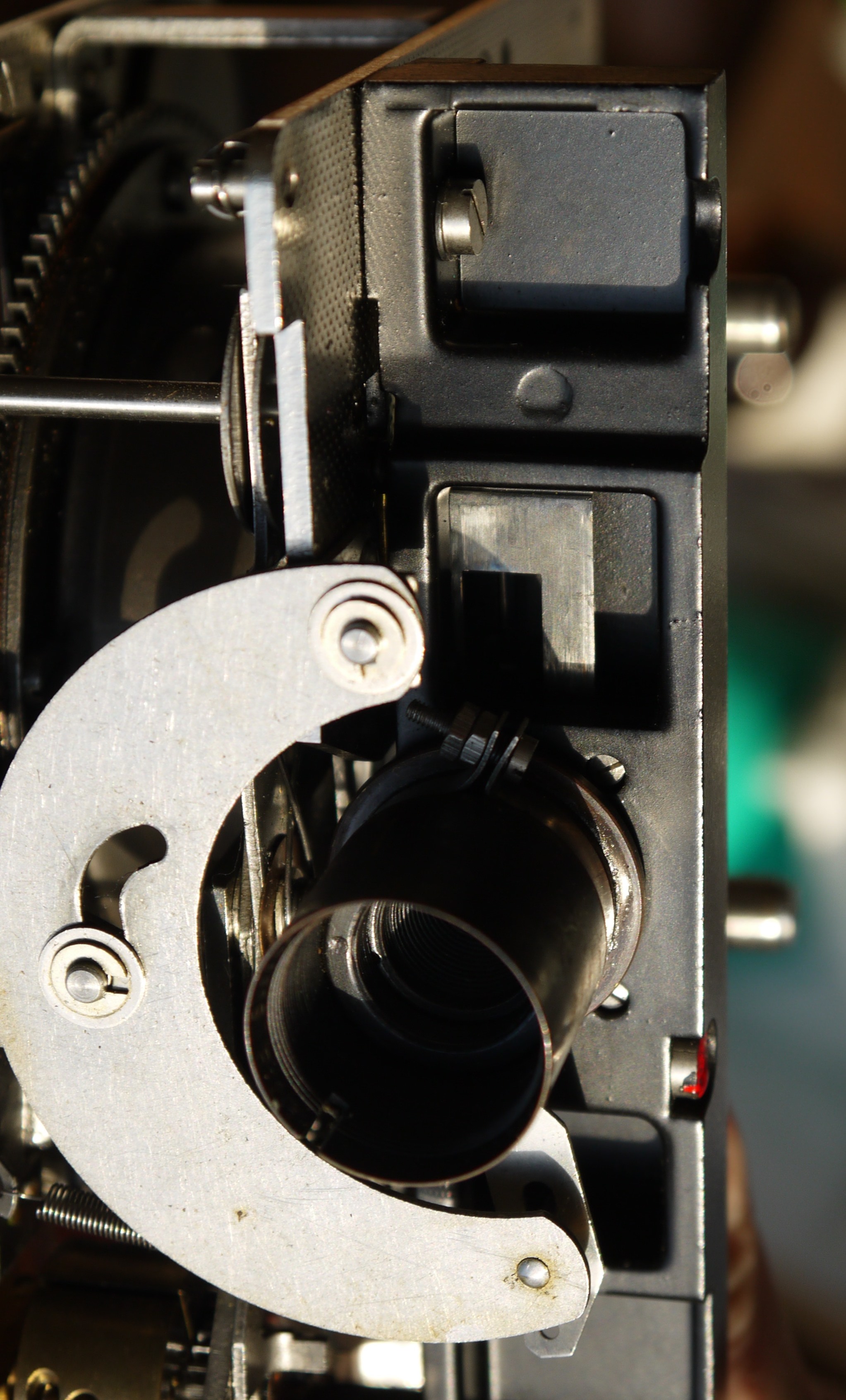

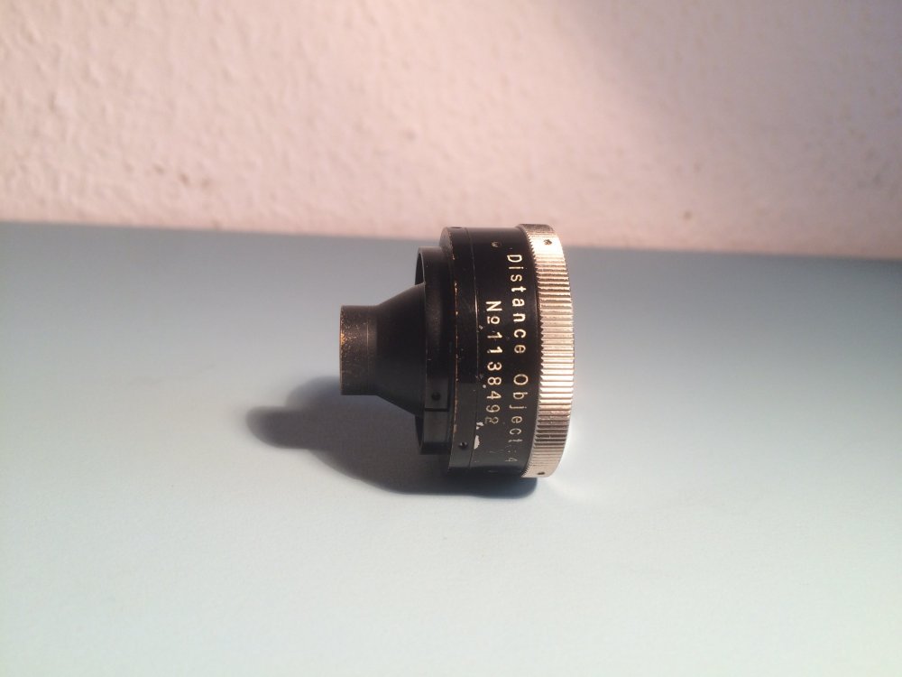

Das Busch-Glaukar, ein Triplett, hat eine Fünflamelleniris und wird zum Scharfstellen als Ganzes verschoben. Die optische Ausrüstung ist mager.
Hinter dem Objektiv läuft ein Schieberverschluß auf und ab. Bei Beaulieu war das später ganz ähnlich. Das Guillotine-System war aber schon beim Pathé-Baby in Gebrauch, die 9½-mm-Film-Kamera von 1923. Gleich mit der Greiferantriebsscheibe verbunden spart es Platz und Kosten. Streng genommen wird das Bild nicht gleichmäßig belichtet, aber man muß Gnade vor Recht walten lassen, denn die Einsparungen auch dieser Stelle kommen wieder der Antriebsfeder zu Gute.

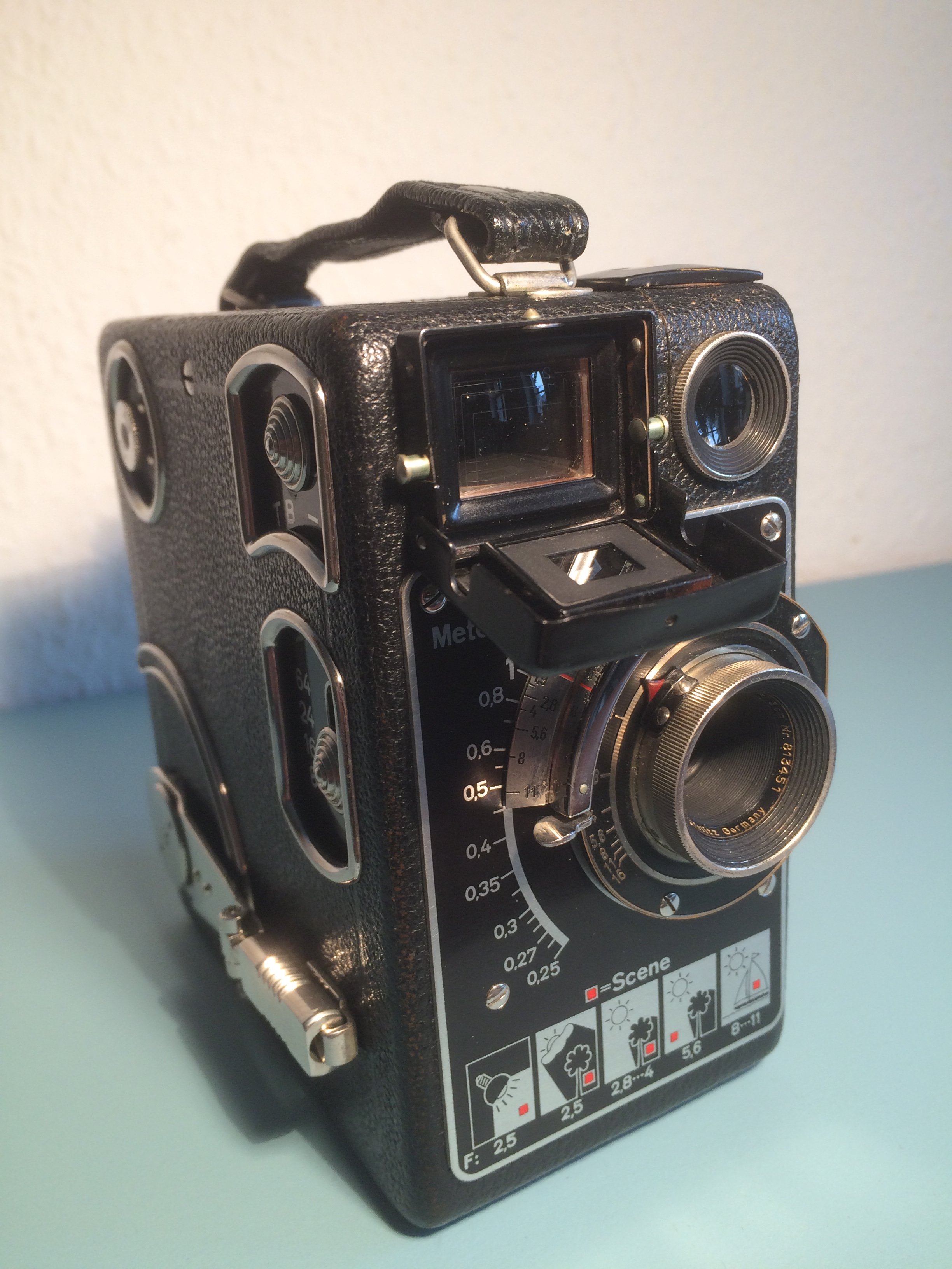

Im Boden ist eine Gewindebüchse für ⅜-Zoll-Stativschraube eingenietet. Die quaderförmige geschlossene Gehäuseform leistet gute Auflage auf einem Stativ und erleichtert das Verstauen. Familienfreundlich ist der so genannte Aufsichtsucher, ein Winkelsucher für tiefen Kamerastandpunkt vor Kleinkindern und Haustieren. Das hat kein Smartphone.

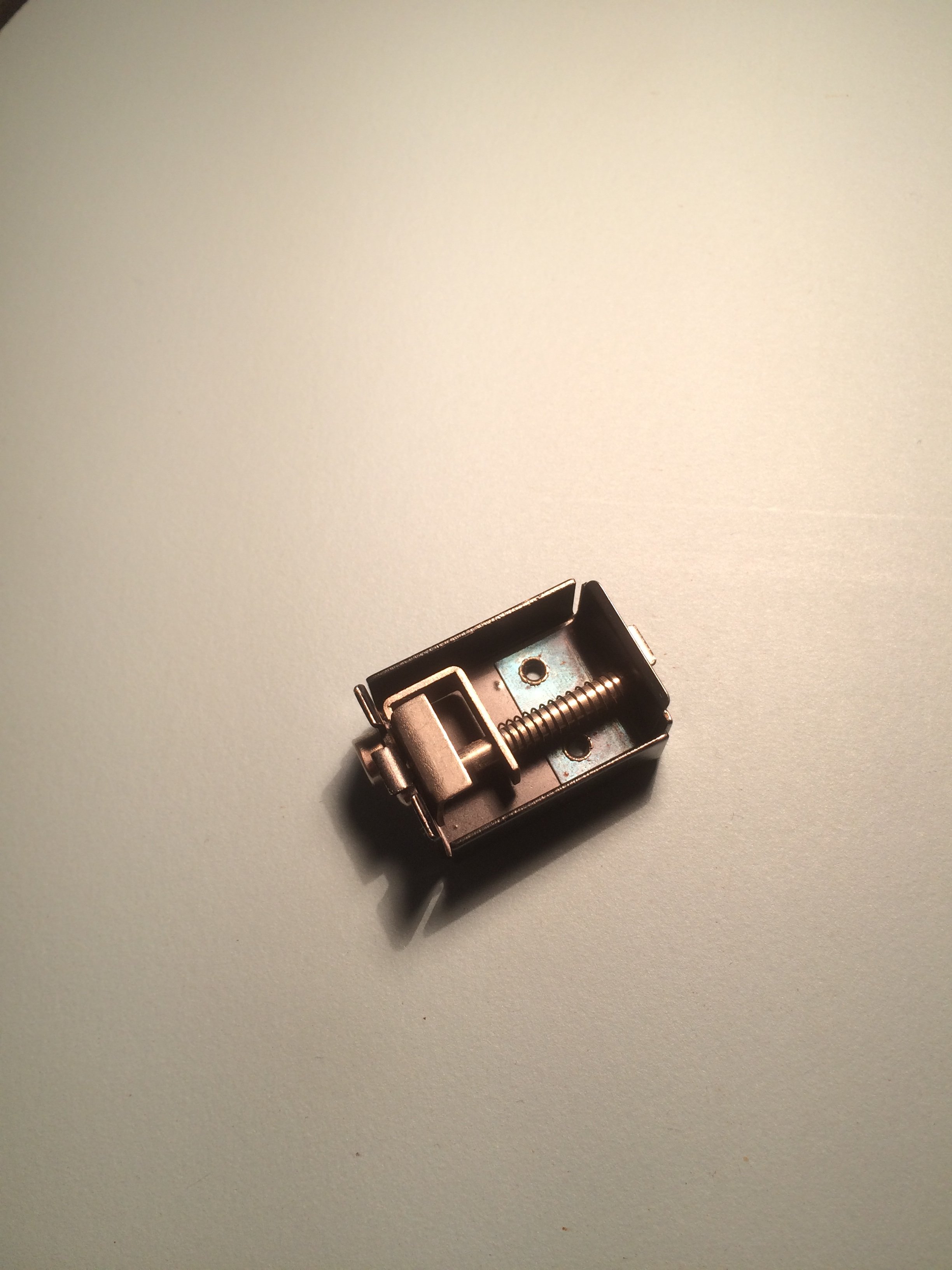

Ohne Beschädigung des Bakelit-Laders ist nicht an das Federchen heranzukommen! Ich kann ohne Röntgen-Strahlen-Aufnahme nicht wissen, ob der Bolzen aus zwei miteinander verschraubten oder verstemmten Teilen besteht. Man kann seine beiden Enden nicht ein Mal packen, um zu versuchen, sie auseinanderzuschrauben. In der Laderschale steht 34 und somit weiß ich, daß vor über 83 Jahren ohne Rücksicht auf Verluste ein nicht reparierbarer Lader konstruiert worden war. Das Federchen versagt den Dienst. Ausbohren und neu machen? Das wird teuer. Immerhin ist auch dieser Schwachpunkt erkannt.

Die Verbindung des Schärfestellrings mit dem Objektiv ist ein wenig abenteuerlich, ein geknickter Dorn greift mit Spiel in eine Nut des eigentlichen Gewinderinges. Überhaupt wirkt die Kamerafront beeindruckend. Dahinter ist jedoch nicht viel vorhanden. Ließe man das immense Skalenschild weg, sähe die C 8 enttäuschend nüchtern aus.

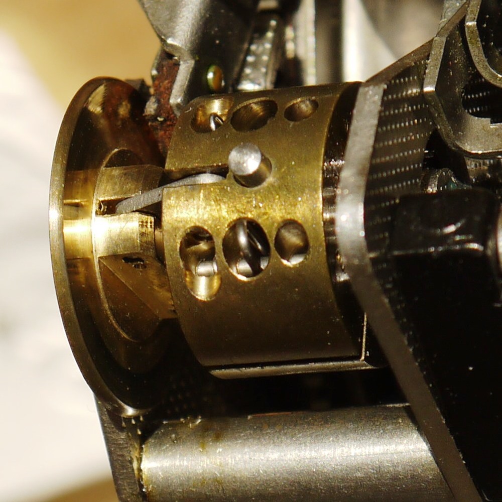

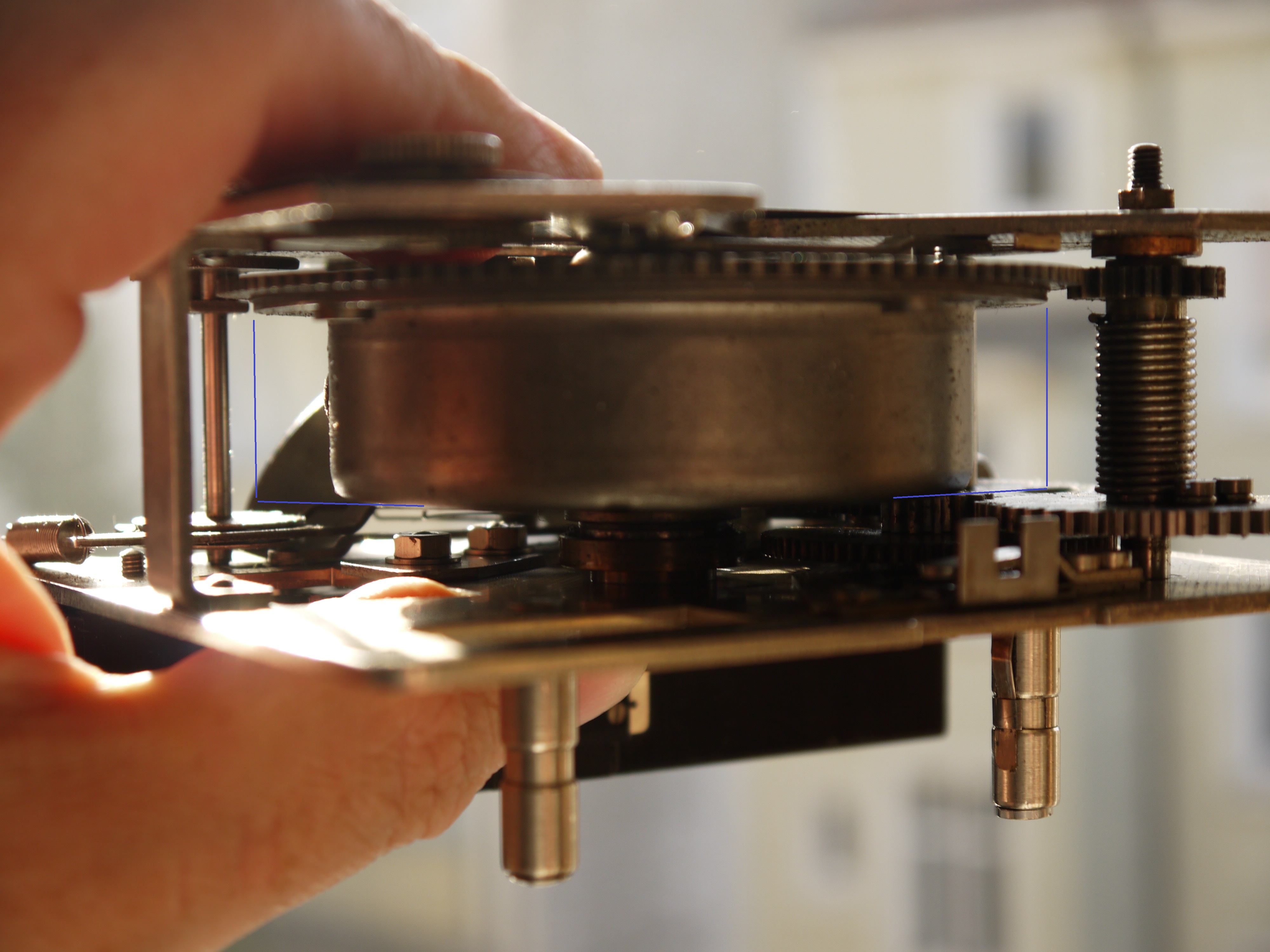

Neben dem Lader kennzeichnet die C 8 eine relativ große Zugfeder. Das vorliegende Exemplar macht 928 Schaltungen, die Laufzeit von 58 Sekunden. Das hat sonst kaum* eine 8er, schon gar nicht eine so frühe. Bei anderen Kameras kann man die Feder im Lauf nachspannen. Hier wurde ein größeres Gewicht in Kauf genommen, etwas ausgeglichen mit einem leichteren Blechgehäuse, um Mami und Papi das in die Hand zu geben, was heute mit dem iPhone verhundertfacht ist. Im Vergleich mit den meisten anderen Kameras, die nach 20 oder 25 Sekunden stillstehen, ist die C 8 ein Federmonster. Offenbar war allein die Vorstellung, eine Minute lang aufnehmen zu können, das viele Geld wert. Man konnte sagen: Ich bin faul, will nur wenig aufziehen müssen. Das Gewicht ist die Quittung darauf.
Meine neueste Entdeckung bei der »Cassette« 8 betrifft die Zugfeder. Sie könnte sogar doppelt so lang sein, will heißen, eine ganze Spulenlänge durchziehen. Die Federbüchse hätte dann den Außendurchmesser wie hier mit blauen Linien angedeutet.
Wieder aus unerklärlichem Grund ist sie aber kleiner. Ich schätze den Unterschied auf zwölf Windungen. Wurde Siemens & Halske diskret bestraft für Knausrigkeit? Wir werden es vielleicht nie wissen. Aber wir kennen die Laufzeit von irgendwo her. Genau, die Agfa-Movex Reflex von 1962-63 zieht volle Spulenlänge durch und hat ebenfalls eine Sperre, die beim ersten Lauf wirkt. Die C 8 wäre also fast 30 Jahre vorausgegangen. Allerdings besitzt die Agfa-Movex Reflex eine Umlagerungsfeder, die deutlich dünner und damit leichter ist. Dafür wiegt das Druckgußgehäuse mehr.

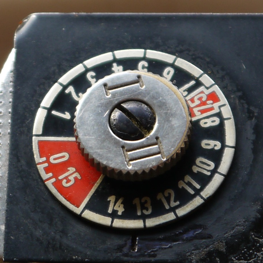

Das Zählwerk wird von zwei Nasen angetrieben, die mit dem Federhaus verbunden sind. Unvergleichlich ist, daß auf der Anzeigescheibe die beiden Filmhälften sowie 15 Meter aufgetragen sind mit rot eingerahmten Enden [7,5] und [0-15]. Das ist übersichtlich:

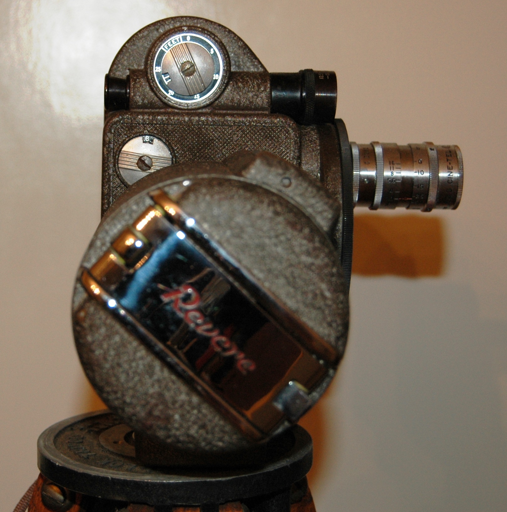

*Längere Laufzeiten bieten Nizo AK 1, Nizo-Heliomatic Trifo, Wollensak 43, Revere 8 Modell 99 mit Zusatzfederwerk. Das sieht so aus:

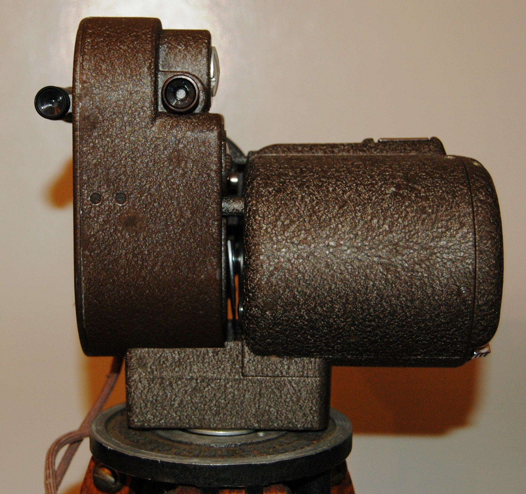

Kein Grund enttäuscht zu sein! Hatte gehofft, die folgende Frage stellt jmd. anders, denn ich befürchte, ich habe was überlesen: Ist dieses dicke Ding am Ende mit Kabel etwa ein externer Motor? Oder liege ich hier komplett falsch?

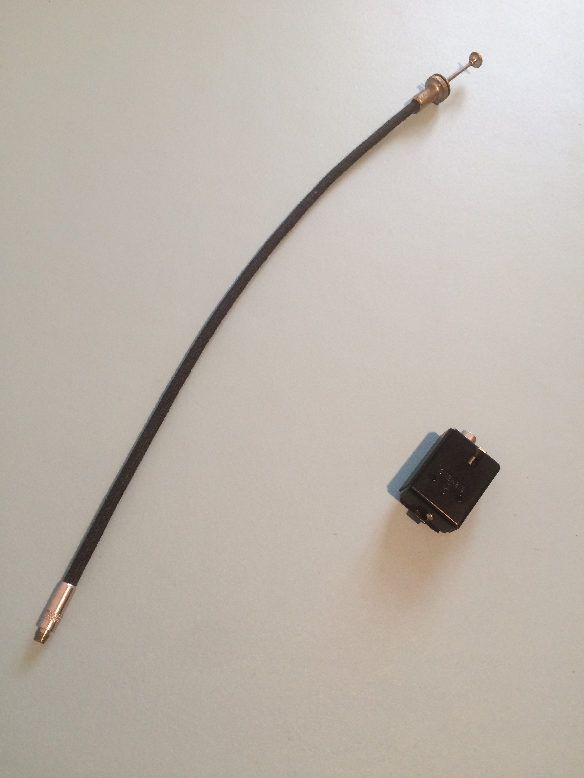

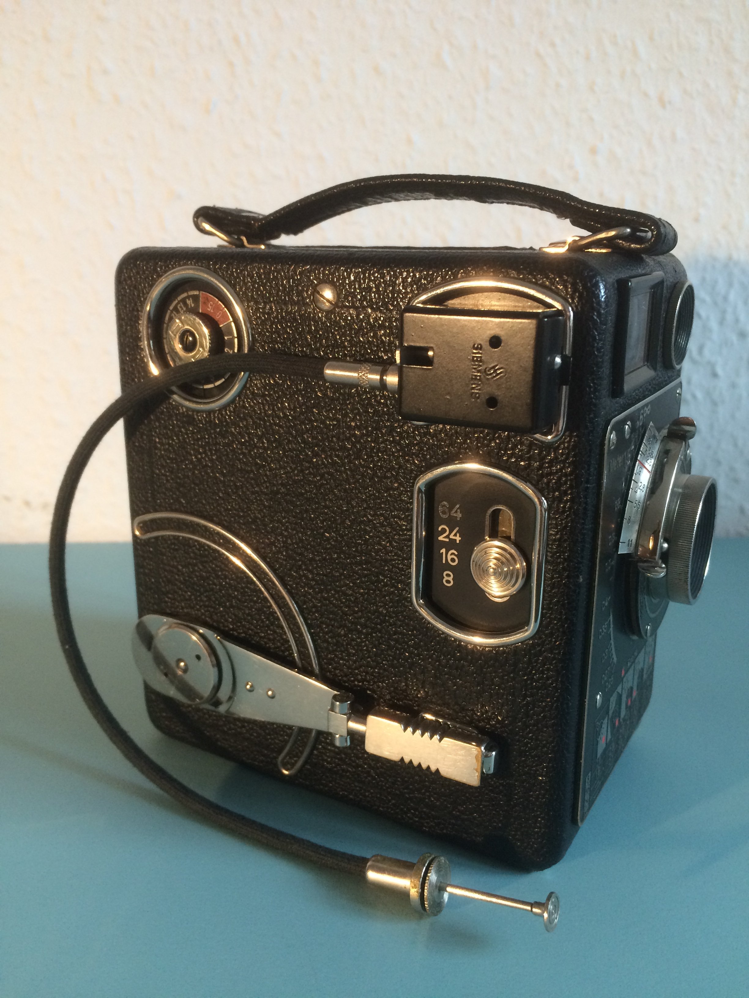

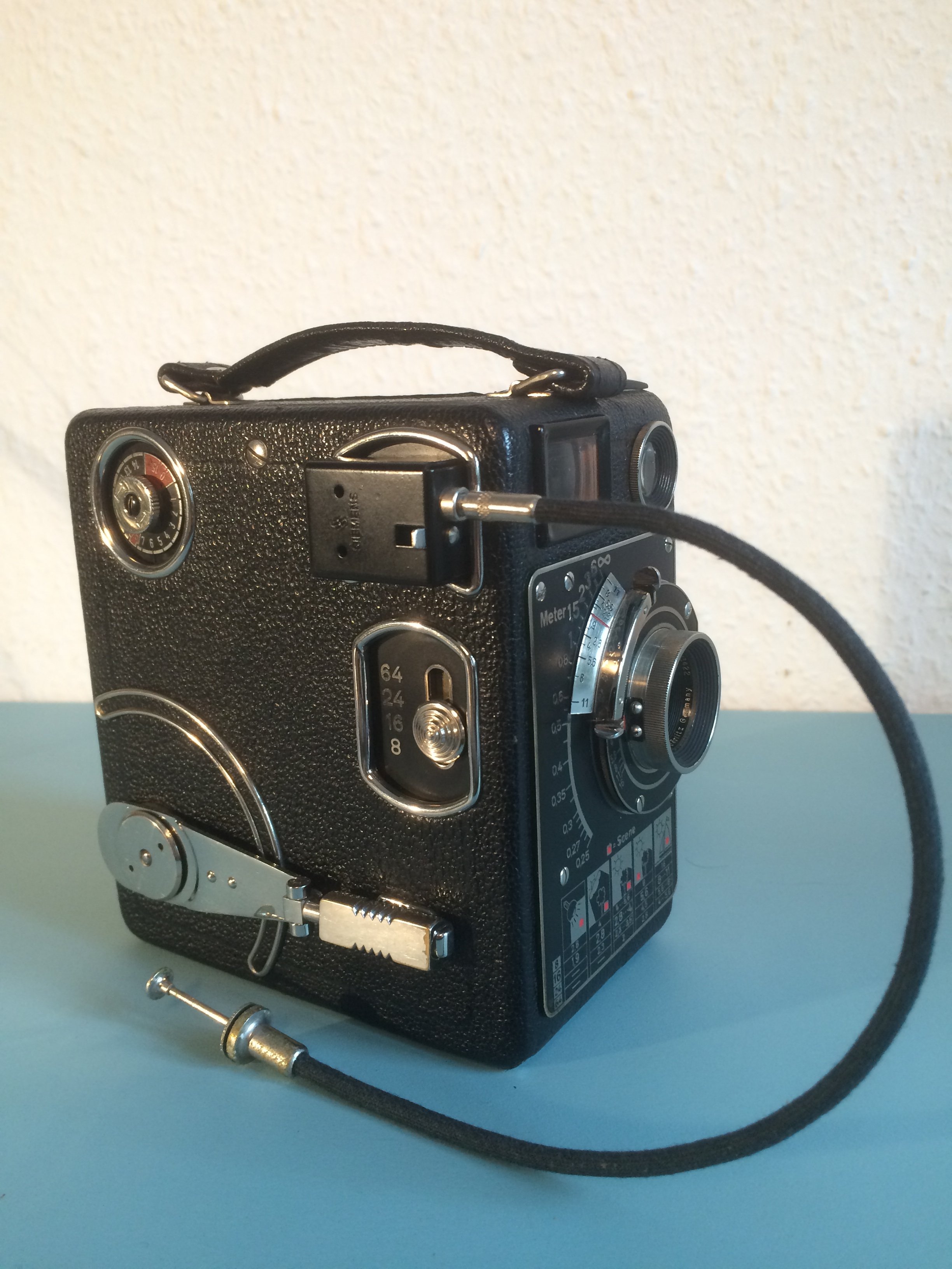

Es gab die Möglichkeit, eine Drahtauslöservorrichtung vor den Auslöserknopf zu klemmen. Ich habe eine solche und benutze diese an meinen Siemens C8 Kameras.

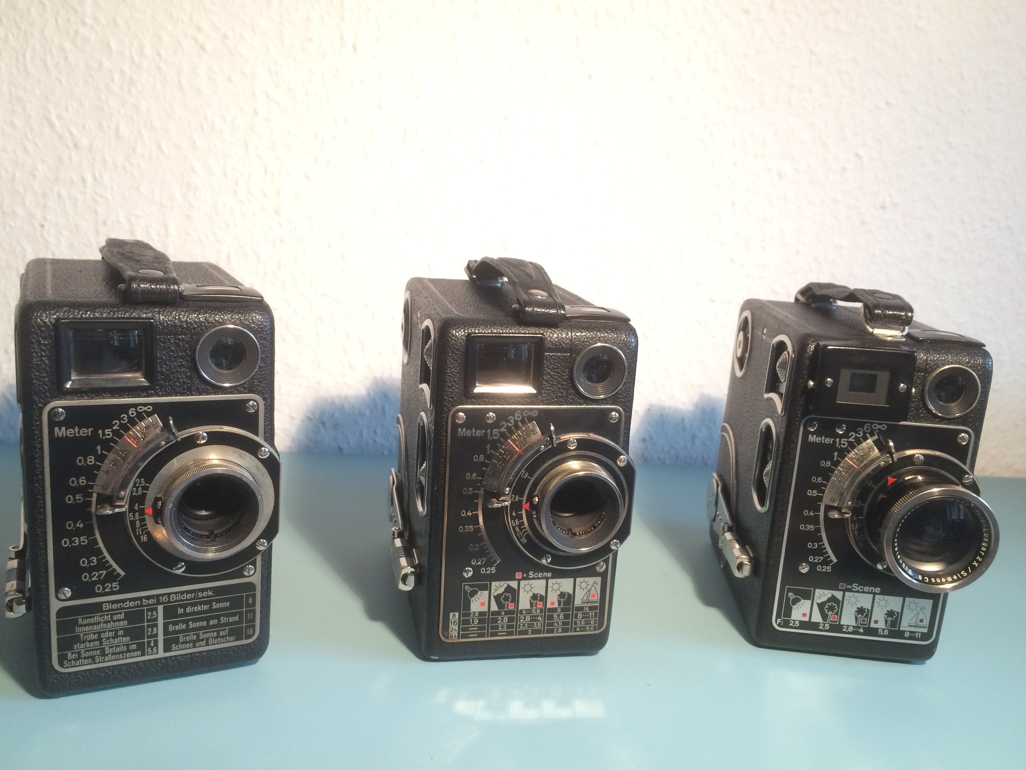

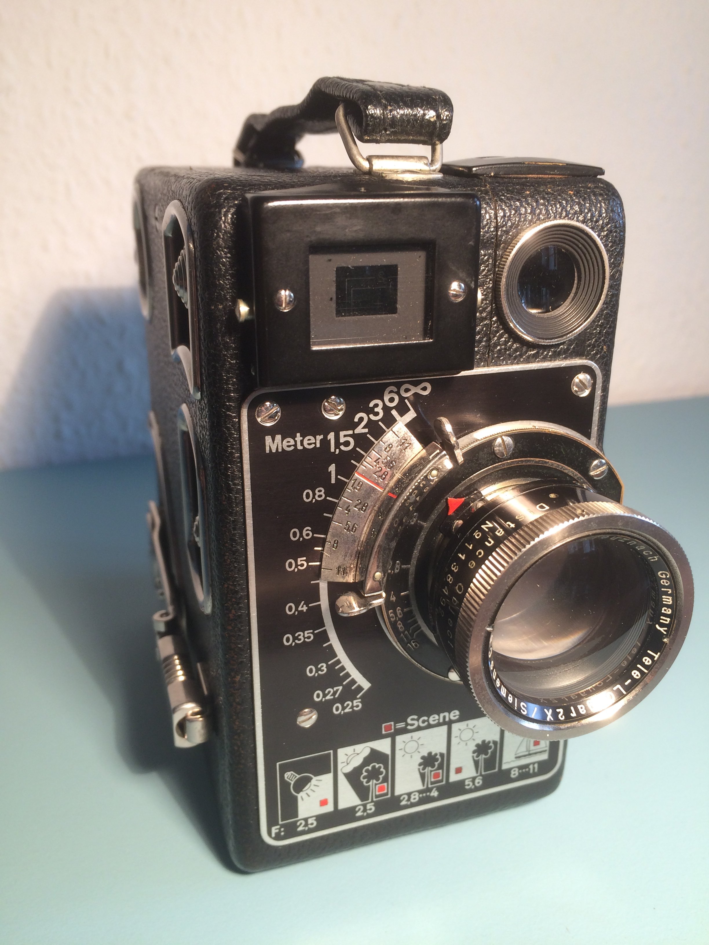

hier gleich mal ein paar mehr Bilder. Eine Kamera hat ein Busch.Glaukar-Anastigmat 1:2,5/13mm und die anderen beiden ein Megoplan (Hugo Meyer, Görlitz) 1:1,9/13mm. Das Letztere hat eine erstaunlich gute Qualität auch bei Dämmerung/Dunkelheit. Alle 3 Kameras laufen sehr gut (u.a. mit Fomapan 100) und ich habe viel Spaß damit. Das Tele-Longar ist ein Vorsatz, welcher die Brennweite verdoppelt. Ich hoffe, mein kleiner Beitrag trägt zum Erkenntnisgewinn bei diesen schönen Kameras bei. Da ich die Bilder selbst nicht hochgeladen bekomme (...vielleicht weil ich Forumneuling bin), wird das Patrick Müller in Kürze machen.

Noch eine kleine Bemerkung: der Auslöservorsatz konnte, wie auf den letzten beiden Bildern zu sehen ist, auf zweierlei Art und Weise angebracht werden. Einmal für Einzelbildschaltung und zum anderen für normalen Laufbetrieb.

Das tut mir leid! Die erste C8 kaufte mein Großvater ca. 1938 und es entstanden tolle Erinnerungen. Nachdem sie 2015 bei mir landete, hatte sie Herr Munder überholt. Die anderen erstand ich in den letzten Wochen und eine davon hat Marco Kröger (Click&Surr) justiert und es entstand ein Film.
Die letzte C8 hat einige Durchläufe mit einem Probefilm (Foma) mechanisch sehr gut gemeistert und nach meinen bisherigen Erfahrungen mit den Kameras wird auch eine "richtige" Belichtung klappen.
