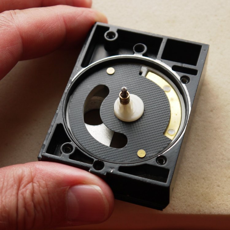

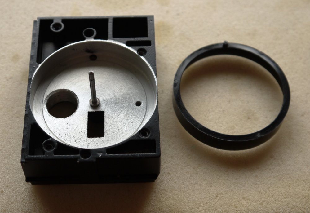

Der Geschwindigkeitsregler und das Schaltwerk sind mit dem Verschluß vereint. Während das Zusammenführen mehrerer Funktionen auf ein Bauteil Vereinfachung und Vergünstigung des Ganzen mit sich bringen kann, ist hier der Fehler begangen worden, einen ziemlich langsam laufenden Geschwindigkeitsregler zu verwirklichen. Die zwei Fliehkörper, bewegliche Arme des weißen Kunststoffstückes, reiben auf der Innenfläche des schwarzen Kunststoffringes. Wehe, wenn sich da etwas verzieht!
598d4eedf3bb9_KombinierterBremskrper-Verschluss.thumb.JPG.42d16f26f413fb73bb5a2bdd2f2ae7d3.JPGDer schwarze Bremsring der Regeleinrichtung ist weich elastisch. Es ist eine knapp brauchbare Gestaltung.

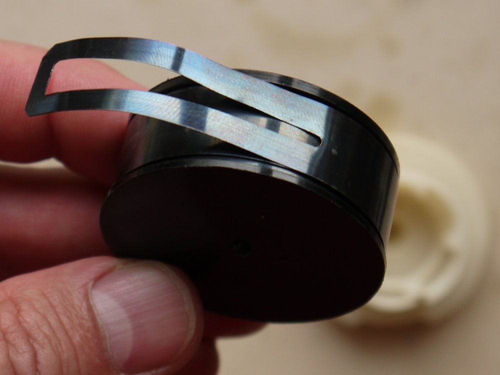

Die Comet 8 besitzt wie einige andere Surrsurr eine  Umlagerungsfeder. Die meines Exemplares hat die Maße 21⅞‘ auf ½“ auf 0.007“ (6650 × 12,7 × 0,178 mm), in jeder Hinsicht zöllig, und zieht 616 Bilder durch, 38½ Sekunden Laufzeit. Ich messe 32 Sekunden, woraus ich schließe, daß das Tempo anfänglich über 20 B./s ist. Der Lauf ist mehr schlecht als recht, kein Vergleich selbst mit der billigsten französischen Mühle. Brächte die Feder gleichbleibende Kraft, würde diese Anlage konstantes Tempo leisten. Eine Umlagerungsfeder muß aber von noch besserer Güte sein als eine gewöhnliche Spiralfeder, sonst passiert das, was man nicht brauchen kann, das Federwerk wird gegen Ende langsamer. Es ist nicht das Alter. Mit einer besseren Feder würde der Komet nicht abstürzen.

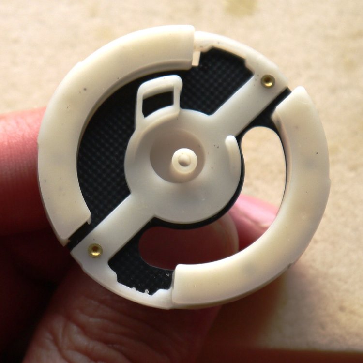

Am inneren Ende ist sie mit zwei rechteckigen Öffnungen versehen, die augenscheinlich keinen Zweck haben. Die Feder ist mit dem Haspelkern nicht verbunden. Der schiere Drall, den man ihr auf den letzten vier Zentimetern gegeben hat, bewirkt, daß sie sich von selbst einrollt. Einer der Flansche der Plastikhaspel ist innen kegelig ausgebildet. Die Haspel ist am Kern immer noch etwas breiter als die Feder. Die Kanten des gespaltenen Stahls sind roh, nicht überschliffen. Wie das zusammenspielt, begreife ich nicht.

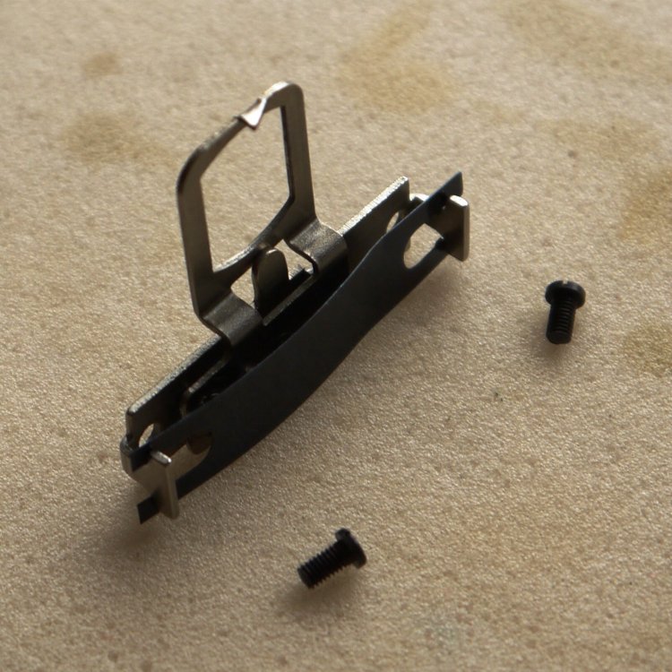

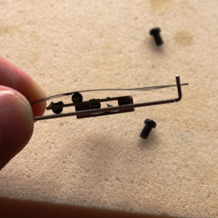

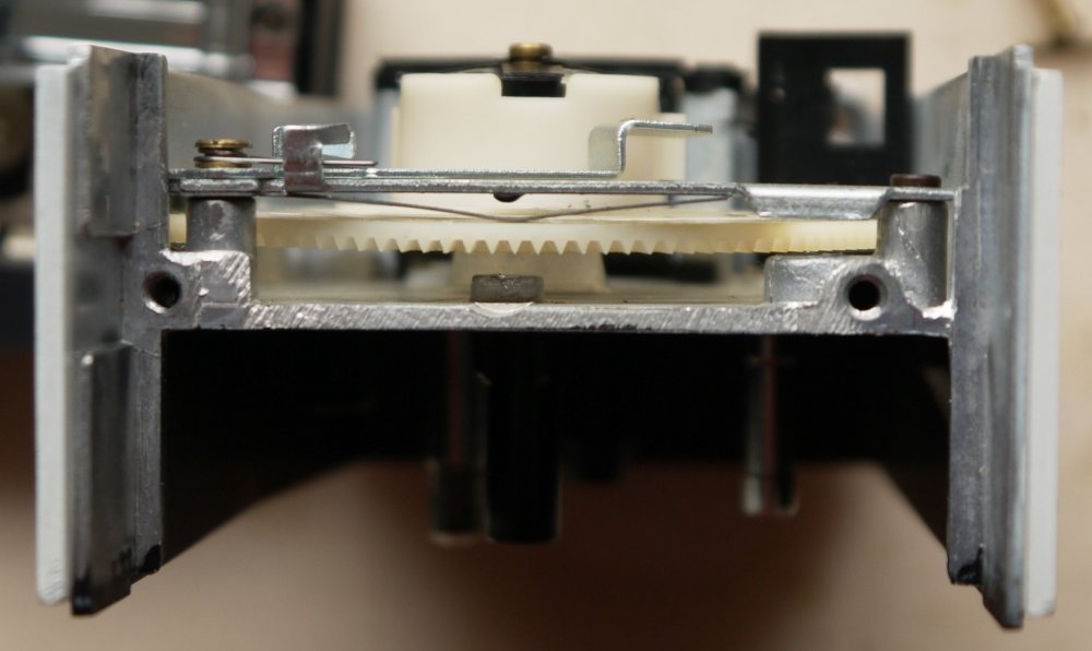

Der Verschluß hat eine Öffnung entsprechend 130 Grad, ihr seht das aufgenietete Blech. Wie bei der SEM Véronic kürzere Belichtungszeit für eine Strand-Schnee-Sonne-Kamera. Gegenüber 170 Grad macht dies eine halbe Blende weniger Licht auf dem Film aus. Der Rätschengreifer setzt +1 ab. Er ist zwischen drei Kugeln gelagert und mit einem Stahlblatt angefedert, das ist ganz gerissen gemacht.
Greifereinheit.thumb.JPG.e954412424aaa827e039f292f3c6331c.JPG598d51824cd0f_GreifereinheitvonderSeite.thumb.JPG.e41e09201a307d2e9b8f43b09fb07b68.JPG

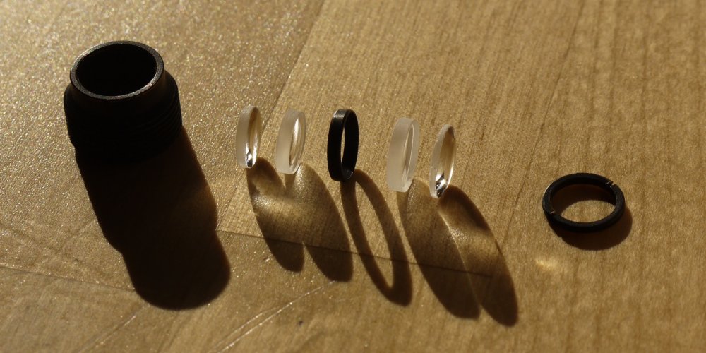

Das Objektiv ist ein vergüteter Vierlinser von 12,5 mm Brennweite. BLUESTAR. Was heißt schon BLUESTAR? Das Spezielle daran ist, daß es aus zwei unverkitteten Achromaten besteht, ein dialytisches System wie die Goerz-Celor und -Artar der Belle Epoque, oder das
Animar f/1,9 von Bausch & Lomb, ein aufgelöster Aplanat. Die beiden negativen Linsen sind plankonkav geschliffen, die ebenen Flächen stehen zueinander, ein Abstandring dazwischen. Es handelt sich um nichts anderes als den Normal-Cine-Raptar von Wollensak.
598d526bbb06e_CineRaptarLensesfor8mmCamerasProspektseite.jpg.6b7514c1799de71912ea41155ae89ecf.jpg
Seine Bronzehülse ist außen mit dem metrischen ISO-Feingewinde III M13 versehen und mit einem quer angestellten Gewindestift in der Druckgußfront gesichert. Davor ist eine Schutzscheibe aus Glas angebracht. Die optische Achse liegt 1¼ Zoll, 31,75 mm, über dem Gehäuseboden.

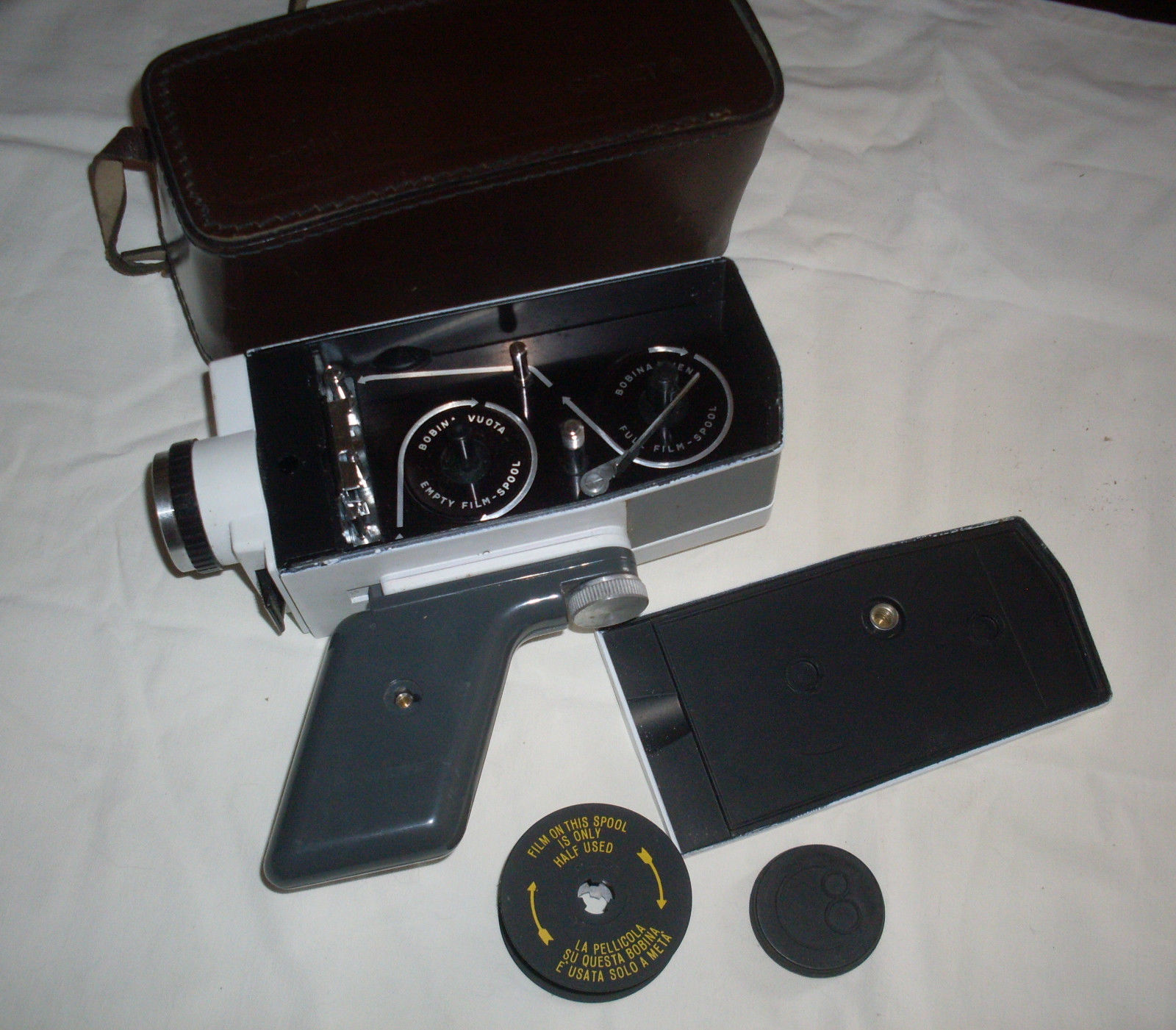

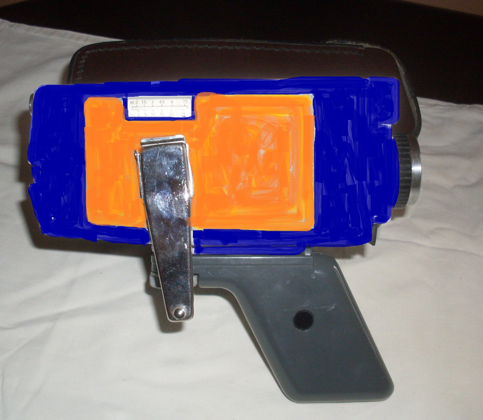

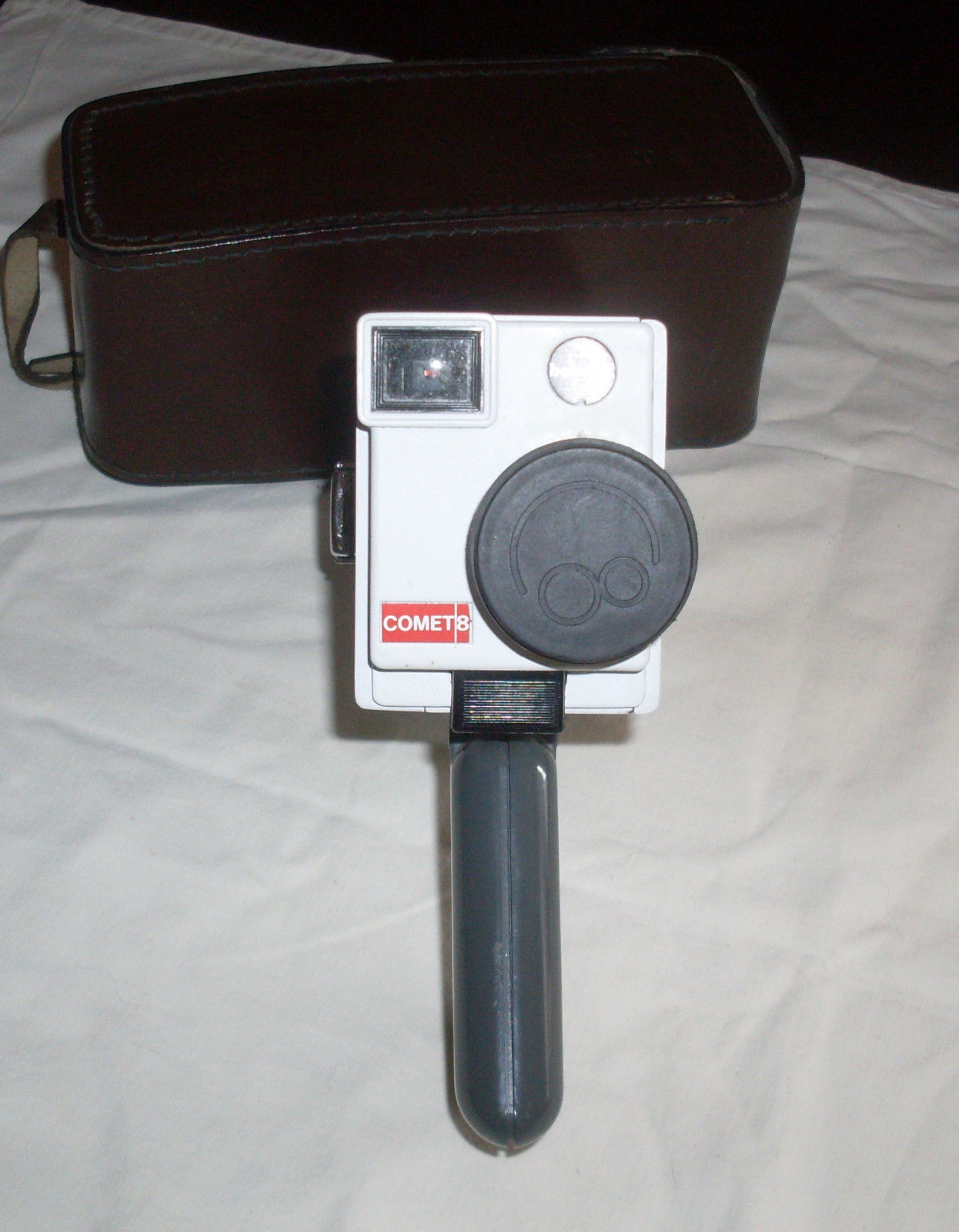

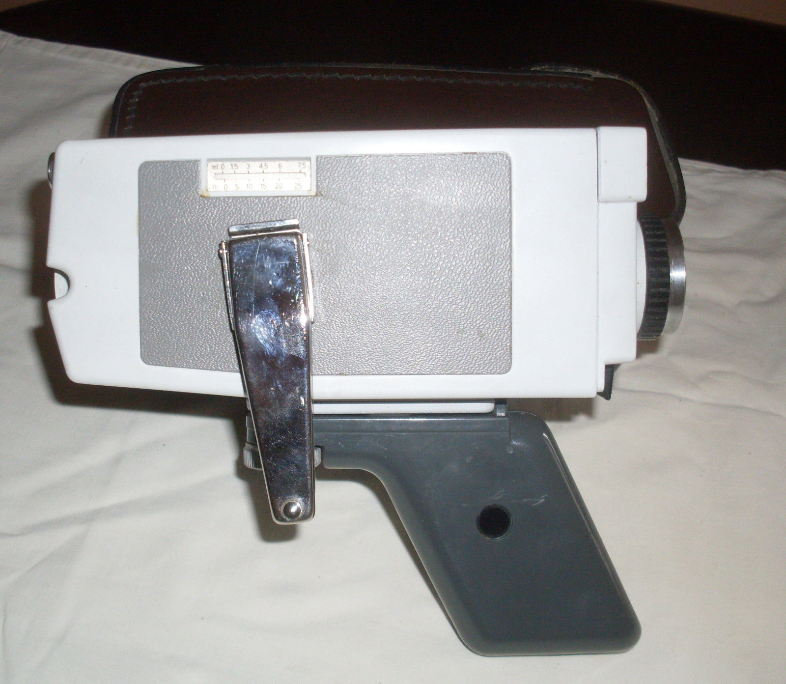

Also, hier noch einige Ansichten.
5996a4ce29caf_Comet8b.thumb.JPG.3d88b9769e4b560fa912eef9296ea29c.JPG5996a4f217839_Comet8d.thumb.JPG.f9e27f38a30936be519179f55e5afac5.JPG
5996a53a27869_Comet8c.thumb.JPG.9c1d2cef52ab63520f8157d593beb851.JPG5996a5629f33b_Comet8b-Kopie.thumb.JPG.5d0367ef2b617f7aea06a219750a53cb.JPG

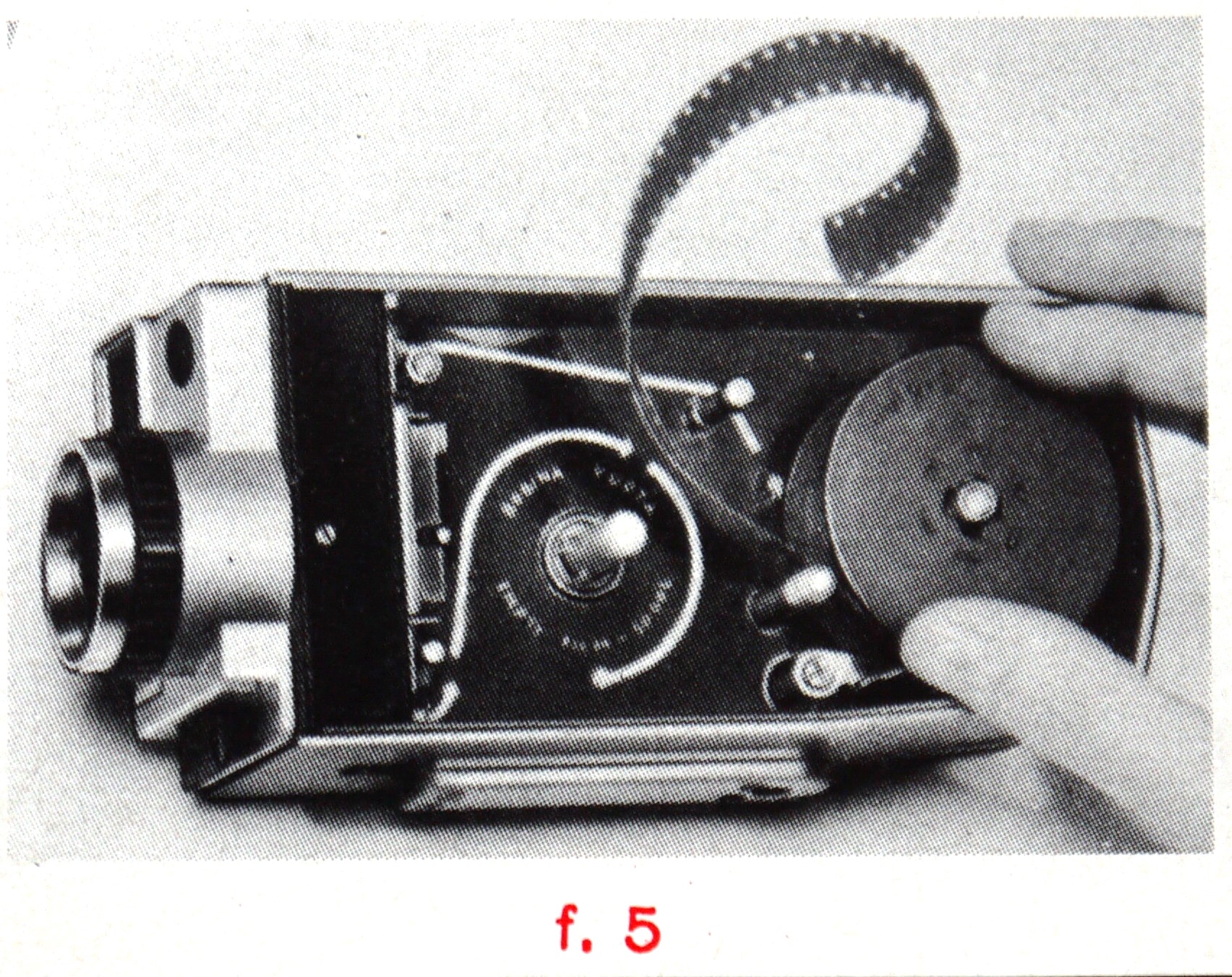

5996a57e6105e_Bencinif.5.thumb.JPG.f69873160c9dcc314c78d9470ef48407.JPG Die f. 5 ist aus der Bedienungsanleitung, der Handgriff ist abgenommen. Man kann die Abdeckung erkennen, die ich erwähnte. Ein Elektromotor würde da unten angesetzt werden, ähnlich wie bei der ARRIFLEX.
