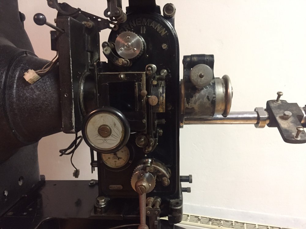

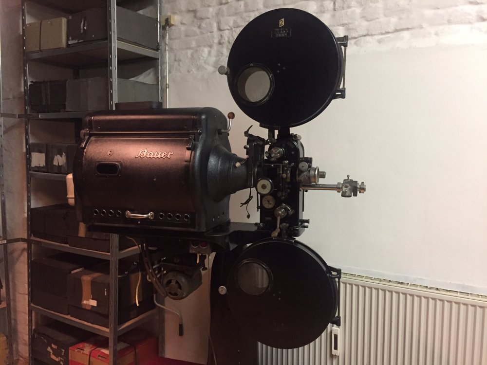

Liebe Leute, ich habe aus unserem Maschinenbestand im Keller eine Maschine zusammengestellt und diese als Ausstellungsstück zusammengeschustert und grob geputzt.
Das Problem ist, das wir uns mit dem Baujahr nicht schlüssig sind. Laut Internetzrecherche wurde die Ernemann II von 1926 bis 1928 gebaut, aber das würde mit Hinterblende und der Beschriftung Zeiss Ikon auf den Trommeln irgendwie nicht passen. Laut Recherche hatten die Ernemann II alle noch Vorderblende. Der Überblender scheint mir auch irgendwie nachgerüstet zu sein. Ich hab auch keine Ahnung, wozu das bewegliche, gabelförmige Etwas über dem Überblender gut gewesen sein soll??
Hat jemand von Euch zufällig irgendwo noch ein passendes Lampenhaus aus der Zeit rumstehen, was er nicht mehr braucht?
Beste Grüße
Martin

In meinem Buch "Vom Geisterbild zum Breitwandfilm" ist eine Ernemann II mit Vorderblende von 1925 abgebildet, inklusive Nadeltoneinrichtung.
Es gibt also offenbar wie so oft, verschiedene Ausführungen.

Umbau auf Hinterblende war in den meisten dt. Ländern notwendig, um ab Erscheinen der neuen Lichtspielgesetzgebung 1937Typenanerkennung zur Typklasse "A" zu bekommen, für legale Weiterbenutzung. Die nicht umgebauten Maschinen sind meist außer Betrieb gesetzt worden.

Wurde die Ernemann II also von Flügelblende (Vorderblende) auf Trommelblende (Hinterblende) umgebaut? Wenn ja, ist das sehr interessant.
Ähnliches gab es ja auch bei der Wanderton, hier wurde die Flügelblende um 90° Grad versetzt.

In Belgien galt das offenbar nicht. Dort wurde sogar noch ein Anamorphot vor die Vorderblende gesetzt...

Der transportabelprojektor "Wanderton" wie Du ihn nennst hatte immer eine Blende zwischen Lichtquelle und Film... Siehe Ausstellung im Dftm.
