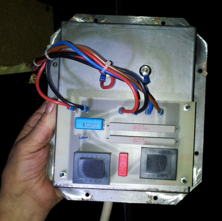

Danke für das Weichenbild, zu simpel für eine gescheite Frequenzweiche, soll 12dB Flankensteilheit haben.

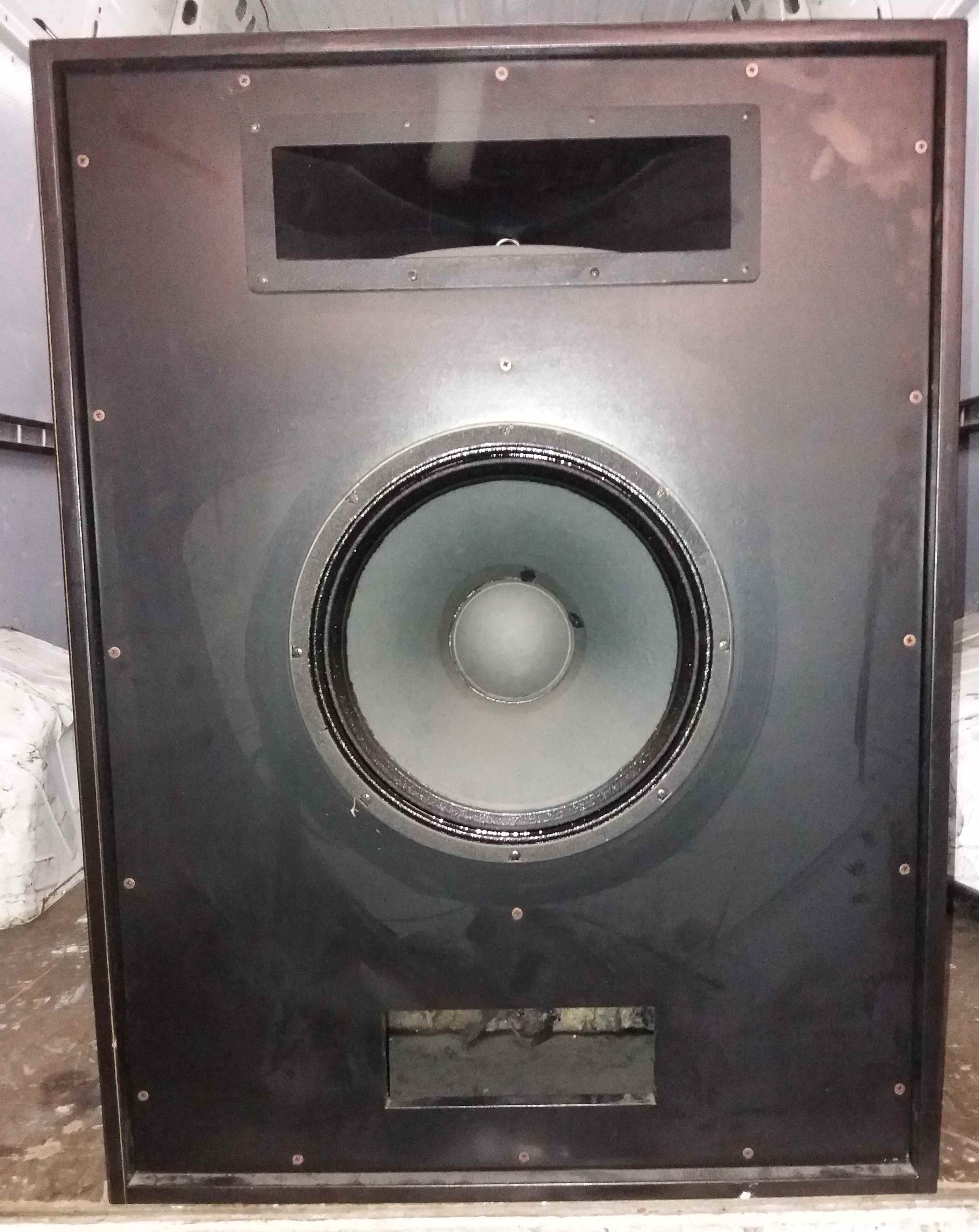

So etwas Licht ins Dunkle bringen. Du dürftest diese Box haben, bestückt mit RCF L15-554K als Bass-Mid und dem RCF Horn. Das Horn hab ich jetzt nicht herausgeschraubt.
Und du hast recht, die Box klingt bescheiden. Genau das Beispiel, wie man aus guten Lautsprecherchassis eine bescheidene Box bauen kann. Ich hab sie mir angehört, mit der vorhandene Weiche geht der 15" locker bis 4kHz, selbst bei 6,3kHz am EQ reagiert der 15" noch hörbar. Plärrig in den Mitten das es kracht und mit EQ nicht zu lösen, das Problem.
Bestimmt eine brauchbare Box mit einer 24dB Weiche mit gescheiter Konstruktion. So nicht.
Allerdings gibt mit dem "Bassreflextunnel" auch die Basswiedergabe nichts gescheites her. Da hat jemand in größerer Menge Mist gebaut.

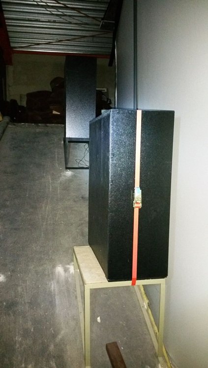

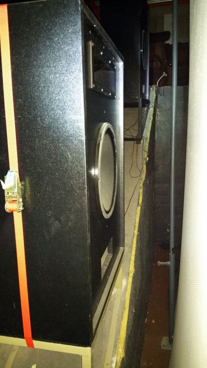

Hier noch zwei Bilder von den schwierigen Aufstellungsbedingungen hinter der Leinwand wegen der "Treppenhausrampe".
Die tollen Alcons passen leider nicht ins Budget, waren aber Favorit. Es wird wohl KV2audio (ESD12) werden.
Wir werden auch die Leinwand erneuern und dabei von gekrümmt auf eben wechseln. Hat jemand Vorschläge für akustisch "transparentes" Material?
Center- und rechter Lautsprecher auf Rampe aufgeständert

deine Schalldämmung hinter der Leinwand ist etwas mau, üblicherweise 6cm starke Dämmung. Oder mehr. Ansonsten wird hallig im Klang.
