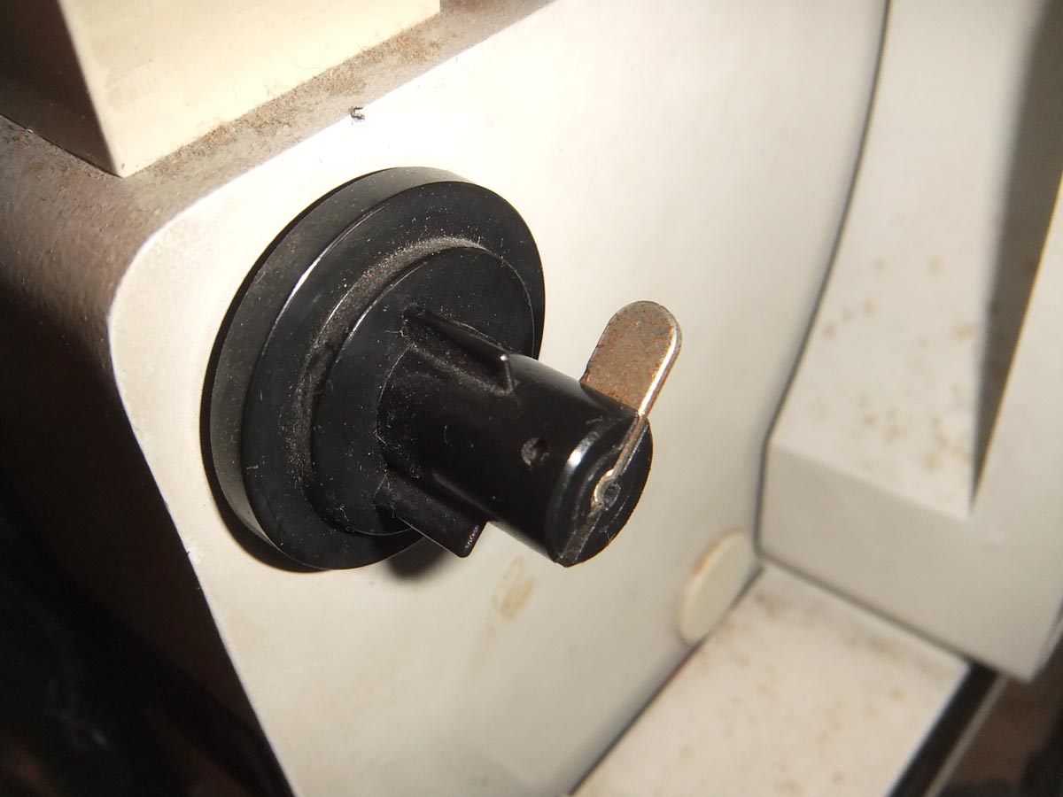

Kann es sein, das es sehr häufig vorkommt, dass der hintere Dorn des Eumigs zerbricht
und dann so aussieht wie hier beim 6020-D
oder hier beim 612D:
eigentlich beeinträchtigt es kaum den Bild/Bandlauf, aber hübsch und heil wäre schon schöner.
Kann man diese noch irgendwo nachkaufen?

Hallo, Alex, du hast dich bereits ein wenig forgestellt mit deinem Problem.
Ich würde nicht ans Nachkaufen denken, sondern an Anschaffung von etwas
Haltbarem, ohne Plastik. Meine bescheidene Meinung
Share this post
Hallo -interessant ... so etwas habe ich mit meinen diversen Eumig-Projektoren (mehrere 610 und 1 schwarzer 6001) noch nie erlebt ... Interessant wäre zu wissen, ob dieser Defekt während Lagerung aufgetreten ist bzw beim Aufsetzen einer Spule ... dass Kunststoff nicht ewig hält, vor allem wenn es speziellen Einflüssen ausgesetzt ist (Sonne, UV, Hitze) ist allerdings logisch. Als Ersatzteil dürfte es diesen Dorn kaum mehr geben -wenn es jenen überhaupt einzeln gab und er  mit der Achse fest verbunden ist.
Aber vor allem die robusten 610er sind günstig zu erstehen, hatten sehr große Produktionsziffer ! Daher würde ich Ersatzgerät beschaffen.
Ernst
Share this post
hat Van Eck in Holland nicht Ersatz , ich habe jetzt selber nicht geschaut aber er hat immer viele Ersatzteile in diesen Bereich aus dem 3D Druck...das könnte ja erst mal helfen.
Share this post
Danke euch erst einmal für die Antworten, yo, gibts beim Holländer, aber 20€, puhhh....da bekommt man ebay-kleinanzeigen ja nen neuen Gebrauchten ganzen Projektor, wenn man Glück hat :33_unamused:
Edited by picrard (see edit history)
Share this post
Stimmt aber  wie immer weiß man nicht was da dann defekt sein kann.
Ich würde in Holland bestellen wenn das Gerät sonst wirklich Top ist....
Außer ich bekomme eine Garantiert intakten Projektor nur wird der dann halt  bestimmt mehr als 19.90 kosten....
Share this post
Noch dreht es sich ja hinten und der Film wird aufgerollt,
solange es läuft....
...im nächsten Topic den ich hier schreibe werdet ihr alle gleich schreien:
“So ein Depp!“
:37_disappointed:
Share this post
Bei meinem Eumig hats letztes mal auch den Wickeldorn erwischt. Die Druckflügel, welche die Spule greifen, halten nicht mehr und so musste ich diese nachschieben, um das wickeln sicherzustellen. Habs mir noch nicht richtig angeschaut. Aber mein Vater hat noch vom Großvater das gleiche Modell, wo ich mich wohl dran vergreifen werde. Oder ich klemm erst mal was mit auf den Dorn ein, so dass der richtig packt.
Also ja, ich kenne das Problem jetzt seit jüngstem auch.
Share this post
Ich bin gerade richtig erstaunt. Da habe ich mit meinem Eumig (610) richtig Glück. Der hat da einen Metallzapfen zur Verriegelung. Wenn ich mir bei Ebay Eumigs anschaue, scheint die Ausführung relativ selten zu sein und ich dachte, das wäre selbstverständlich so.
