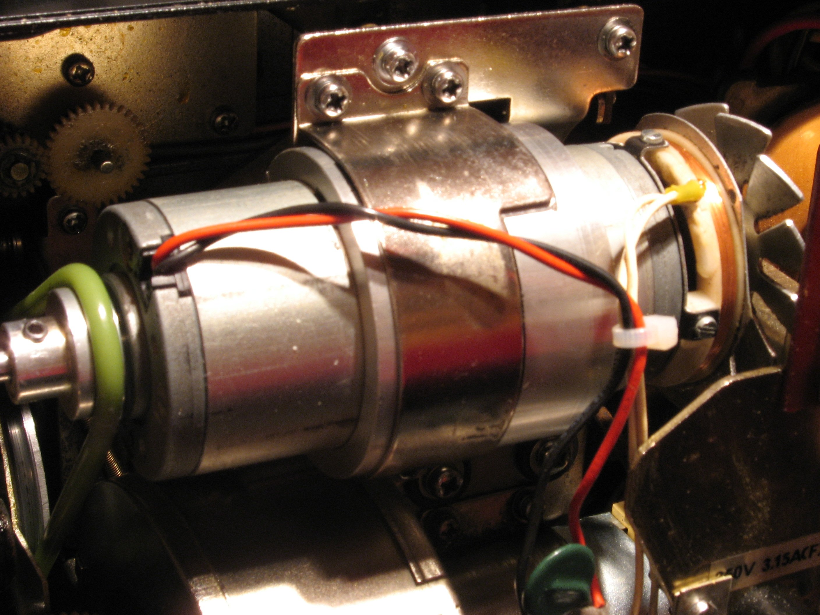

Ich verwende in meinen Maschinen nur noch Dunkermotoren mit Kugellagern Typ GR42 mit 24V  3100U/min. Die nehmen im Betrieb nur noch knapp 550mA auf
Und laufen ohne Probleme. Allerdings muß man dann den Tachogenerator des alten Elmomotors auch mit auf die Welle bringen denn ohne den gehts nicht.

Hallo Andreas!
Es gibt die ganz selten mit Wellenrausführung auf beiden Seiten.
Meistens haben die dann auf der einen Seite ein Getriebe und auf der anderen einen hall Sensor o. Ä.
Wenn die Welle lang genug ist kannst du auch Tacho und Riemenscheibe auf die eine Seite montieren. Aber meistens ist das nicht der Fall.
Ich hatte das Glück so einen Motor zu bekommen. Auf dem Bild siehst du rechts die Tachospule, welche ich aus dem alten Elmo Motor ausgebaut habe.
LG. Thomas
