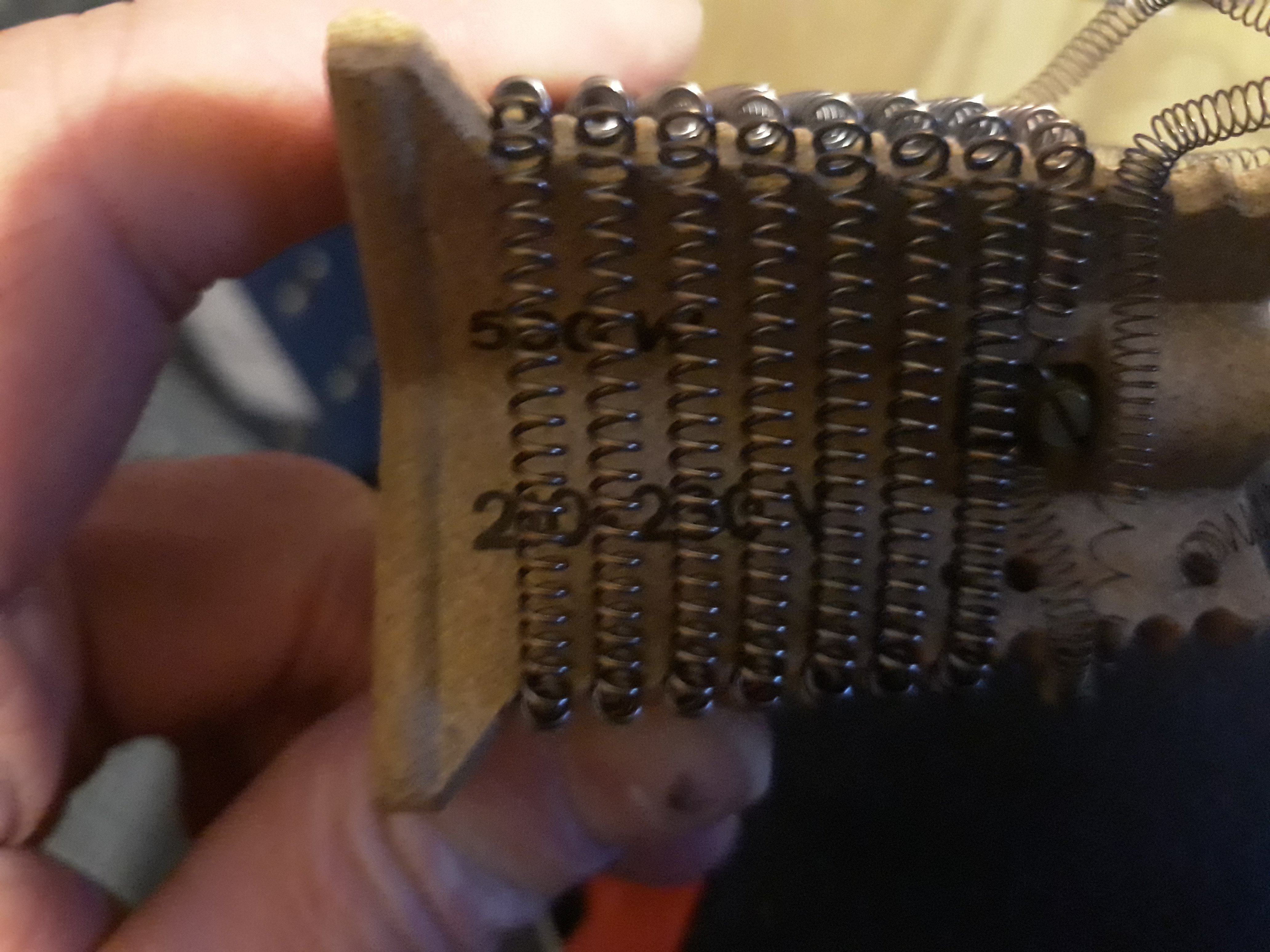

auf dem Widerstand steht 500 Watt 210-230V. Lampe schaue ich mal nach!
Das Hilft da aber auch nicht weiter, da muß noch mehr drauf stehen, 500W ist die maximale Belastung und 210-230V der Spannungsbereich.
Da muß irgendwo auch noch ein Wert drauf stehen.
Share this post

vor 4 Stunden schrieb Itter:

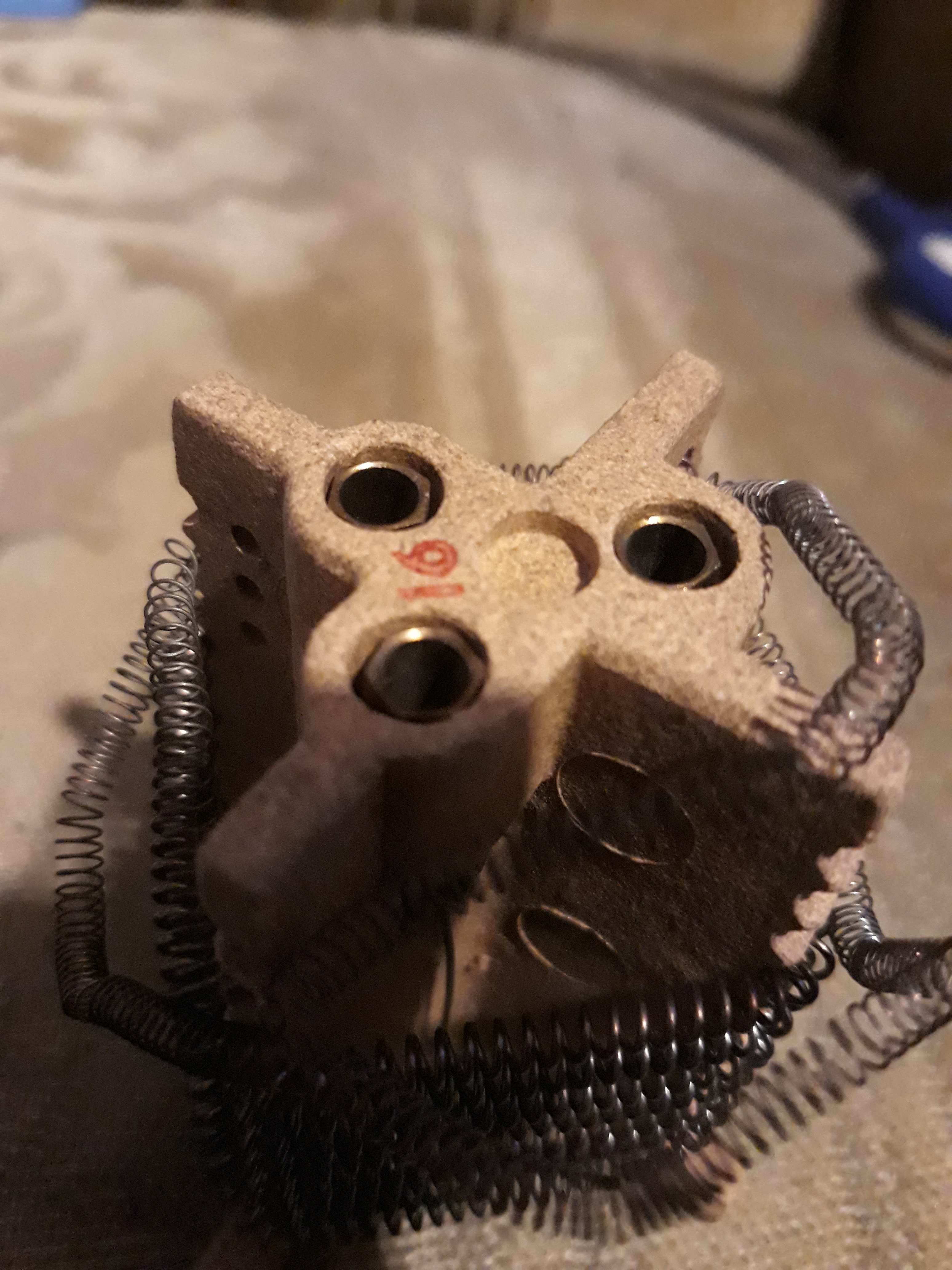

Hallo Itter, lediglich noch eine rote "16" unten an den 3 Kontakten ( die dazu dienen íhn aufzustecken). .Sonst ist beim besten Willen keine andere Zahl zu erkennen. Was soll das für eine sein (was gibt sie an?).

Hallo Christian,
sehr gerne. Schaue mal bei Itter - da habe ich 2 Fotos eingestellt. Vielleicht als Muster behilfich. Falls Du 2 hast dann würde ich die nehmen. Dann habe ich einen in Reserve. :-D LG Klaus

Das Ding solltest du dringend entsorgen, das ist auch noch Asbest.
Sieht eher wie eine Heizspirale aus, was man gerne zum Lastausgleich genommen hat früher.
Share this post
P.S.
Du solltest im Allgemeinen bei dem Projektor eine Asbestsanierung vornehmen, das sind noch mehr Teile drin, die Asbesthaltig sind.
Da könne dir aber sicherlich einige der User hier die entsprechenden Tipps geben.

Hallo Mistermarple,
die "500W" auf dem Widerstand beziehen sich auf die Lampenleistung, schau mal auf die Lampe, es sollte auch eine 500 Watt Lampe sein.
