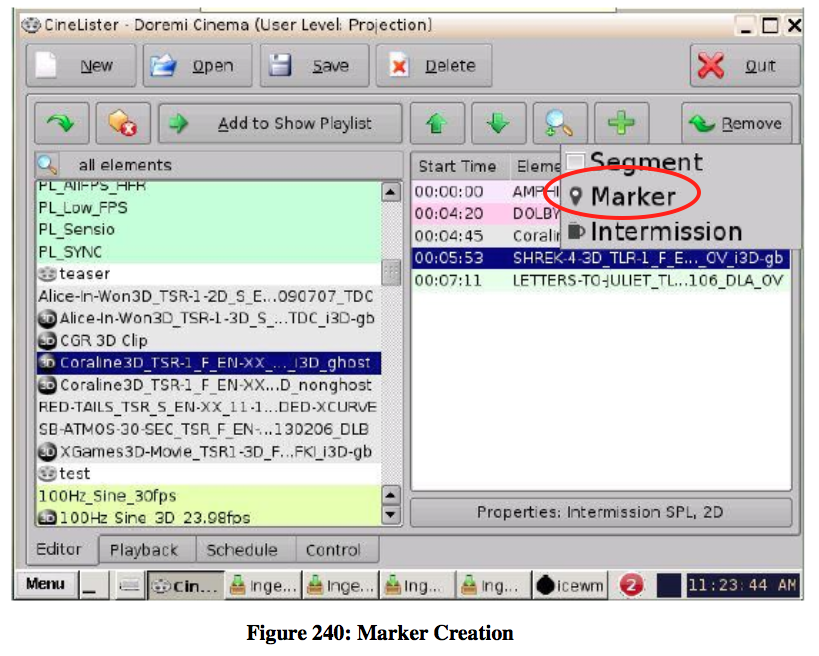

In der Playliste habe ich zunächst einen Marker (hier bei 03:25) eingefügt. Dann ein Makro angelegt "Springe zu Marker 1" mit folgendem Inhalt:
Playback -> Playback Actions -> Skip to ShowPlaylist Marker -> "Marker 1" und dieses direkt zum Beginn des Hauptfilmes gesetzt.

Die Marke, zu der gesprungen werden soll, fügt man direkt im Cinelister oben rechts über das grüne '+' Symbol ein (->Timecode innerhalb der CPL).
Das sind die gleichen Marker, die man bisher auch schon für die Intermission/Pausenfunktion genutzt hat. Im Grunde ist zur Unterstützung der Sprungfunktion also nur die Playback-Action 'SkipToMarker' in der 2.8.20 im Macro-Editor hinzugekommen.
Das eigentliche Macro, das den Sprung dann auslöst, erscheint im Cinelister links in der Macroliste, nachdem man es im Macro-Editor über eine der Playback-Actions definiert hat. Dort gibt man auch den Namen des Ziels ein.

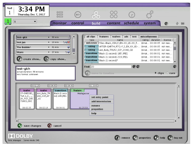

Die Dolby DSS200/220 können aber anders als Sony, ICMP und Doremi gegenwärtig nur den Beginn einer CPL überspringen, also nur später einstarten, keinen beliebigen Block auch innerhalb einer CPL ausblenden.

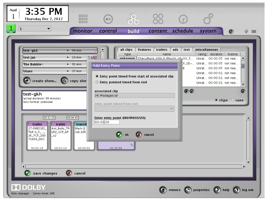

Man macht im Showbuilder einen Rechtsclick auf einen Clip/CPL (so wie man z.B. auch eine Pause einfügen würde), und wählt dann 'set entry point'. Dann kann man die Zeitdauer angeben, die vom Beginn des Clips übersprungen werden soll. Für den üblichen Raubkopiererschrott vorne dran reicht das ja. Die Option 'Entry point timed from reel #' ist von wenigen speziellen Ausnahmen abgesehen praxisfern.
