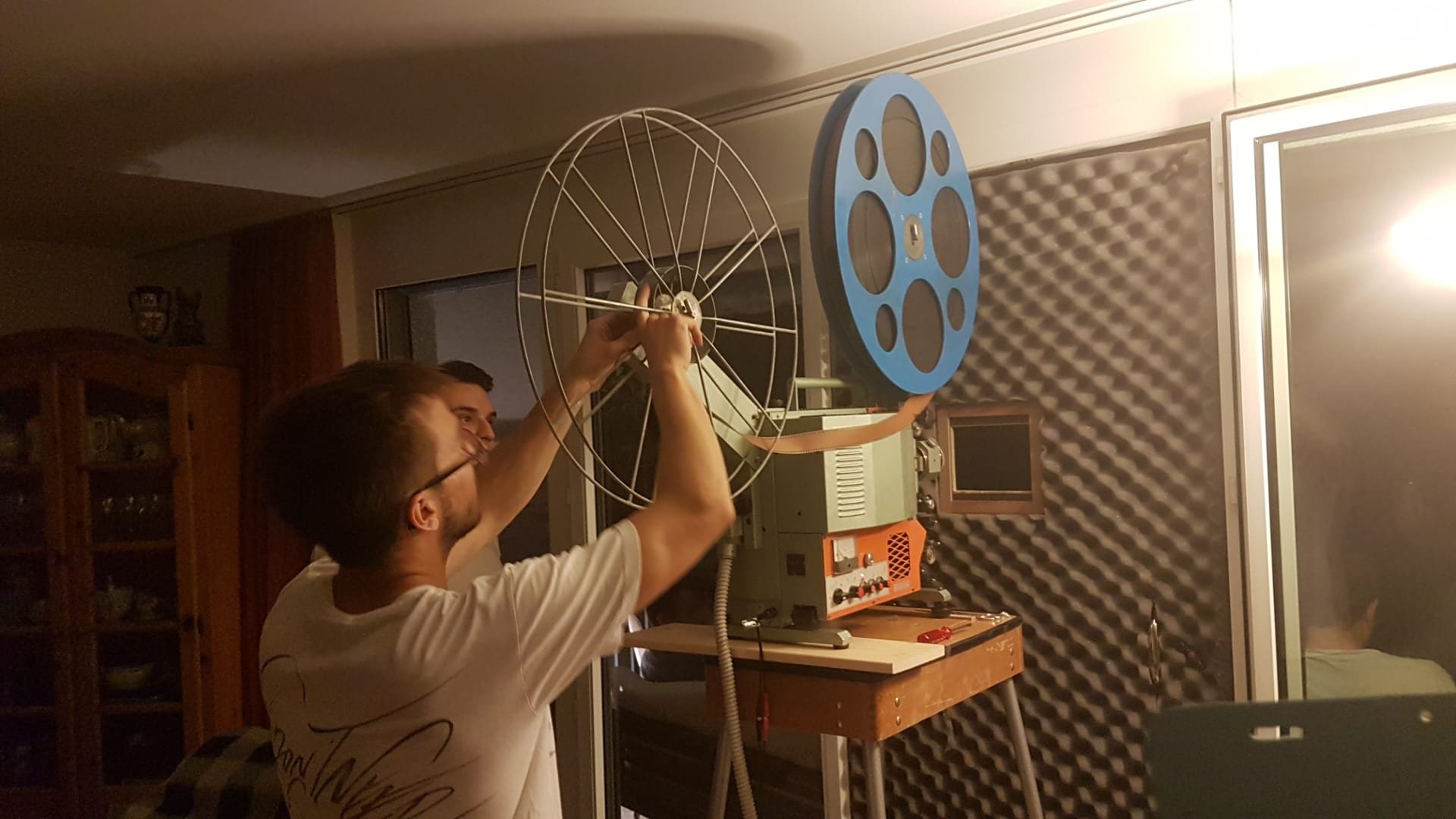

Erstmals möchte ich mich bei allen ganz herzlich Bedanken die mir geholfen haben - am Wochenende habe ich meinen ersten 35mm Film projeziert und die Bildqualität war einfach fantastisch! Von der Schärfe bis hin zu den Farben hat alles perfekt gepasst ?

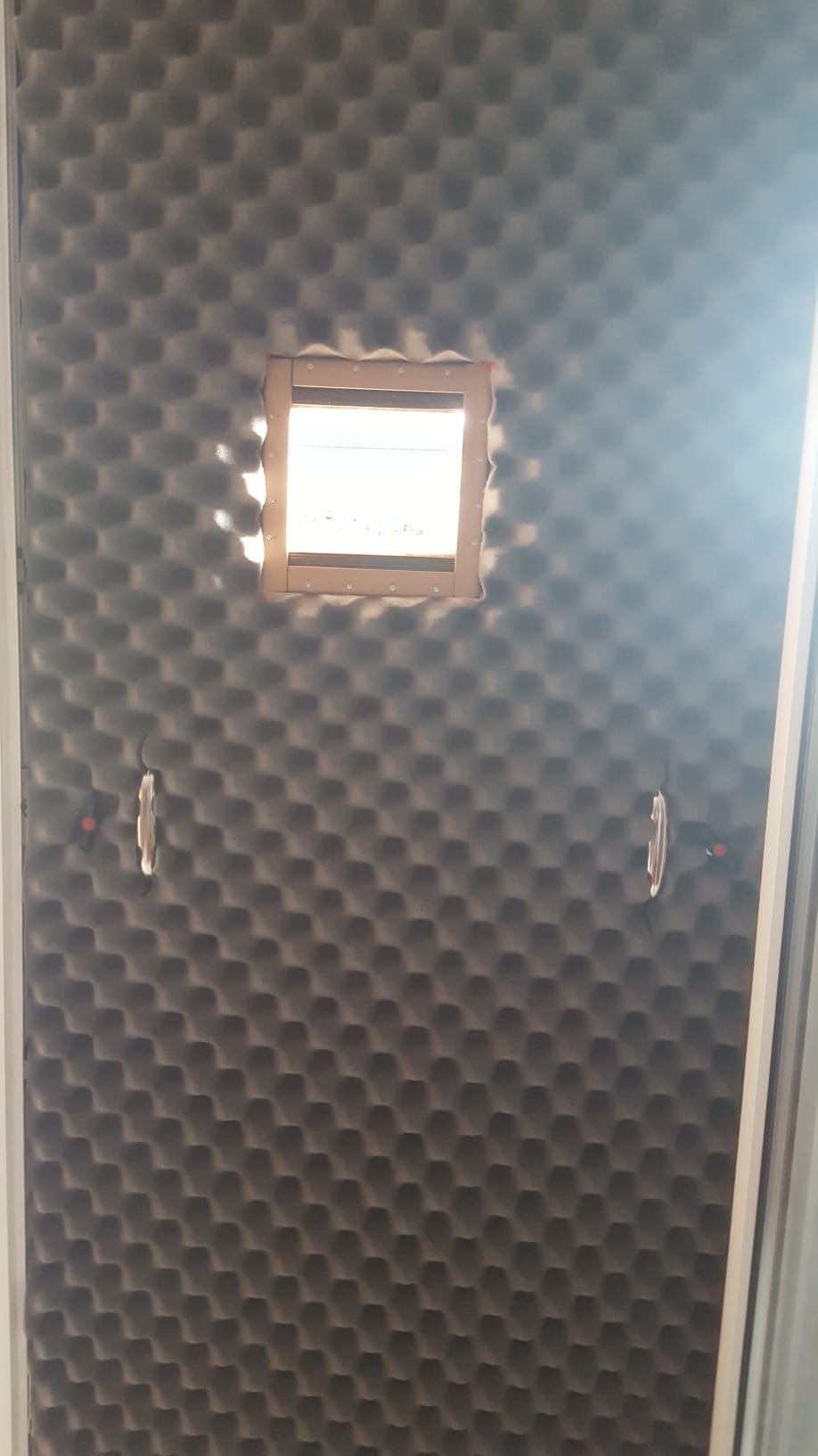

ich habe nach Anleitung von @carstenkeine Holzverschalung aus OSB Platten gebaut und die in den Rahmen der Terrassentür verspannt: Eine 15mm OSB Platte am äusseren Rahmen und eine am inneren Rahmen. Das ganze wurde mit 6 Schrauben fixiert und zwischen den Platten noch eine Schaumstoffmatte eingesetzt. Als Projektionsglas habe ich ein Weissglas mit Mirogard Beschichtung verwendet. Dies konnte ich bei https://www.halbe-rahmen.de/ als Muster beziehen. Das ganz wurde dann korrekt überall bei den Kontaktflächen mit Tesamoll e-profil Dichtband abgedichtet. Zu guter letzt habe ich auf die innere OSB-Platte ein Lärmschutzmatte aufgeklebt.
Mit dieser Konstruktion war praktisch kein Projektorgeräusch mehr zu höhren?
Vielen Dank für alle die tollen Tipps und Ratschläge bezüglich dem Material und der Konstruktion der "Lärmschutzwand"
Liebe Grüsse
Eddy
