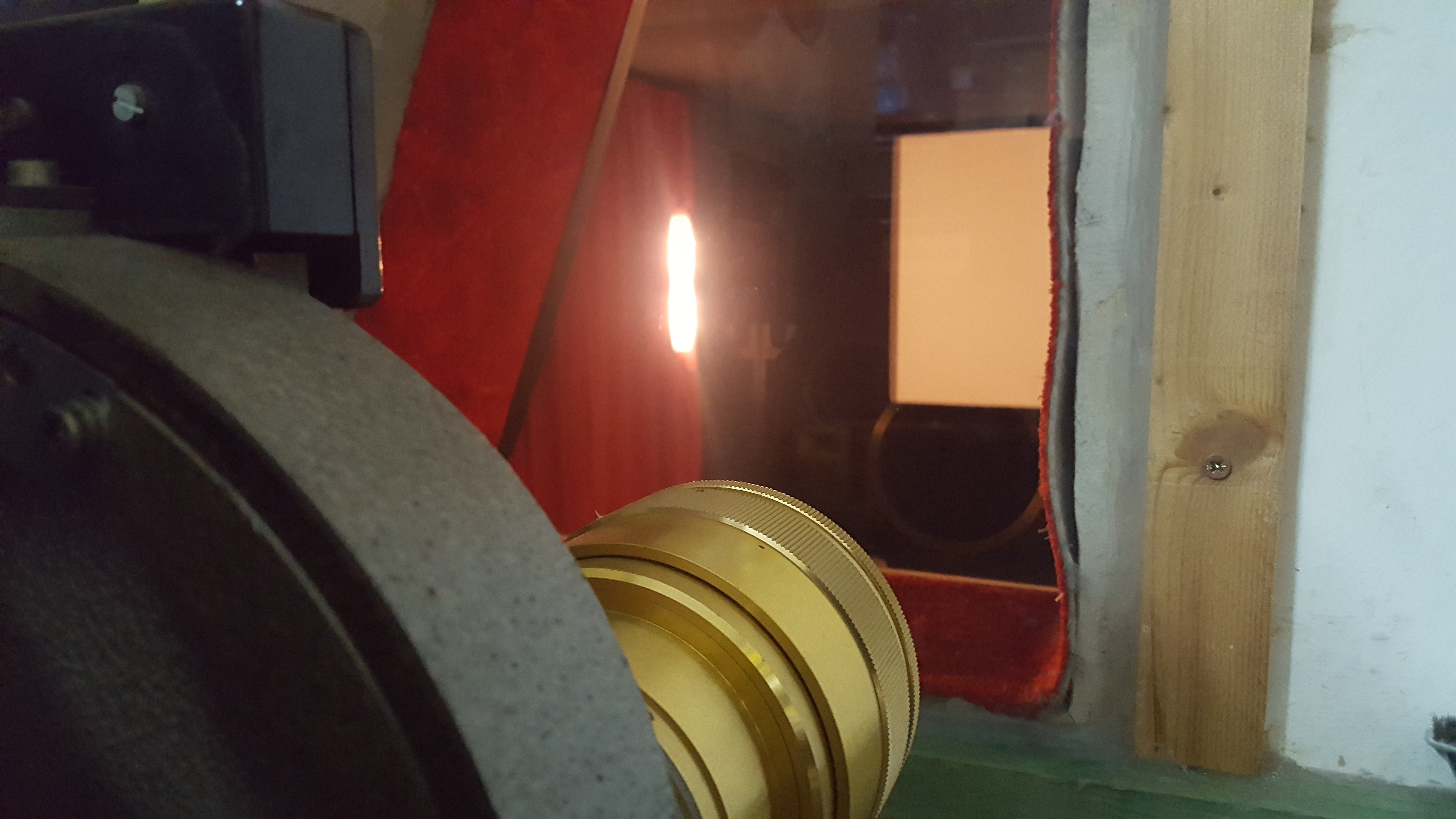

Fenster öffnen, Brett einsetzen mit entspiegeltem optischen Glas, das ist die beste Lösung. Ich habe auch schon durch grünes Wärmeschutzglas in Dreifachverglasung projiziert, schluckt halt Licht wie blöd und verändert die Farbtemperatur durch das Reduzieren des Rotanteiles im Licht. Geht schon, probiers halt aus.

Optisch planes Glas ist da nötig. Schlieren, Wölbungen etc. führen zu Verzerrungen. GLS Fürtstenfeldbruck ist da ein guter Lieferant.
Wie groß ist denn das Fenster? Rahmenglas reicht, Mirogard kriegt man überall im Netz. Idealerweise schneidet man sich eine preiswerte Holzplatte, die man in das geöffnete Fenster einpasst (Ausschnitte für Beschläge, etc,, und schneidet dann ein Loch, das nur gerade so groß ist, wie das projizierte Bild an dieser Stelle + 'a bissl'. Je nach Projektionsgeometrie kommt man dann mit ein paar Euro fürs Mirogard aus. Das dünnste Glas reicht dann in der Regel (2mm).

Plattenstärke ist nicht so maßgeblich, da du mindestens 12-15mm brauchst für eine gescheite Befestigung.
Jeden noch so kleinen Spalt abdichten, das ist wichtig. Denn da kommt der Lärm durch. Geschlossenporiges Dichtband verwenden.
Mutmaßlich hat das preiswerteste Material auch die besten Dämmeigenschaften, soweit man sich auf Holz beschränkt - Press-Span. So dick es irgendwie geht,
Auf der Projektorseite ggfs. noch mit ner Dämm-Matte ausstaffieren, und darin dann den Ausschnitt wirklich nur so groß, wie für's projizierte Bild nötig - kann und sollte das Glas ja ruhig überlappen, und es hilft sicher auch, wenn diese Dämm-Matte den Fensterrahmen überlappt, denn so gut wie ein Glas wird man die Platte temporär nie eindichten können.

Wichtig ist nur, dass kein Luftspalt bleibt, ein Spalt überträgt den Lärm besser, als ein geöffnetes Fenster.
Kannst ja auch die Fugen noch mit Klebeband überkleben, dann ist es luftdicht
Hallo Eddy,
grundsätzlich stimmt das, was Carsten gesagt hat über Spanplatte. Solltest du noch nicht gekauft haben: OSB dämmt tatsächlich 'n Tacken besser als Spanplatte, weil da noch ein geringer Anteil Poren drin ist.
Wenn du zwei 12' nimmst, bemaßt du eine so, das sie mit etwa 1-2mm Spiel in den Fensterrahmen paßt. Die zweite doppelst du ringsum mit Übermaß auf. So 2-3 cm vielleicht. Da drauf ein gescheites Dichtband, und du hast keine Schalllöcher. Die sind - wie mehrfach erwähnt - tödliche Schallbrücken.
24mm dämmt dann ordentlich, ist aber auch genauso schwer. Den Glasausschnitt dann nach Aufmaß. Und zwei Griffstücke nicht vergessen.

Wenn's wirklich ne Tür ist, sind OSB-Bodenplatten ggfs. ne preiswerte Möglichkeit, das Format hinzukriegen. Die gibts in verschiedenen Stärken, kann man wie von B12 beschrieben ggfs. 2-3 in passender Dicke übereinander legen. Dürfte relativ einfach sein, die ohne große Beschädigungen gegen den Rahmen zu verspannen, wenn Du in diese Einsatztafel oben/mitte/unten jeweils links und rechts Löcher bohrst, von aussen jeweils auch oben/mitte/unten einen Querriegel (Dachlatte o.ä) mit etwas Überbreite und langen Schrauben oder Gewindestange auf den Tür-Rahmen setzt und innen mit Unterlegscheiben und Flügelmuttern gegen den Ramen bzw. die Querriegel spannst. Kann man zum Schutz des Türrahmens leicht mit Filz o.ä. unterlegen. Muss man nicht wie bekloppt anknallen, aber wenn Du innen auf der Platte Dichtband umlaufend o.ä. hast, sollte das rundum sehr ordentlich abdichten, und lässt sich auch sehr einfach wieder entfernen.

Ich projiziere seit Jahrzehnten sowohl mit Film als auch digital durch stinknormales 2mm dickes Fensterglas vom Glaser meines Vertrauens.
Der Lichtverlust ist extrem gering und die Schärfe leidet kein bischen.

Kommt auf die Glasqualität an. Hast du schlierenfreies Floodglas, dann geht das ohne Probleme. Ich projiziere beim OA-Kino durch meine alten LKW-Scheiben, die sind aus Krümelglas, Bj 1973 und verzerrungsfrei. Früher hab ich auch noch Bilderrahmengals verwendet, nur ist dessen Qualität mittlerweile recht minderwertig. Das geht nicht mehr.

Floatglas, Weil es and diner flussigen Metallschmelze erstarrt. Da wird nicht geflutet.
Mirogard ist, neben Conturan und Amiran eine Beschichtung gegen Reflection, und keine Glasart.
Kann auch auf ESG oder Pyran sein, was zur Projektion where ungeeignet wäre.

Eisenoxidarmes Glas, damit weisser, und nicht grünlich. Dürfte sich auch um gutes Planglas handeln. Denn Beschichtung auf schlechter Basis lohnt nicht.
Was die Rahmenhändler da vertreiben ist OptiWhite mit Mirogard Beschichtung. Genau das Richtige. Nur nicht für 'echte' Kinos, weil denen die 2mm Glasstärke des preiswerten Bilderrahmenglases nicht reicht. Die höheren Stärken heissen dann AMIRAN. Ist aber das gleiche Glas und die gleiche Entspiegelung. Man erkennt es an der schwachen grünen Rückreflektion des projizierten Bildes. Für 'Heimkino' ist Mirogard/Bilderrahmenglas halt sehr einfach zu bekommen, weil es standardisiert als Zuschnitt von vielen Internethändlern für vergleichsweise kleines Geld angeboten wird. AMIRAN bzw. die größeren Stärken eben nur vom Fachhandel, und dann halt typisch teurer, Mindestabnahmemengen, etc.
