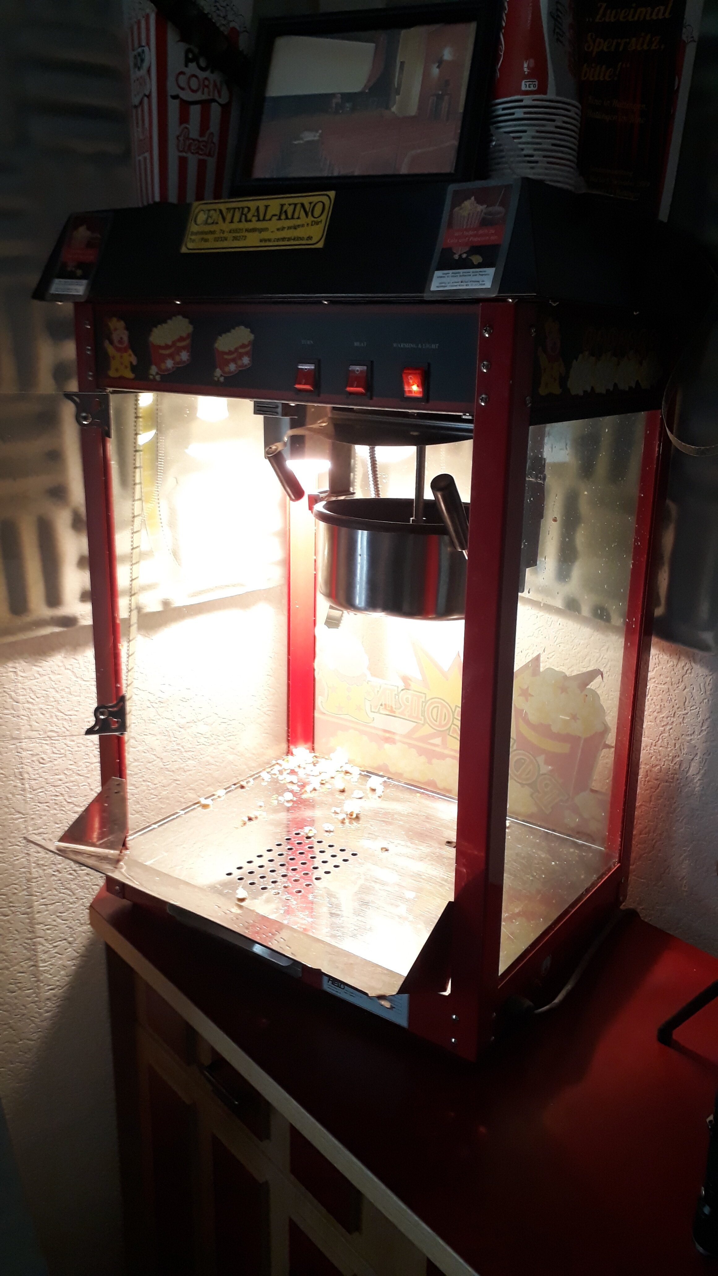

Hast Du mal ein Photo von der Maschine?
Ich mache das Popcorn für mich und meinen Besuch, also rein privat.

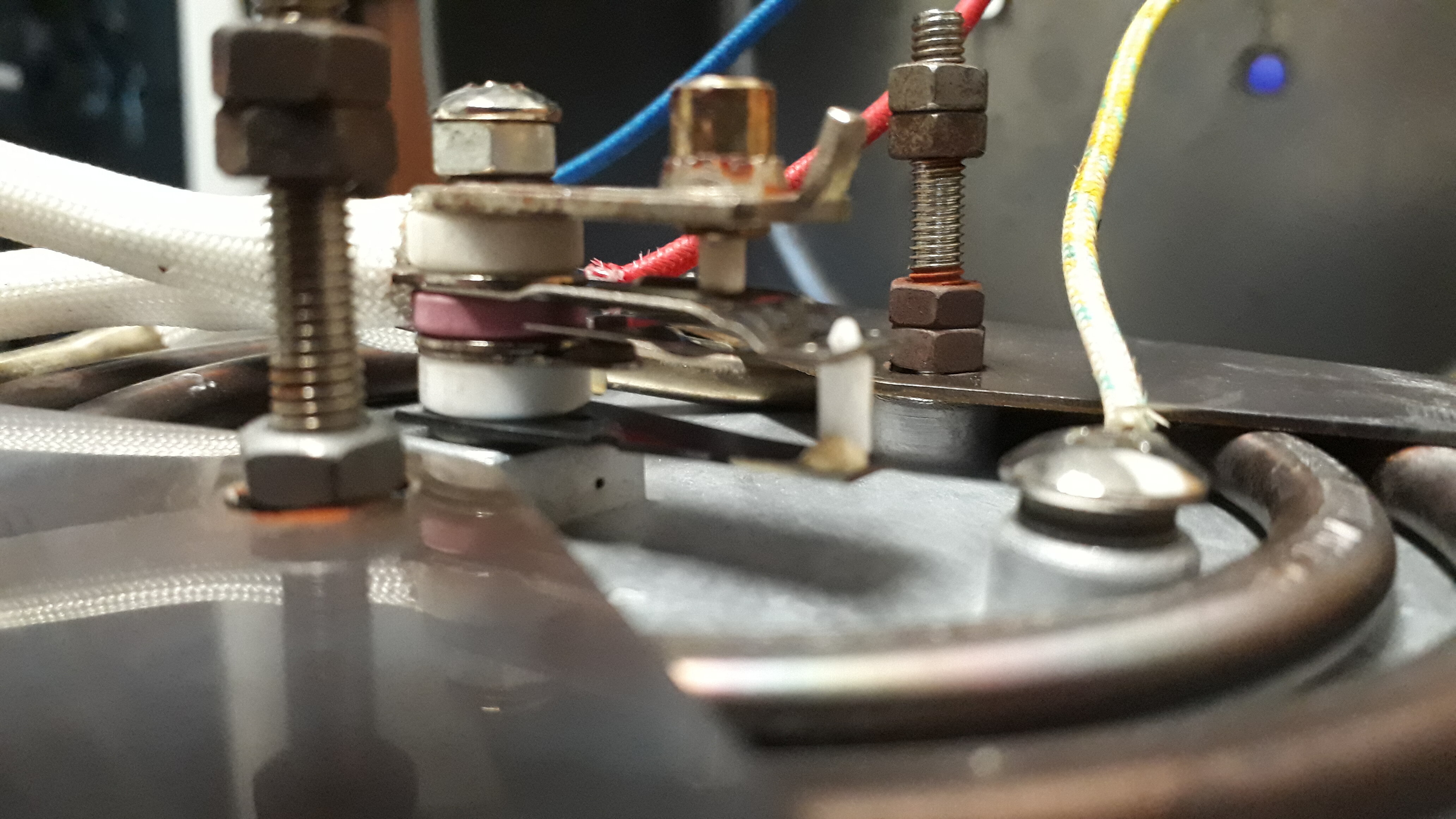

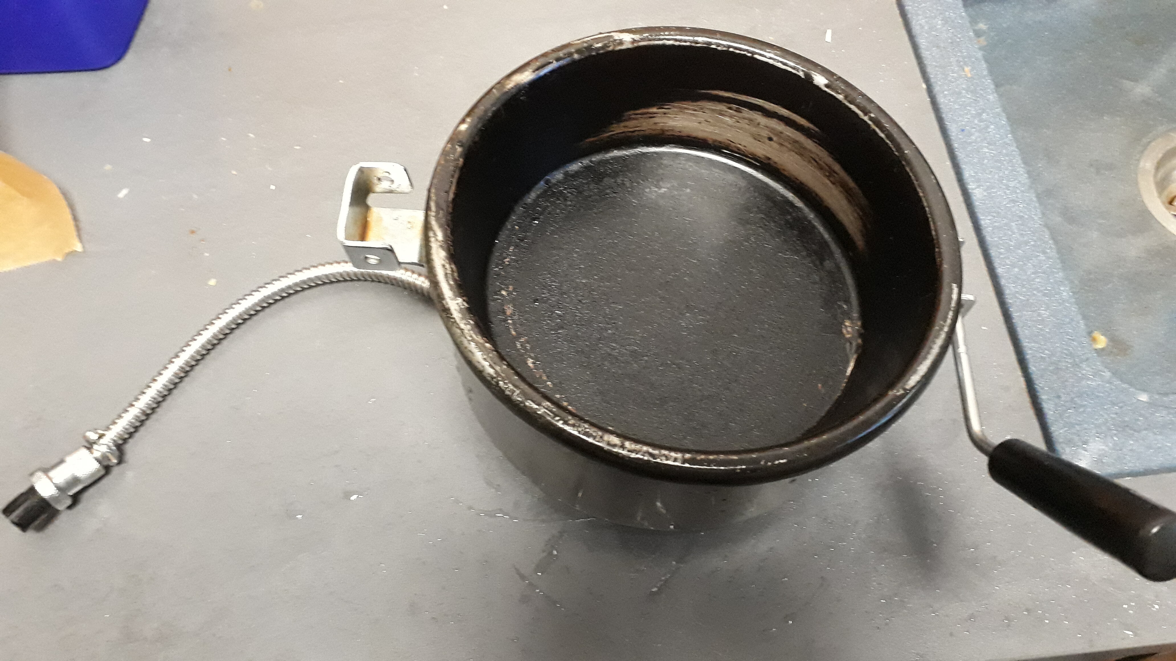

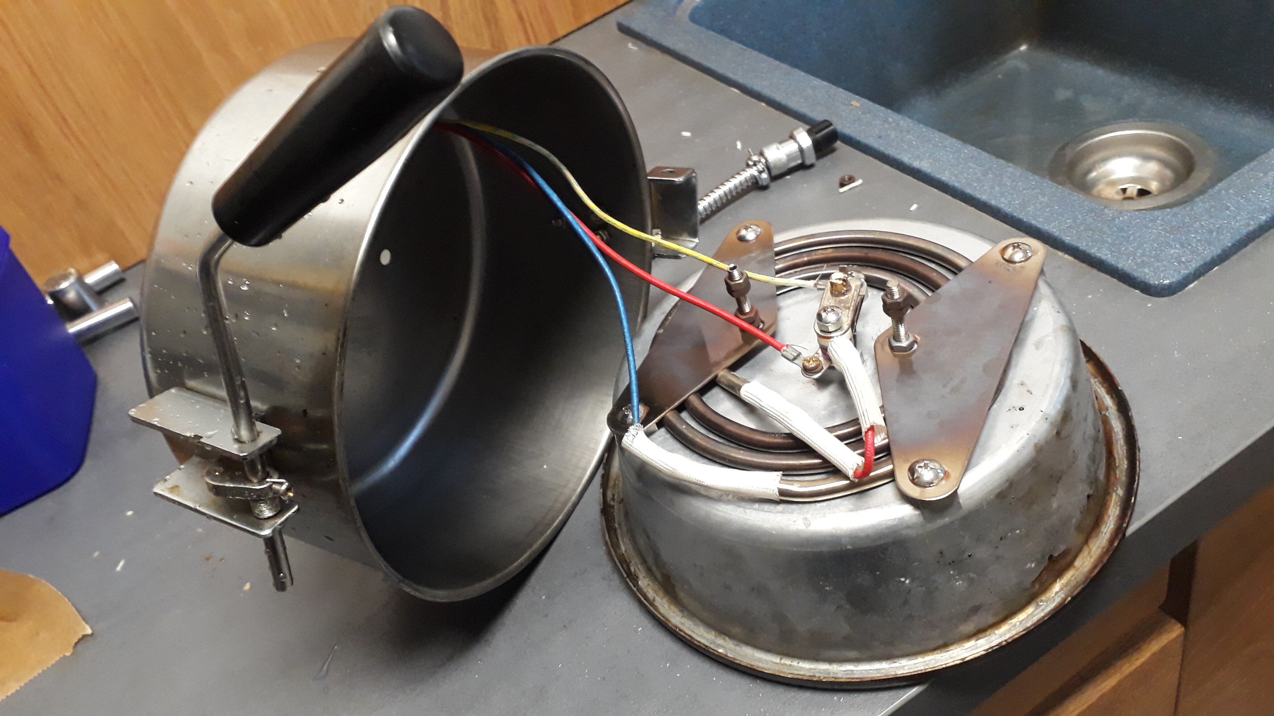

Habe mal bilder vom kesselinneren gemacht,  was haltet ihr davon? Die teflonbeschichtung hat auch schon bessere tage gesehen...
Anderthalb Minuten ist wirklich zu früh. Was selten erwähnt wird - es kommt nicht nur auf möglichst viel Hitze an, die Stärke in den Körnern muss eine bestimmte Weile 'kochen', bevor das Korn poppen darf. Deswegen darf die Temperatur auch nicht zu hoch sein, sonst 'gart' der Mais vor dem Poppen nicht lange genug.
Dein Thermostat sieht eigentlich noch nicht abgebrannt aus (die sind dann heftig oxidiert von den Funken), aber es kann natürlich trotzdem sein, dass es nicht mehr richtig funktioniert.
Manche Thermostate kann man auch nachjustieren. Ich fürchte nur, ohne IR  Thermometer und ggfs. Strom/Leistungsmessgerät kommst Du da nicht weiter. Man kann natürlich versuchen, einigermaßen passend innerhalb der Aufheizphase ne Ladung zu machen, dann Heizung abschalten, dann nach ner Weile wieder ein, aber das ist halt immer noch nicht optimal.
Ob das Thermostat noch abschaltet sollte aber notfalls sogar mit nem simplen Phasenprüfer detektierbar sein. Nur nützt die Erkenntnis wenig, wenn man nicht auch die Kesseltemperatur messen kann.
vor 14 Stunden schrieb Filmschauer:
Als erstes würde ich den Innenkessel mal reinigen. Matt schwarz ist zwar momentan sehr hip. Aber glänzend silber ist in diesem Fall besser 😜
Fettlöser rein. Handschuhe anziehen und dann mit dem Topfschwamm ordentlich schrubben. Keinen Metallschwamm nehmen, der zerkratzt nur die Oberfläche und in Zukunft brennt es dann in den Rillen schneller ein.
Solange noch einigermaßen Teflon drauf ist, kommt man mit Waschsoda und Wärme+Zeit ganz ordentlich ans Ziel. Danach wirds schwieriger, wenn das Aluminium großflächig offen liegt, von vielen effektiven Reinigern wird es angegriffen.

Unsere Maschine, die auch nicht die luxuriöseste ist, hat zwei Thermostate in Reihe. Habe ne Zeitlang nicht verstanden, warum, aber nachdem das eine davon vor einiger Zeit mal ausgestiegen war, habe ich beim Auseinandernehmen verstanden, warum - das zweite ist ein Sicherheitsthermostat, das bei 280 Grad abschaltet, auch wenn das erste kaputt ist. Im professionellen Betrieb halten diese Thermostate nur ein paar Jahre. Da das Sicherheitsthermostat im Normalfall kaum mal aktiv wird, sieht das normalerweise immer neuwertig aus, während das normale Nennthermostat schnell Anzeichen von Abnutzung zeigt. Bei uns zeigte das Sicherheitsthermostat auch schon solche Merkmale, es war also deutlich, dass der Kessel längere Zeit faktisch über diesen STB betrieben worden war. Wäre dieses Sicherheitsthermostat jetzt auch kaputt gegangen...

Ich sehe da einen Thermostat, aber alle diese Wärmegeräte benötigen 2 Thermostate, wobei der wichtiger dewr Sicherheitsbegrenzer ist, der beim Überschreiten dauerhaft abschaltet.

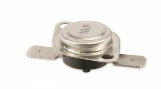

Wenn Du schon dabei bist, dann entferne den eingebauten Bimetall Thermostat, und ersetze ihn durch einen Begrenzerthermostat bei 300°C.
Als eigentlichen Thermostat wieder so ein Bimetallteil, oder halt bei Komfort einen jener billigen China Elektronikthermostaten mit LED Anzeige. Der braucht aber noch 2 weitere Leiter zum Gehäuse.
Wichtig ist mir der Begrenzer, auf den Carsten schon hingewiesen hat. Der ist wichtiger, als der Betriebsthermostat bei Wärmegeräten.
Beispiele habe ich angefügt. Die eine Sorte kann zurückgestellt werden, das in-line Modell wird wird im Glasfaser oder Silikonschlauch auf der Bodenplatte befestigt, und ist nach Auslösen zu ersetzen. Beide kosten wenig Geld (Cent bis Ein Euro Bereich).
