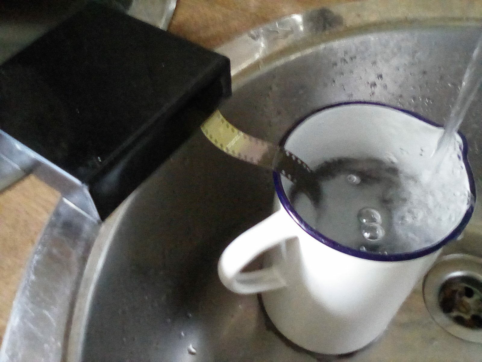

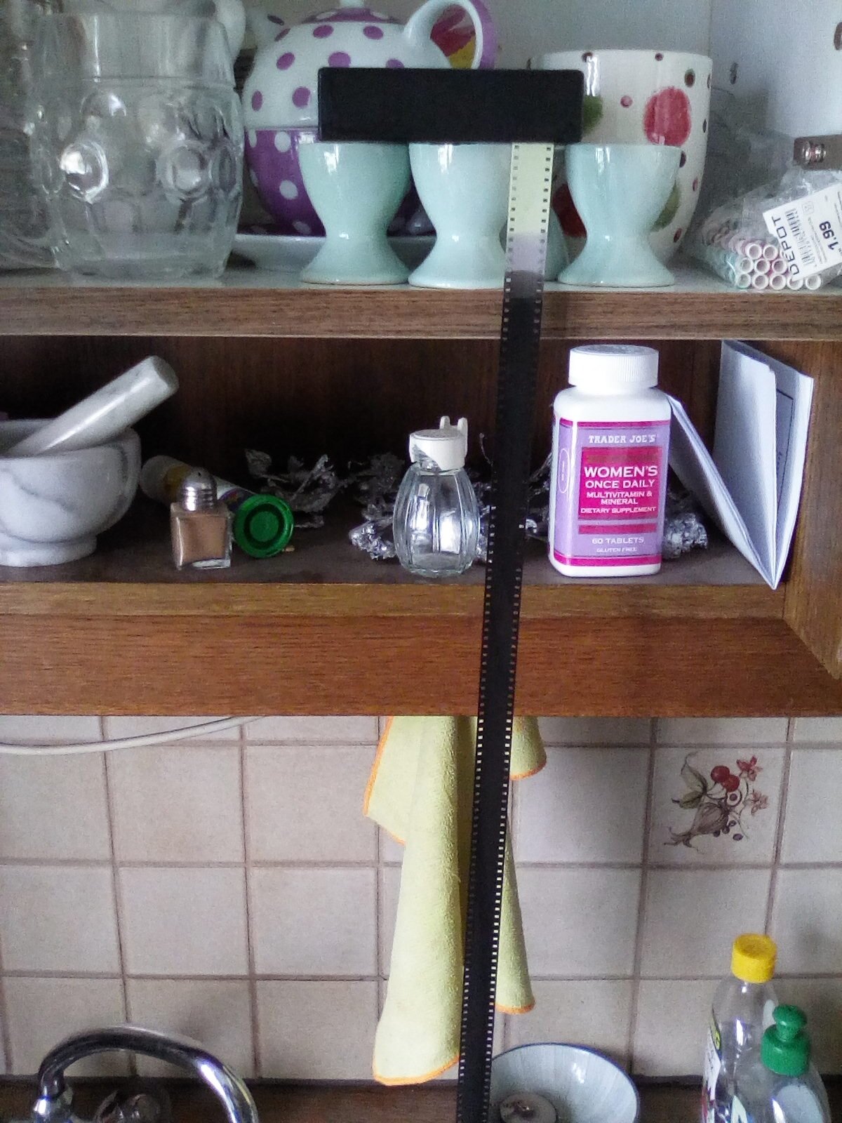

Kleiner Tip fuer Euch, falls jemand Printfilm auf Tageslichtspulen fuer Aufnahmezwecke verwenden moechte.
Das Material ist so blass, dass man am Anfang und Ende Unmengen an Film durch Belichtung verliert. Dem kann abgeholfen werden durch Entwicklung der beiden Enden.

ich entwickle das im morsetank mit rodinal 1:50 zwei stunden.
Share this post
ps: 30m 16mm film mit eineinhalb liter entwicklloesung
