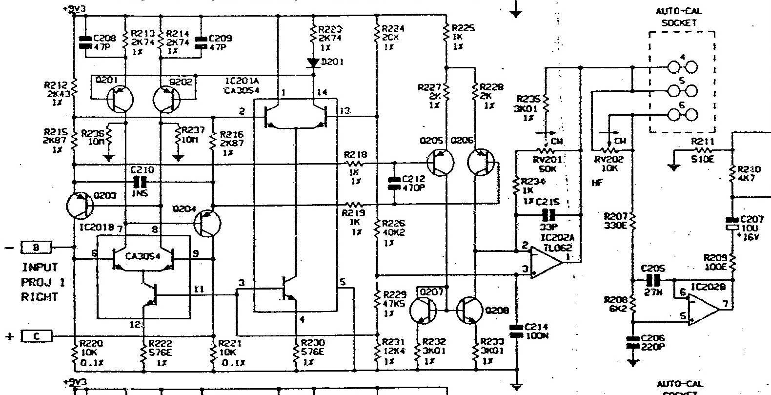

Gibts du da Spannung auf den Eingang, z.B über einen Vorverstärker? Bei der HAlbleitereingangskarte des CP65, und den haben sie m. W. auch im 500er verbaut, hängt die Zelle an der Basis des Eingangstransistorpaares im CA3054.
Mir hat es mal beim Zünden der Xenonlampe den CA 3054 geschossen.

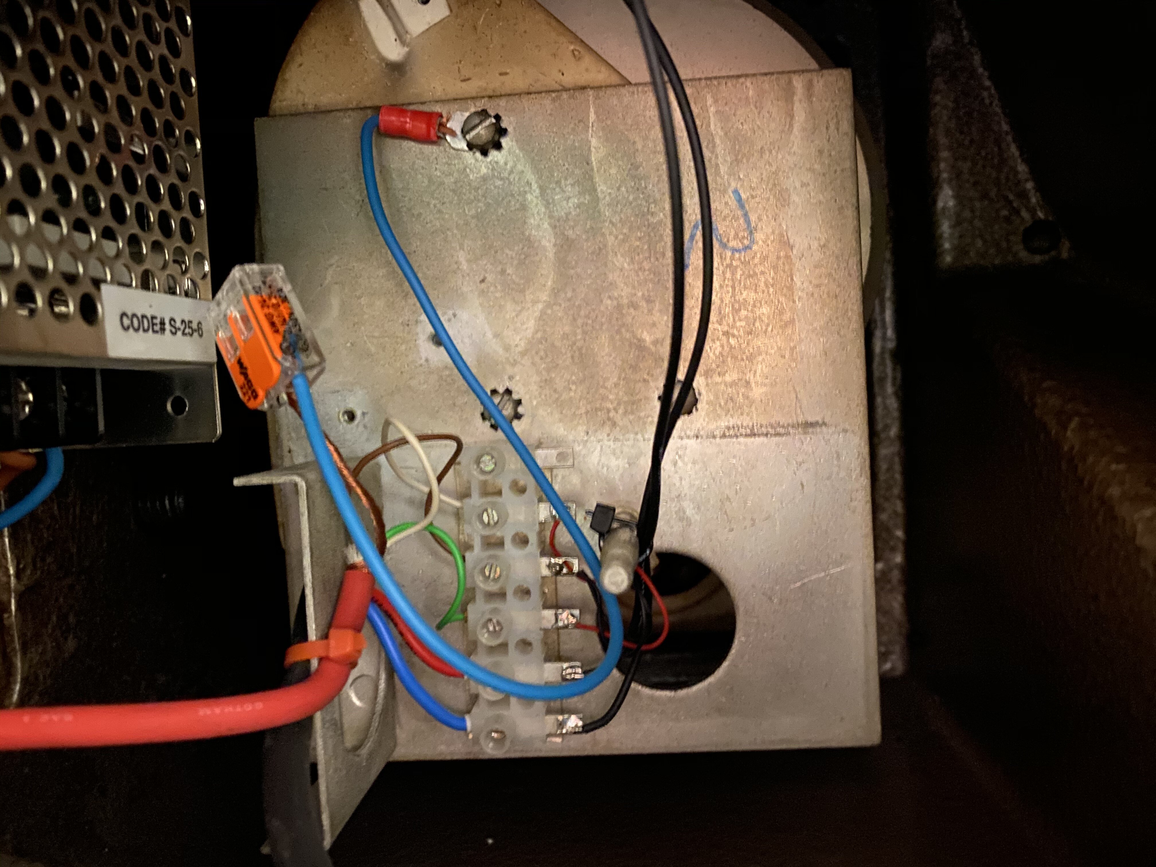

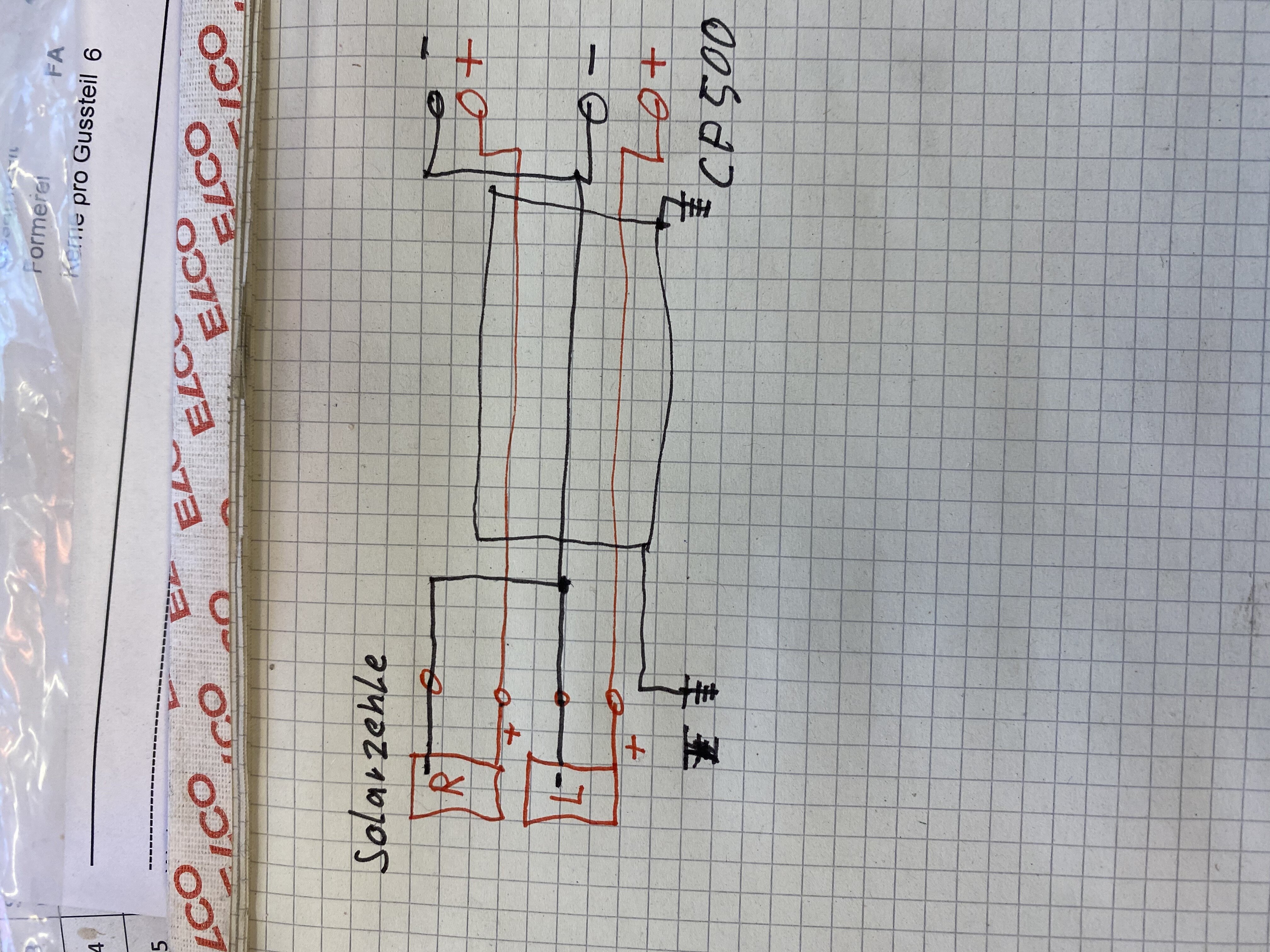

Hatte nun auf Projektor 2 gewechselt. Nach dem einmessen liefs kurz und dann Ton wieder weg. Auf Volume 10 ist er noch leise zu hören. Muss das alte Philips Lichttongerät den irgendwie speziell angeschlossen werden? Es hat ein 3 Adrigen Abgang. Mit dem Minus bin ich noch auf dem Schirm. Sonst keine Erdungen weil alle anderen Schemas inkl das in der CP500 Installation zu Brummen führt.

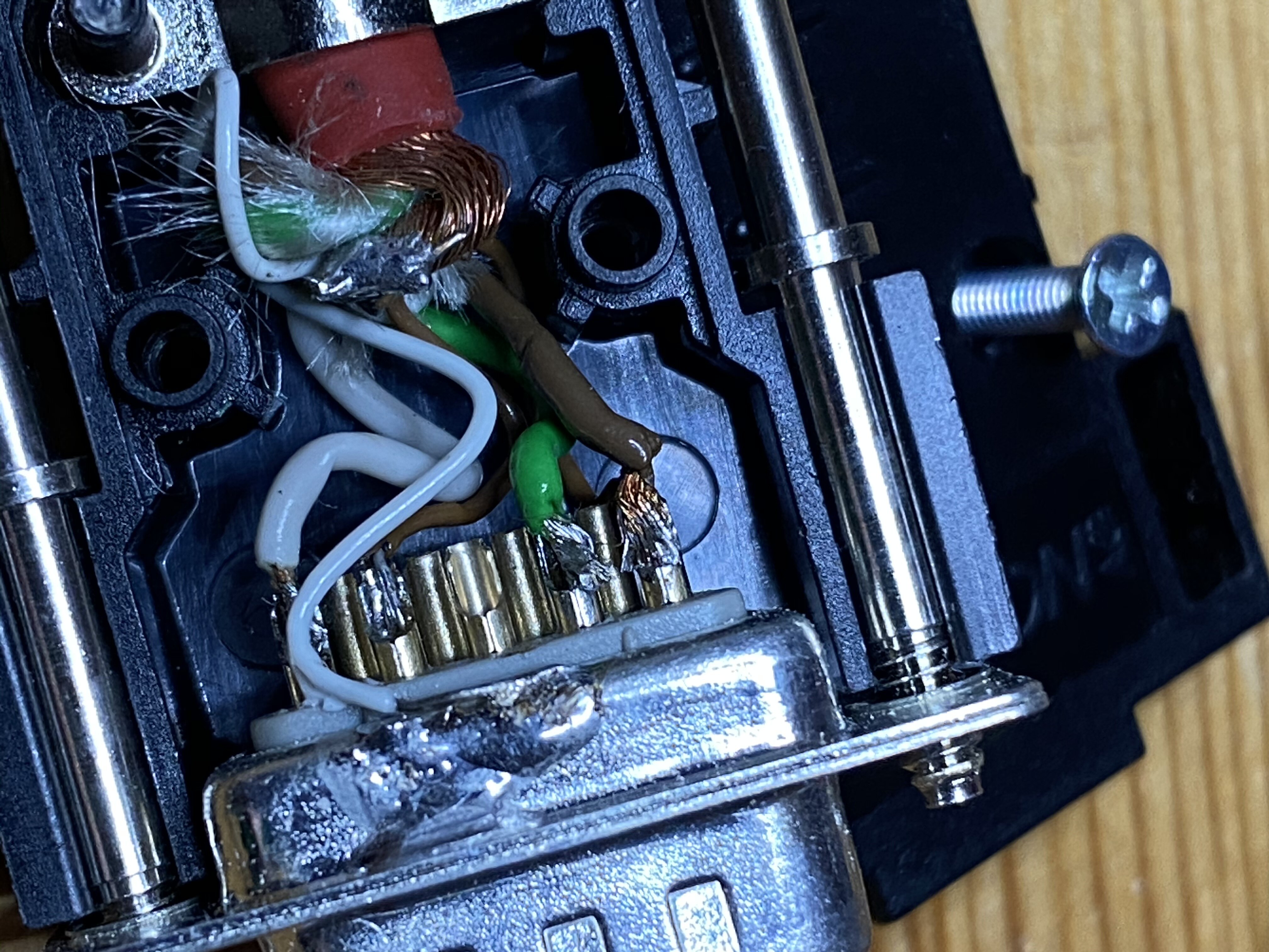

Nun das Problem ist vermutlich gelöst. Beim Stecker wurden ursprünglich Schirm auf Minus genommen, weil das für das alte Analoge Vorverstärkergerät gestimmt hat, so kein Erdungsbrummen auftrat.
Für den Anschluss am CP500 musste der Schirm aufs Steckergehäuse umgelötet werden.
