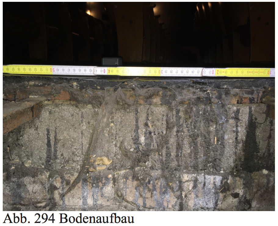

Der Boden besteht aus Gussasphalt. Im Bereich der Auflagen der seitlichen Lüftungsgitter kann man den Aufbau im Schnitt gut erkennen.
'Im Inneren des Schachtes kann man den Bodenaufbau erkennen. Der Gussasphalt ist ca. 1,7 cm stark und auf Holzlatten gegossen, darunter verläuft eine ca. 13 cm dicke Betonschicht und der Rest ist mit Ziegelsteinen gemauert.' Das mit Beton und Ziegelsteinen bezieht sich auf die Schachtwände, wie der weitere Unterbau des gesamten Bodens unter dem Gussasphalt gestaltet ist, wissen wir nicht.

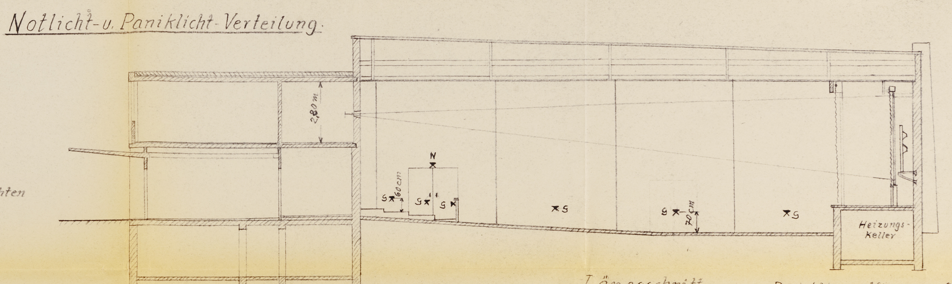

edit: Es gibt doch einen seitlichen Schnitt in den Plänen, weiss aber nicht, ob der bauverbindlich war, er entspricht jedenfalls auch nicht ganz der Realität im vorderen Bereich, und entstammt einem Plan, der eigentlich anderen Zwecken dient. Allerdings wurde das maßgebliche Gefälle von 70cm dort immerhin festgehalten. Man beachte die Einzeichnung der Profilansicht eines Ikovox Systems hinter der Leinwand (das auch tatsächlich dort verbaut wurde).

Wie gesagt, ob die Holzlattung da überall drunter ist, das wissen wir nicht. Es wäre aber unverständlich, warum sie nur rings um die beiden Luftschächte existieren sollte. Von daher nehme ich an, dass sie überall unter dem Gussasphalt liegt. Sogar thermische Dämmung wäre eine mögliche Begründung, denke ich. In einem der anderen Pläne des Saales findet sich mittig die Bemerkung 'Im nichtunterkellerten Teil 8cm Kiesbett aufbringen'. Das ist dann wohl die Unterlage unter dem Beton.

Von dem Holz merkt man nichts, der Boden wirkt beim Begehen völlig massiv. Ist uns erst beim Ausbau des Bodengitters zum ersten Mal aufgefallen. Da der durchgehende Gussasphalt von einigen wenigen Rissen abgesehen vollkommen intakt und versiegelt ist, kommt da auch mit viel Putzwasser sicher nichts an der Holzunterlage an.
