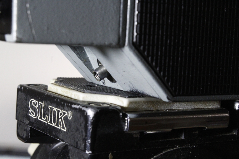

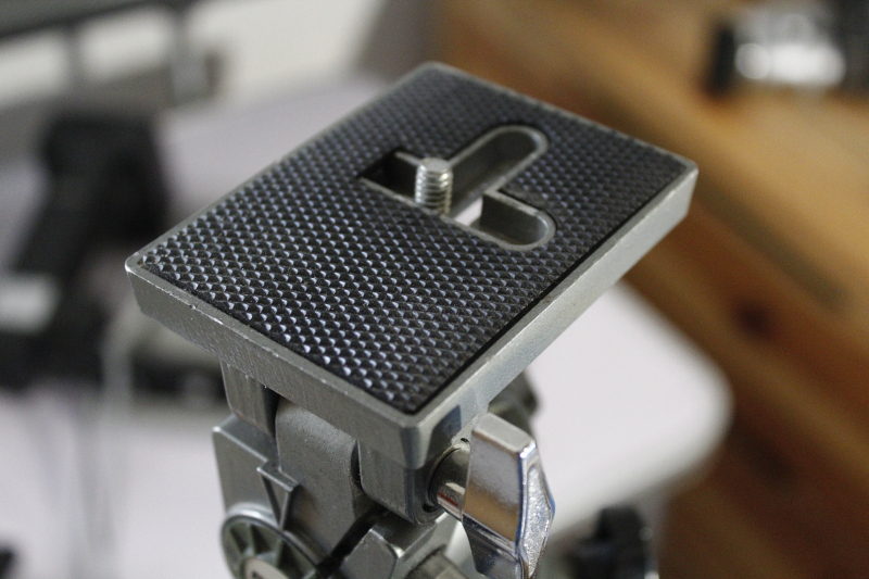

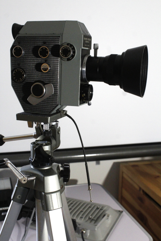

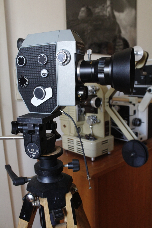

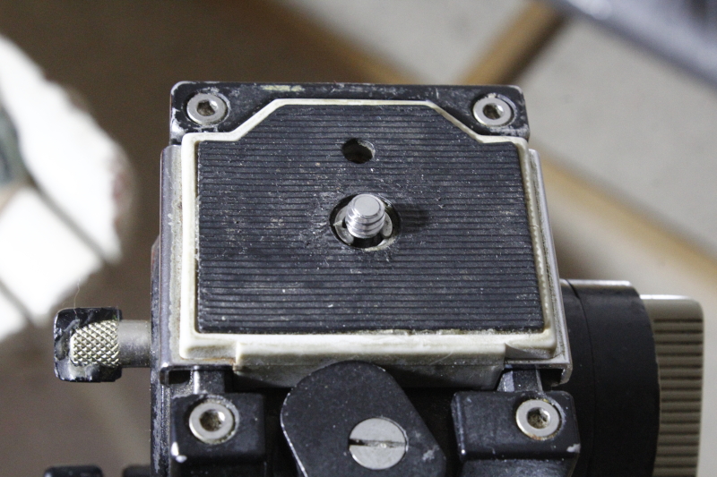

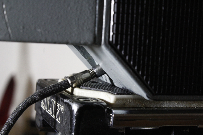

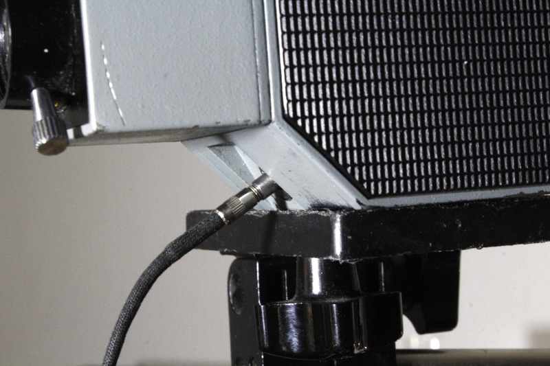

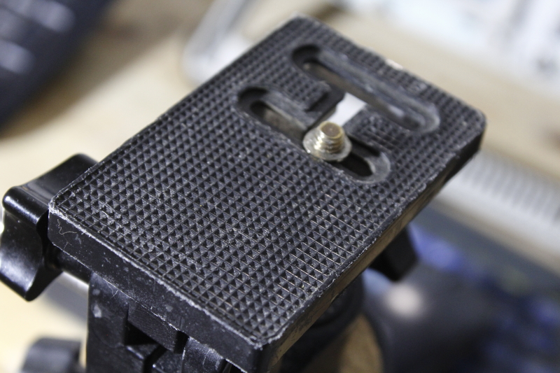

In der Anlage ein paar Bilder zum Ernst der Lage 😉  Schliesslich bin ich inzwischen grosser DS8-Fan geworden und da muss alles klappen.
Also: Der Stativkopf des Holzstatives der leider nicht mehr bestehenden Firma WOLF hat in der Platte Schlitze zum Verschieben der Kameraposition drin, wie zu sehen. Da funktioniert die Befestigung, aber auch schon knapp. Beim SLIK-Stativ wird es schon weit schwieriger, geht aber gerade noch mit etwas Bauchweh.
Ganz unmöglich stellt sich die Montage auf meinem Einbeinstativ dar, das ich in letzter Zeit sehr häufig einsetze, weil es einfach leicht ist  und auch einen gewissen Schutz gegen das Verwackeln bietet. In dem Fall ist der Auslöseknopf total verdeckt, sprich unzugänglich.

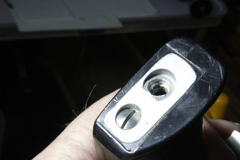

Und, wie schon erwähnt, das Festschrauben am Handgriff klappt nimmer, denn erstens ist das Gewinde schief drin (keine Meisterleistung) und auf Grund dessen abgedreht oder vergriesknaddelt.

Die DDR Stativköpfe hatten dafür eine Schiene, um die Quarz soweit vorschieben zu können, dass der Drahtauslöser noch passte.
Im Stativkopf meines Wolf-Holzstatives gibt es auch Schlitze, so dass man die Kamera in einem grösseren Bereich verschieben kann.  Ich hatte nur bisher keine Lösung für das Einbeinstativ.

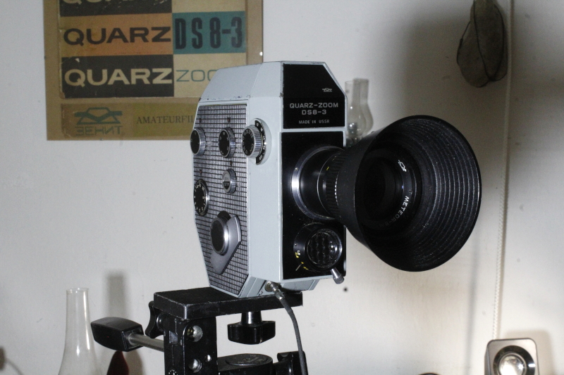

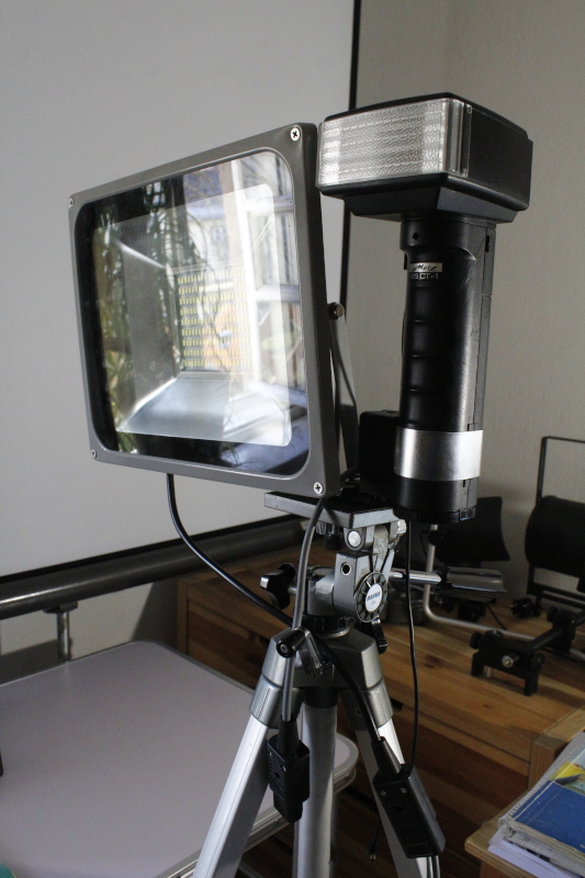

Vorhin habe ich zufällig entdeckt, dass mein "Filmleuchten-Stativ"  auch "quarztauglich"  ist.  Es ist zwar leicht, aber eben deshalb nicht besonders stabil. Eher etwas für eine Box Tengor 😉
