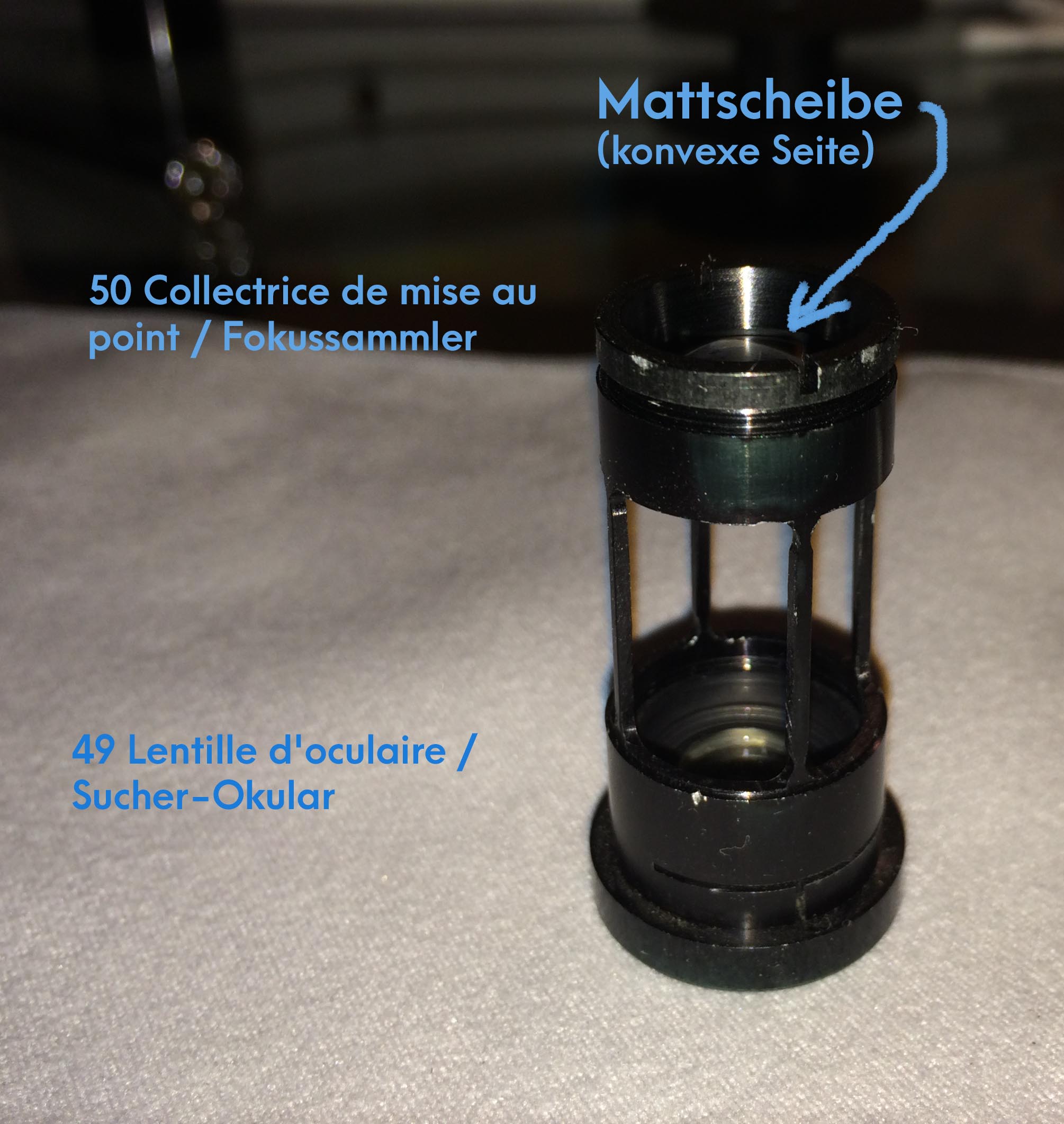

Die Mattscheibe meiner Emel war leider stark verdreckt. Da es sich um eine Mattscheibe handelt und nicht um eine Matschscheibe, hab ich sie vorsichtig gereinigt. Aber wohl nicht vorsichtig genug. Dabei ist leider auch ein Teil der Matt-Schicht abgegangen und darunter glattes Glas zum Vorschein gekommen. Ich dachte bisher immer, Mattscheiben werden durch aufrauhen der Glasoberfläche hergestellt (z.B. Ätzen des Glases). Hier war aber scheinbar eine Schicht auf das Glas aufgetragen.
Weiß jemand, wo ich meine Mattscheibe neu mattieren lassen könnte? Und wie wird das genau gemacht?
Etwas mehr Details:
Hier seht Ihr die Explosionszeichnung der Kamera incl. beschrifteter Einzelteile:
http://www.vintagecameras.fr/emel/emel-reflex
Die Mattscheibe ist das Teil Nr. 50.

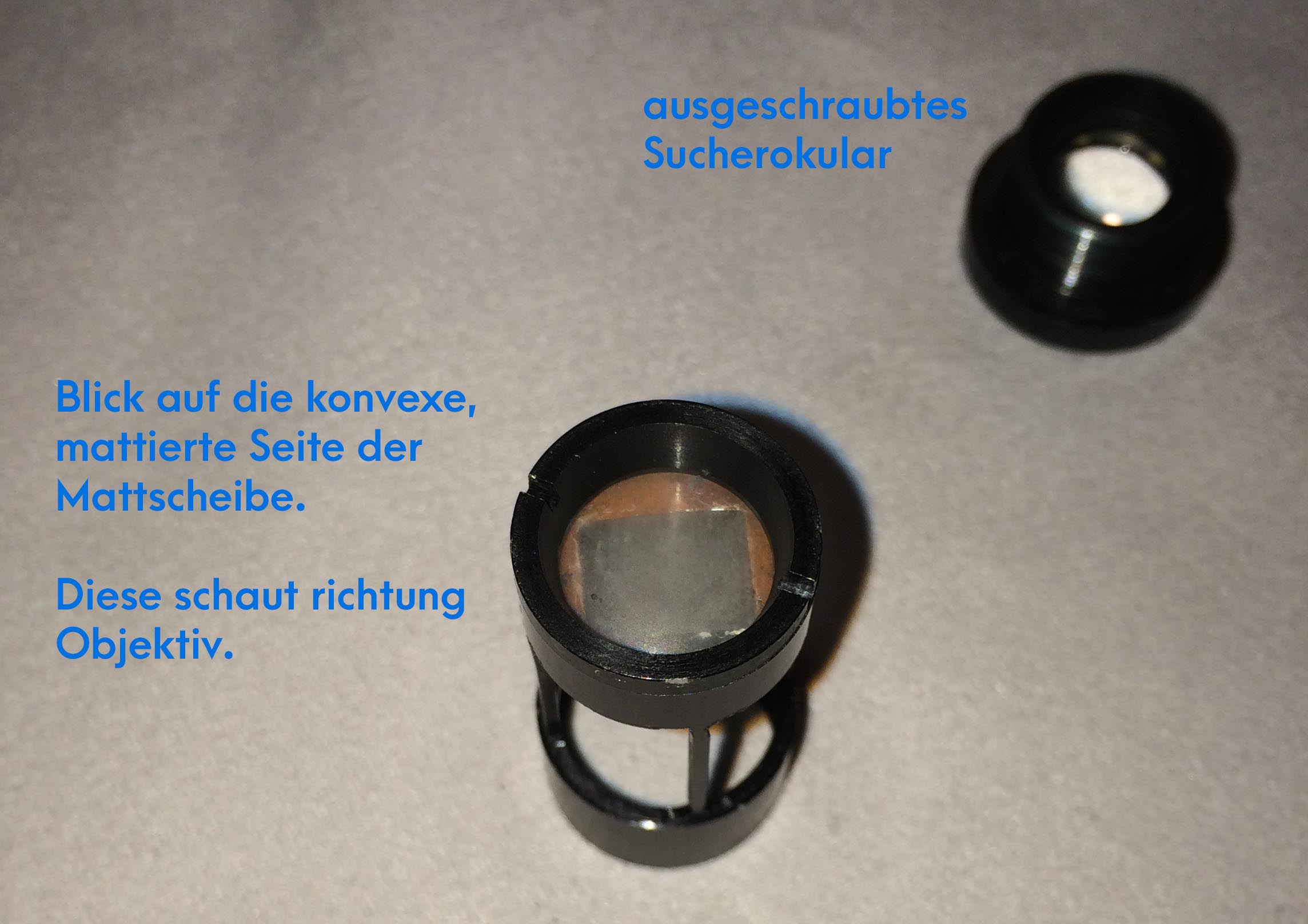

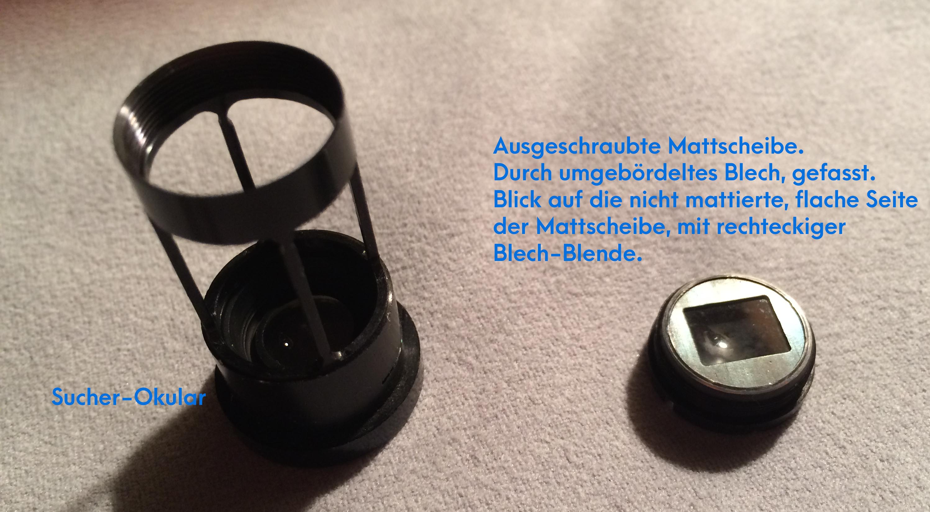

Seltsamerweise ist diese Linse in der Kamera jedoch andersherum eingebaut, als in der Explosionszeichnung dargestellt. Die Linse hat eine flache und eine gewölbte Seite. Die gewölbte ist mattiert und schaut richtung Objektiv. Zwischen der flachen Seite und dem Sucher-Okular ist die rechteckige Blende, die das Bildfenster im Sucher begrenzt.
Es wundert mich ein wenig, daß die gewölbte (konvexe) Seite der Linse mattiert ist und nicht die flache. Daß die Linse verkehrtherum eingebaut ist, kann eigentlich ausgeschlossen werden, denn diese ist fest eingebaut und kann nicht umgedreht werden.
Hier Bilder von dem ausgebauten Teil, mit Beschriftungen:

Es ist nicht ganz so ungewöhnlich, wenn man mit der Pathé WEBO M vergleicht. Die hat im Sucher eine Plankonvexlinse, deren Kuppe abgeschnitten ist. Die entstandene Fläche, matt, dient dann zum Fokussieren.
Hier erscheinen ein paar sonderbare Dinge, wie der gefräste Käfig, dessen Zweck ich nicht erfassen kann. Mattierung durch etwas Aufgebrachtes ist auch eher Billiglösung und dann noch auf einer konvexen Linsenfläche, das ist sehr speziell. Wenn das Triplett, das man auf der Zeichnung findet, auch vorhanden ist, dann ließe die Sache sich damit erklären, daß dieses auf die kurze Entfernung negative Feldwölbung mit sich bringt. Die Konvexfläche würde hineinpassen.

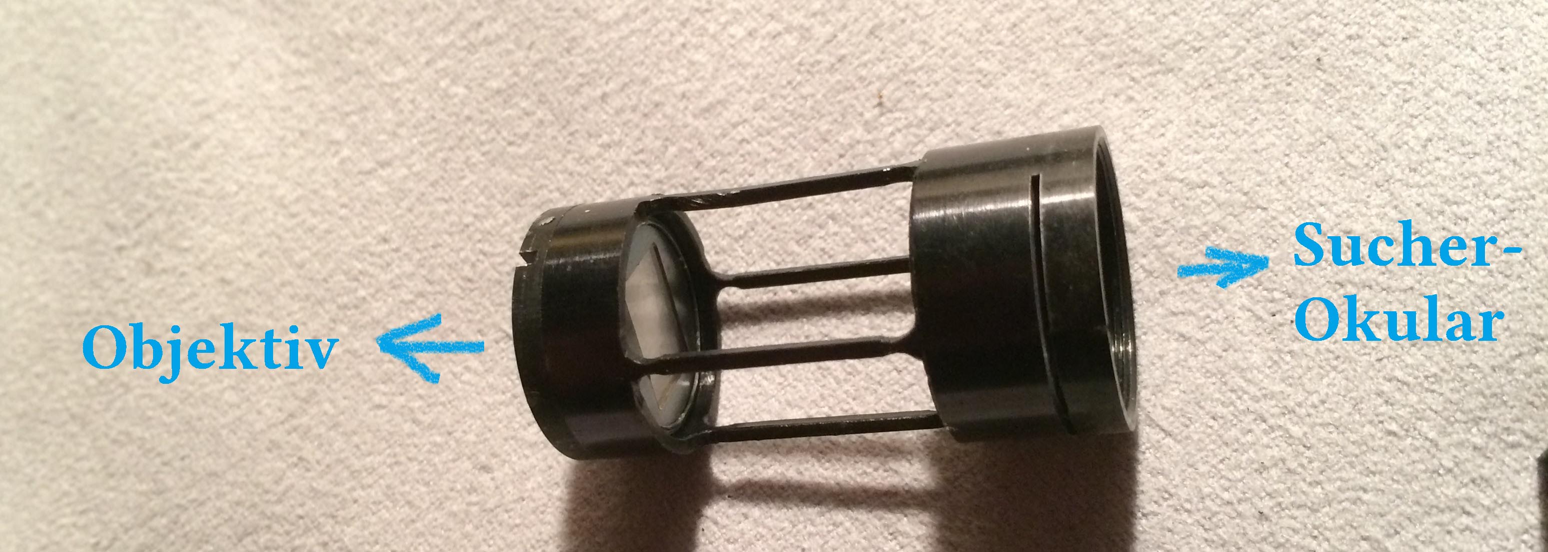

Der gefräste Käfig dient wohl einfach nur dazu, die Linsen zu fassen, den Abstand zwischen den Linsen festzulegen und die Mattscheibe incl. Sucherokular in einem Stück aus dem Sucher ziehen zu können. Das Auffräsen dieses Rohres zum Käfig hätte man warscheinlich auch weglassen können. Ein Rohr hätte den selben Zweck erfüllt. Einen wirklichen Sinn, der diesen Aufwand rechtfertigt, kann ich gerade auch nicht erkennen.
Das Triplet aus der Zeichnung ist, glaube ich, vorhanden. Jedenfalls sind dort Linsen. Ich hab´s nicht ausgebaut, weil ich nix dejustieren wollte und weiß deshalb nicht wie viele es sind.

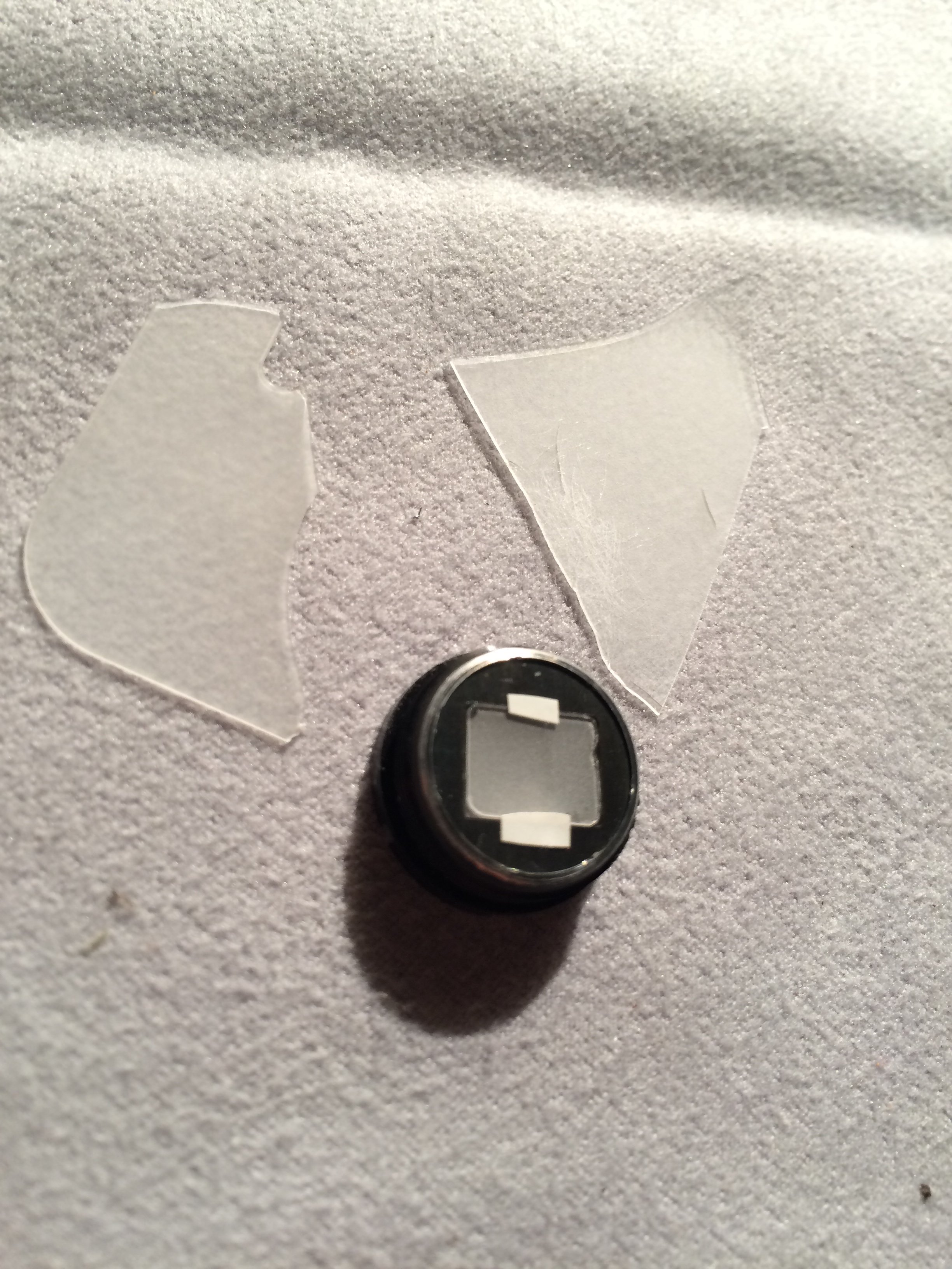

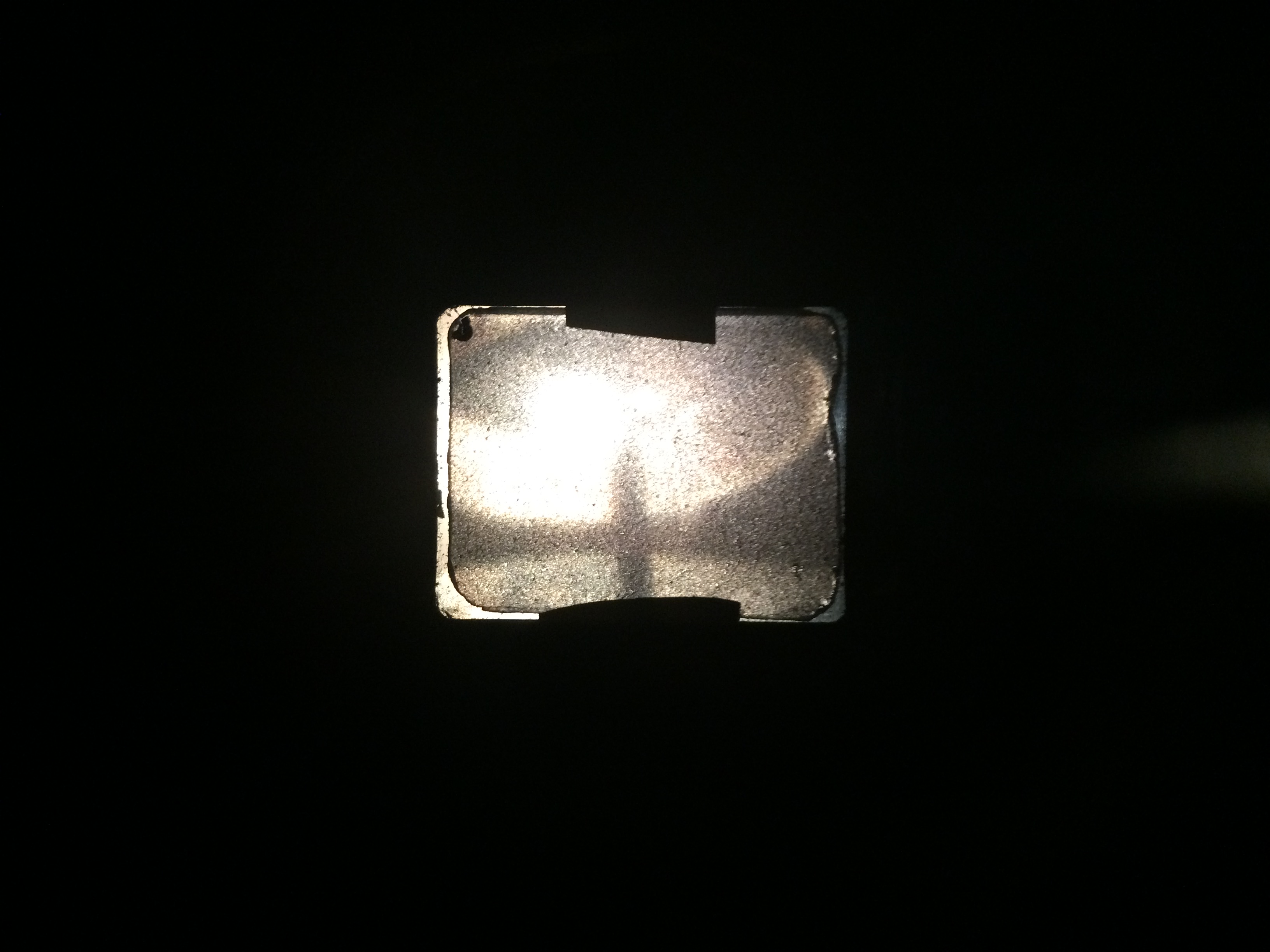

hab ich heut mal einen ersten Versuch gestartet und die reste eines Smartphone-Panzerglases matt geschliffen:
Aus dem mattierten Glas hab ich dann ein Mattscheibchen in passender Größe ausgeschnitten und hinten, an der Flachen Seite der Linse (wo eigentlich bisher nix mattes zu sehen war), provisorisch befestigt.
Das Ergebnis: Läßt sich nicht scharfstellen und die Mattscheibe ist sehr dunkel:
So sieht das Motiv in Echt aus:
Fazit: Es muß wohl doch die konvexe Vorderseite der Linse mattiert werden und das muß feiner passieren, als ich es gemacht hab.

Nächster Versuch:

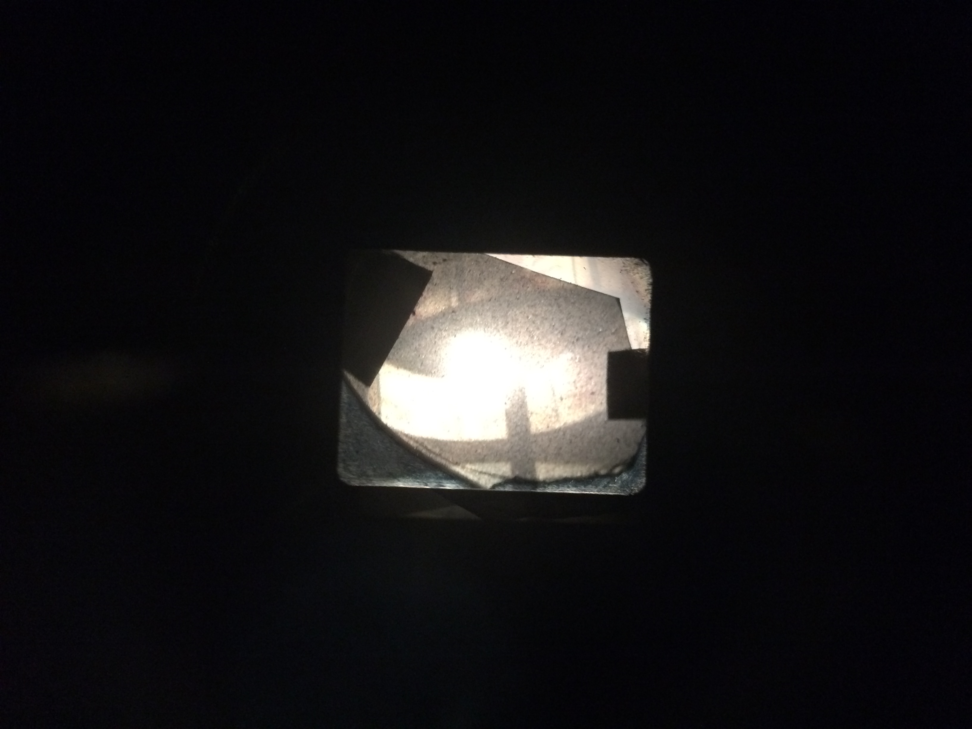

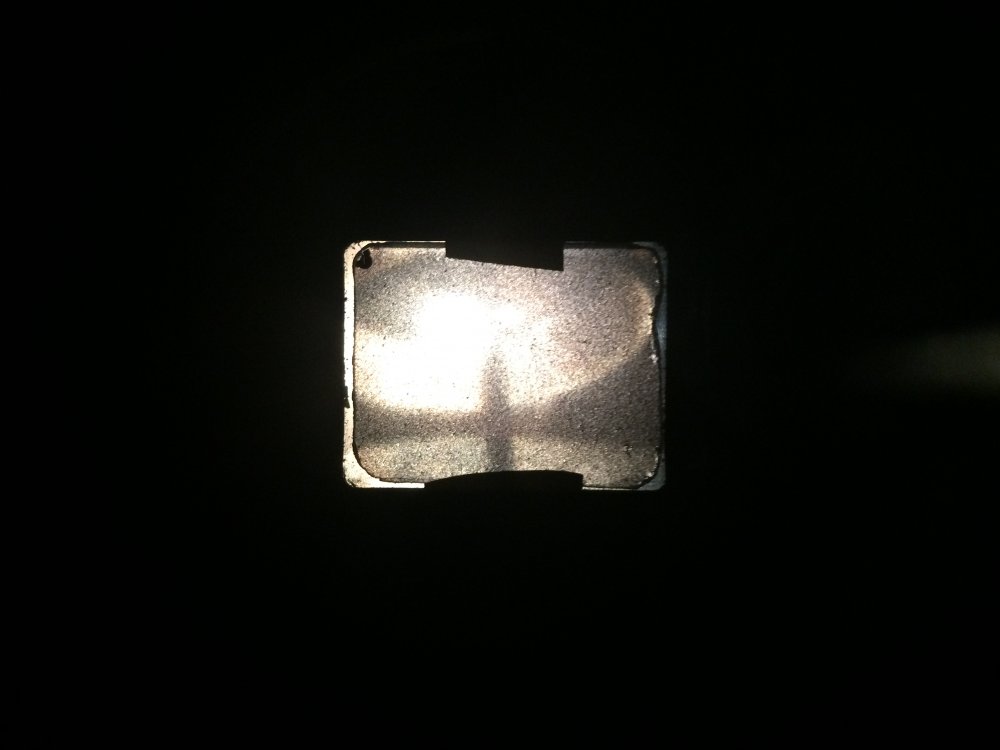

Habe ein Stück einer noch feiner geschliffenen Mattscheibe provisorisch VOR der alten Mattscheibe platziert. Scharfstellen ist damit möglich. Aber auch diese Scheibe ist noch viel zu grob und zu dunkel (auch wenn´s in Wirklichkeit schon viel besser aussieht als mein Foto durch den Sucher hier):
