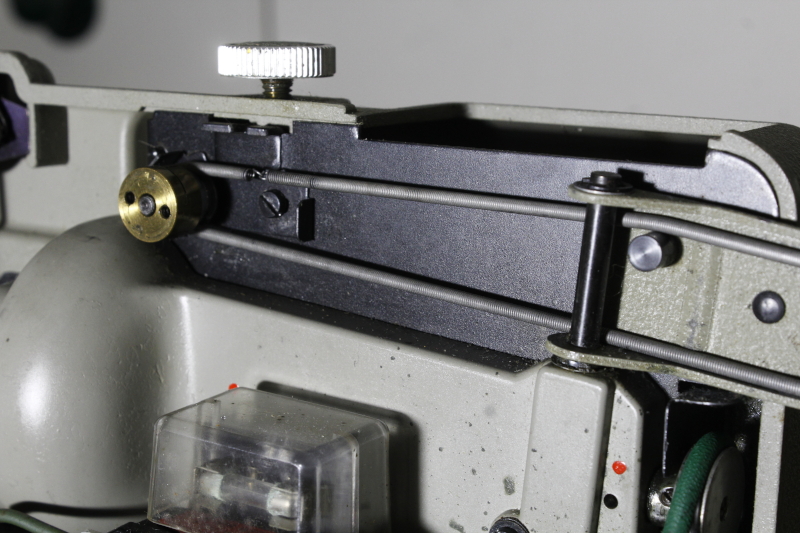

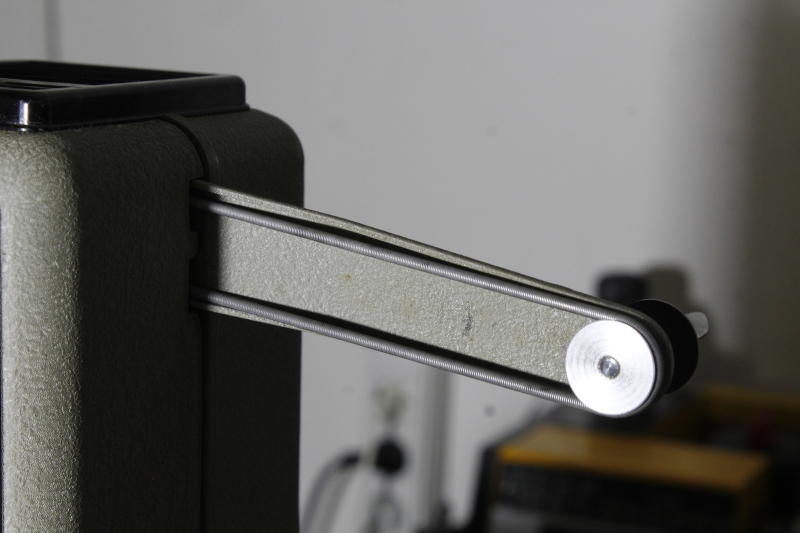

Eine spezielle Frage an die, die mit dem Eumig P 8 arbeiten:
Der Aufwickeldorn wird ja mit einer Feder angetrieben und das erfolgt nicht rund sondern ruckartig. Trotzdem funktioniert das Aufspulen, allerdings wird der Film mit der Trägerseite nach aussen aufgespult, also verkehrt.
Wäre es sinnvoll, die Feder durch einen PU-Rundriemen zu ersetzen, damit der Antrieb gleichmässig und nicht ruckartig erfolgt  oder hat die Feder einen bestimmten Zweck zu erfüllen und ist das mit dem umgedrehten Aufspulen normal oder mache ich da irgendeinen Fehler?
In dem Fall handelt es sich um den Eumig P 8 Imperial, aber ich habe auch einen zweiten Eumig P8, der den Aufsatz für die Nachvertonung nicht hat, und auch bei dem Projektor gibt es den Federantrieb, also scheint das mit der Nachvertonungs-Einheit nicht zusammenzuhängen.
Bei allen P8  muss der Film vor dem Abspielen so umgespult werden,verdreht, dass die Schichtseite dem Objektiv zugewandt ist.
Das ist bei diesen Projektoren eine etwas dumme Eigenart, die Aufwickelspule muss sich dann entsprechend nach links drehen statt üblicherweise nach rechts so auch die Abwickelspule !!!!
Das mit den unverwuestbaren Drahtpeesen würde ich keinesfalls ändern.

Ich kenne den P8 nicht, aber kann man die Peese nicht einfach einmal um 180° drehen?
Funktioniert dann nicht.

ich habe mir den P8 als Schüler 1972 vom Taschengeld gekauft gekauft.Ich bekam ihn damals zum halben Neupreis(von 1969) bei einem Fotohändler(Foto Töben in Schriesheim),es ist die einfachste Ausführung,mit Rückspulkurbel,stumm.Er wird bis heute von mir benutzt,die Drahtspirale macht bis heute überhaupt keine Probleme.Ganz im Gegensatz zu allen meinen anderen Geräten mit Gummiriemen(TB Uher Report,Royal,S-8 Proj.,Plattensp.,Cass.rec.),da mußte ich schon bei allen mal Antriebsriemen wechseln.Das der P8 falsch rum wickelt habe ich erst in den 90er Jahren bemerkt,als ich auch andere N-8 projektoren kennen lernte.Ich halte den p8 für sehr robust und unverwüstlich.Trotzdem würde ich mich über Tips vom Film-Mechaniker freuen.Besonders interessieren mich seine Schmiererfahrungen (Schmierstellen und welche Schmiermittel) und Erfahrungen mit den Kohlebürsten im Motor(Abschaltkohlen wie im S-2000?,evtl.Bezugsquellen)
