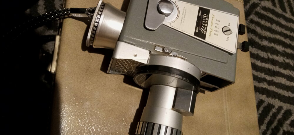

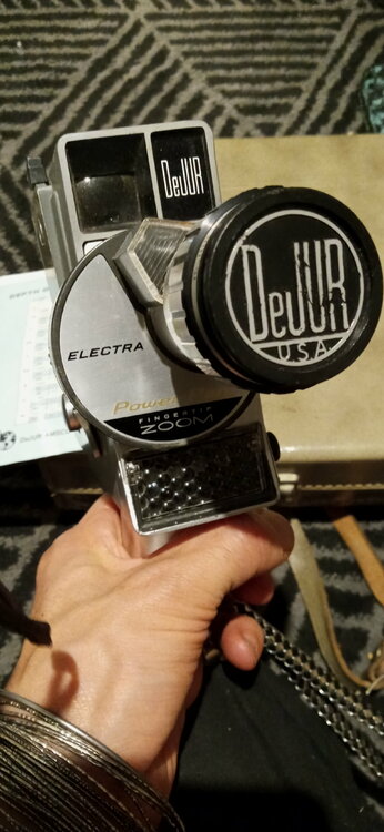

da flog mir doch dieses hübsche Kind zum Preis einer Zigarettenschachtel zu.
DeJUR Power Pan Electric Eye 325.
Alle funktionen sind gegeben.
Auch die Seelenzelle klappt, das ist auch gut so da die 325 keine manuelle Blendenwahl besitzt.
Ihre Schwestern 625 und 925 schon.
Der Kassenbon besagt den 18 August 1963 ......
