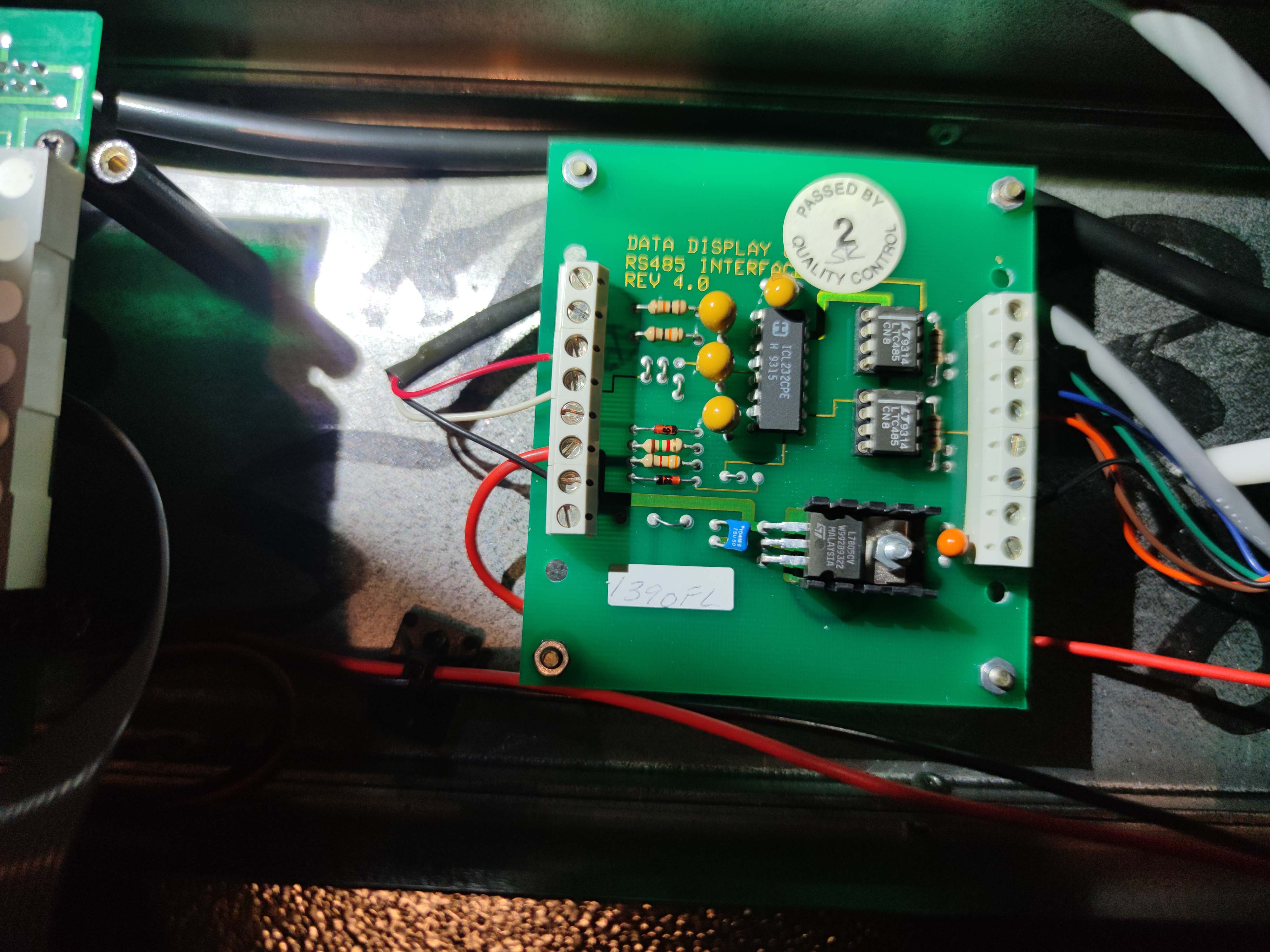

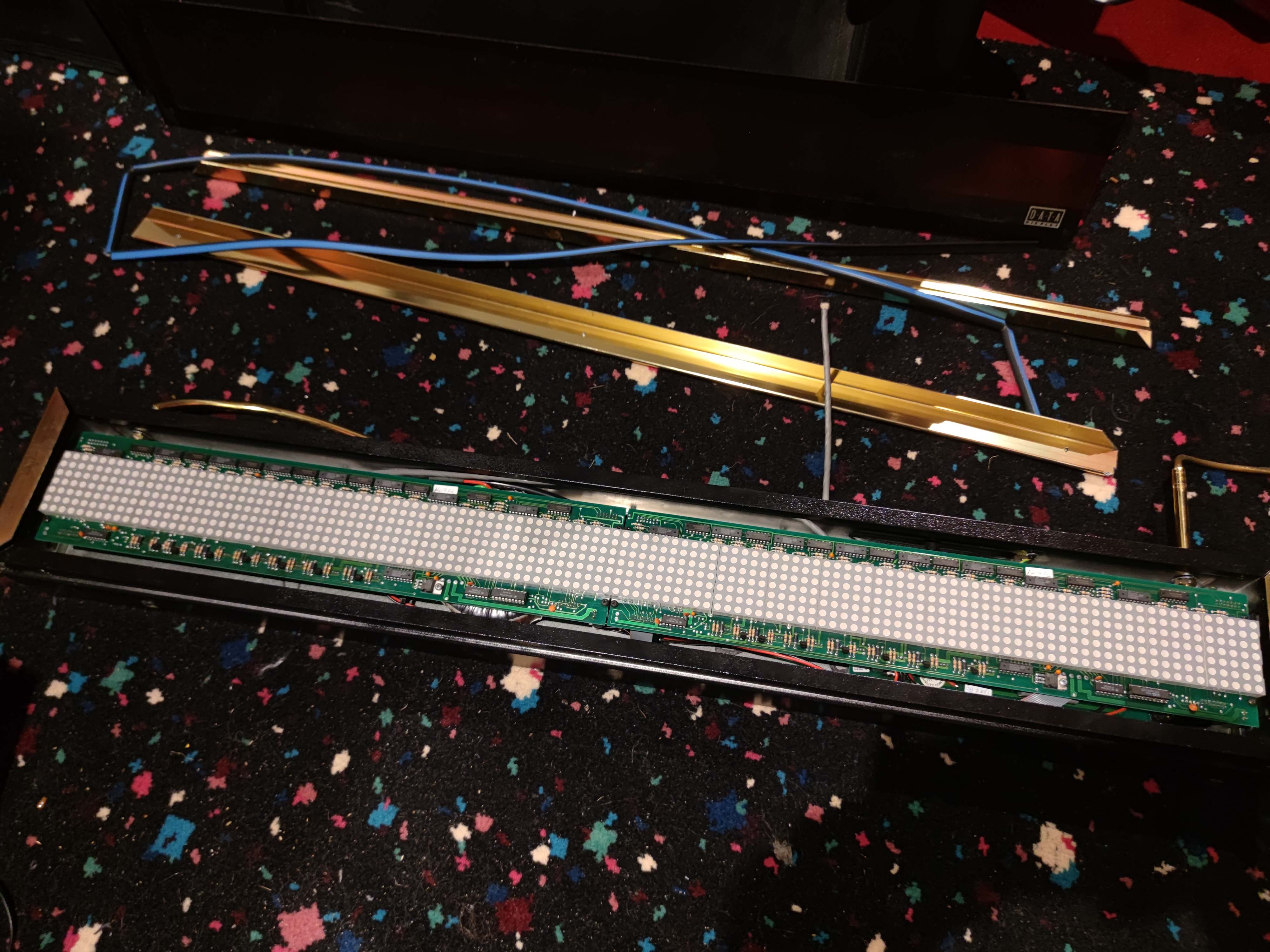

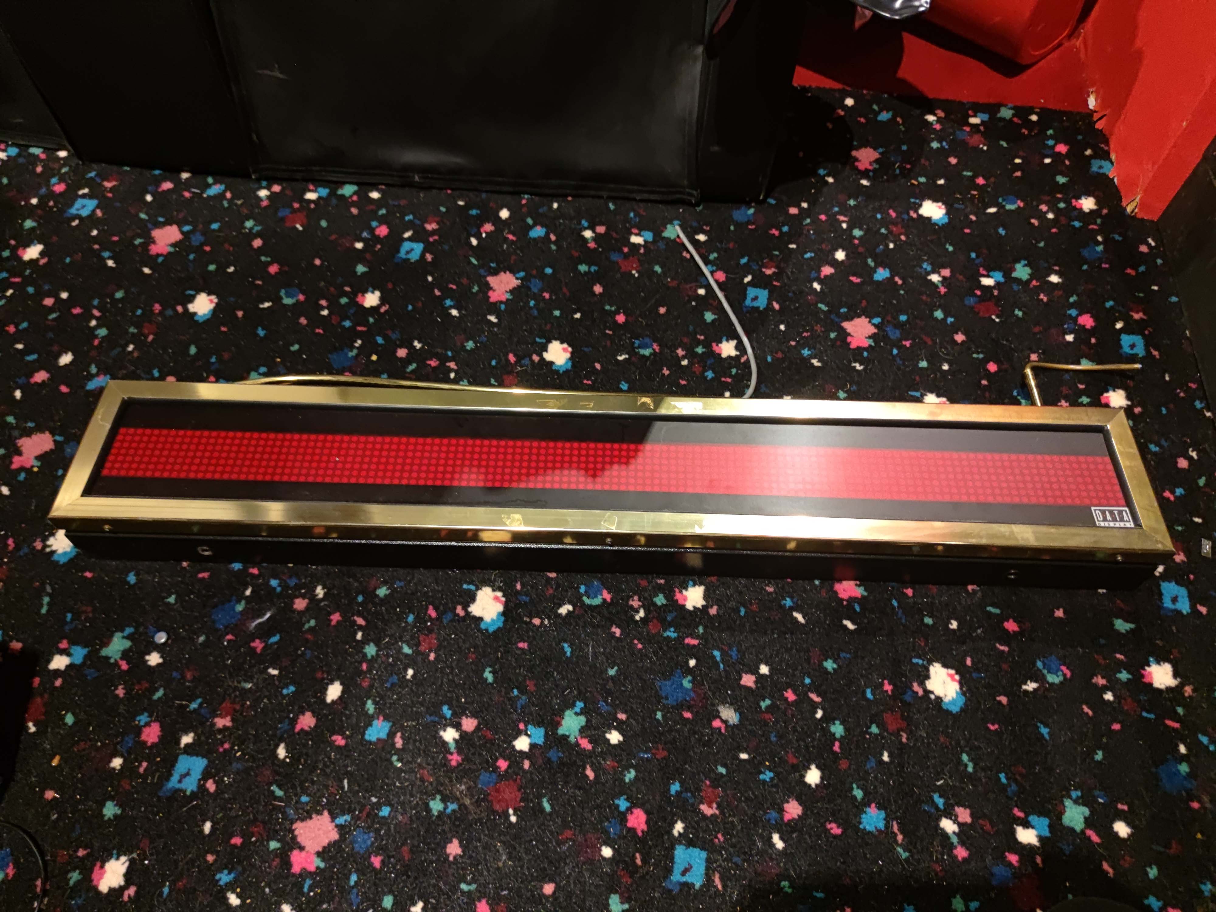

Ich habe aus einem Kino zwei LED Matrix bekommen. Sie hingen vor dem Kinosaal und zeigten den Namen des Film an.
Leider weiß ich nicht wie sie angesteuert wurden. Wie finde ich das heraus?
Ich bin bei sowas auch überhaupt nicht im Thema.
Gibt es ein Fertiges Programm zum erstellen der Texte die angezeigt werden sollen?
Das Teil hat einen Anschluss für die Stromversorgung und ein Datenkabel. Beide Enden abgeschnitten.
Kann mir da jemand weiterhelfen um sie wieder in betrieb zu nehmen?

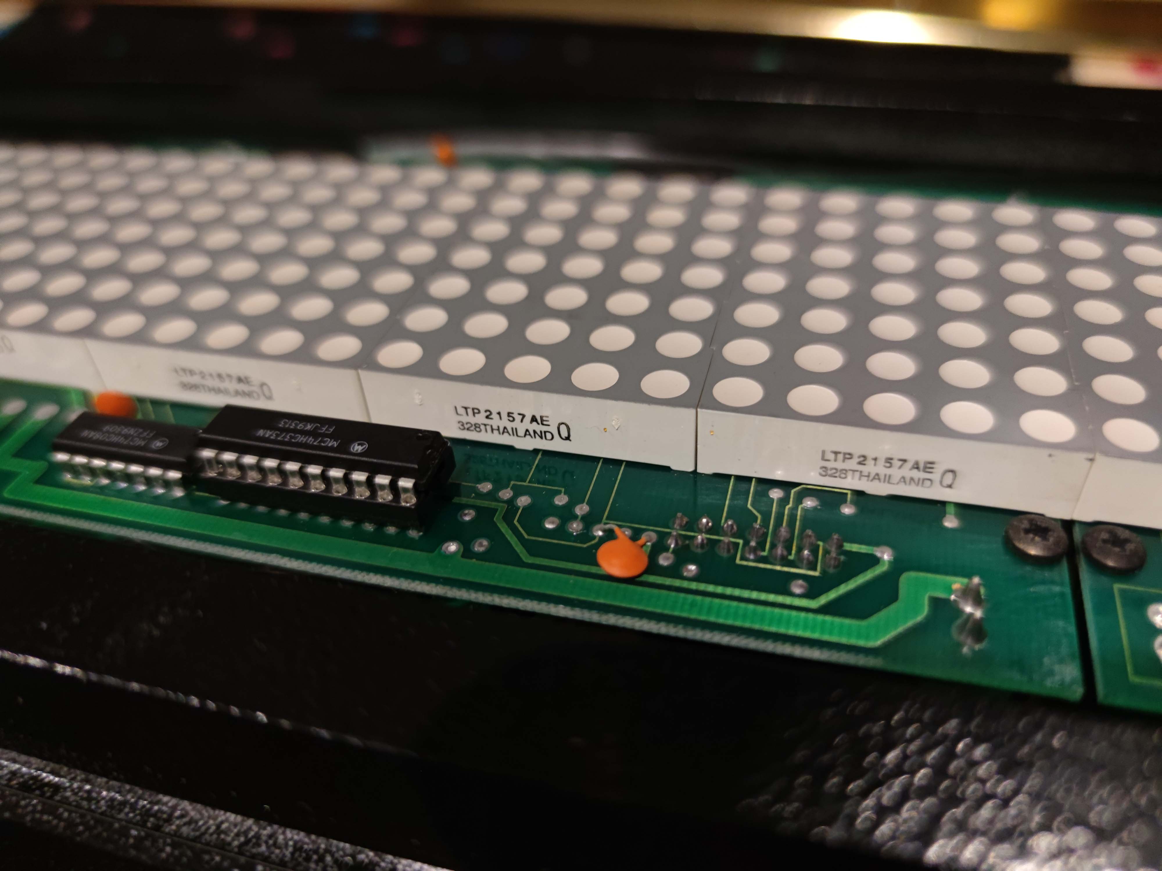

Es gibt für sowas entweder eine esterne Tastatur mit entsprechender Verarbeitungsmöglichkeit oder aber ein Programm fürs Notebook. Schau mal bei Conrad nach oder auf Fachseiten von Veranstaltungstechnik.
Die Dinger haben in der Regel ein serielles Interface, um mit einer Programmiertastatur oder einem Computer über spezielle Software mit Inhalten versehen zu werden, wie der Professor schon schrieb. Die Dinger für Kinoinstallationen oder andere größere Gebäude brauchten aber ein robusteres Interface für größere Kabellängen. Daher, wie auf den Fotos auch abgebildet, haben die ein RS485 Interface, damit gehen etliche hundert bis tausende Meter. Das ist 'auch' ein serielles Interface, aber keine RS232, die lässt sich in der Regel aber leicht adaptieren. Wie man aber an die Software rankommt, und ob die noch auf aktuellen Rechnern läuft...

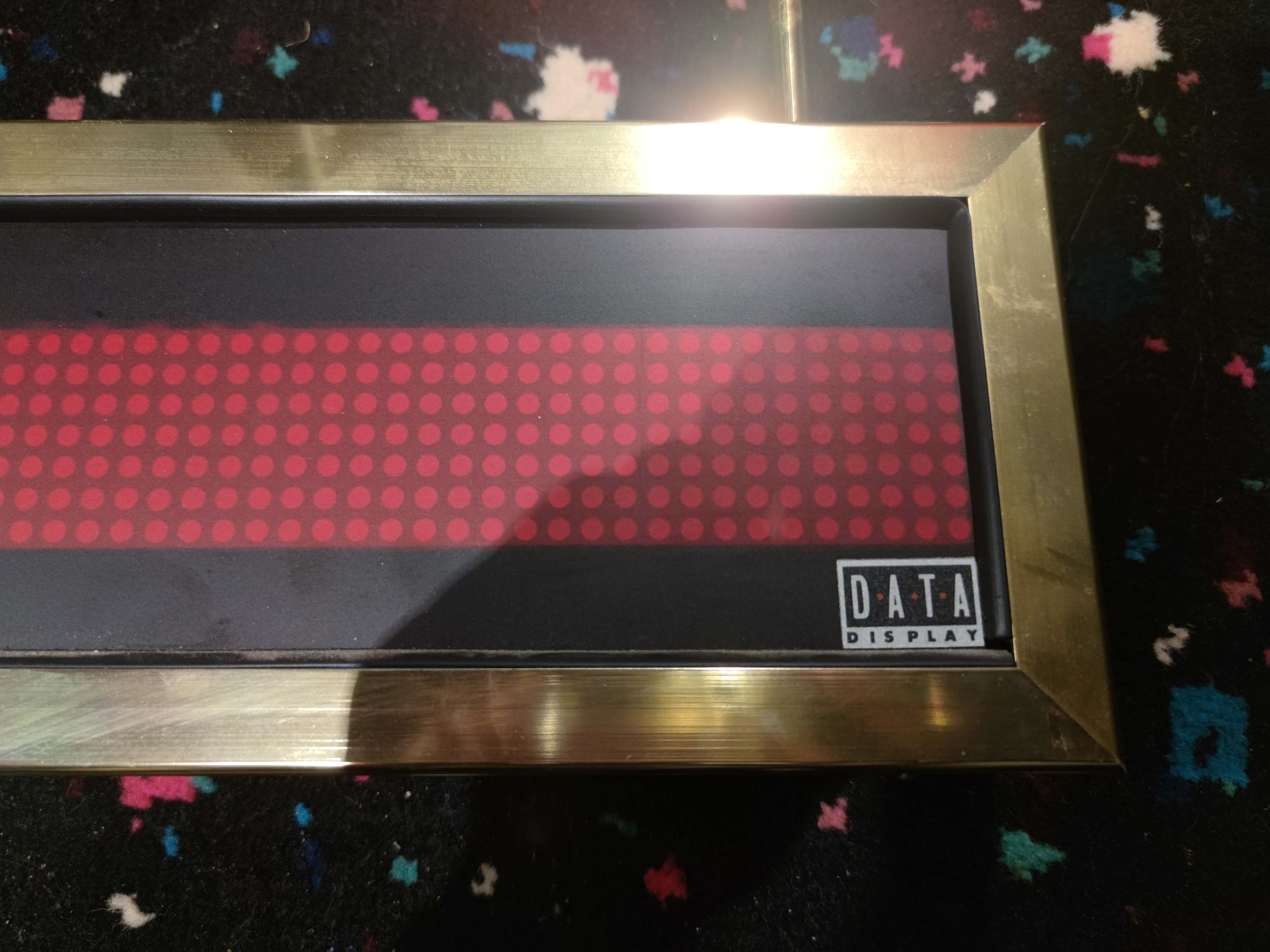

Man findet am ganzen Gerät auch keinerlei Infos zum Hersteller. Daher weiss man nicht wie man vorgehen soll.
Die Frage nach dem Interface zum Rechner hast Du Dir mit den Photos schon selbst beantwortet, der Ansteuerchip und die Beschriftung der Interface Leiterplatte sind eindeutig. Klassische RS 485 Schnittstelle. V24/ 232 geht nicht. Aber es gibt USB Adapter.

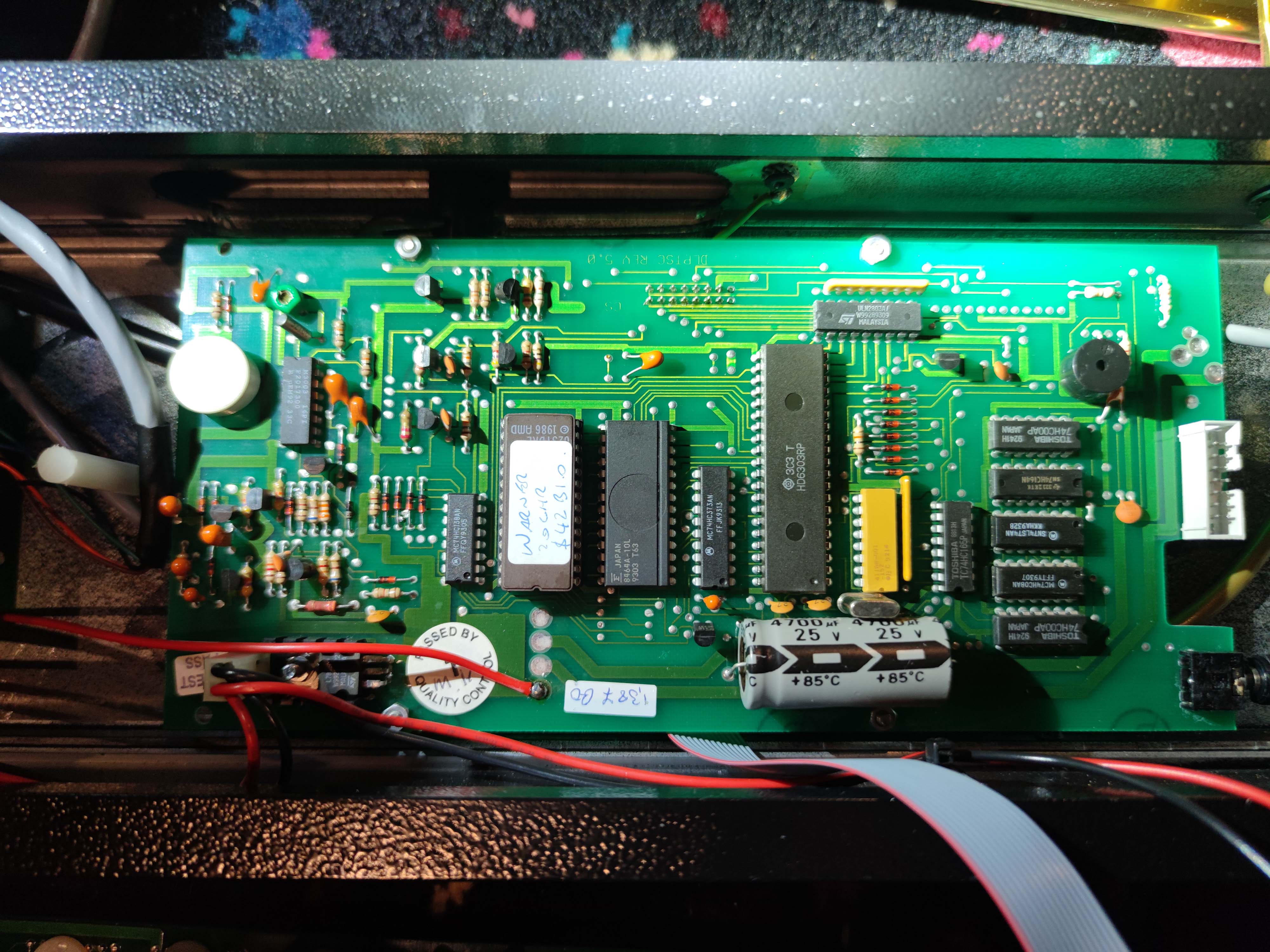

Die Laufschrift selbst dürfte nach den Bauteilen und deren Herstellung etwa 1993 hergestellt worden sein, mit Konzepten aus den späten 80ern.
Dazu bedarf es sicher eines speziellen Programmiergerätes oder eines zentralen Rechners, welcher über RS 485 diese Displays verwaltet hat. Das ist dann der nicht so triviale Teil, das noch zu finden. Ohne den eigentlichen Hersteller zu kennen wird das nicht ganz einfach, und im Bereich der Kinotechnik werden kaum Menschen Ahnung davon haben, weil es nicht zur Kinotechnik gehört.

Die auf den Leiterkarten benannte Firma "Data Display Solutions. Inc" scheint es immer noch zu geben. Viel Erfolg
