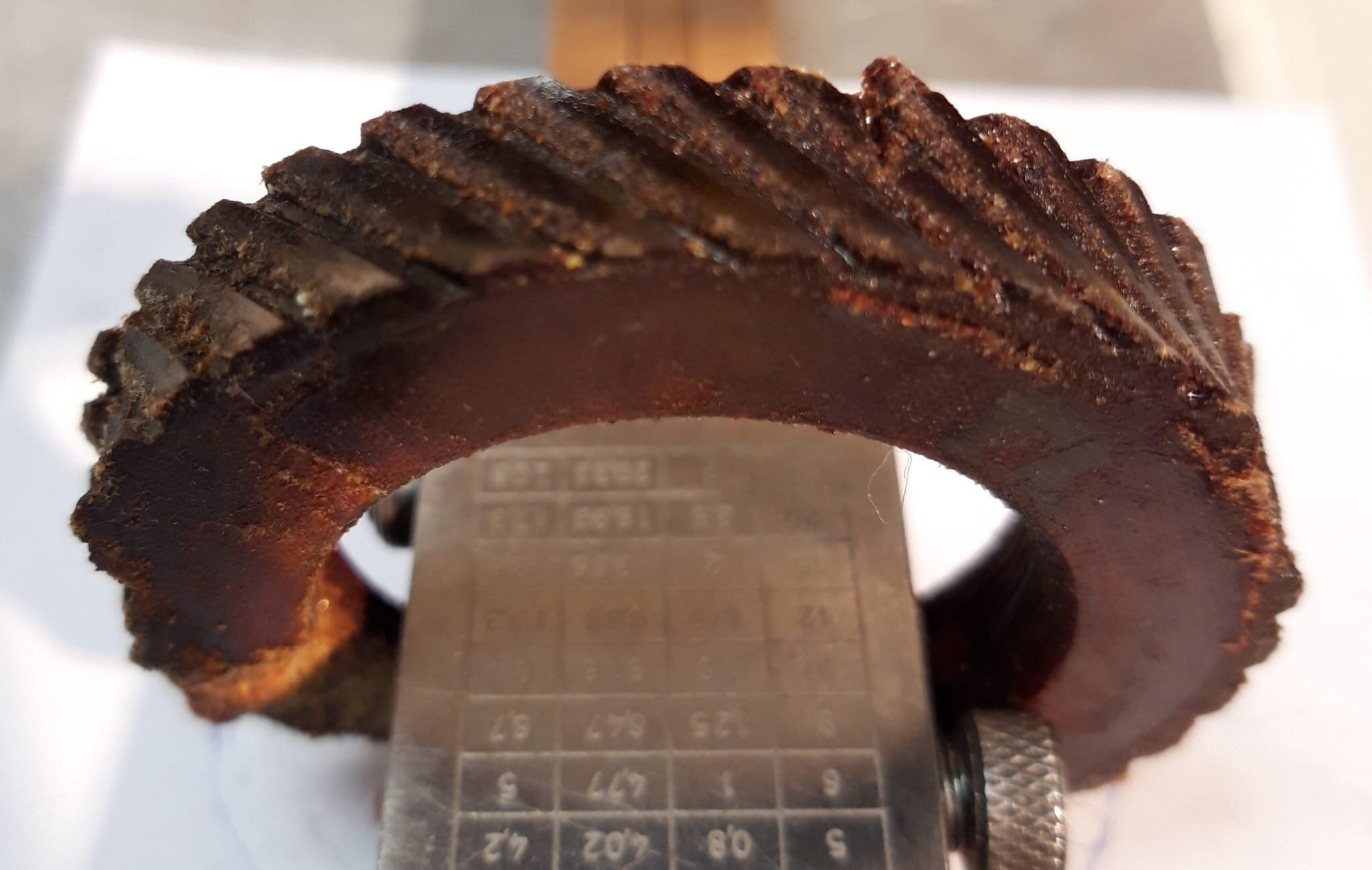

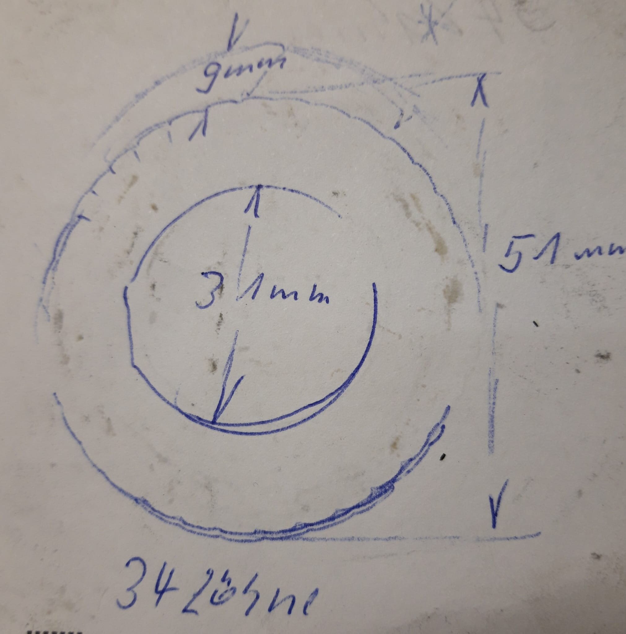

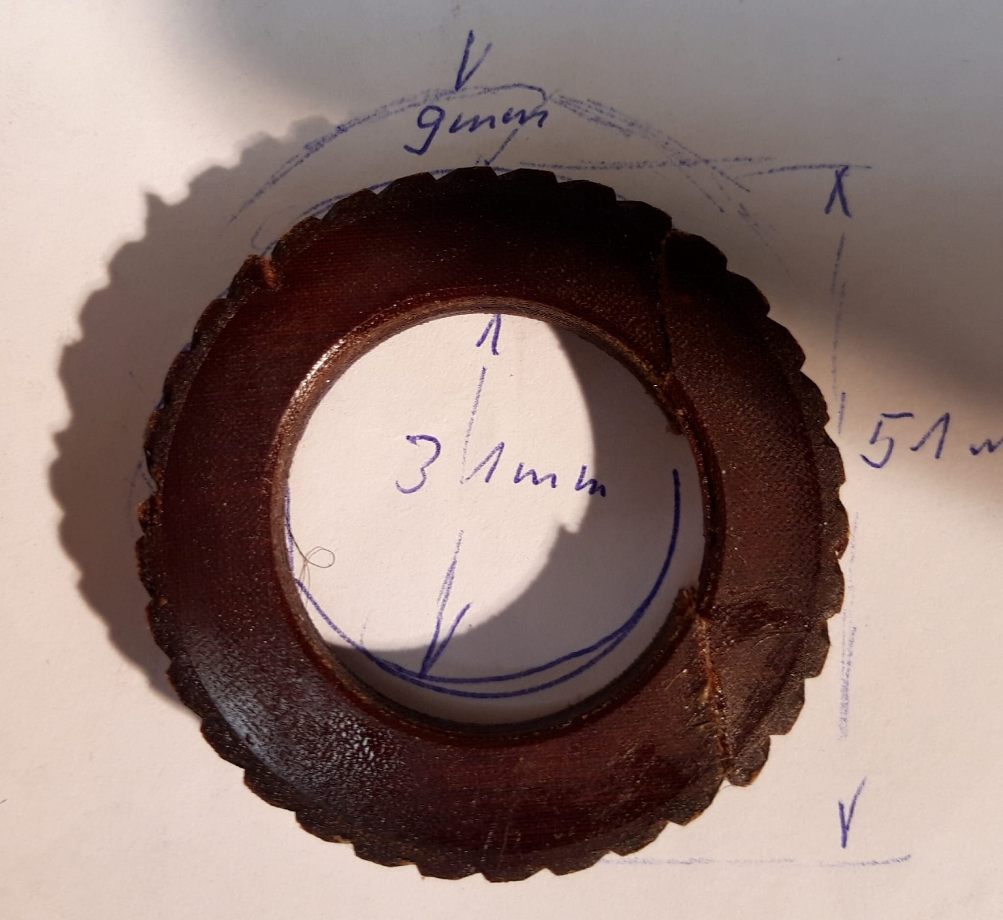

ich suche immer noch ( nach jetzt 9 Monaten) nach einem gut erhaltenen Kopf der Ernemann 8 B. Oder halt dieses Pertinaxzahnrad das bei mir leider defekt ist (siehe Fotos )
Ich habe mein Problem hier ja schon zweimal beschrieben, aber ich komme einfach nicht weiter đŸ˜ȘđŸ˜Ș Das Zahnrad gibt die Kraft vom Antriebsmotor an die Königswelle weiter
damit alles lĂ€uft.  GrĂŒĂŸe Brotsuppe

Ansonsten einen Perinaxblock besorgen und daraus mit CNC-FrÀse frÀsen lassen.

Und mein gut gemeinter Rat ist wirklich: Suche im Internet einen Betrieb, der ZahnrĂ€der herstellt oder nach Modulangabe verkauft (Modul: mal wiki bemĂŒhen, wie ZahnrĂ€der gemessen werden). Mit Pertinax und die im anderen Thread  erwĂ€hnten 1800m Spulen wirst Du auf keinen grĂŒnen Ast dauerhaft kommen.
LG.
Kann mann aus "Messing" machen, nur wer paßt das nach Modul korrekt gefrĂ€ĂŸte Zahnrad der mittlerweile eingelaufenen Welle an.
In RealitĂ€t wird es zu "Messing"abrieb kommen, der feinvermahlen im Oelkreislauf endet, nicht durch Magnetfilter hausgezogen wird und dann im Kreuzgetriebe sich auf den Flanken "amalgamisiert", bis es frißt.

ich denke, feiner Messingabrieb schadet der ollen Mechanik der E8b nicht mehr, als grobe PertinaxstĂŒcke im Getriebe? Letzterer mögen zwar einen geringeren HĂ€rtegrad haben, aber sind oft relativ groß. Trotz regelmĂ€ĂŸigem Ölwechsel bleiben die im Pumpensumpf, da sie zu trĂ€ge und zu groß sind, um mit dem alten Öl rausgespĂŒlt zu werden.

Bei meiner FP5 war damals beim verschlissenen Pertinaxzahnrad auch die Schneckenwelle des Motors völlig verschlissen.
Wie Stefan schon schreibt, vermutlich ist nicht nur das Zahnrad hin, sondern auch die Antriebsschnecke verschlissen. Das heißt, die gehĂ€rtete OberflĂ€che der Schneckenwelle ist weg, Abrieb davon hat sich im Pertinax angelagert, den Verschleiß der Schneckenwelle explodierte förmlich und beides ist auszuwechseln.
Sonst hÀlt das nicht lange.

Wenn ich das defekte Zahnrad zur VerfĂŒgung habe , kann ein neues Zahnrad angefertigt werden.
NatĂŒrlich aus dem ursprĂŒnglichen Material.
wichtig ist ebenfalls das zu VerfĂŒgung stellen des gegentriebes(Welle)
